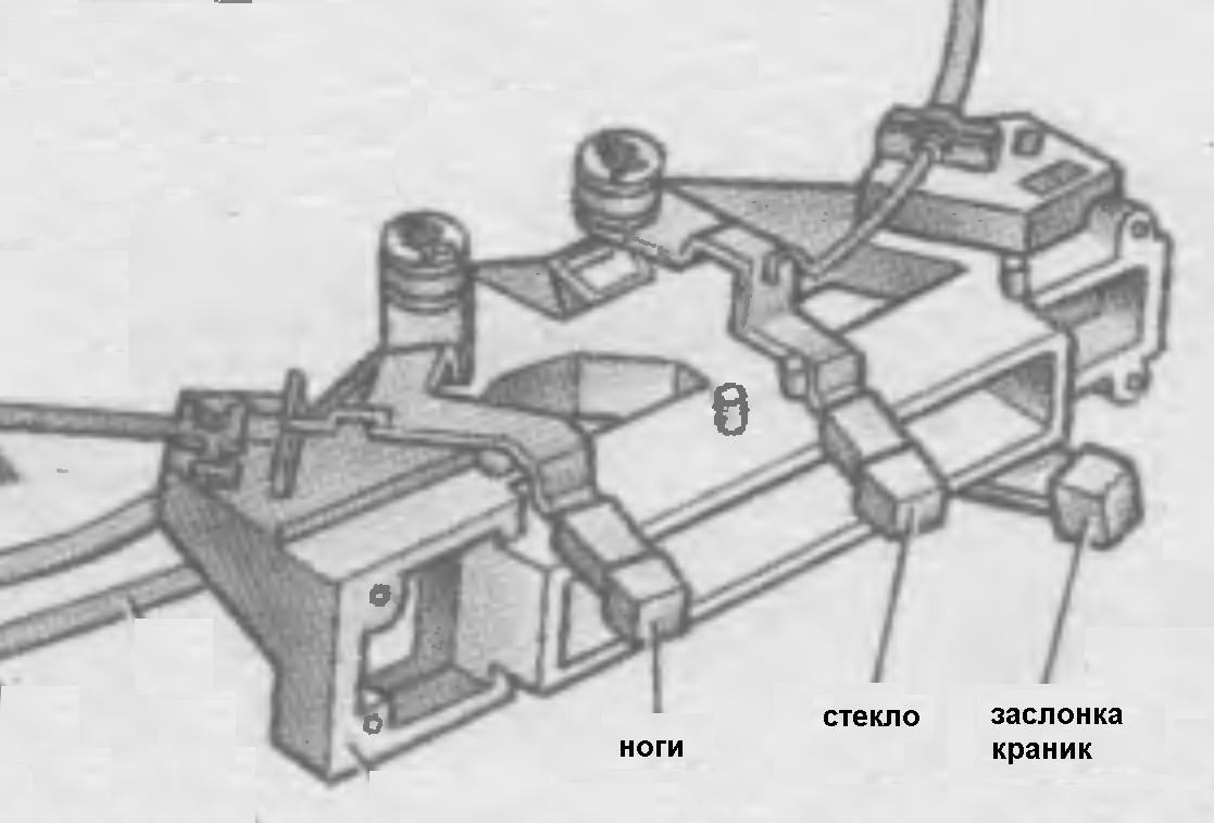

Сьогодні поміняв термостат (дійсно був вклинивший, на прогрітій верхній патрубок був прохолодний, а поки доїхав з Наукової до Замарстиніівської, то був ледве теплий), випустив воздух, але нажаль картина не помінялася, як гріло ледве теплим так і гріє :cry . Кранік ходе, патрубки до радіатора гарячі, а тепла нема (( А які ричагі відповідають за шо ? 1 - кран печки, 2 - повітря з салону і вулиці, а третій ?

В мене третій ричаг не рухається взагалі ( той що ближче до регулятора вентилятора) За шо він відповідає ?

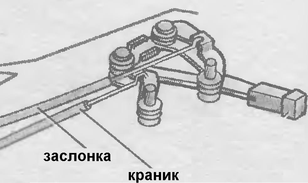

Як що шланги пічки гарячі, а повітря на виході зимне, воно йде мимо радіатора. Перевір заслонку яка направляє повітря через радіатор-мимо радіатора. Керується тоюж ручкою, що і кранік-два тросіка. Дивись вище, є малюнки.

4ybik, як будеш там лазити дуже не мордуй бо та пласмаса стає дуже крихка і можеш поламати то все нафіг
... в мене була подібна проблема - зняв "бороду", посвітивши фонаріком по всіх тросиках побачив, що один з них не зафіксований такою залізячкою (там побачиш) через що коли я рухав ричажок то тросик рухався не в кожуху, а разом з кожухом і тому заслонка ледь рухалась

Я сьогодні перевірив заслонки: кранік і заслонка печки відкриваються повністю, регулятор на скло теж відкривається, а вот 3 тросік в мене взагалі валяється збоку. До чого він іде ? Я так не найшов :cry

4 тросіка
