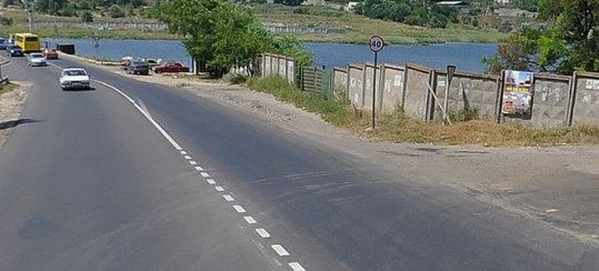

may, тобто якби опель вирішив повернути раптом наліво з правого положення і я його випадково гепнув, то я був би винний?))
По тій ситуації на драйві.
Там чорним по білому написано, що розмітки нема

ugine31 писав:may, тобто якби опель вирішив повернути раптом наліво з правого положення і я його випадково гепнув, то я був би винний?))
Та не треба плутати тепле з м’яким. Ніде не написано, що той хто праворуч завжди має перевагу.
Не будеш ти винний. Був би винний він у порушенні п.п.10.1, 10.4. Це різні ситуації!
Це не означає, що не можна визначити межі смуг!
ГИБДДшники рулеткою точно намалюють. ;)

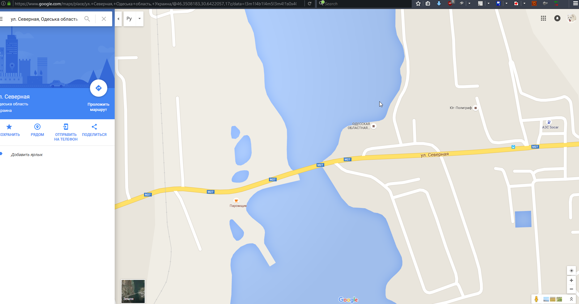

MAECTP0 писав: xxfOxx написав:
Різницю ти таки не знаєш між тими смугами, я правий?
Ти бачиш: перед міткою ugine31, є примикання другорядної???
:surprised якою міткою??? там вибрано тільки дорогу, хз хто і де там їде і чи то взагалі та дорога, що на відео, де там мітки? Антон вже вище питав, єслі що.
То ти різницю знаєш чи ні? Тільки знов питанням не відповідай.
які мітки

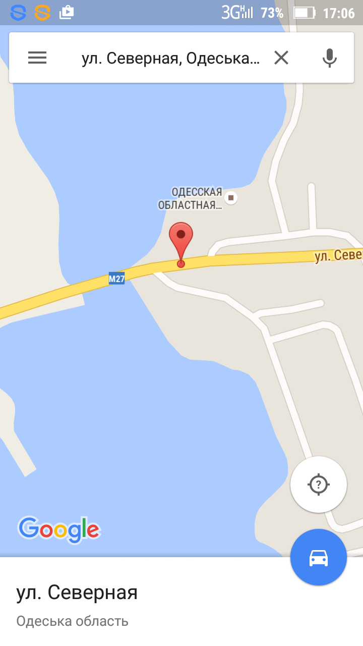

xxfOxx писав: якою міткою??? там вибрано тільки дорогу, хз хто і де там їде і чи то взагалі та дорога, що на відео, де там мітки? Антон вже вище питав, єслі що.
Смуга розгону зливається з основною, що й маємо на відео і на мапі... їзла по ній пункт 10.8.
Мітка то ось, для сліпих обсє
Тепер подивись те місце не в режимі мапа а в ландшафт. Побачиш що після примикання справ смуга звужується

MAECTP0 писав: Мітка то ось, для сліпих обсє
для криворуких - відкрив ссилку автора, ніяких міток там нема, скріншот браузера вище, тому свою "розумні" коментарі запхай собі куди подалі.

xxfOxx писав: На відео жодної смуги для розгону небачив
іще можеш і в натурі подивитись.
Отака там перехідно-швидкісна смуга, яка по ширині має бути рівна смузі руху :-)
