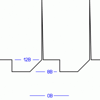

Комутатор видає на вихід на тахометр таку от фігню.
схема
Стоїть задача отримати логічний ноль поблизу 0 або 1В, замість 8В, і логічну одиницю біля 12В.
Ставив два конденсатора по 0.05 мкФ, замість 0.1мкФ як рекомендують в інструкції - не помогло. Також в інструкції пише що стабілітрон поможе залізно :D

Всім дякую. Стабілітрон куплено на тургенєва. на 9в. 25 копійок коштував :ninja
тахометр запрацював, все чотко :sing
