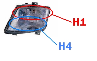

хто може підказати який коплект біксенона брати!? от в мене в 1 фарі стоїть Н1 на ближнє та Н4 противотуманка та дальнє!!! і щось не можу зрозуміти як на віто ставиться біксенон! ((((((((((

AGYREZ, береш ксенон з лампами Н1 і тулиш замість ближнього 8)

pikach00 писав: береш ксенон з лампами Н1 і тулиш замість ближнього
а потім береш комплект Н4 і тулиш в протитуманки і маєш ксенон ближнє в фарі і ксенонові ближнє-дальнє у протитуманках...
Re: Біксенон на Vito як встановлюється...)!
Повідомлення Kost » П'ят, 13 листопада 2009, 16:03
бі ксеноно це і ближне і дальне)) лампочка Н4) вона в тебе іде на дальне і туманки. на ближнє іде Н1 )) тому якшо хочеш всюди, тоді треба брати біксенон Н4 і ше один простий Н1 ))
але я б забив, взяв би Н1 в ближне і не парився))

AGYREZ писав:хто може підказати який коплект біксенона брати!? от в мене в 1 фарі стоїть Н1 на ближнє та Н4 противотуманка та дальнє!!! і щось не можу зрозуміти як на віто ставиться біксенон! ((((((((((
Скажу чесно даже не можу представити як в тебе воно стоїть,
неможе світити дальне та п-туманка в цоколі на H4 - це повний бред
на цоколі Н4 є ближній та дальній - ну так принаймі віпускається у всьому цивілізованому світі.
Н1 - повинен бути галоген.
Визьми відкрий капот - та подивись на самій фарі (стик скла та корпусу) що пише - я тобі скажу що ставити .
яке віто саме - модель?
Якщо світло світить так як ти написав - приїду подивлюсь -

Max79, це в всіх віто так в мене 2,3 99року 110Д
я знімав ззаді фари кришку включав підфарники світять діоди тоді ближнє світять Н1 тоді дальнє світить Н4 2 спіралі в ній загоряються! і в мене 100% нічого ненахімічено!

в віто так є)
на ближнє вверху Н1
а внизу на дальні і туманки Н4 :)
