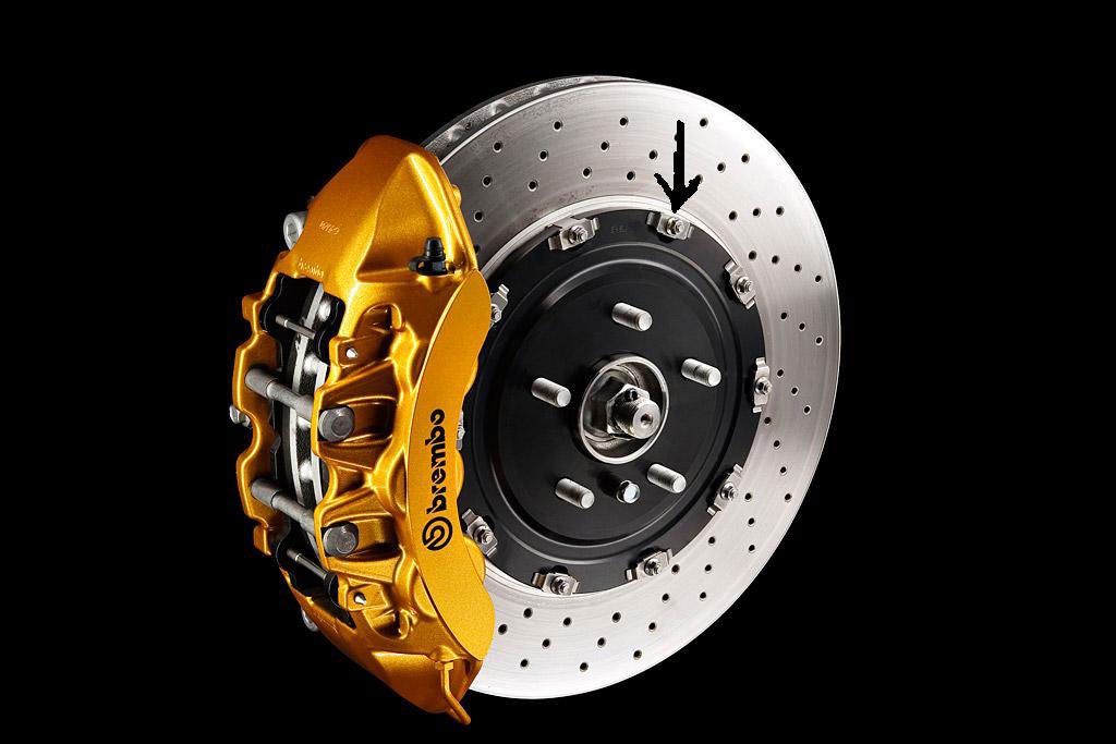

Обьясните мне плиз что эт за болты обозначенные стрелкой .з/часть с ниссана.

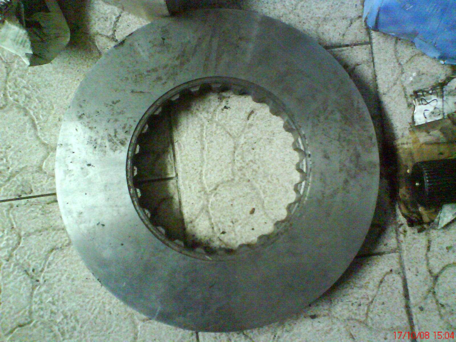

на Вольво FH 12 смениваеться только рабочая часть диска а типа ступица отдельно может здесь то ж так ?????Что б на менять всё на кучу ?И соответственно мателиал самой ступицы из другого материала меньшей теплопроводностью что б не греть подшипники и суппорта,но эт только догадки :sing

Black, ці болти зєднують робочу частину диска з серцевиною гальмівного диска, так як робоча частина металокераміка а серцевина диска алюміній ще з якимось сплавом
Black писав:на Вольво FH 12 смениваеться только рабочая часть диска а типа ступица отдельно может здесь то ж так ????
ці гальмівні диски рахуються вічні
От фото
mikyjan писав:ці гальмівні диски рахуються вічні
Я уже несколько раз на сервисе менял :sing но ходят прилично.

я мав на увазі металокерамічні гальмівні диски
:sing а на рахунок volvo FH12 ти правий я думав туда теж металокераміку запхали :oops
