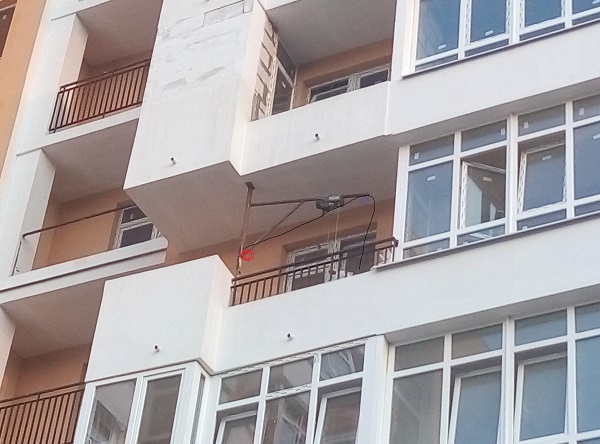

sapphir писав: От ви тут проблему знайшли - піднятя матеріалів Да тельфер з Епіцентру і все гуд
якось побачив на одній з новобудов таку штуку, спеціально сфоткав, можливо в майбутньому пригодиться:

Yuzer писав:
Основна помилка - не там змонтовано мотор. Під навантаженням та труба прогинаеться, трос змотуеться в одному місті, починає пригати, плутатись і т.д. Додаткове навантаження на редуктор який перегріваеться. Хоча здавалось так логічно - так можна ставити тільки на балку яка з двох сторін підперта і не прогинається.
Треба ставити в тому місці де я намалював ( червоним) а трос пускати через блок ( синім ) який є в комплекті. Тоді все працює ідеально.
