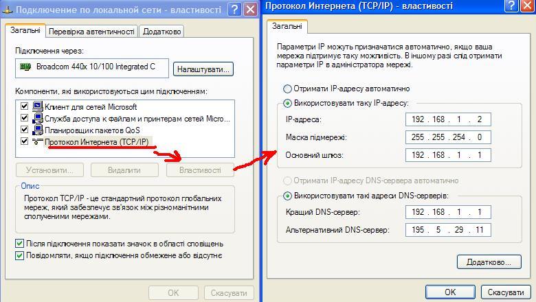

byte, все запрацює! Не бійся експериментувати. Якшо боїшся шось намутити не то в модемі, то роби прінт скріни (кнопка на клаві, шо моментально зберігає зображення того шо на моніку в буфер). По Калісті дивись тут. ADSL + Локальна мережа тут.
Спершу треба змінити режим роботи модема, шоб він сам логінився в нет, а потім вже зробити настройки мережного підключення. В мене тоже АДСЛ модем+світч+ 2 компа. В моєму компі настройки мережі такі, як внизу на фотці. На ноуті такі самі настройки, тільки замість 192.168.1.2 написано 192.168.1.3. Удачі! ;)

Всім велике дякую за допомогу!!!
andriy_zab, окрема вдячність за найконкретніше пояснення:)
В мене все вдалося:)
