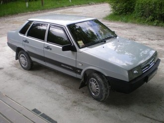

Ось мій перший автомашин:
З самого-самого початку я потемнив вікна :happy
передню розпорку примутякав
відкривання багажника з пульта сигналізації
поставив синю підсвітку на ноги спереді і ззаді коли відкриваються двері (з невеличною затримкою)
потім доробив ще і підсвітку ключа запалення (1хв затримки)
синю підсвітку щитка спідометра і пічки

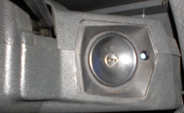

C#@O$ писав:якщо можеш опиши як ти це робив

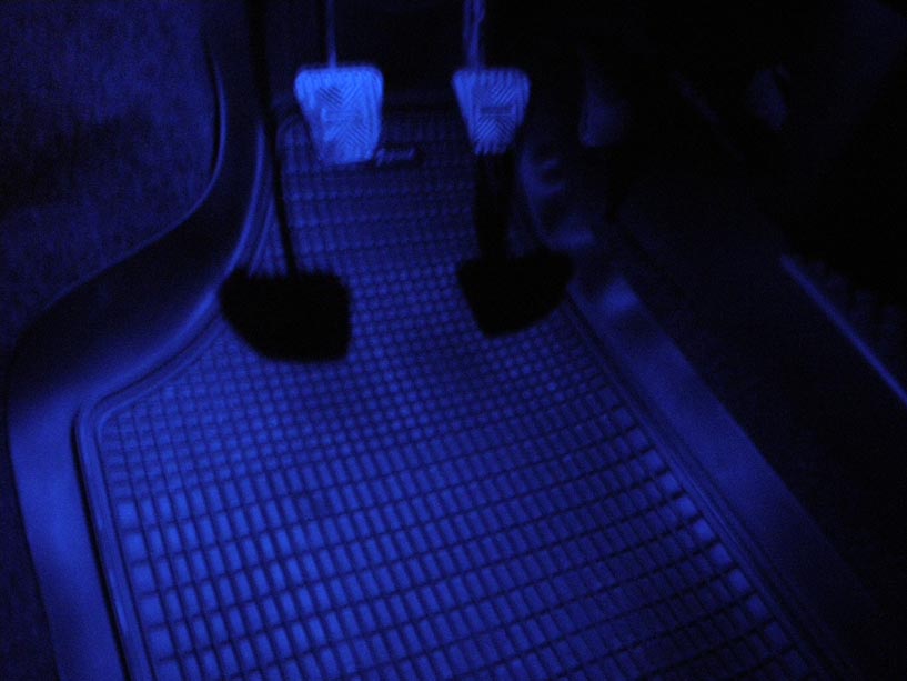

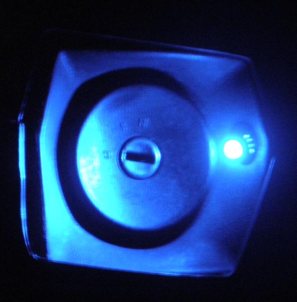

Спочатку я поставив підсвітку на ноги:
постійний "+" звідки небудь (я від педалі "стоп" брав) а "-" від кінцевика дверей.
використав для цього світлодіоди діаметром 10мм, що розсіюють.
Потім паралельно підключив менший світлодіод, гарно змонтував на резинці коло замка.
А далі саме цікаве: щоб світився тільки на ключ, треба поставити діод і конденсатор приблизно на 3000мФ (в мене 3 по 1000) і 1000 мФ перед діодом шоб підсвітка на ноги плавно згасала.
(пізніше зроблю фотки як воно виглядає.)

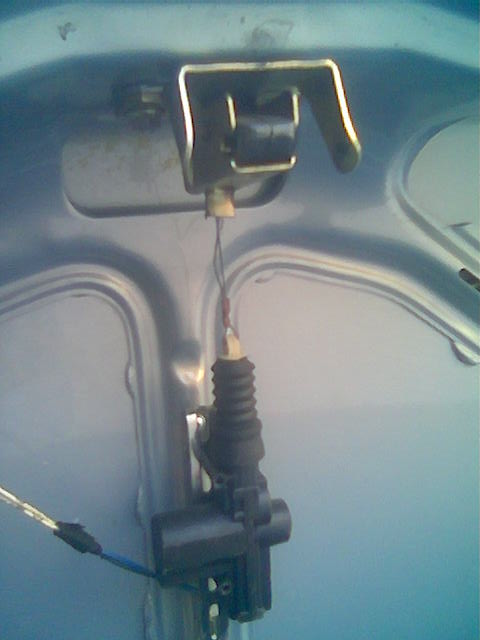

TarasR писав:відкривання багажника з пульта сигналізації
шось таке виглядає:

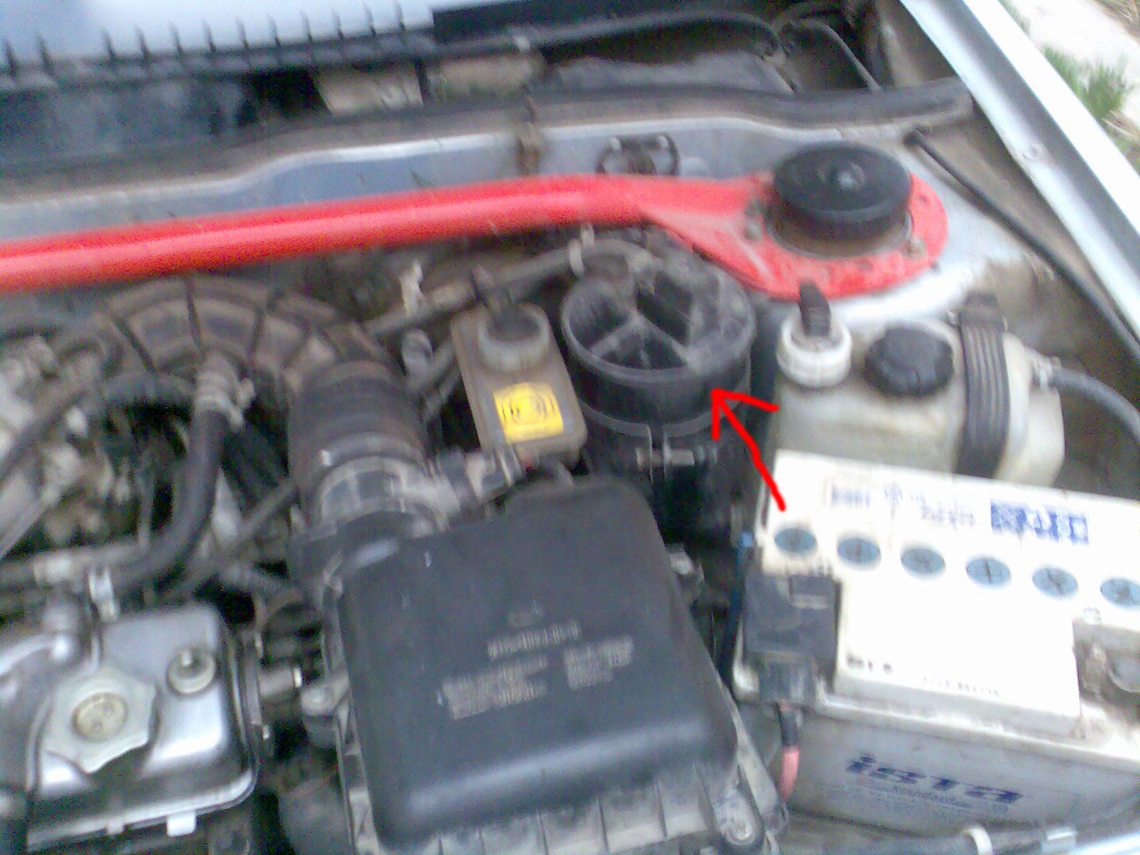

Повідомлення Тарас » Чет, 08 травня 2008, 14:12
Хто знає шо то таке?? :sing

Повідомлення C#@O$ » Чет, 08 травня 2008, 14:17
TarasR писав:Хто знає шо то таке??
- подібне на угольний фільтр.
Denja
Повідомлень:5172
Re: 21099
Повідомлення Denja » Чет, 08 травня 2008, 23:25
Абсорбер. Затримує пари бензини. Всунутий під вимого еко. Євро....

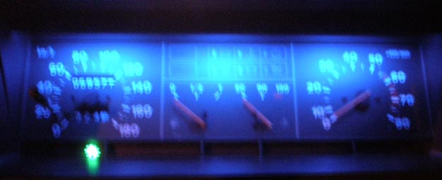

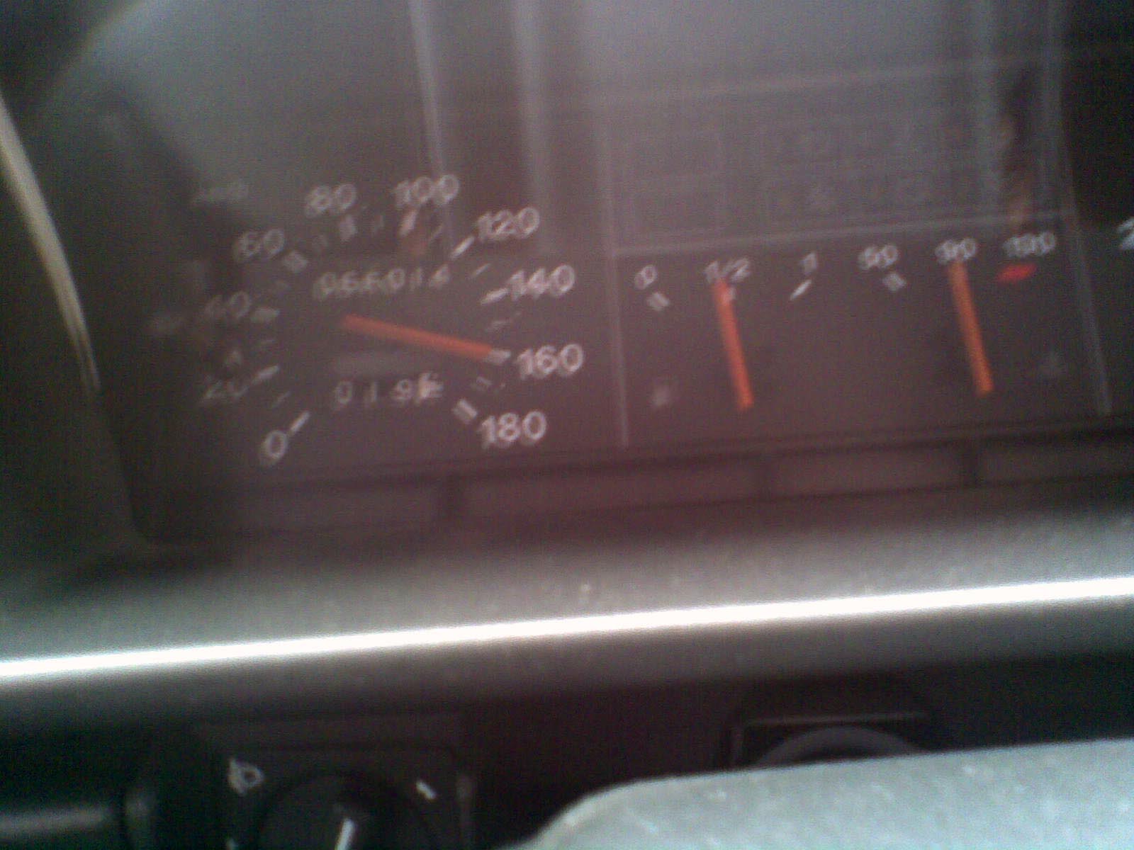

TarasR писав:пізніше зроблю фотки як воно виглядає
Підсвітка на ключ запалення, ноги і щиток приладів:

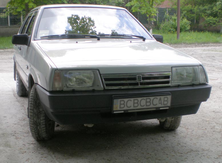

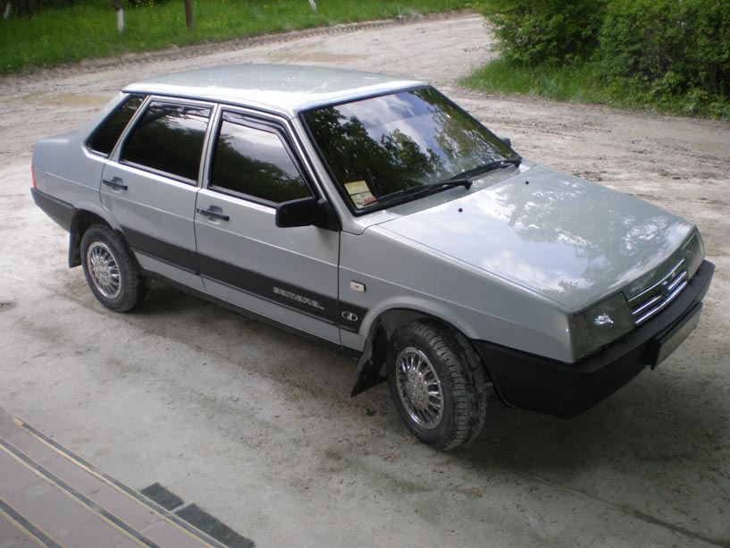

Повідомлення Тарас » П'ят, 09 травня 2008, 10:49

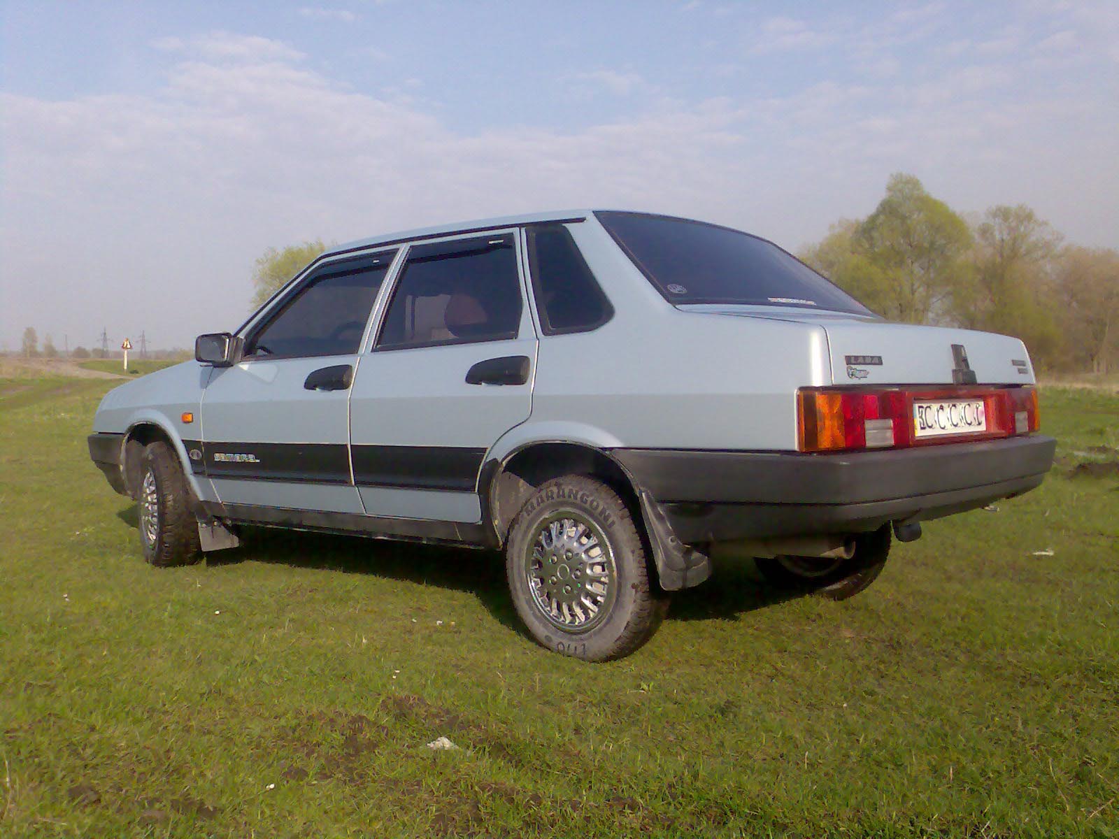

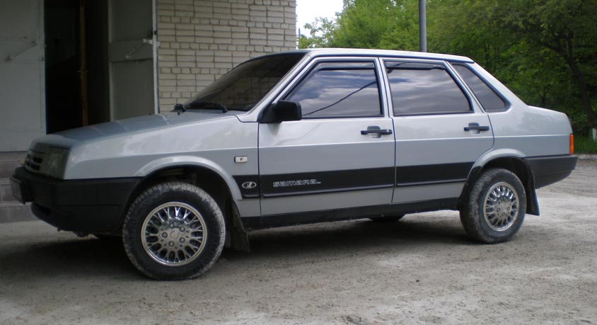

Самий свіжак, фотки станом на 09.05.2008, 11:40 :)
маю в планах скоро якісь титани прикупити, бо то не є їзда з ковпаками

Re: 21099
Повідомлення LEgEnDA » П'ят, 09 травня 2008, 11:41
TarasR, номера зачьотні;) :D
Re: 21099
Повідомлення Fobos » П'ят, 09 травня 2008, 12:14
TarasR, Легкосплавні диски 14" рулять... :sing

Повідомлення Тарас » П'ят, 09 травня 2008, 12:30
Fobos писав:Легкосплавні диски 14" рулять
та вони то рулять, але прийдеться знов резину міняти

Re: 21099
Повідомлення Yelik » П'ят, 09 травня 2008, 15:33
TarasR, а чим фото машини за 8 травня 08р. відрізняються від фото за 9 травня 08? :D
volleyball.lviv.ua/blog/
Тарас
Повідомлень:900
Авто:Skoda Octavia Tour
Номер:2522
Re: 21099
Повідомлення Тарас » Пон, 12 травня 2008, 09:11
Yelik писав:чим фото машини за 8 травня 08р. відрізняються від фото за 9 травня 08
помита просто :D

Повідомлення lazor » Пон, 12 травня 2008, 09:19
Denja писав:Абсорбер. Затримує пари бензини. Всунутий під вимого еко. Євро....
а якщо його викинути і підїднати напряму, то випари кули підуть. Який в нього ресурс?
Смачний натуральний мед з маленьких пасік України.
Denja
Повідомлень:5172
Re: 21099
Повідомлення Denja » Пон, 12 травня 2008, 23:37
lazor, Він з обраткою звязаний, значить в бак повинні. Хоча невпевнений шо Я правий. Знаю точно, що при жорсткому тюнінгу викидають з поправкою в прошивці. Просто так - нізя.
