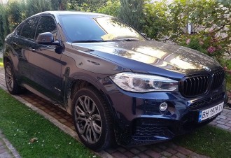

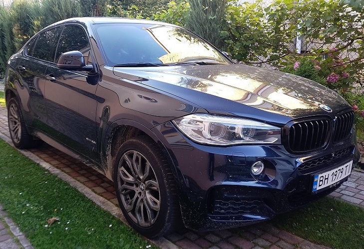

Вирішив об’єднати сімейні автівки в один бортовик даби не плодити лишніх тем. І так всі наші попередні бехи були успішно продані (нагадаю це був Х5 в кузові Е70, Х5 в кузові F15 та GTішка в кузові F07), при чому якось так на протязі місяця всі три. Ну ясно першим ділом взялися шукати авто для дружини, там було все чітко і ясно, це мало бути тільки БМВ і тільки Х6, кузов відповідно F16, питання залишалось лише по двигуну, в ідеалі це мав би бути дизельний N57, але в результаті пошуків і відсіювання всяких ліплених франкенштейнів по ціні крила Боїнга, прийшли до висновку що якщо попадеться шось живе на бензиновому N55 за нормальні гроші –також берем.
Що ми в результаті знайшли: - Америка, бензин N55, 196тис. 15рік, підбита строго по центру в писок, з абсолютно цілою безпекою, замінені були бампер, капот і касета радіаторів, в принципі нічо серйозного, все силове на своїх місцях навіть алюмінієва перемичка і вентилятор радіаторів –цілі + незначні цапини на двох задніх арках. По техніці машина жива, по діагностиці дві помилки –не працює авто затемнення бічних дзеркал (бо стоять не оригінальні вкладиші) і здохла сирена автономної сигналізації, короче як для бмв то практично можна сказати –без помилок. Піддон двигуна вже трохи не тримає масло по прокладці, как би тоже стандартна болячка, не смертельно, но що саме найбільше мені не сподобалося в тому авто.. –подвійний окрас, вдруге в житті з таким стикаюся (і навіть грішним ділом подумав шо глюканув товщик) нє, так і є, вся машина що по зовні , що внутрянка б’ється на 20-40мкм в плюс, ніби і нічо страшного, но я то розумію що через пару років продати таке авто спецам які купили товщики в інтернеті і там же подивилися як ними користуватися буде ой як важко. Але жінку то не смутило, ій авто вже приглянулось, куча опції, заводський М-обвіс, тай ціну вже збили низ низу ринку, тому пофіг вже на той окрас. Отже пригнали з Одеси отаке чудо :-)

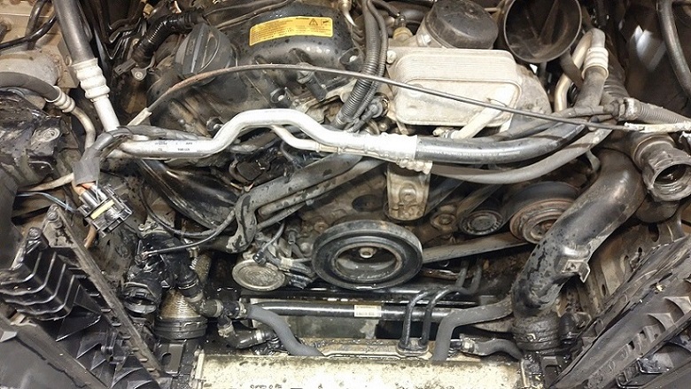

Ну першим ділом я вирішив замінити в тому двигуні клапан регулювання тиску масла, так як попередній власник його не міняв, та він власне нічого не міняв окрім фільтрів і моторного масла.
Клапан купив оригінал нового взірця, заміна мала зайняти ну годину часу паталок..в більшості людей але не в мене, в мене він тупо заклинив в посадочному місці, пошарившись в Інтернеті вияснив що в 99% він легко витягується і леше в 1% із ста люди мають менінгіт з його заміною, ясно що по закону западла я в той один процент і вліз :sing . Тому для його витягування розібрав морду до виду –жуть.. ту фотку можна сміло тулити як черговий мем на простори інтернету, з підписом - “третій день після покупки БМВ” :D

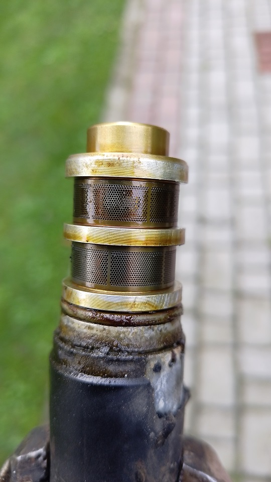

На кінець витягнув злощасний клапан, був робочий, але шток уже ходив туго, тому замінив вчасно, порадувало то що окрім бруду ніякої стружки на сєтці не було, то вже не може не радувати. :-)

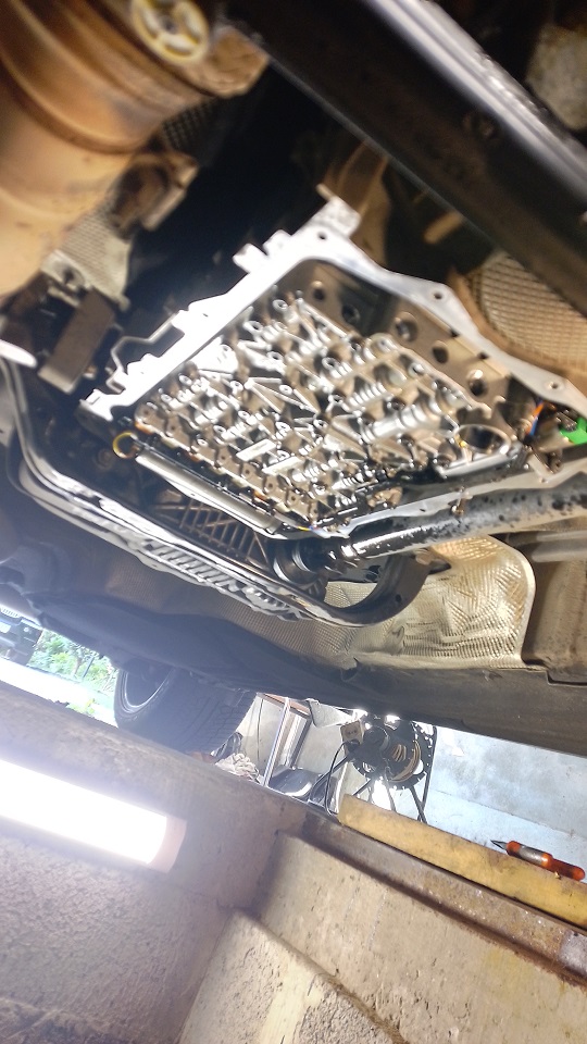

На а далі стандартне ТО в моєму розуміння, чистка впускного тракту, масло з піддоном в акпп, масло в роздатку, масла в редуктора, масла/фільтра в двигун.

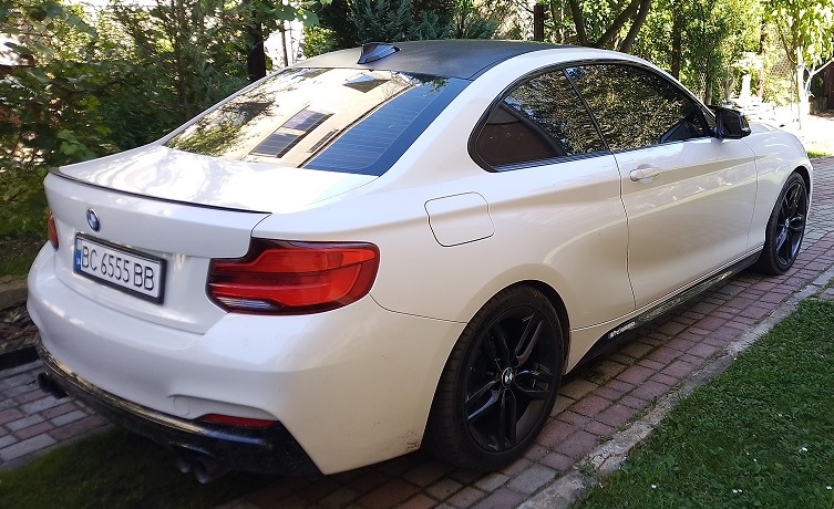

На сьогодні зробили ще поліровку і кераміку і дружина катається :drive :drive .

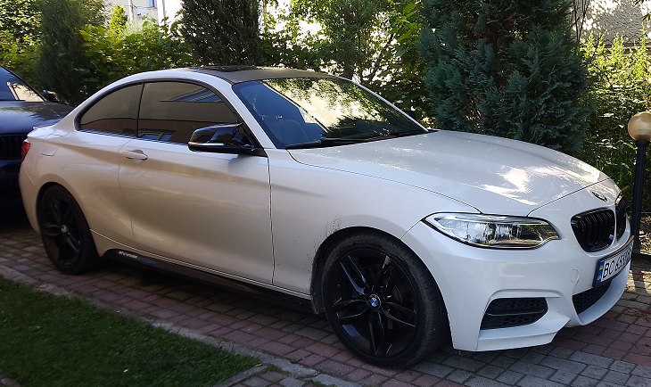

На черзі автівка для малої, тут могли бути ще варіанти окрім бмв ;) , але ж яблуко від яблуні далеко не валяється :D , тому вуалля 8-) ..БМВ в кузові F22, тоже Америка, 15 рік, 92тис.км, розбитий бампер знову ж з цілою безпекою (як так умудряються –я не знаю :surprised ), двигун бензиновий N20, на другому стейджі, на збільшеному кульку, на даунпайпі, короче валить –аж шуба завертається :wow . По тій автівці по суті питань мінімум взагалі (враховуючи наявність актів виконаних робіт і чеків сумарно десь на тис.150). Потрібно перефарбувати свіжопофарбований бампер :facepalm (бо почав сипатися лак), і був запотівший лівий задній фонар, просушив, загерметизував, подивимось чи помогло :-)
