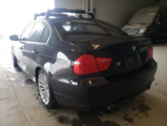

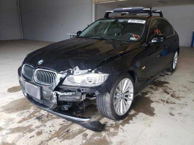

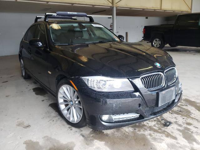

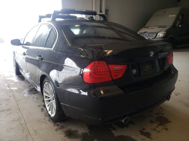

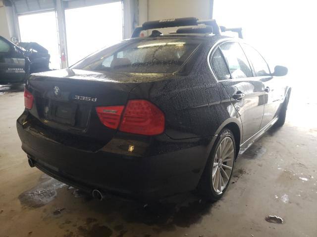

В 2019 році, коли я шукав собі своє попереднє авто, BMW e91, я пускав слюні на 330d, 335d. На той момент і 320d було вище мого планованого бюджету, тому 330/335 залишилась в мріях. Купив я тоді, як ви знаєте, універсал 320д в шикарній комплектації і був дуже задоволений ним. Йшов час, я навчився приганяти машини з США. В пошуках в мене завжди був збережений фільтр 335d. Їх там дуже мало і продавались вони за кінським прайсом. Тут одного дня вискакує машина з пробігом 185тис км, з легеньким ударом, цілою безпекою. Було прийнято рішення зіграти її, але за максимально малий прайс, бо грошей на другу машину нема :D. А це якраз були снігопади і розцвіт ковіду в США, тому на аукціонах машини продавались за нижчими цінами ніж зараз.
Прийшов день аукціону, логінюсь, приходить час мого лоту, ставлю ставку, зі мною більше ніхто не бореться і я її забираю.
Побачив я її ось такою:

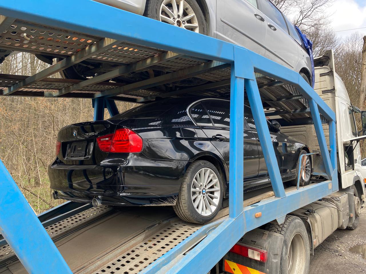

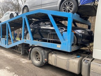

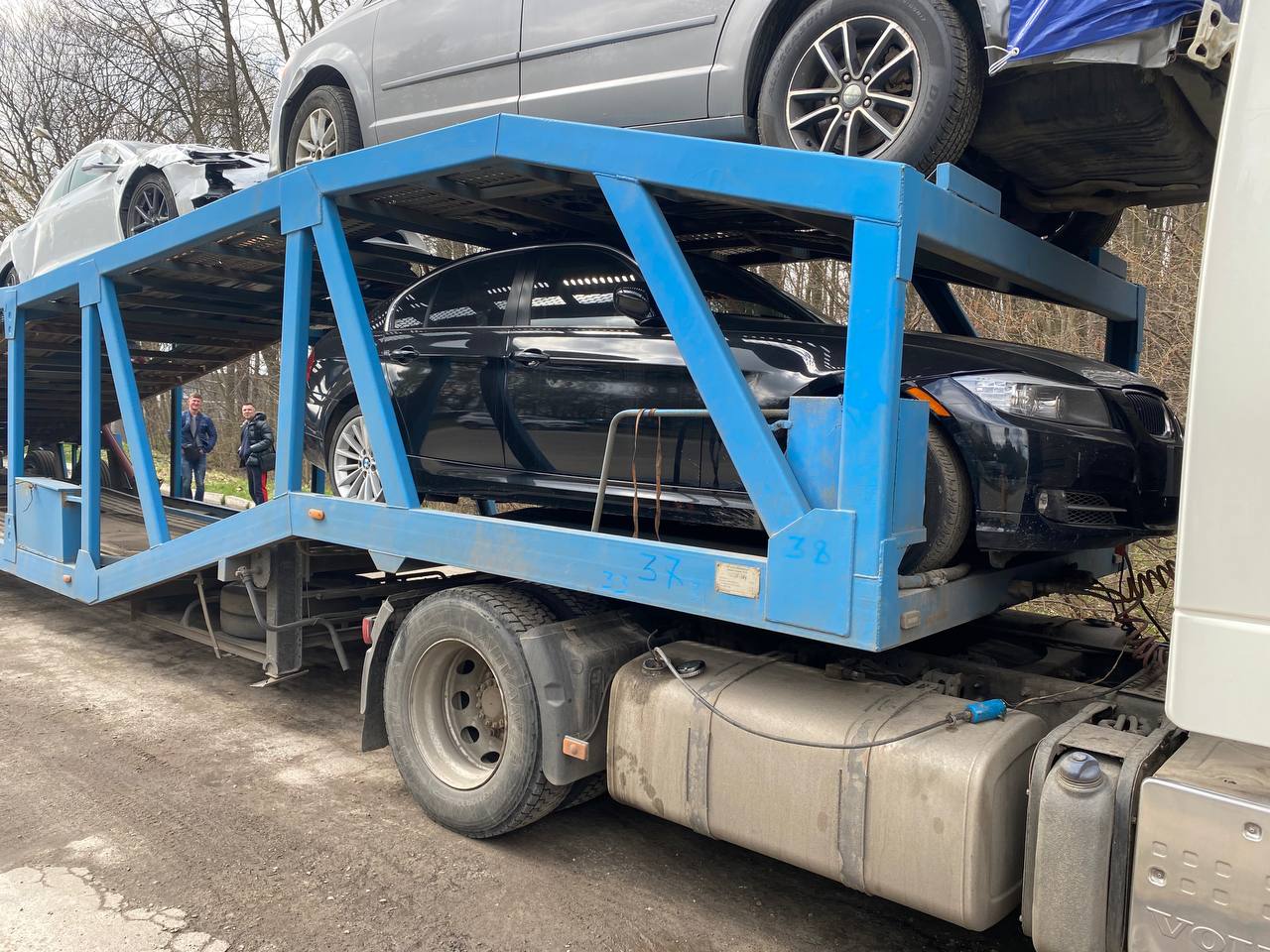

Пройшло трохи часу і я вже зустрічаю машину у Львові

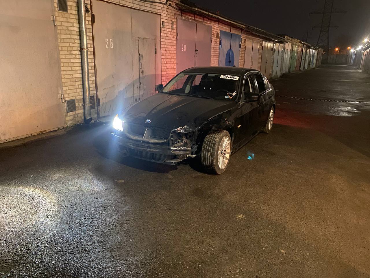

Доки машина їхала, я купив передній комплектний оригінальний м бампер, фару, ричажок включання дворніків (певно зламали рукою під час дтп), занижені пружини Eibach (про них далі).
На наступний вечір зняв водійське колесо, дефектував підвіску, закупив все по Лемфордеру і поставив її на хід.

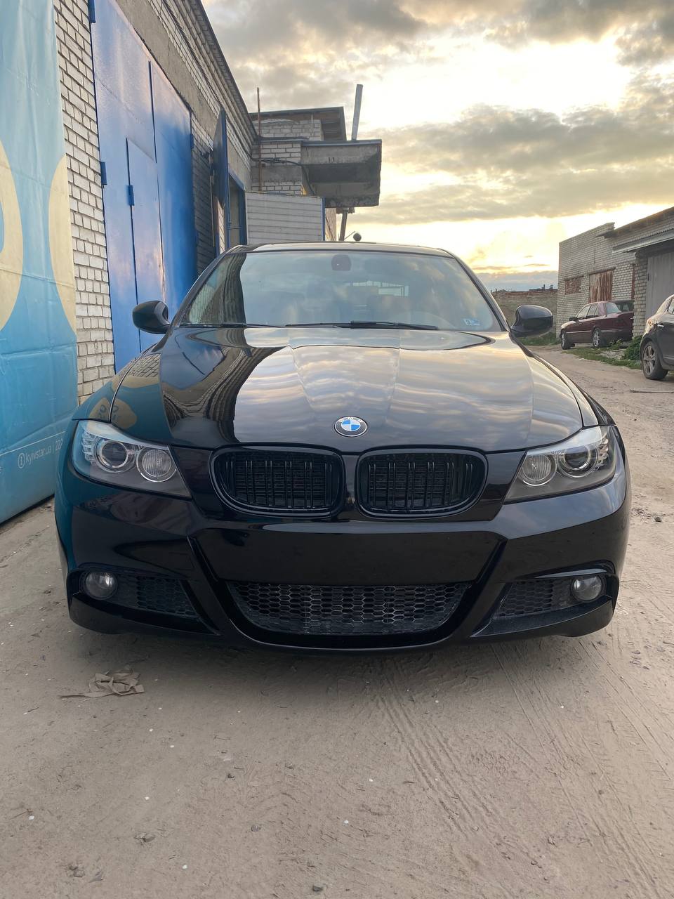

Ще за пару днів машина поїхала на кузовні роботи. Поки авто було в кузовні - купив і замінив акумулятор.
Ще трохи і я забираю з малярки, сертифікую, ставлю на облік.

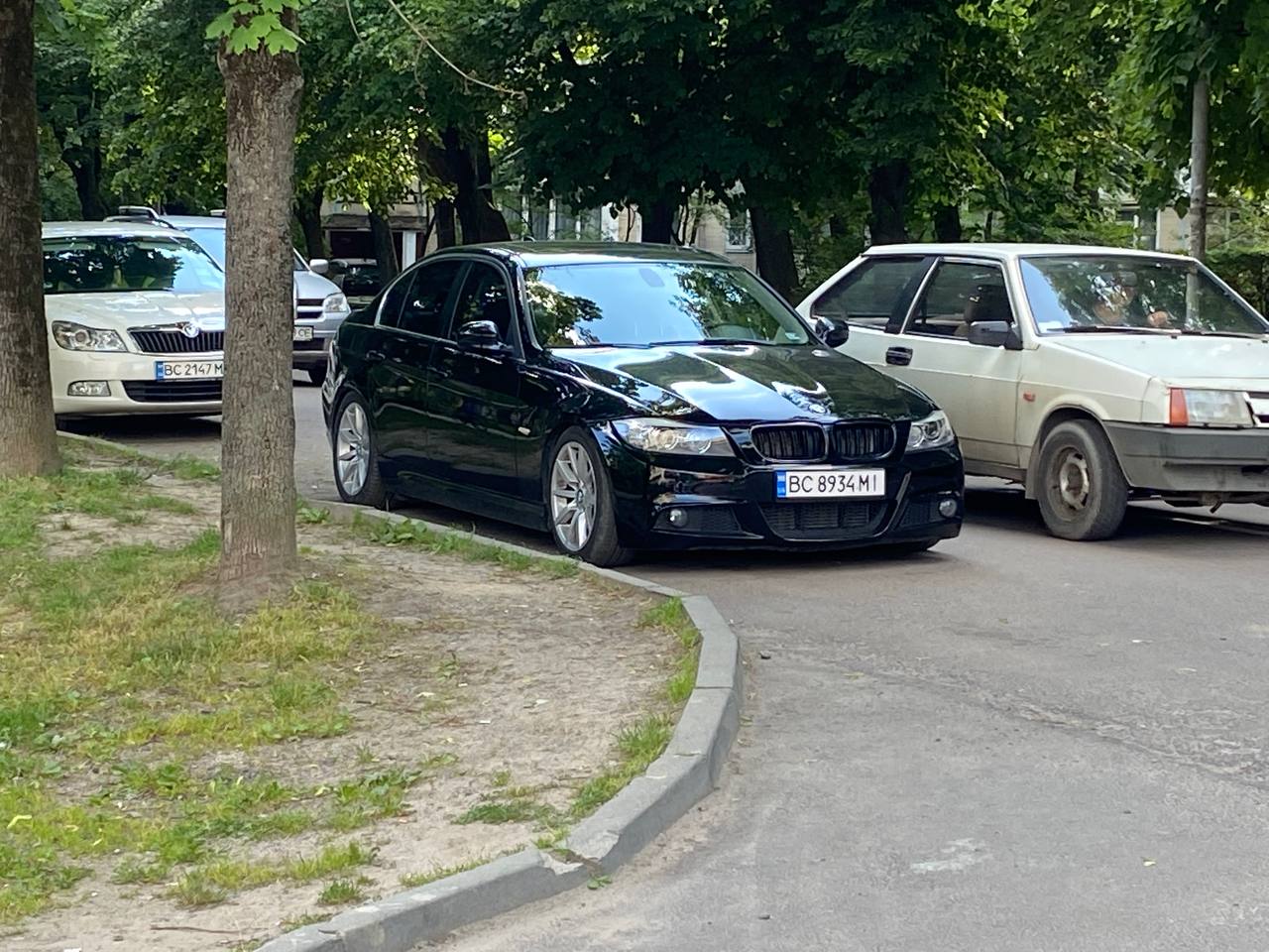

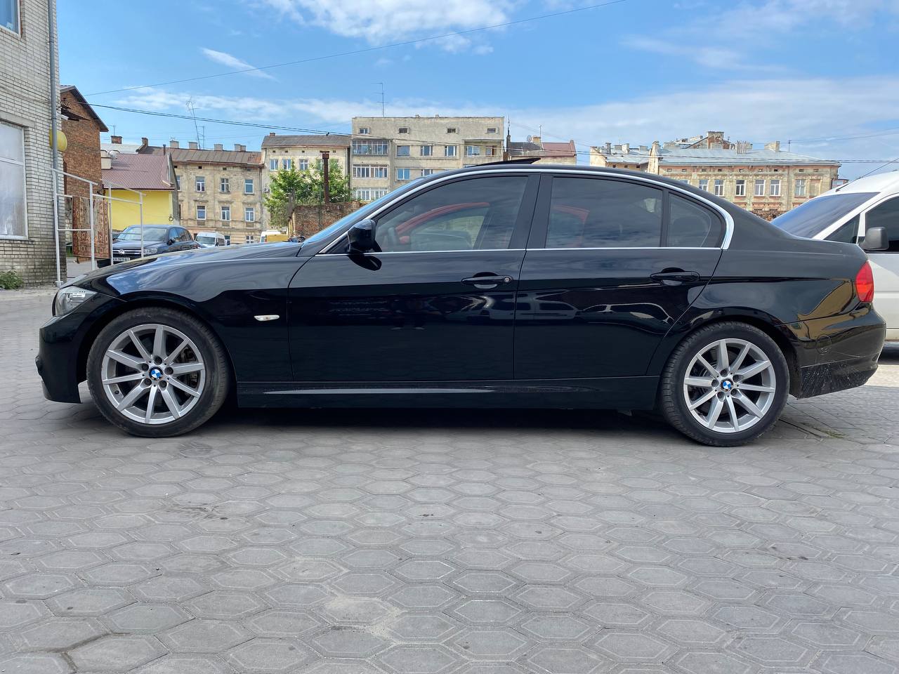

Потім я проїхався і зауважив, що підвіска дуже м'яка, відповідно розхлябана. Ну і хотілося її опустити трошки нижче, чисто для візуального задоволення.
На оригінальну м-підвіску мене задавила жаба, тому я купив б.у. комплект занижених пружин Eibach (100$).
Перед заміною пружин заїхав на вібростенд перевірити решту підвіски, де приговорили передні стійки (170$) + сайлентблоки кривих ричагів (35$) + пильники відбійники стійок перід+зад (26$)
Замінивши пружини отримав я такий результат:
Було:
Стало:
Чи задоволений я результатом? Фіфті фіфті.
Я все ж очікував, що кермо стане більш гострішим. Машина стала більш зібрана - факт, проте кермо мені всерівно більше нагадує 5 серію, а не трійку.
Ну і тепер візуально просяться 18-19 колеса :D
Проте авто привертає увагу - значить частково місію свою виконує :roll
Після підвіски поїхав до Кастера на геометрію, виставилось все гуд. Ну і якщо я до Кастера заїхав, значить кліренс не такий вже й малий :D

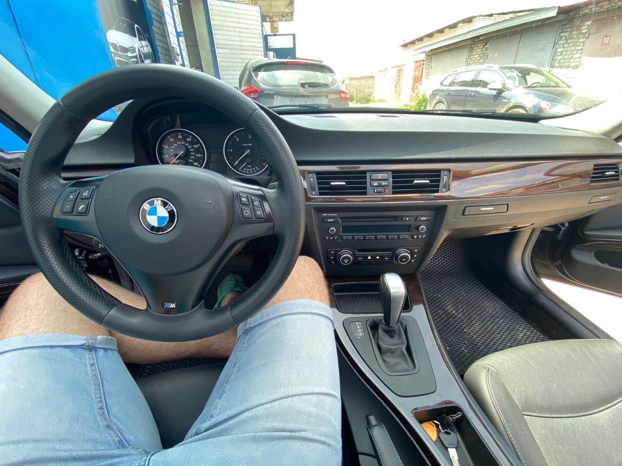

Більшість 335д америкосів в комплектаціях не мають м-руля і монітора. В моїй також цього немає.
Сток руль дуже тонкий і просто візуально мені не подобався. Відсутність хоч якогось монітора теж мене гнітила.
Тому М-руль на місці

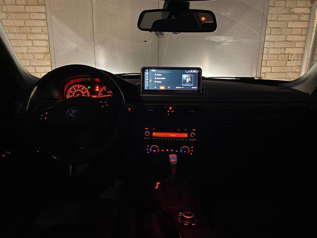

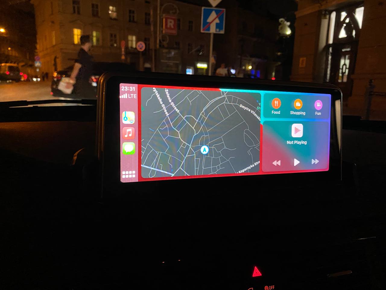

Далі діло за монітором. Купив на Алі монік на Андроіді візуально під F серію. По функціоналу - є все, так як це андроід. Але найбільший топ - це карплей. Я не знаю як я жив без нього раніше)
Разом з моніком поставив камеру заднього виду.
Ціна питання 360$ монік+камера+мито. Монітор ставив сам, торпеду різав сам, тому інстал безкоштовний.
Денних фото, нажаль, не маю.

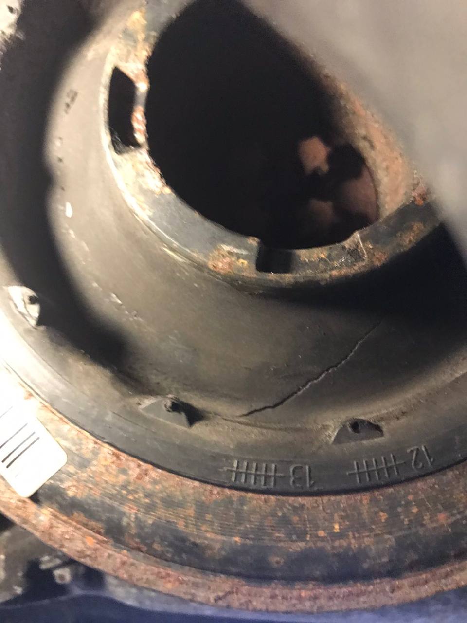

Вчора був замінений шків колінвалу (на цьому моторі вони ходять 150-200к), бо виявили тріщинку.
Робив в Романа в Солонці, по бмв чув позитивні відгуки про нього. 252$ шків + 600грн робота

252$ шків
якоі кантори шків брав?

Кортеко. Інтернети і майстри радили його

Там тільки кортеко або оригінал брати, остальне дохне скоро.
