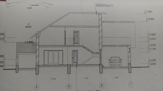

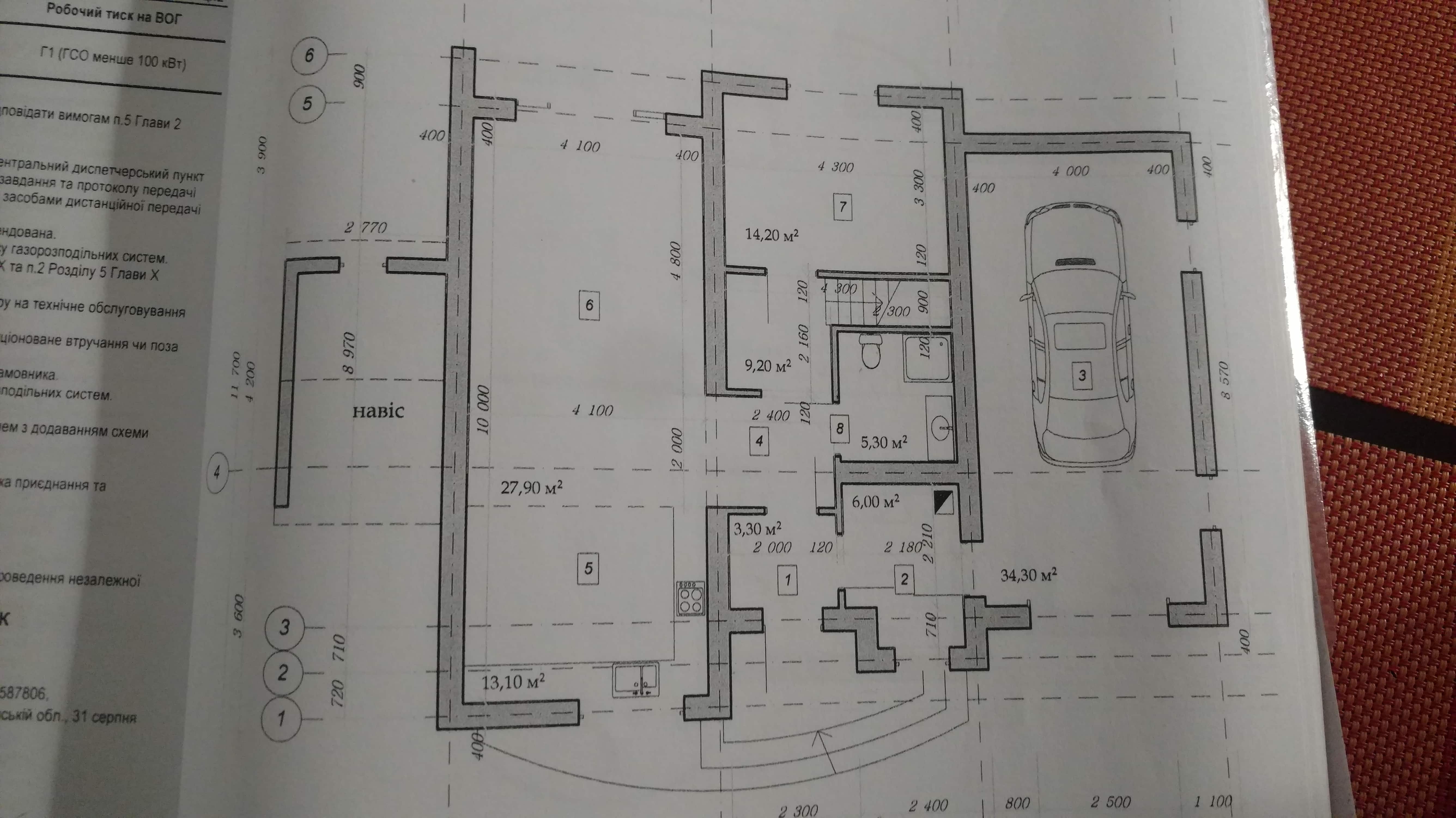

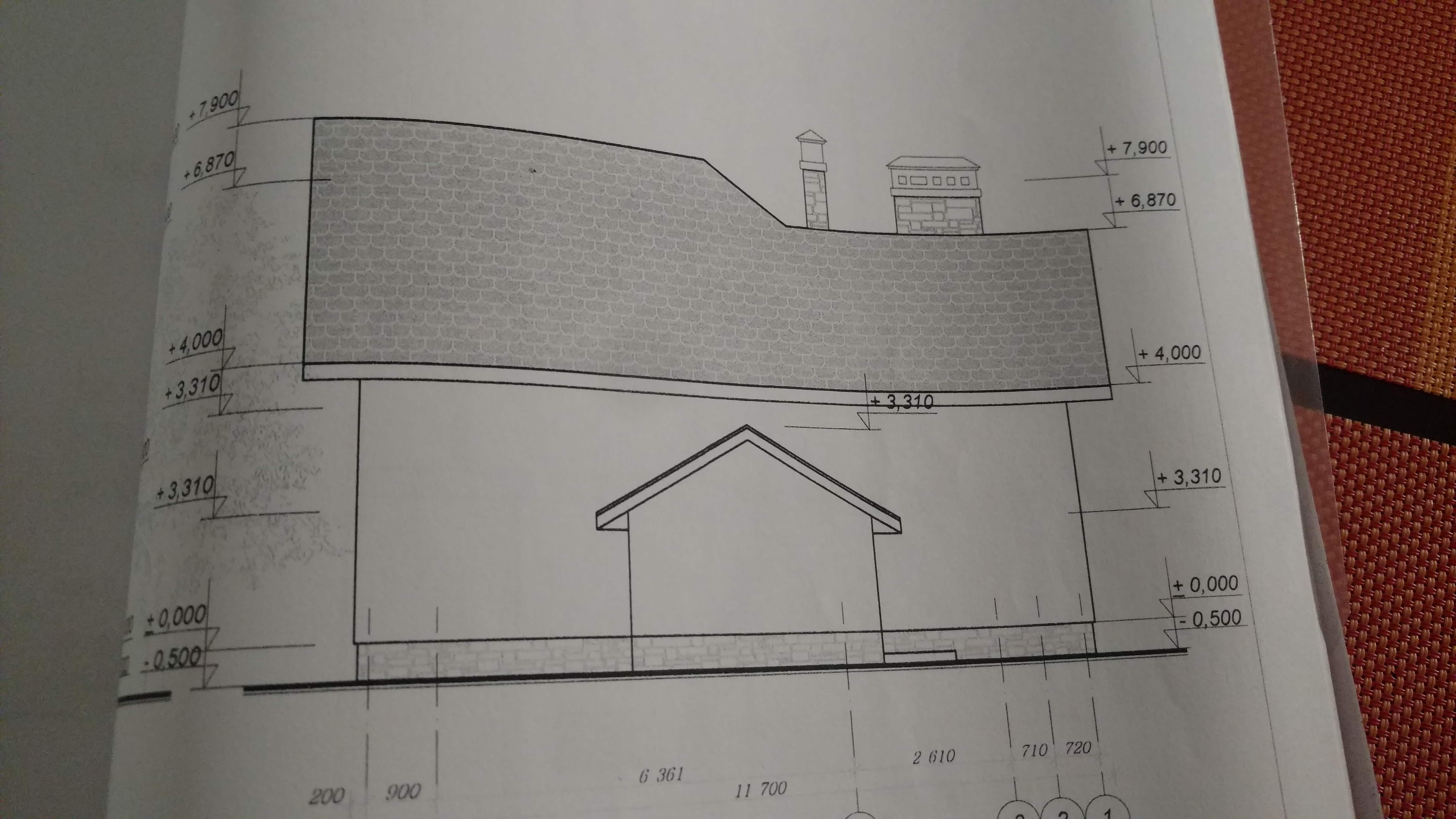

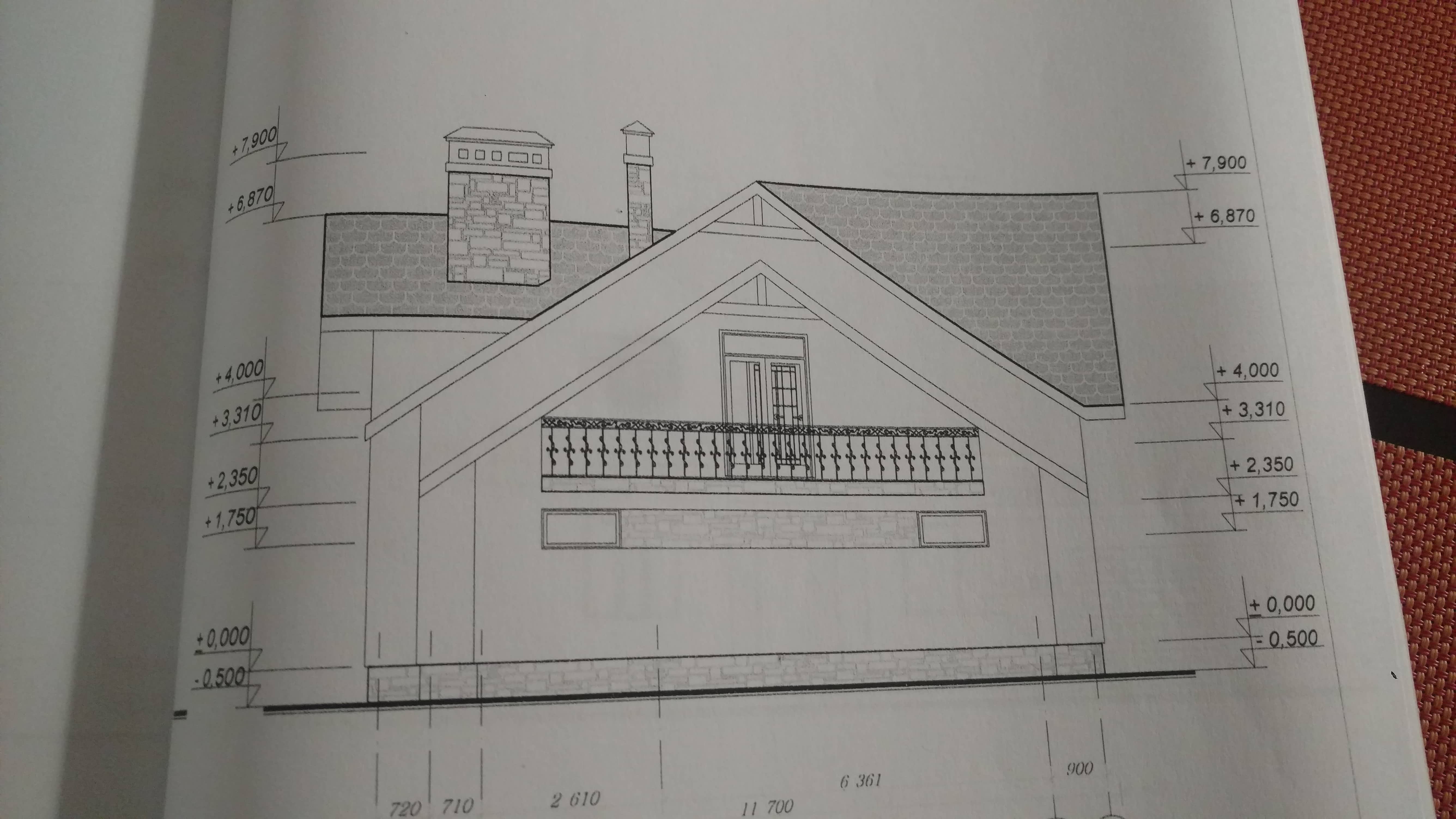

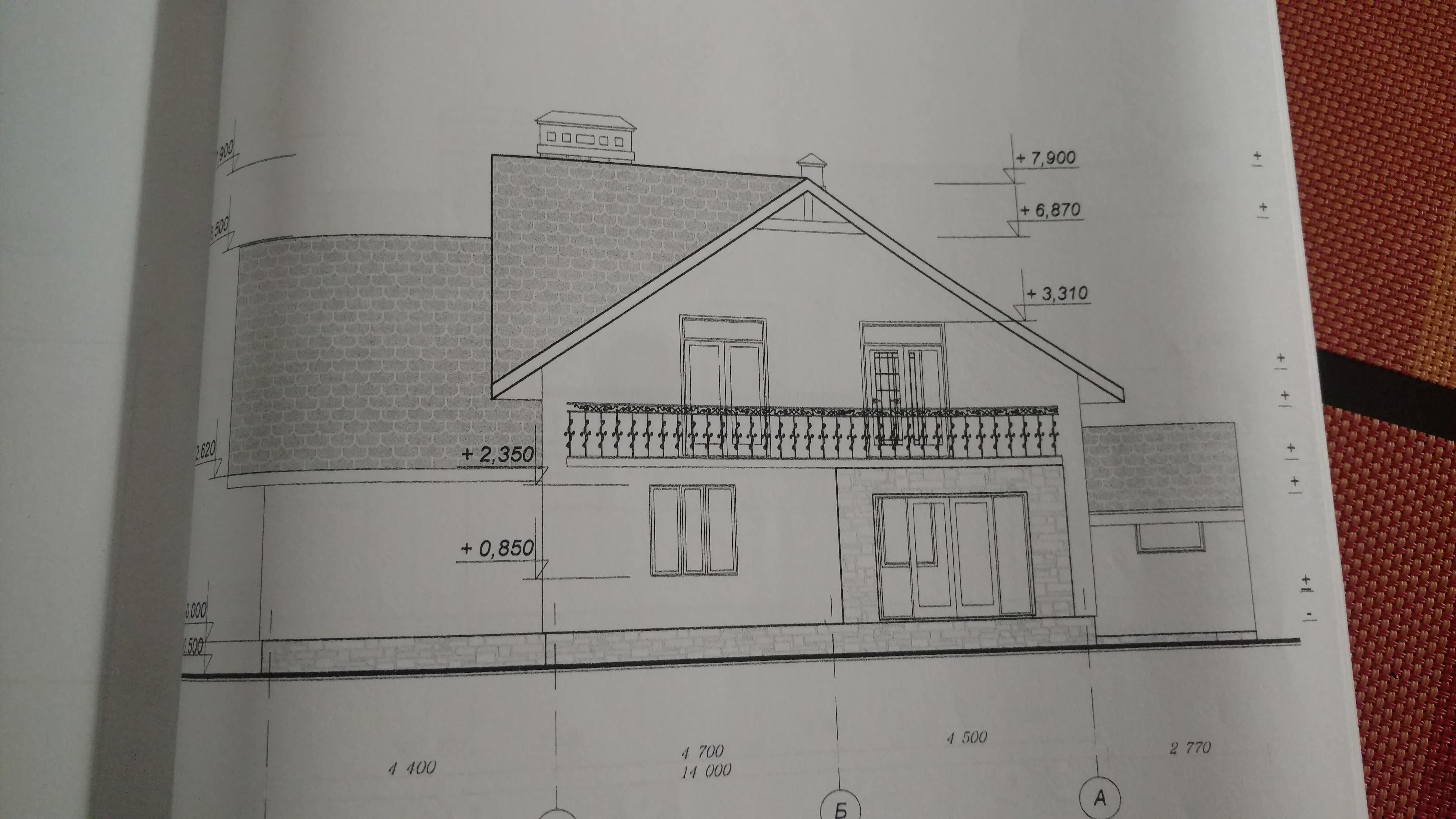

Отже проект житлового будинку загальною площею 210м2 з великим гаражом і накритою терасою з каміном над гаражом.

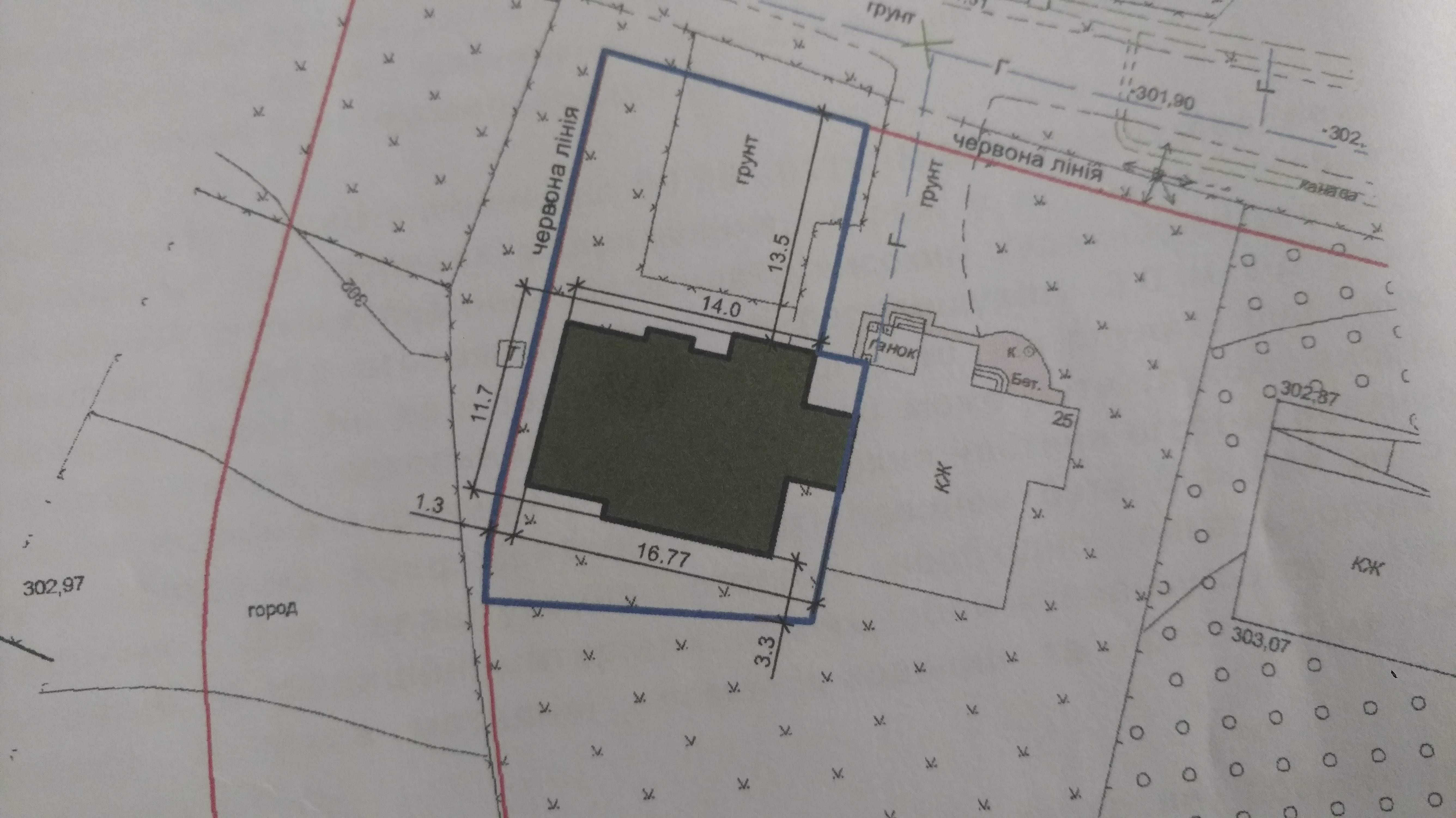

Геометрія земельної ділянки не дозволила зробити гараж на дві машини, але зате він получится довгий на майже 40м2, 10*4

210 квадратів включає гараж?

AndrewK, так

Я б будував одноповерховий, і гараж видалив, користі від нього небагато.

telko, скільки себе пам'ятаю завжди мріяв мати свій зручний гараж, видалити? Та ні за що...

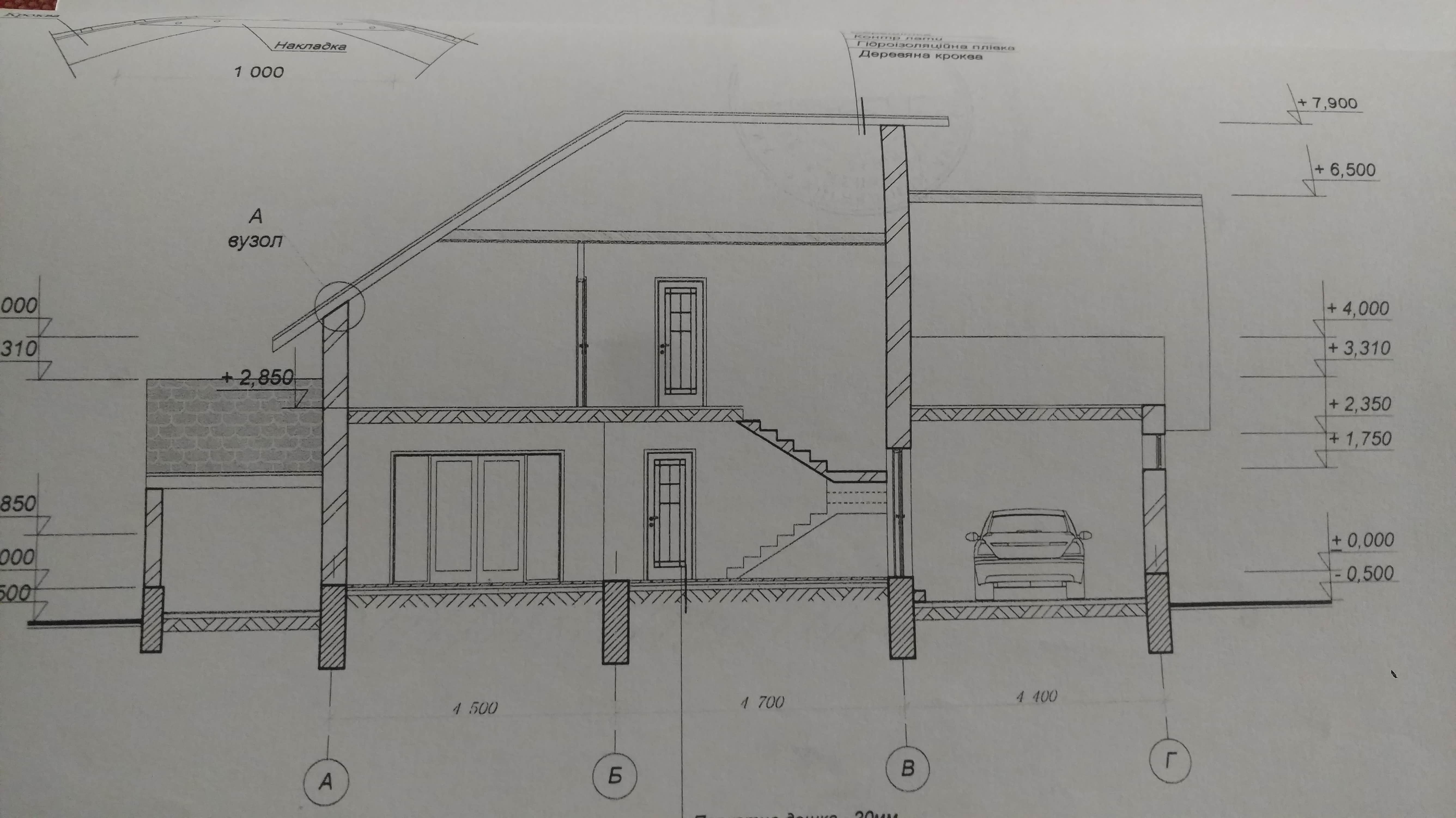

Будинок без підвалу буде судячі з відповіді про яму в гаражі я так зрозумів.Це дуже,дуже погано.
Re: Бортовик не автомобільний
Повідомлення AndrewK » Суб, 23 листопада 2019, 20:03
Гараж треба. Підвал то питання, я б туди тверлопаливний котел засунув.

А чому відсутність підвалу - це погано? В будинку якому живемо зарас був підвал, я його повністю засипав і залив нормальні підлоги з підігрівом, і сирість перестала йти до хати

Передбачене приміщення для котла, і сунути можна туди будь який, а можна і два які можуть працювати незалежно один від одного, газовий і твердопаливний

Коли будівництво іде з нуля може тепловий насос?

Я не знаю що це таке, та і мабуть хрінь недешева

Маю гараж в будинку, дуже зручно. Ходиш до машини в тапках, продукти вигружати, дітей садити в машину, від погоди не залежиш, можна куртку навіть не вдягати.

Два то по любому став, я твердопаливний просто плюсом пропонував. Добре думай про те як воно буде обвязано щоб було автоматичне переключеня між котлами. І добре думай який саме твердопаливний і чим палити. Бо ті з автоматичним живильником на пелети або дрібне вугілля мають малу топку і дровами вручну їх не дуже попалиш.
У мене тут два, але переключеня лише ручне, то є ад :confused
І стіни не тянуть вологи,нема грибка ніде по стінам?Бо я особисто як не захищаю фундамент,сиріють стіни і все,підвалу нема,вентиляції толком прорахованної також нема,виходить що закупорена повністю хата.
