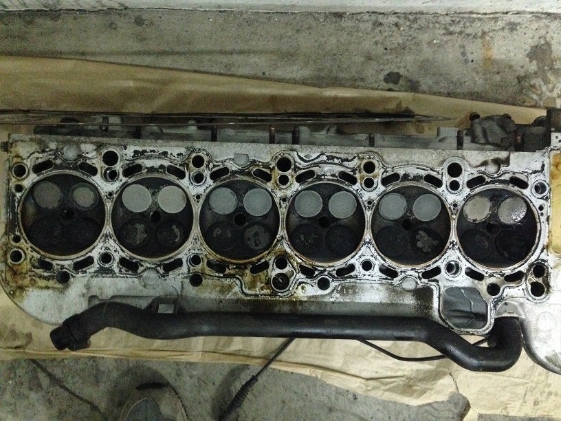

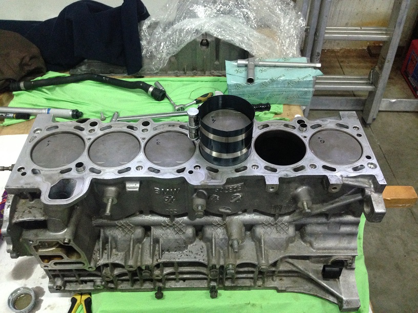

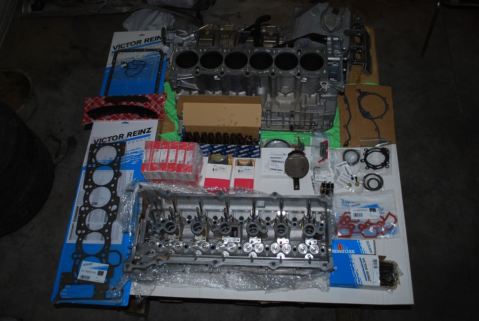

Всім привіт, шукав інфу про переточку розпредвалів - згадав що мав колись тут бортовик. Вирішив створити ще один:)
Отже знову з кулінарної книжки БМВ - кузов е46 2003 року, дві дверки, три літри і вишенька зверху - Clubsport Individual, що б воно там не означало.
Пригнав осінню 2012
2 місяці розмитнював :facepalm

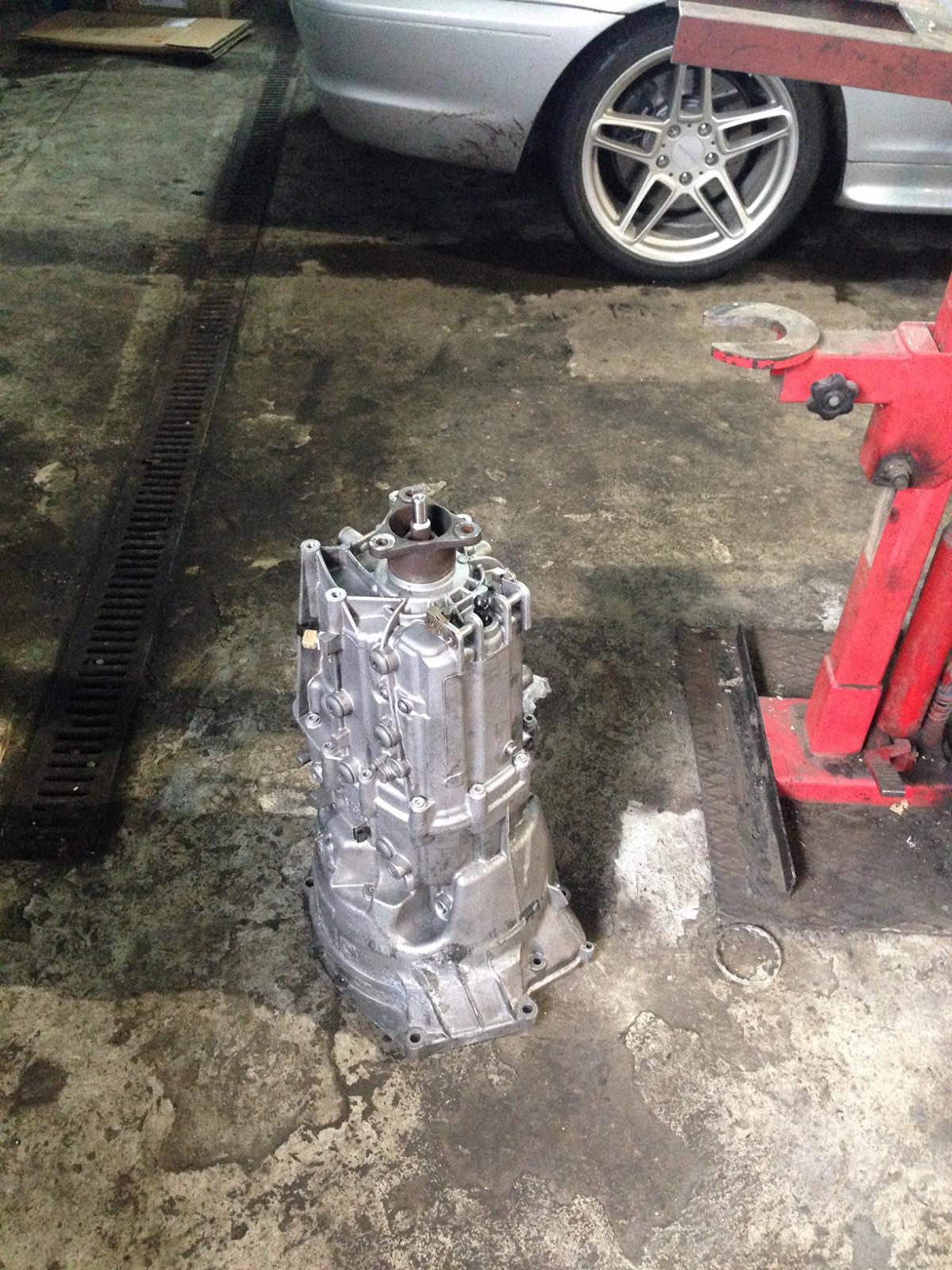

Далі рік їздив і ще 2 роки роздумував над тим щоб її продати/спалити/здати на шрот так як не міг вигнати дітька з коробки SMG. Все закінчилося тим що поставив 6-ти-ступку механіку.

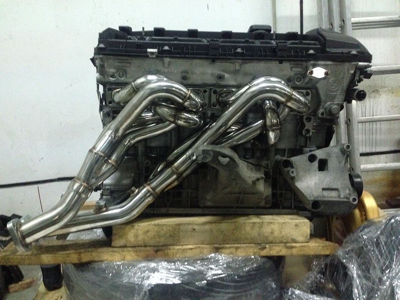

Недавно перебрав "сільнік нє до заґонєня", мав настрій зробити сам

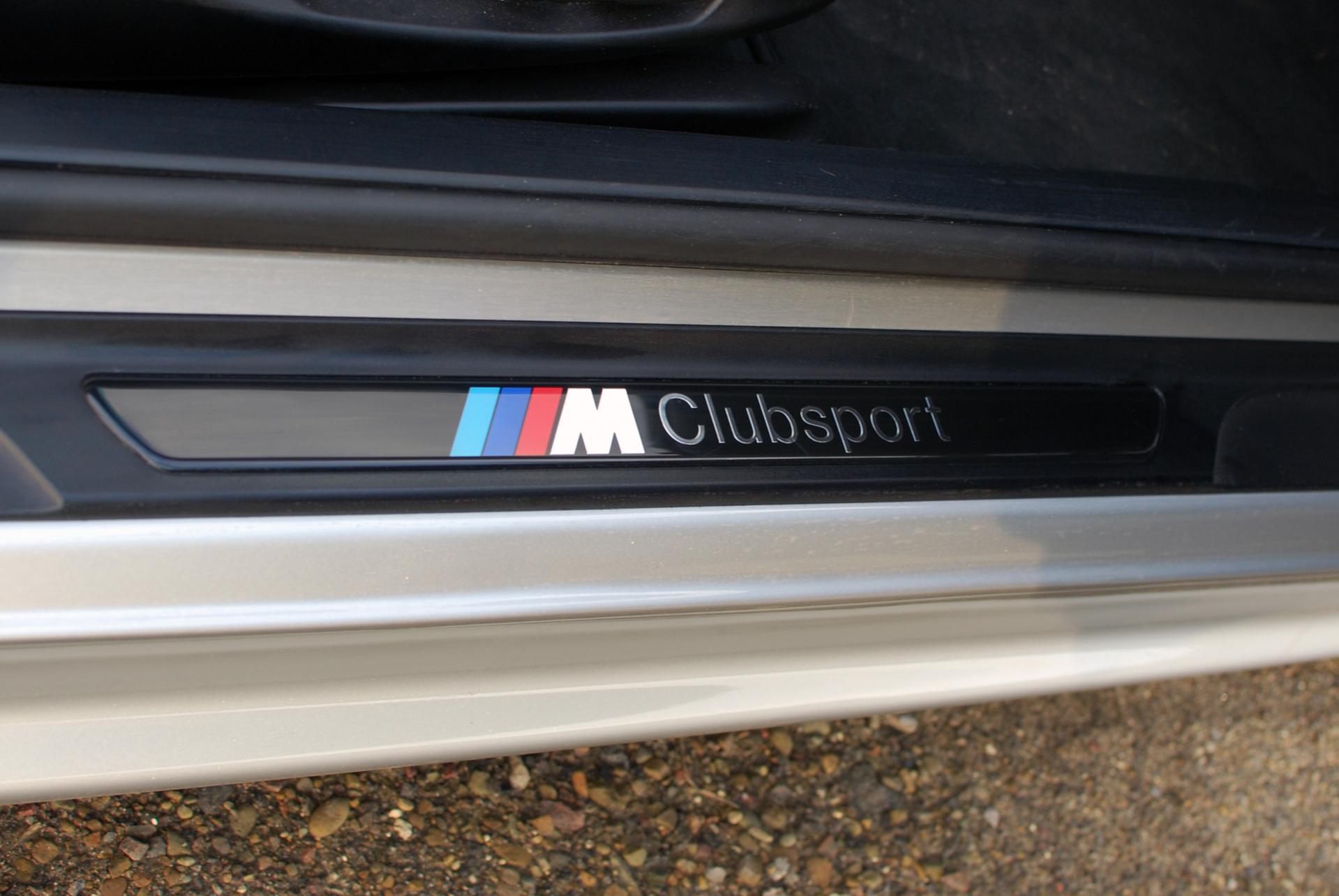

Що там доречі в ньому цікавого? В чому клубспортовість заключається?
eagle
Повідомлень:16
З нами з:Чет, 23 грудня 2010, 23:13
Ім'я:Andriy
Авто:BMW E46 "тристатрийцята"
Re: bmw e46 330ci clubsport
Повідомлення eagle » П'ят, 28 серпня 2015, 10:52
докладка до бампера, спойлер, накладки на пороги, aluminium cube інтер'єр, на 20 кг менше обезшумки і ніби інша задня банка.
щодо мотору, то нема якоїсь чіткої інфи. На Штати йшла версія ZHP, яка була чимось подібним для їх ринку. Там стояли чуть інші вали, читав в неті що на Сlubsport теж вони стоять, хоча підтвердження тому я не знайшов - швидше звичайний м54б30.

Ну взагалі толковий мотор. Якщо познімати трохи ту всю екологічну лабуду і чіпанути-можна зняти хороші показники. Коли чую що БМВ починається з шістьох циліндрів-думаю саме про нього) :sing

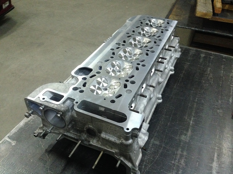

по мотору - є комплект дооснащення BMW Performance:
http://bmwfans.info/parts-catalog/E46-C ... ngine_kit/
вали можна окремо брати.
http://bmwfans.info/parts-catalog/E46-C ... cam_shaft/
особливого приросту не дають. можна свої перешліфувати під довшу фазу і получиться як не те саме то може і краще.

_ALEX_ писав:
eagle писав: звичайний м54б30.

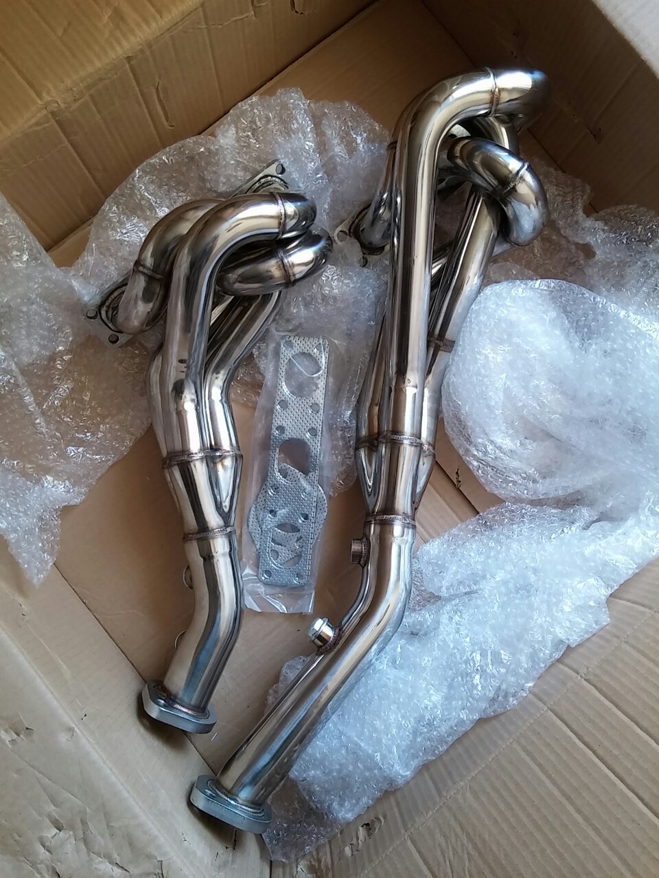

Зараз їжджу на прошивці Євро 2 на двох лямбдах.
Поставив вихлоп де є каталізатори на штанах(на Англічанках стоять малі каталізатори на колекторі + ще два знизу на штанах. останні і вліпив з машини з пробігом 100 тис км). Вбийте мене, але заради екології.
Якби було куди поїхати нормально відстроїти, то звісно б зробив це. Але очікувати чогось захмарного від м54 не варто, не особливо заточений під доопрацювання і спорт.
Не дуже дикі Шріки(272гі я не чув щоб хтось нормально настроїв), розточити сідла клапанів, ще доопрацювати випуск, пошкрабати впуск - можна вийти на якісь 260 порядних коней і ще парочку дохлих. Краще вдути, але там своя епопея, де машина в перманентному стані вічної настройки.
Повідомлення andriy320e30 » П'ят, 28 серпня 2015, 11:37
eagle писав: Краще вдути, але там своя епопея, де машина в перманентному стані вічної настройки.
нє нє дути не треба ,шкода корчувати таку машиу . настроїти в принципі можна такі вали ,але потрібно хотя б спрінт + шдк. я з Just be настроювали машину 3л на валах але всерівно огось космічного з вітам не витянеш то ж атмо ,ну макс 260 сил
