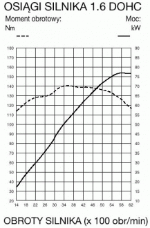

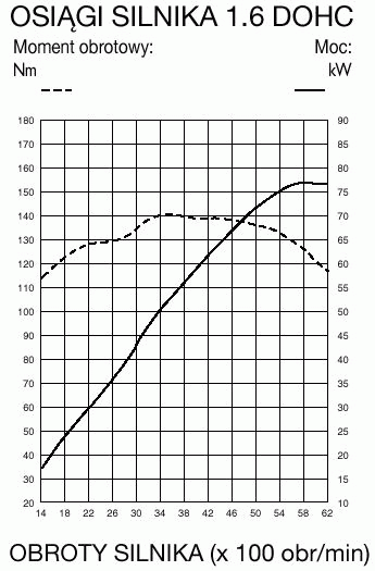

Заз Ланос 1.6 16v
-Розташування двигуна Спереду, поперечно
-Об'єм двигуна 1598 см3
-Тип циліндра Рядний
-Кількість циліндрів 4
-Хід поршня 81.5 мм
-Діаметр циліндра 79
-Ступінь стиснення 9
-Газорозподільний механізм dohc
-Кількість клапанів на циліндр 4
-Система живлення Розподілене впорскування
-Потужність к.с 106/6000
-Крутний момент 145/3400 н*м
-Пальне АІ-95
-Об'єм паливного баку 48
-Час розгону (0-100 км/ч) 11.5 (13.5) c.
-Максимальна швидкість 180 (172) км/год
-Витрати палива на шосе 6.2 (6.4) л/100км
-Витрата палива в місті 11.1 (11.7) л/100км
-Кліренс 160 мм
-Споряджена маса автомобіля 1035 кг
-Допустима повна маса 1595 кг
-Розмір шини 185/60 R14
-Розмір дисків 5.5J x 14
Графік

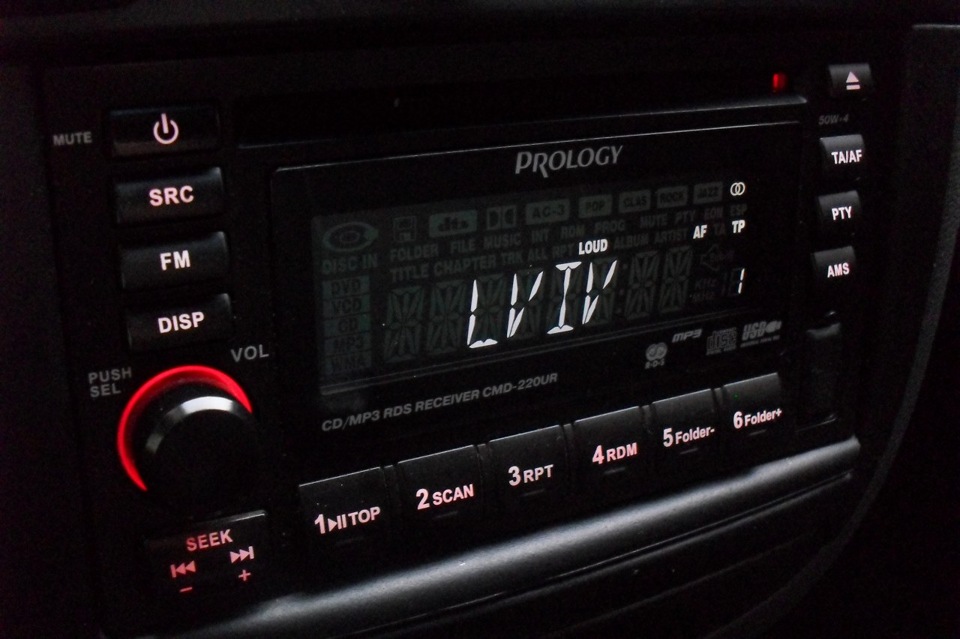

За магнітолою поїхав на "Галицьке перехрестя" і одразуж кинулась мені в очі Prology CMD-220UR
котра не виділялась суперзвучанням, але гарно вписувалась в інтерєр.

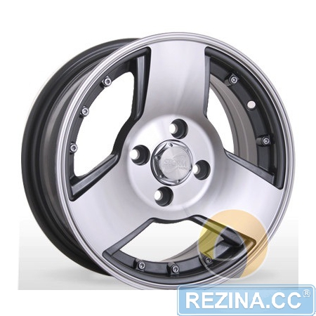

Диски приглянулись мені Storm BK-417
- r14
- PCD 4/100
- ET 25
- J 6,5

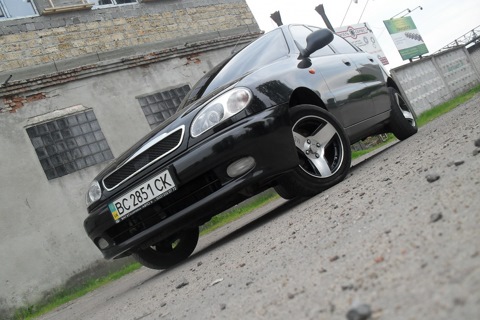

Одразу домовився про установку сигналізації.
Поставивши все що треба через тиждень моя машина набрала людський вигляд
Re: Бортовик моєї жужи
Повідомлення Vusiko » Суб, 13 вересня 2014, 15:39
До такої лобовухи ще ксенон треба без лінзи

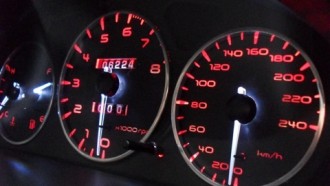

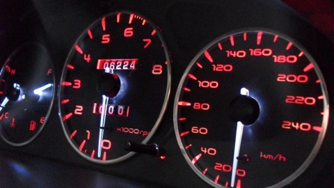

Досить швидко мені мені набридла нудна зелена підсвітка аля "Привіт з 90-х" і я вирішив замінити всю підсвітку на червоний колір, заодно переробив щиток приладів, а саме:
- Спідометр з тахометром помінялись місцями
- Зроблено новий дизайн шкал
- Зроблено "Повислі стрілки"
- Заміна підсвітки
- Виточка декоративних колечок з алюмінію
Пробне відео підсвітки
https://www.youtube.com/watch?v=-vcWpObj-A4

диски убогі

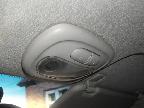

Ось я і вирішив доокомплектувати свій авто всякими вкусняшками.
Поставив штурманський плафон від DAEWOO NUBIRA, і що саме цікаве, коли я вирізав отвір в обшивці даху то знайшов оригінальне місце кріплення цого плафону.
Річ дуже корисна і зручна в користуванні, одразу ж замінив в ньому лампочки на діодні (по 18 діодів на кожній лампочці) Та обклеїв внутрішні стінки плафону фольгою для більшоі світловіддачі.
Результатом задоволений, світла в салоні стало більш ніж достатньо.

але з другої сторони, те, шо ти той ланос доводиш до якого пуття, чи принаймі намагаєшся, то є дуже добре! чесно, я бачив не один ланос, який виглядав більш ніж достойно. отож перше шо тобі рпджу зробити, то поміняти диски, на 15 радіус, і якісь суттєво кращі/дорожчі брендові, і обовязково ширші. приборка реально вийшла круто. а про решту мовчу...
