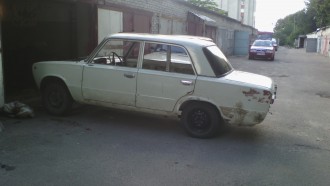

вот така вона страшненька

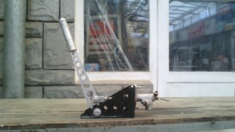

забув про тормоза написати,поміняв ше повністю тормозну магістраль,барабани,колодки,ну і куда ж без гідроручніка

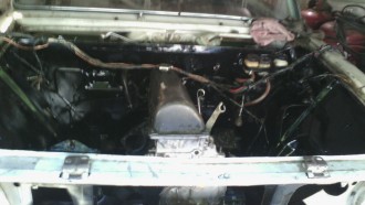

Re: F 67 2101 мій k0r4
Повідомлення TIGER-NIGER » Суб, 05 липня 2014, 09:15
ви би знали як він хапнув за чорну підкапотку..... :facepalm :D
