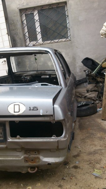

Повернулись, він не забув, і розкрутив ту двіжуху 8-) , я задньої не дав :facepalm , було куплено заготовку в вигляді BMW E30 1985 на доках.

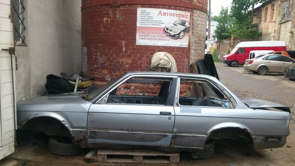

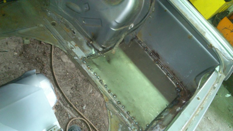

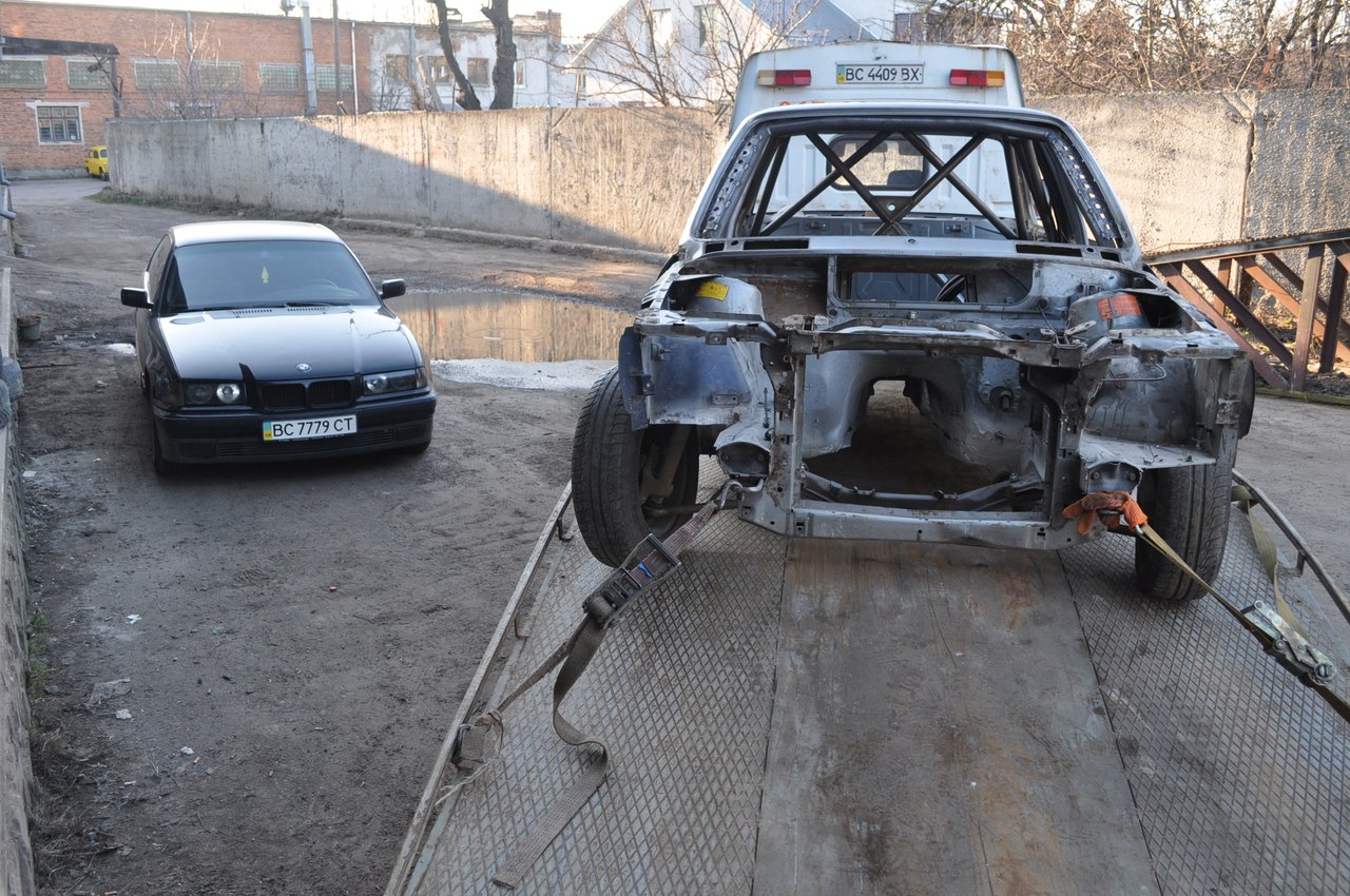

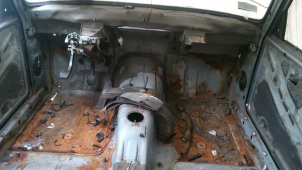

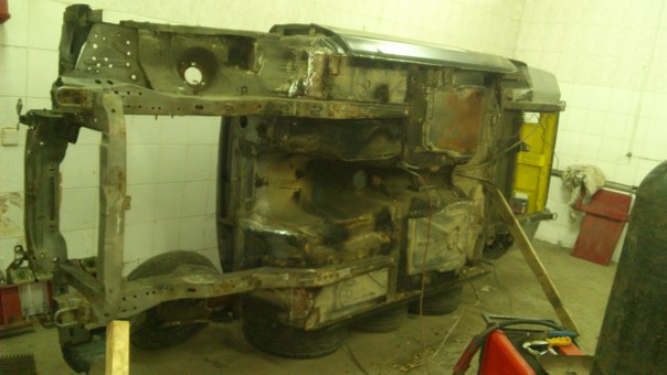

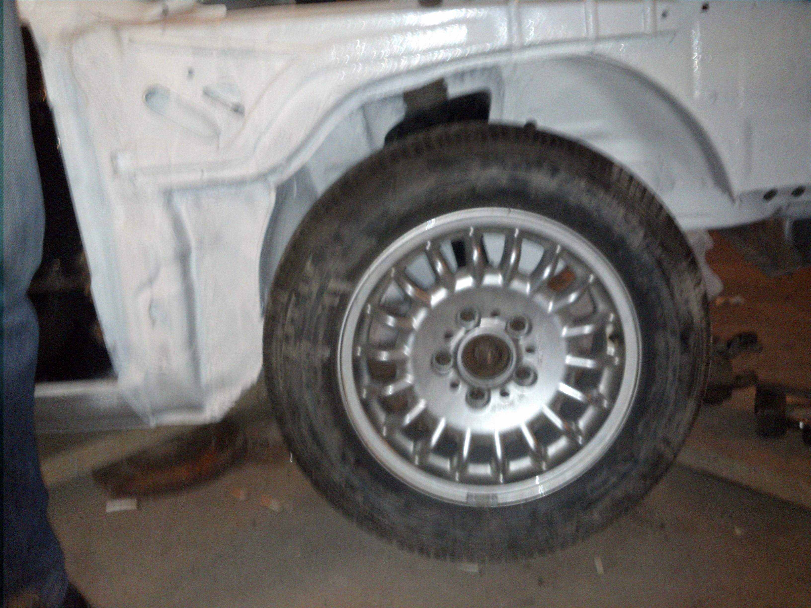

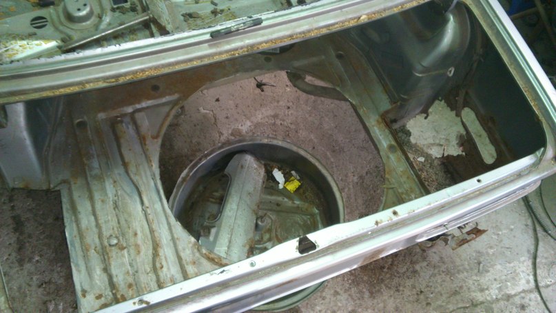

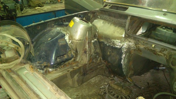

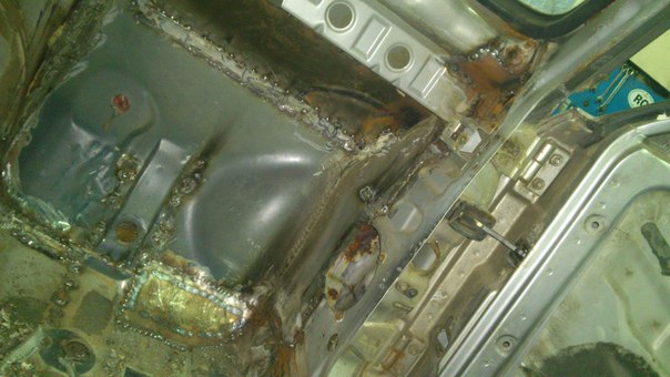

Далі були роботи по кузову.( БМВ всетаки гниють :D )
Кузов був відносно живий, то я про лонжерони :D
Переварили стакан, і мінімально по кузову
Радуга сервіс на Хмельницького в обличчі Ромка рулить.
походу був куплений перший БМВ донор, від axel :thumbup для всяких вставок металу по кузову.
Поступово отримали кузов, який придатний для навантажень.
Переварено, стакан, попроги, і трохи по крилам.

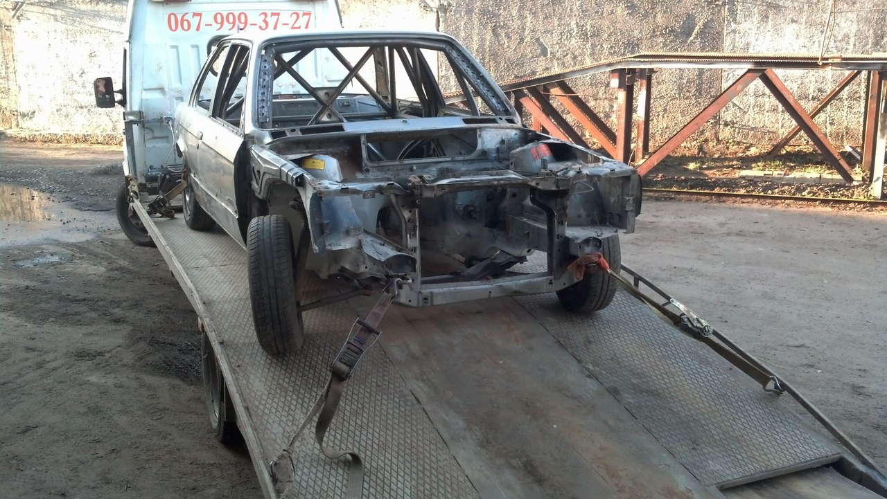

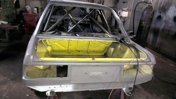

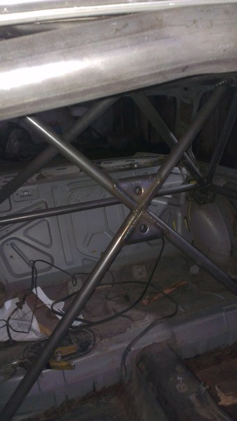

Після поварки, Бодя(NOS) заліпив Кор4у задню балку з розвальними болтами від Е39, сайлентами з дюралі, і передньою балкою/рейкою від Е36, для транспорту на каркас.
Вася Квас запіляв кастом ричаги на 6см. довші оригіналу.

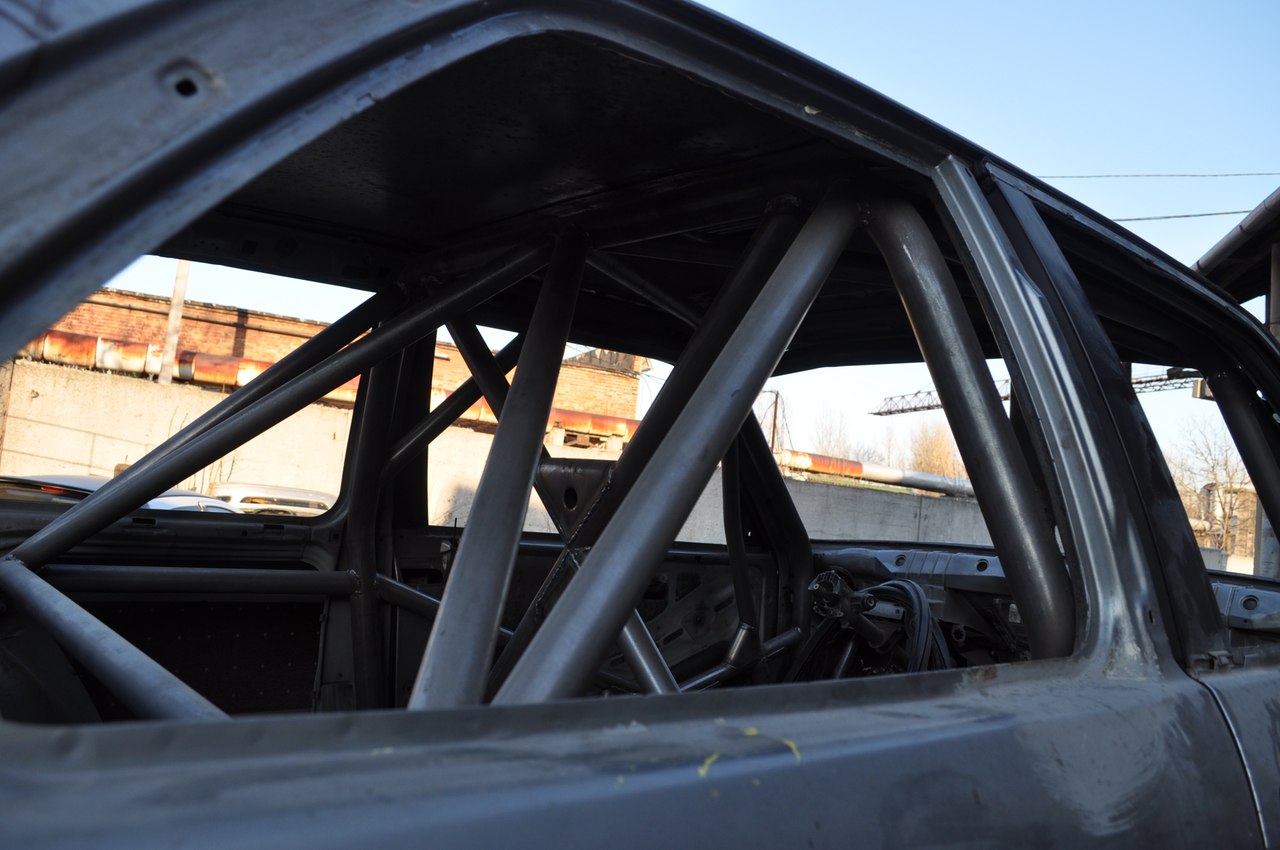

Каркас вирішили брати готовий в польської кантори Ireco, Юра Ростоцький сказав ноу проблем, і корч відправився до нього в кінці грудня 2012.
ам... в постройці проекту є люди, друзі, знайомі, які безвозмезно, роблять, допомагають, радять: Бодя(NOS), Саша,*Lesyk*, Анжей(Jackpot), Antikvar, Ziro-cool,TIGER-NIGER, DJ Kvass, кого забув вибачай, але дякую :) :)
Блекджек і все таке!)
Babak
Адміністратор
Повідомлень:4864
Звідки:близько
Re: E30 КОр4
Повідомлення Babak » Чет, 26 грудня 2013, 03:34

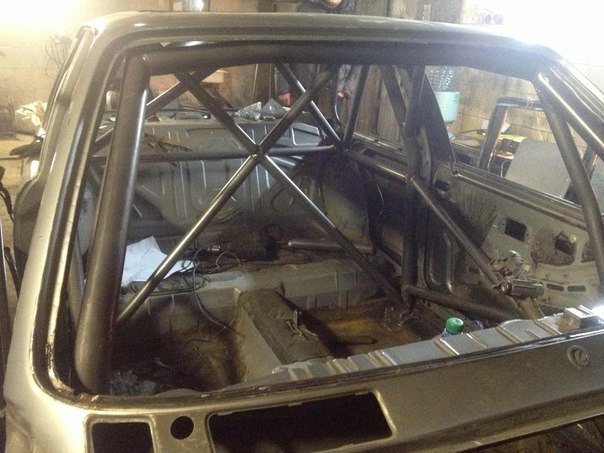

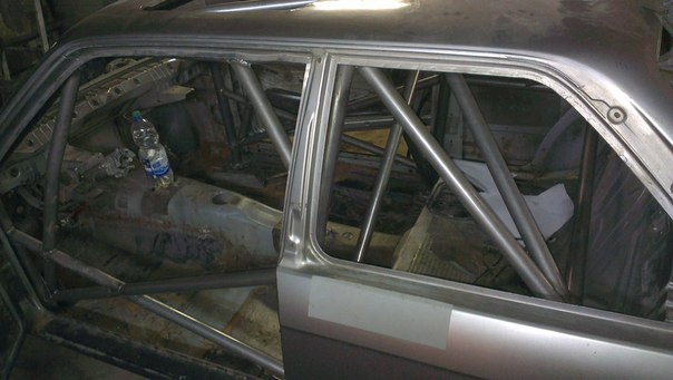

Кор4 виїхав з каркасом по J в 10-х числах квітня (4міс):facepalm
Направду коли залазиш всередину тої конструкції відчувається, певна безпека 8-)
Заварено добре, але затянулось по часу і з приватними нюансами.

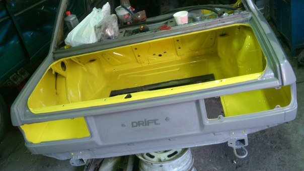

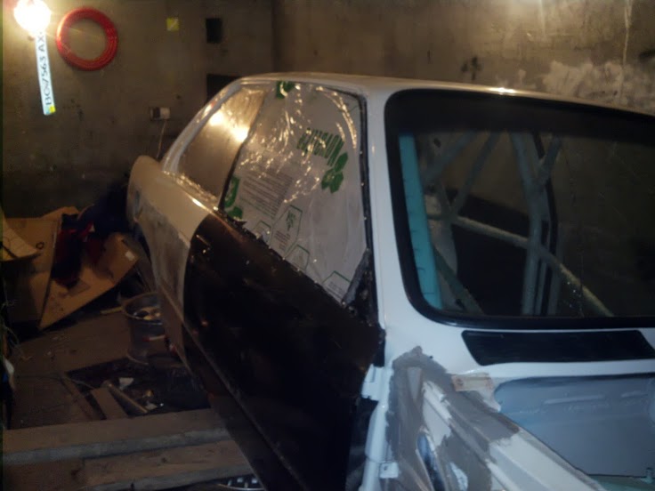

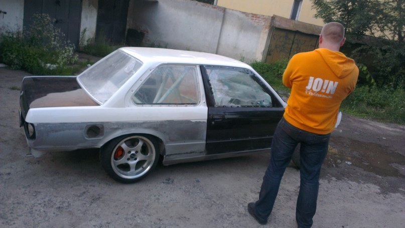

Далі почались доробки по кузову,покраска по кузову/каркасу, шви, , установка дверок, по кругу(крім лобовухи) встановлено скло з полікарбонату, зроблена кришка багажніка.

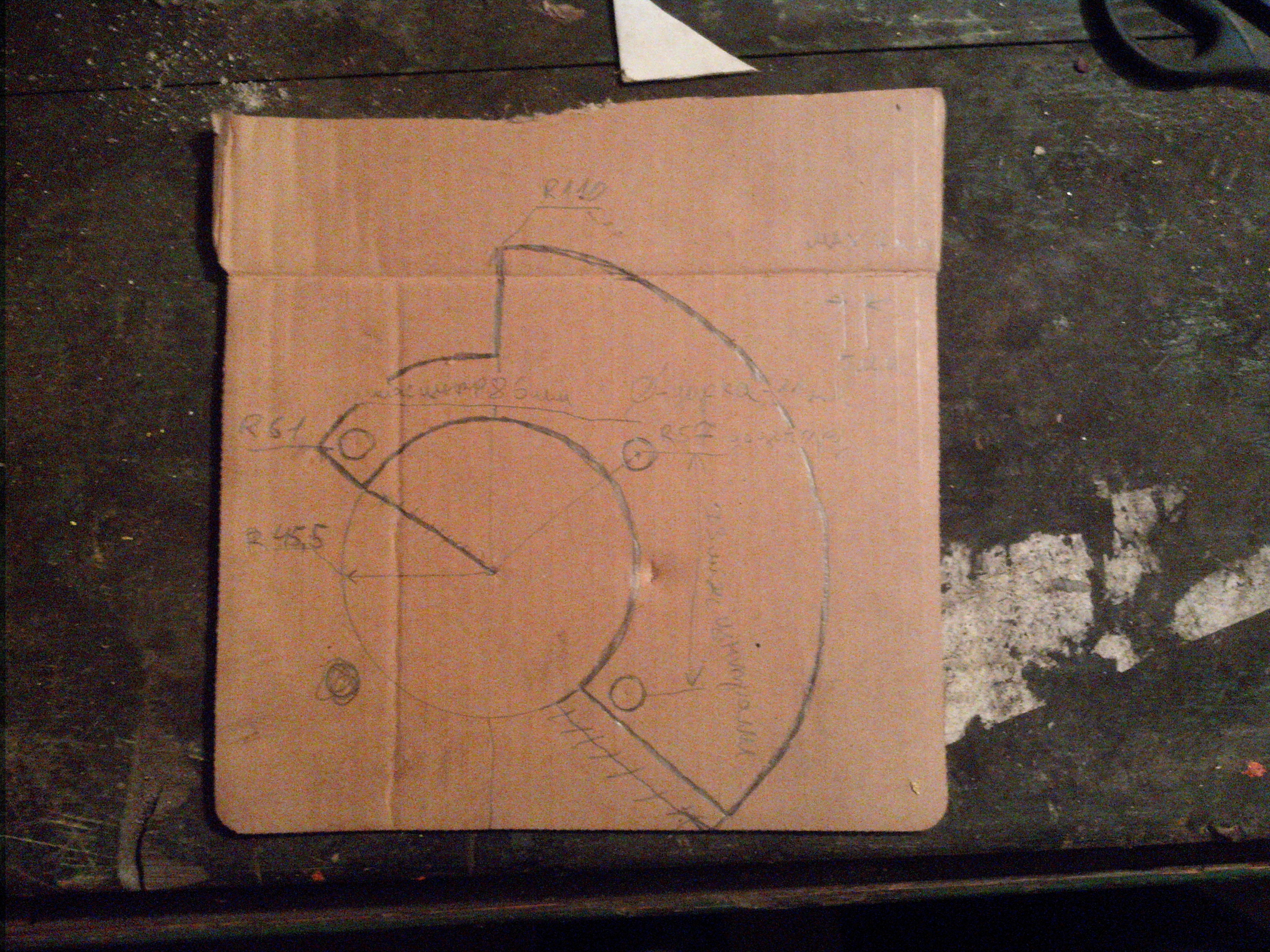

Знайдені/перебрані супорта перід рідний від Е36, 286мм нові бліни.
Зад 2-о поршневі супорта від Е124, нові бліни 256мм від Е30.
Зроблені перехідні пластини E30 E124 на зад.
Машина поставлена на колеса.
Далі продовжим, але то вже на днях :)

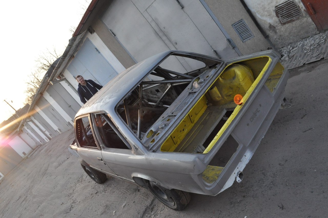

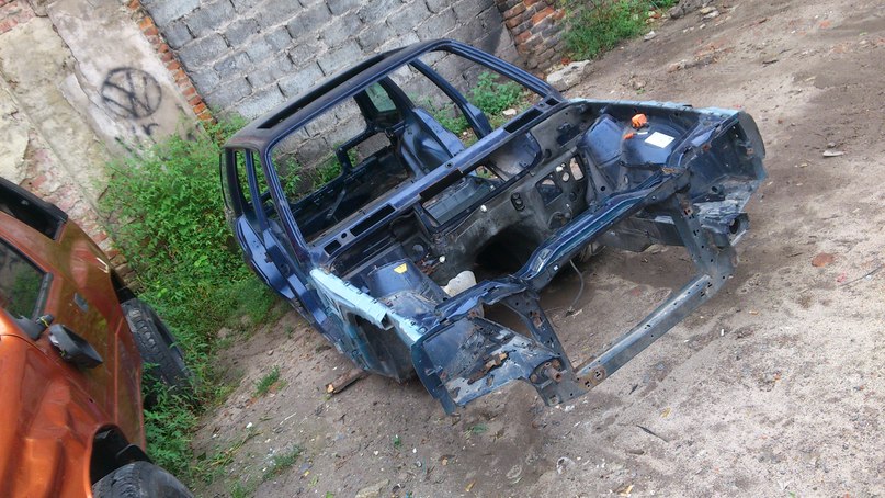

Поки корч каркасився

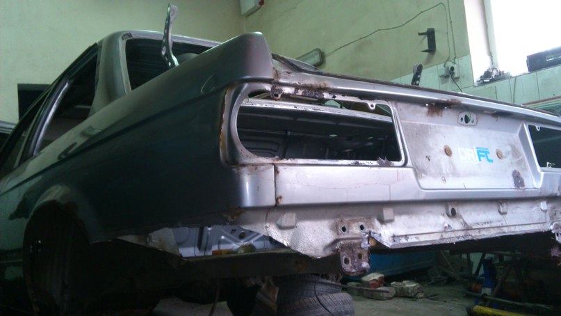

було куплено ще одного донора (трохи взяли запчастин з нього :facepalm) :D
фото розпилу не викладаю, бмвісти не простять :D
бувший таз Т5-R
Далі полікарбонат по кругу крім лобовухи на закльопки.
Полікарбонат, то не орг скло, не горить(не підтримує горіння), гручкий, не ламається, витримує сильні удари.

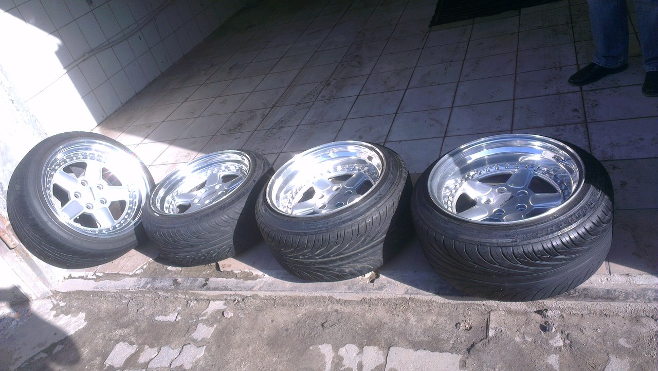

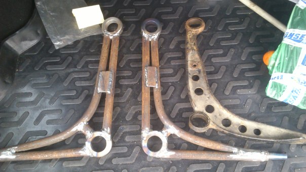

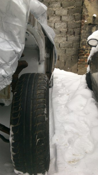

Задні ричаги, були під барабани, різниця між ними і ричагами під дискові гальма(підходять від Е30 325(4х100), від Е36 компакт(але ступиця 5х120)), в наявності вух кріплення супорта, і ціна на дискові ричаги 1000-1200грн. Так як вже були ричаги, вирішили доробити через перехідну пластину + двопоршньовий супорт від Е124. Супорта перебрали, ремкомплект 30грн, колодки/диски нові від Е30 невентильовані. Задню ходовку посадили на поліуритан Strongflex. поставили Борбет Т 16" 9j/ Все ідеально стало.
Передні ричаги,
тут вийшла накладочка :facepalm
ричаги в Е30 і Е36 по однакові(там є різниця в резинці на одній шаровій, то суто комфорт)

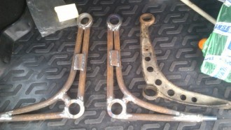

Купили ступиці,супорта в зборі від Е36, ричаги вже готовий кастом(1в1 з рідними +5см).
Зібрали це все, накинули колеса і поняли шо вийшов пройоб. :facepalm
Кріплення цапфи в Е36 зміщено відносно цапфи Е30 до переду в районі 2-3см, тобто виходить, що колесо "тікає" в сторону пасажира. Так, як свалу не було, зробили кастом "курільщіка", було порізано 4 рідні ричаги, подовжено на 6см зі зміщенням зовн.частини в сторону переду авто. Заварено, проварено, відміряно добре.

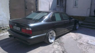

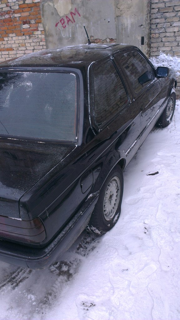

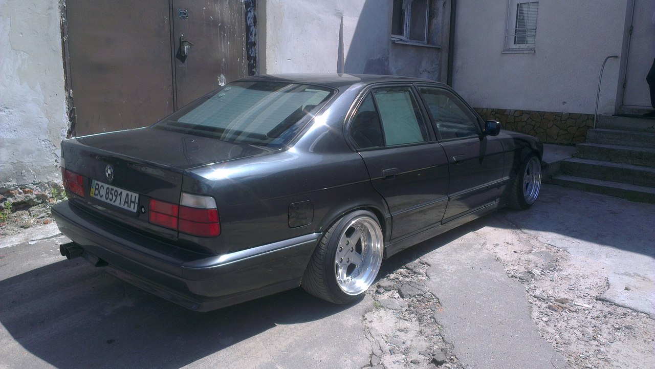

і був куплений третій german style донор з польщі :D
за два дня E34 з M60B40 на борту пішов в разбор. але ті два дня покатушок, дуже зацепили, і дали свіжі сили. особливо подобались дядьки на джипах, які приторможували щоб роздивитись цей унікальний німецький апарат, як малі діти. :)
