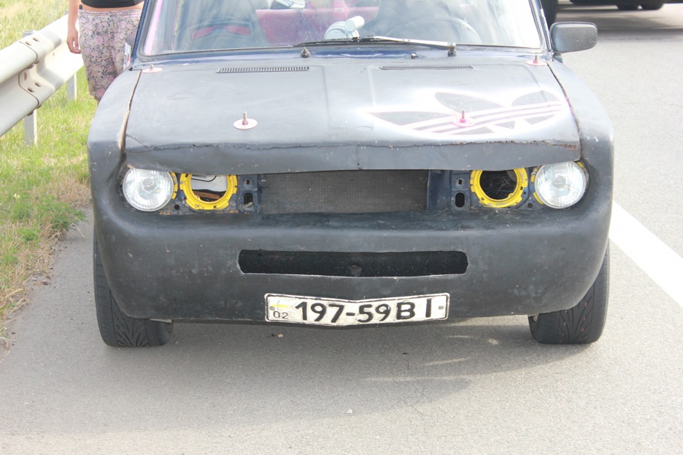

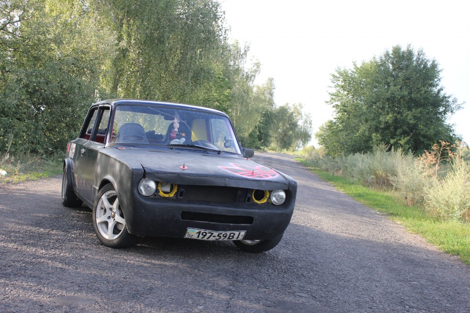

Старенький автомобіль 73 року... купив я його ще коли в мене не було прав...майже ніхто не знав про покупку... спочатку авто було просто політати по дворам... потім отримав права... і почалось....
Були задумки робити сток... виглядає круто не спорю...але потім захотілось чогось не такого як у всіх от і понеслась)
починалось все з наклейок та тоніровки в круг)
далі пішло веселіше...
а далі була подія яка наштовхнула мене на те що є зараз...
на перехресті мене зачепила 2115...
і понеслась... далі фото...
вийшло щось таке...
але... мені показалось мало... і понеслось далі...
Занижена криша + купешечка) ну і новий задок)
ну і гуляємо)
ну от так от...
тепер словами...
Мотор:1.7 на високому блоці 21213
голова 213 сток (
вал тайга 213
карб покишо 21х21 ( шукаю москвичовский солекс 24х26 може в кого є)
коробка 5-ступка + коротка куліса
ходовка:
перед -2
зад -3
аморти газ-масло
зад дискові тормоза 13 тазовскі.
колеса:
зад розварочки 13х8
перед титани 15х7
гума ззаду 205/60/Р13
перед 205/55/Р15
ну а так вродь все...
Єдине річ... Я сам з Хмельницького... приїхав у львів вчитись... машина покишо вдома... хотів би забрати сюди...і шукаю людей які можуть допомогти з машиною... чи гараж знайти хочаб... і де магазини базар розказали... бо треба доробляти машину... якщо не робити то згниє вона швидко і все... залишилось не багато зовсім... такшо якшо хтось має можливість чи бажання допомогти то я привезу машину сюди і будемо доводити до фіналу) зарання дякую за відгуки)
