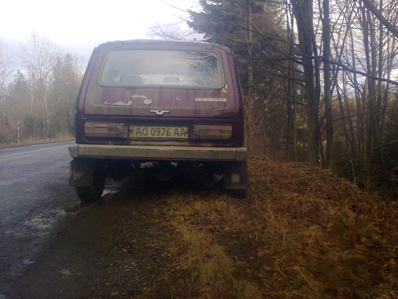

Для їзди по бездоріжжю та по карпатським "трассам", придбав у хорошого товариша - карпатського єгеря авто, дуже подібне на НИВА. Відчинивши салон - жахнувся,(авто простояло як сирота більше 3 років) відвик я від такого комфорту, хоч життя і покращилось, вирішив в міру можливостей зробити з цього - щось людське.

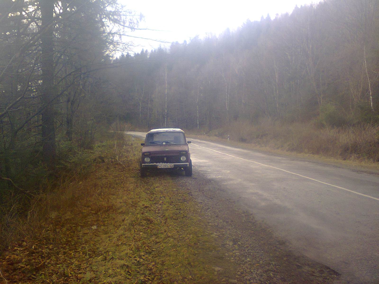

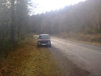

Отже заливши у Міжгір"ї 15 літрів, думав щонайменше до Стрия повинно вистарчити, помилився. Проїхавши кілометрів 7 за Вишків машина втратила оберти, та заглохла, в салоні страшно смерділо бензином, та під переднім пасажирським кріслом звідкись з"явилось багато маслянистої рідини. До Львова залишалось якихось 140 км. Зі 100 гривнями в кишені ніяка ідея в голову не лізла, єдине що придумав - подзвонити братові. Через 6 годин ми були у Львові.
За Вишківом
До цього місця - своїм ходом

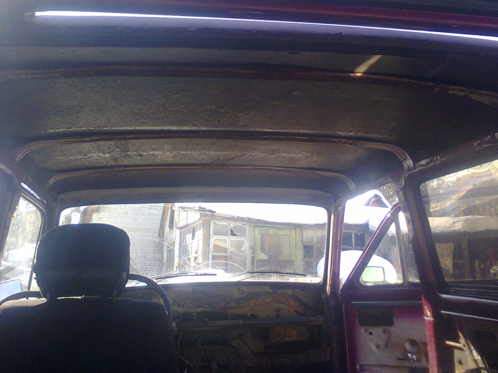

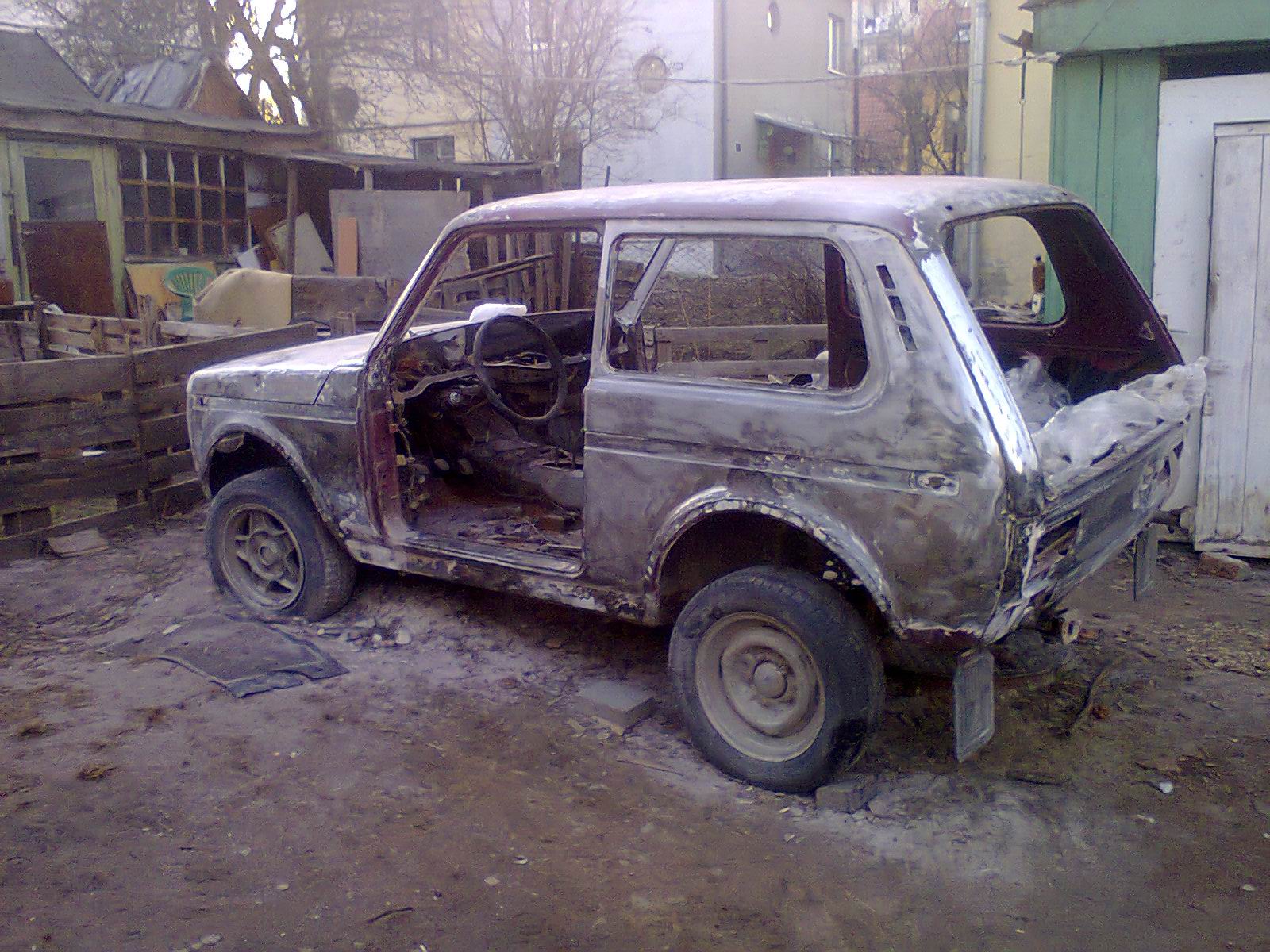

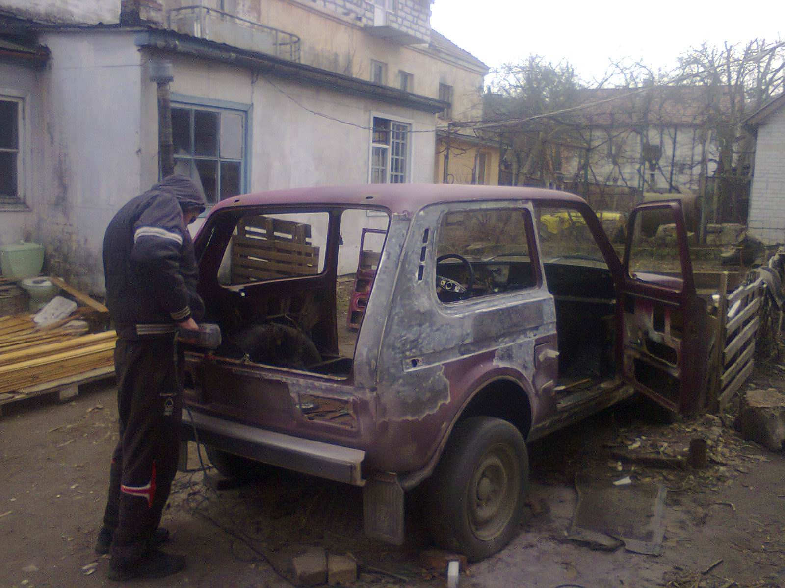

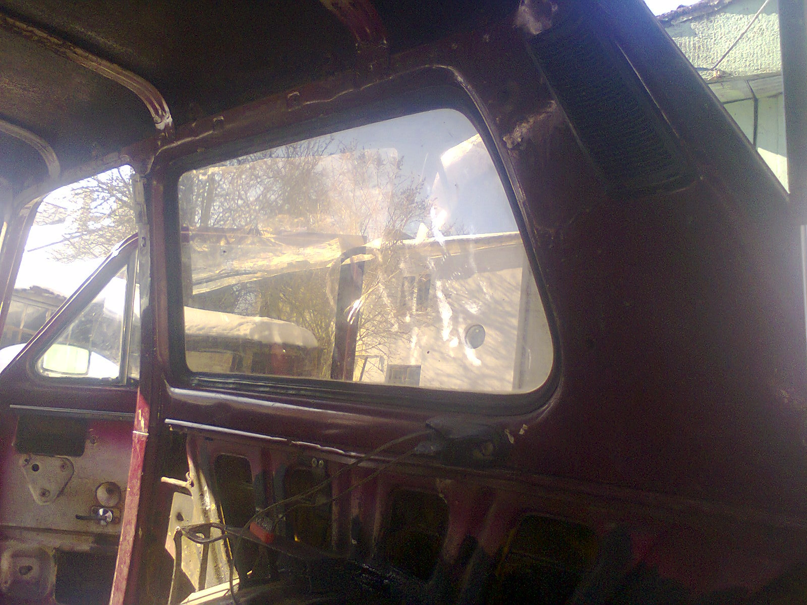

Так як львівська погода не передбачувана, роботи поділив на 2-і частини, 1- вулична, 2 - в приміщені. Як завжди почав все з повного демонтажу. Діставшись бензобаку виявив у ньому 3 дири розміром 25коп менших не рахував. Едине що втішило - машина з низу поварена на совість, про решту хвалитись нема чим. Після повного демонтажу салону, перейшов до повної очистки від фарби.

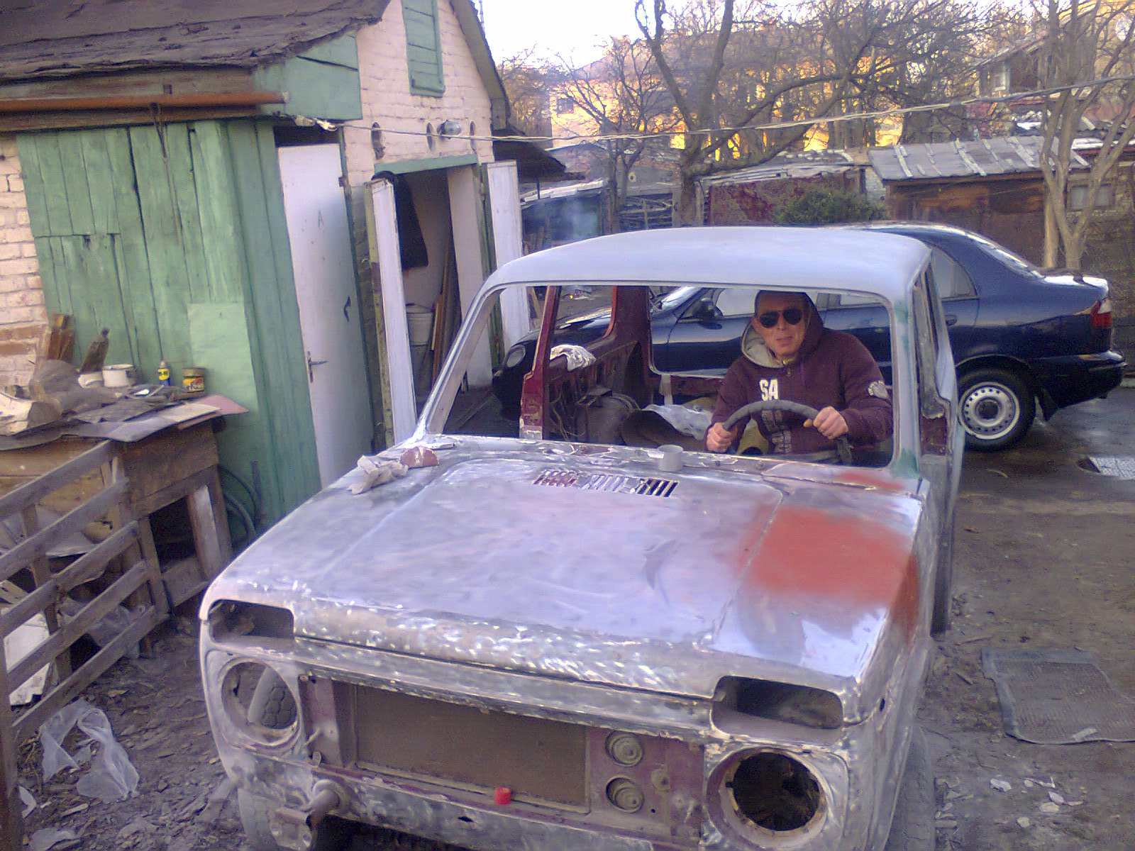

З допомогою "болгарки" та різноманітних насадок авто дістало натуральний металевий колір.

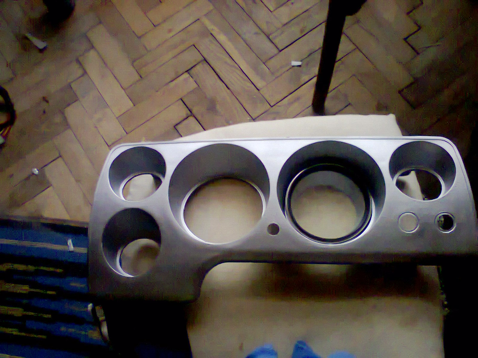

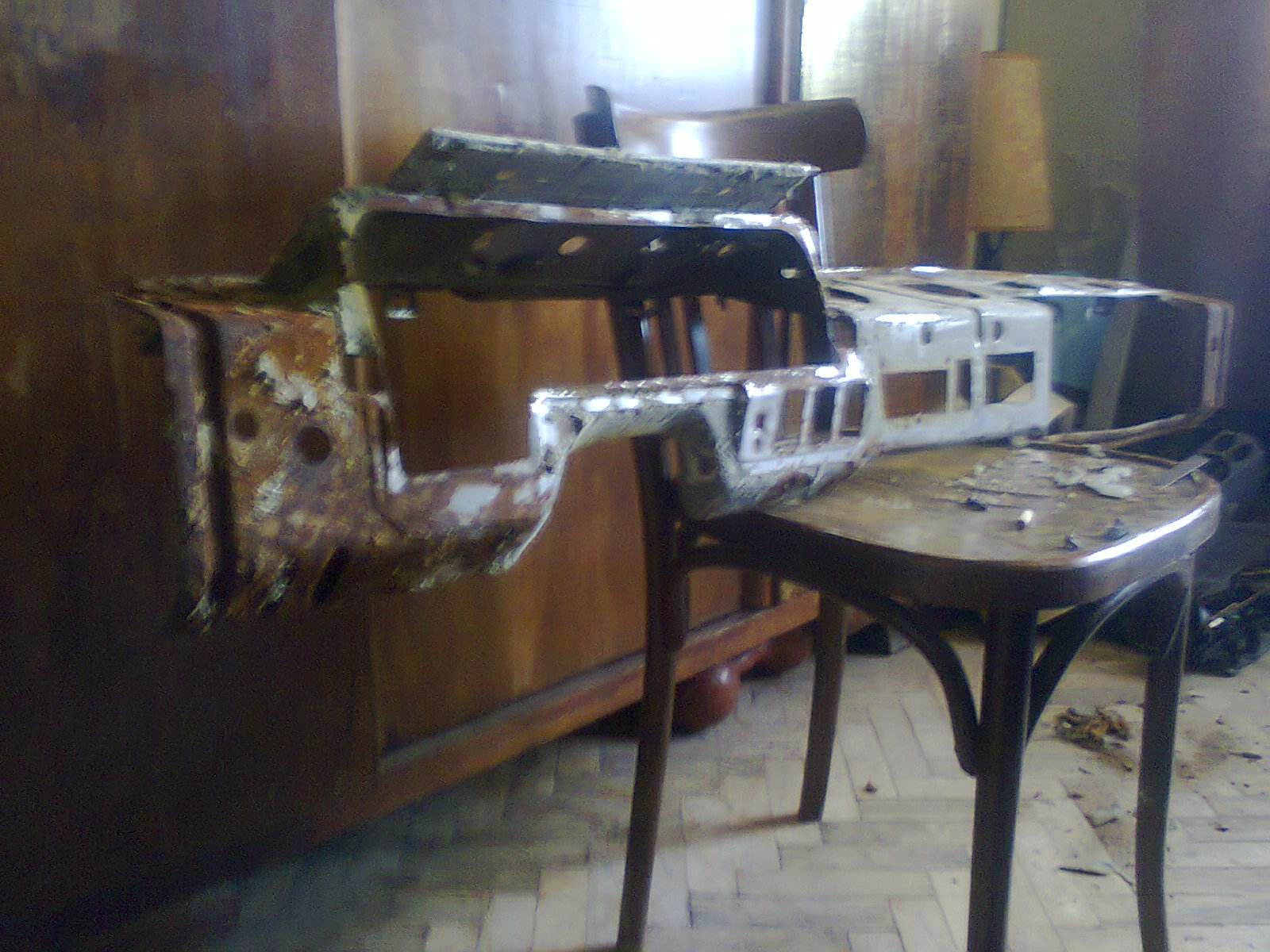

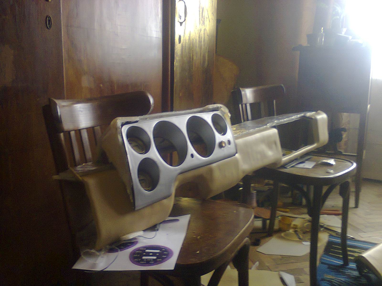

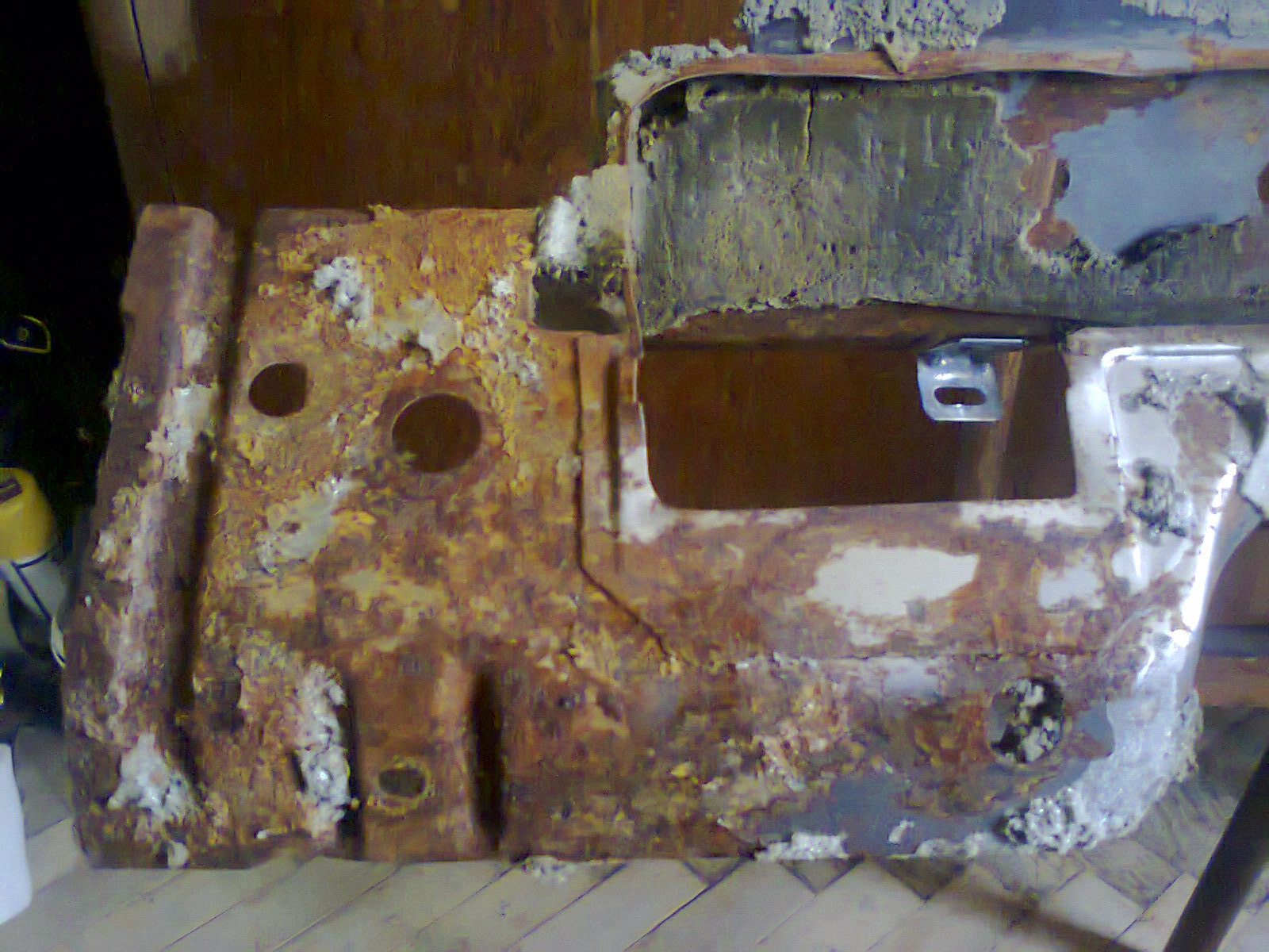

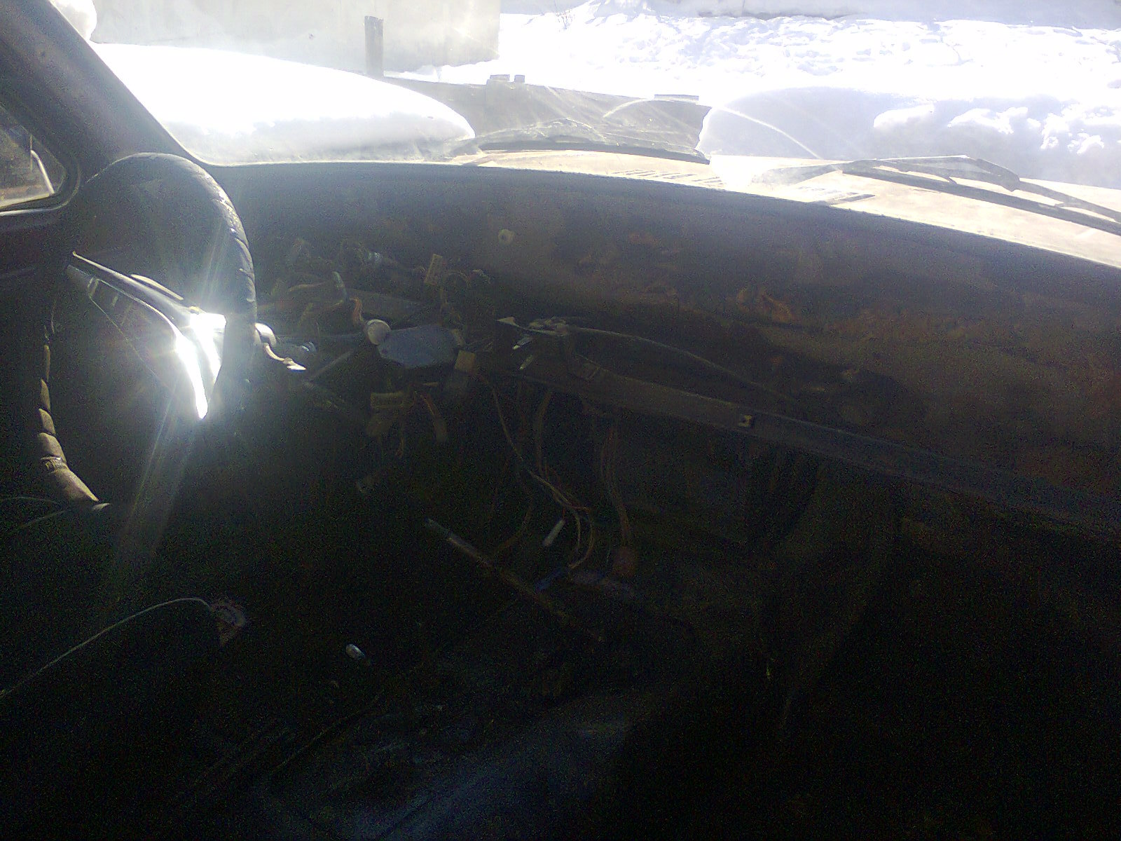

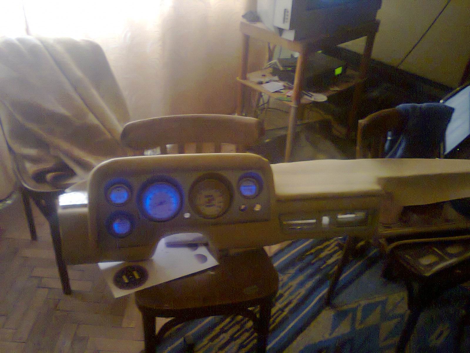

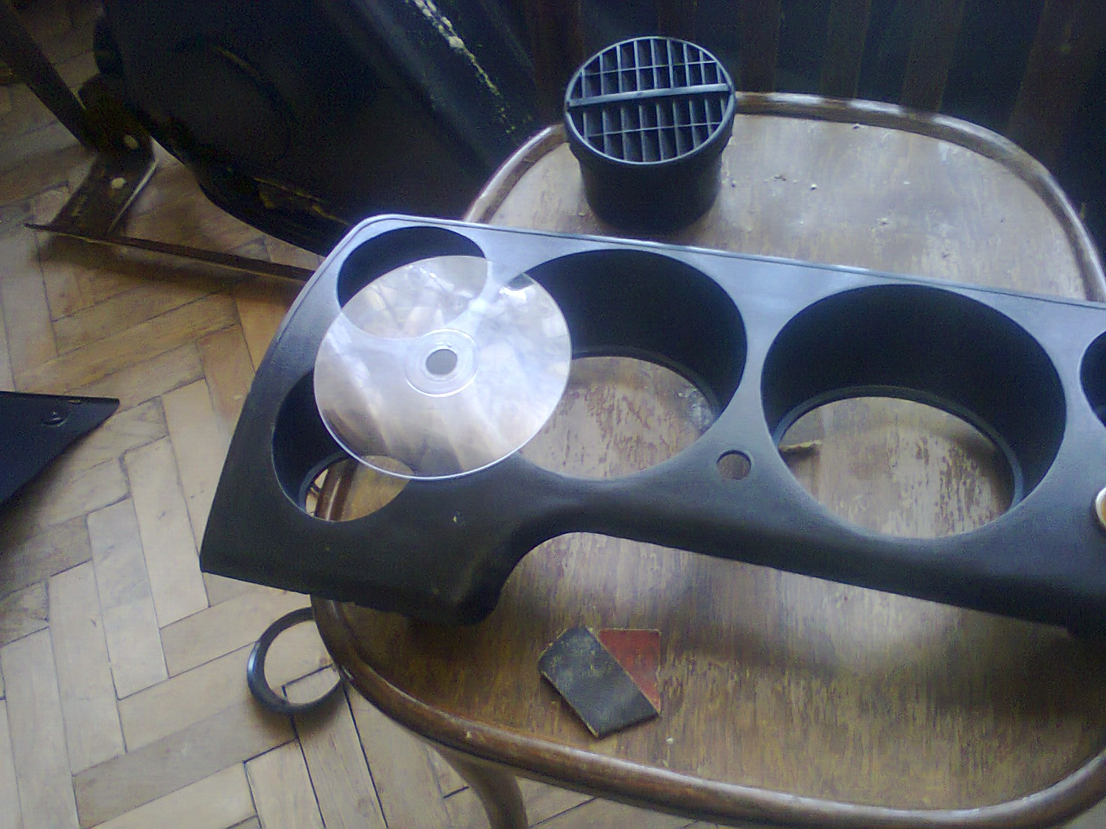

Прилади в цій моделі НИВА стоять від ВАЗ 2106, та сама панель як на мене цікавіша, прилади втоплені, як у MAZDA. Та всерівно до чогось нормального не дотягує. Обтяжка торпедо, як у всіх авто рядянських часів, від температури потріскалась, прийшлось щось комбінувати. Багато питань до підсвітки приладів, в темну пору доби приходиться напрягати зір, щоб щось побачити. Полазивши по форумах та зібравши інформацію, почав з торпедо. Знявши обтяжку, та якусь річ (щось середнє між паралоном та будівельною піною, черговий раз жахнувся. Скелет торпедо, майже весь поржавів. Відчистивши його від іржі, прийшлось думати чим обліпити, щоб надати торпедо нормальну форму. Для цього був куплений ізолон різноі товщини, клей BOTERM, та еко-шкіра бежевого кольору. Для панелі придбав грунтовку для пластику, та аерозольні фарбу та лак.

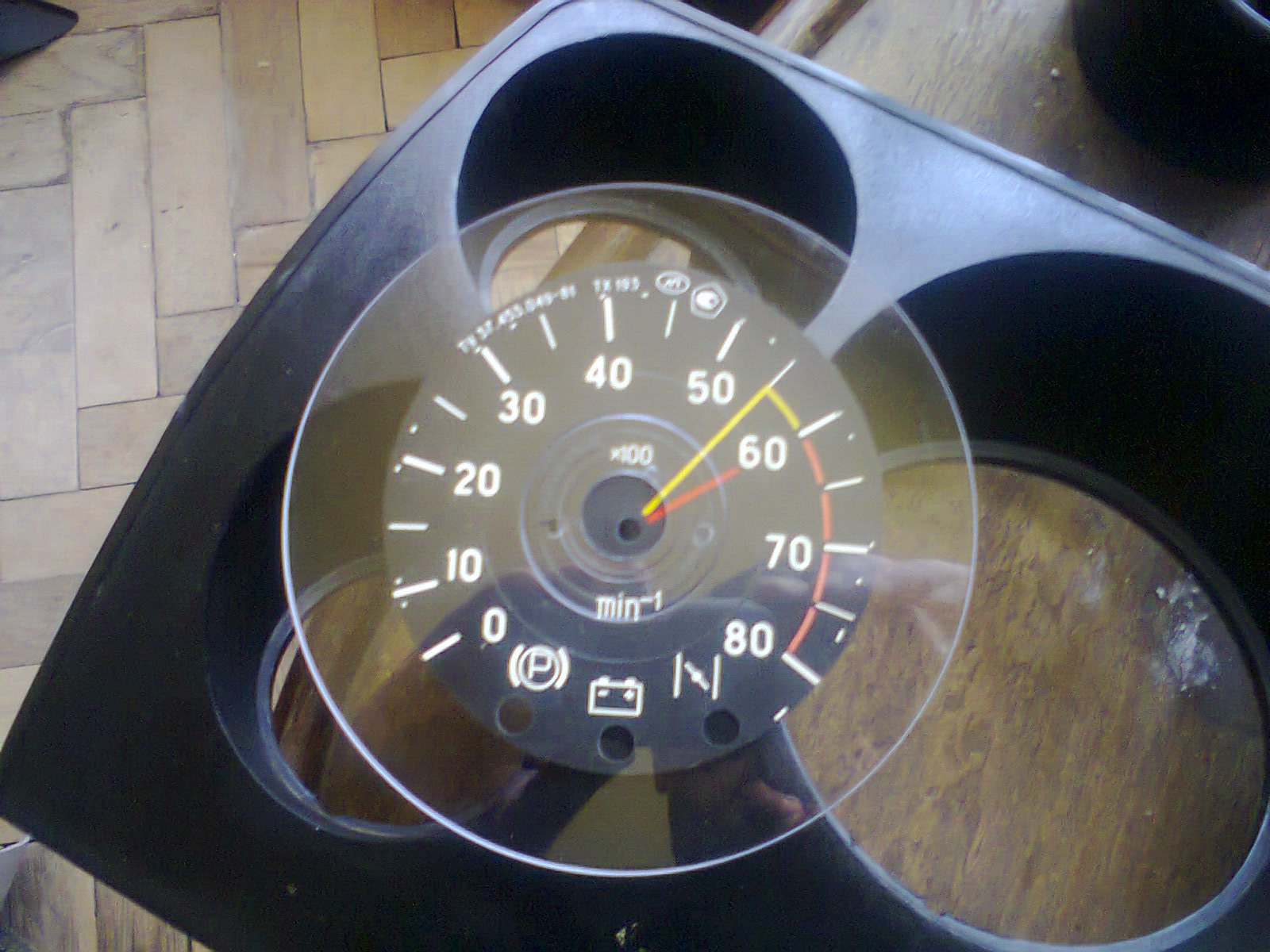

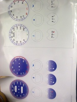

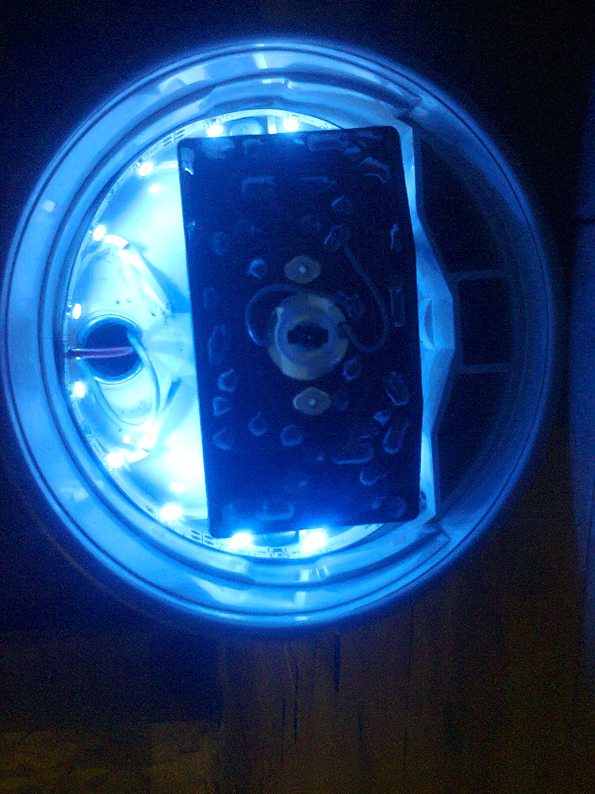

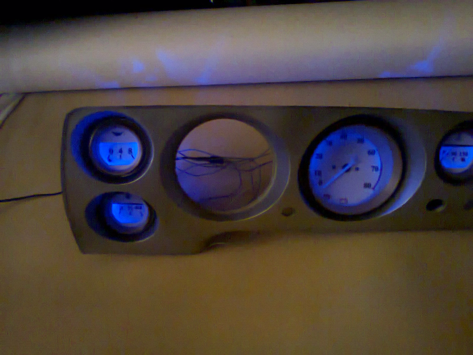

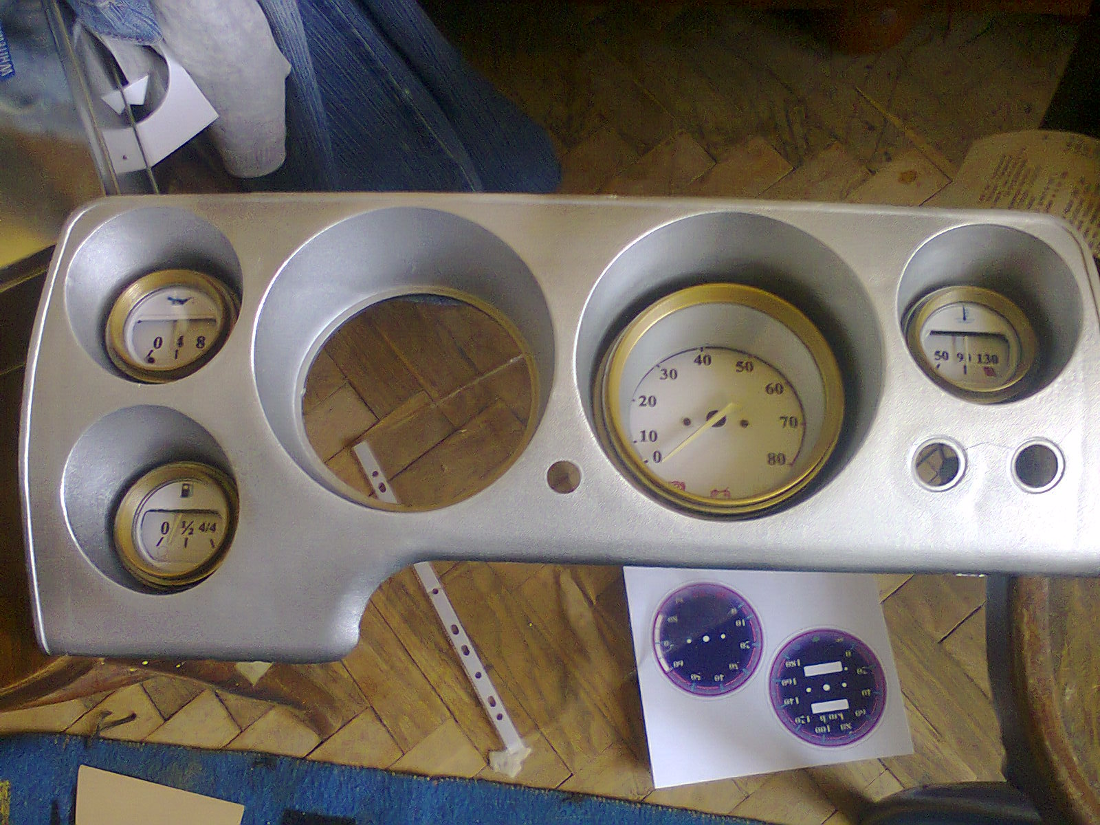

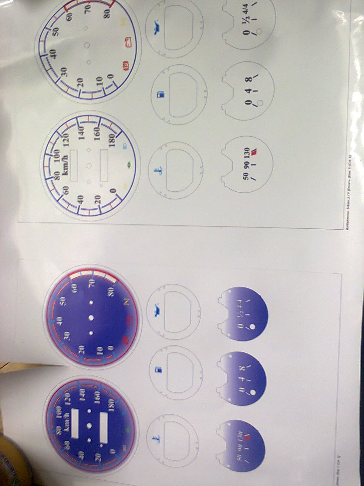

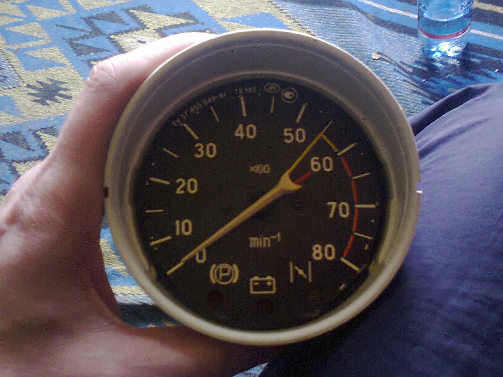

Для доведення приладів до людського вигляду, була придбана світло-діодна стрічка, та розроблені варіанти шкал. Після декількох експерементів, зупинився на варіанті з білим фоном. Час збирати все назад...
Розбірка тахометра
Світло-діодна стрічка в чашці тахометра
Варіанти шкал на самоклеючій плівці
Пробна збірка панелі приладів
Підсвітка як на мене вдала
Це вже більше подібне на щось людське

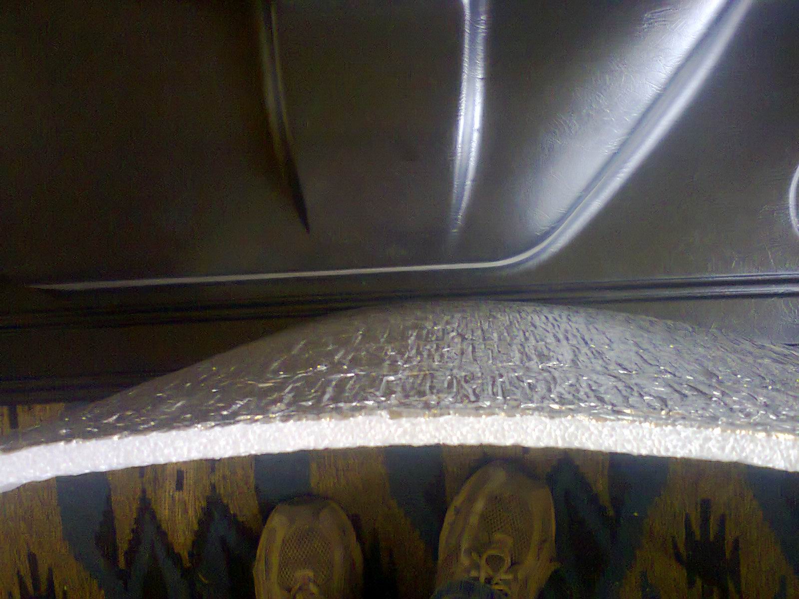

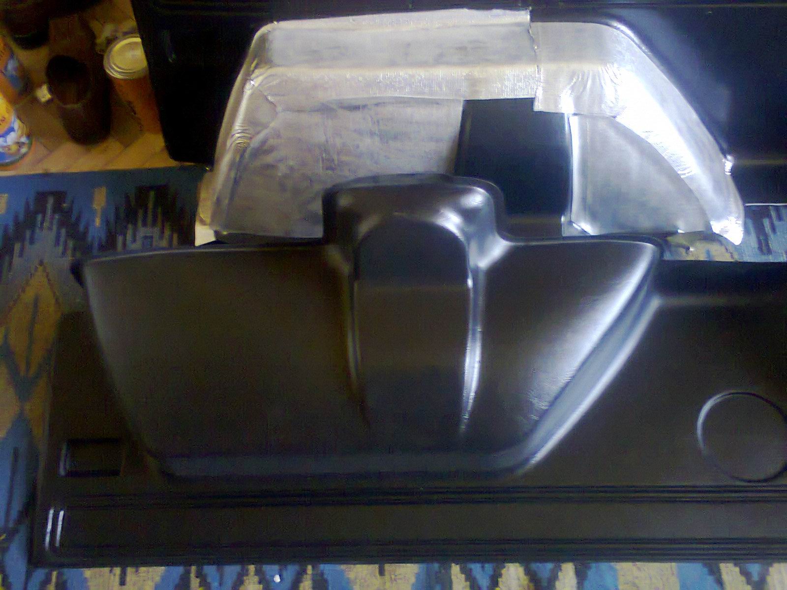

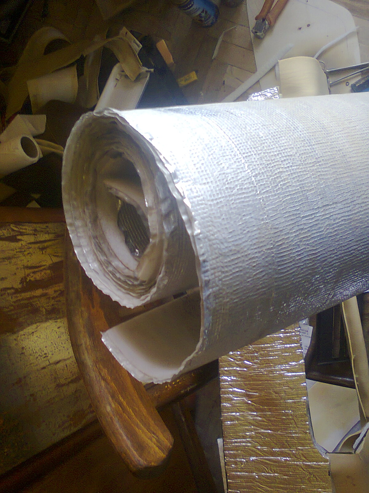

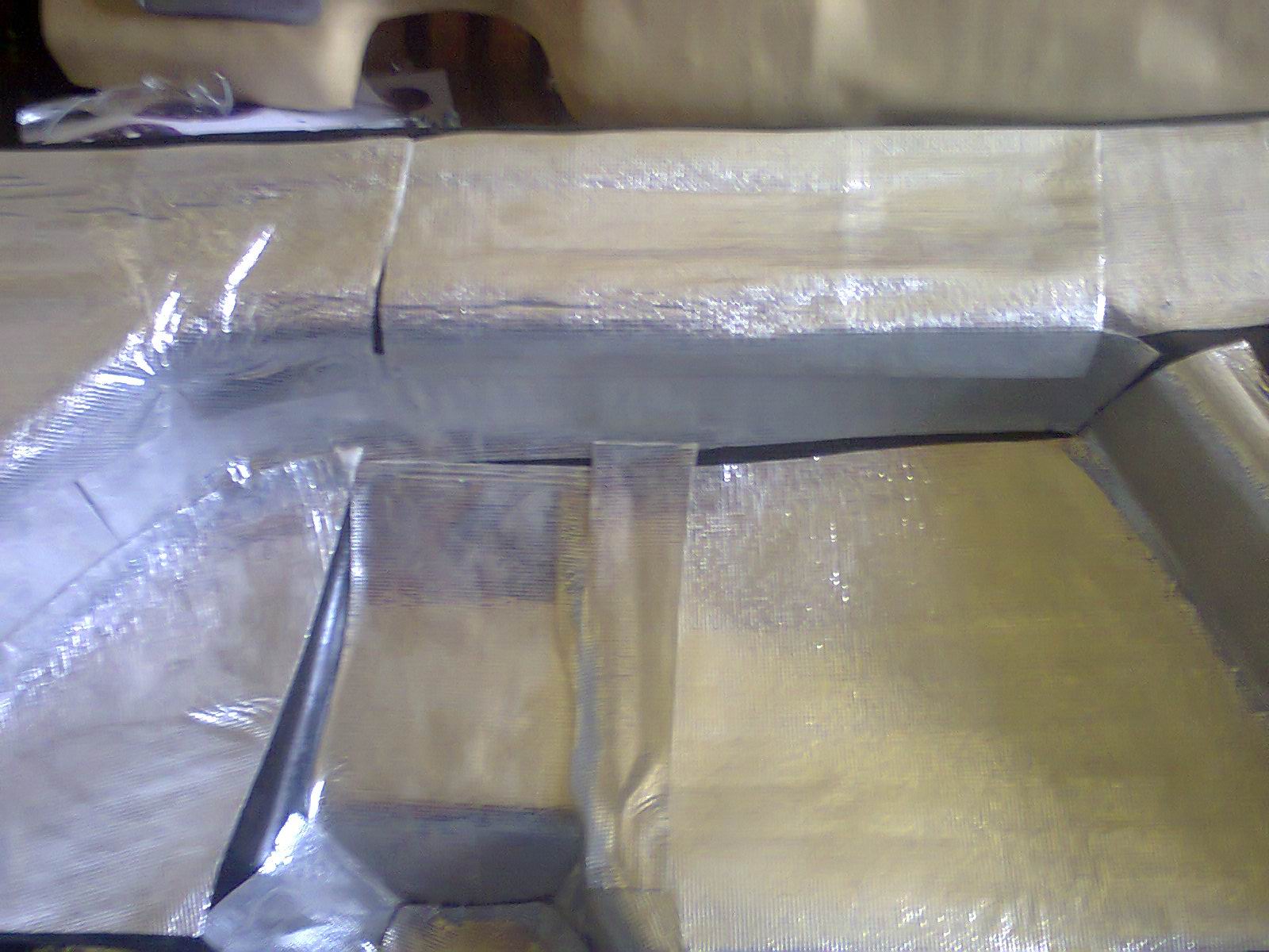

Як відомо всі авто радянських часів славляться своею вібро-шумо-тепло ізоляціею. В звязку з майже ніяким бюджетом, вирішено в цілях економії використовувати "підножні" матеріали. Дякувати Богу, кум - далекобійник погодився збирати по трассі порвані автомобільні камери. Як на мене гума - найкраще повинна гасити вібрацію. Після очишчення та обробки днище салону з допомогою клею BOTERM обклеено попередньо порізаною гумою з автокамер, після чого з верху планую обклеїти ізолоном. Для кращого ефекту, на куплену нову оббивку салону з обох боків також був поклеений фльгований ізолон, після чого планую весь салон включаючи оббивку обтягнути тою ж еко шкірою...
Оббивка салону в поцесі обклеення
Ізолон 8мм для шумо-тепло ізоляції кузова
Ізолон 2мм для оббивки салону

Синя підсвідка приборів - спірне рішення, людське око синій колір не дуже полюбляє (чіткість предметів погана), але око від ока відрізняється :)
Успіхів у роботі!

Vova_P писав:Синя підсвідка приборів - спірне рішення, людське око синій колір не дуже полюбляє (чіткість предметів погана), але око від ока відрізняється :)
Успіхів у роботі!
На рахунок синьої підсвітки, дійсно - "око від ока відрізняється ". На хонді до синьої підсвітки на стільки звик, що іншої просто не сприймаю.... розумію, що з НИВИ ХОНДУ не зробіш, але щось краще ніж просто НИВА, принаймі спробую...
