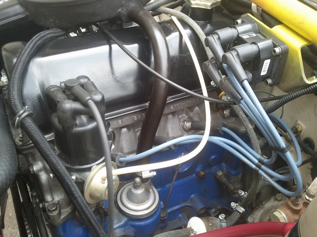

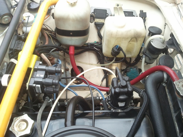

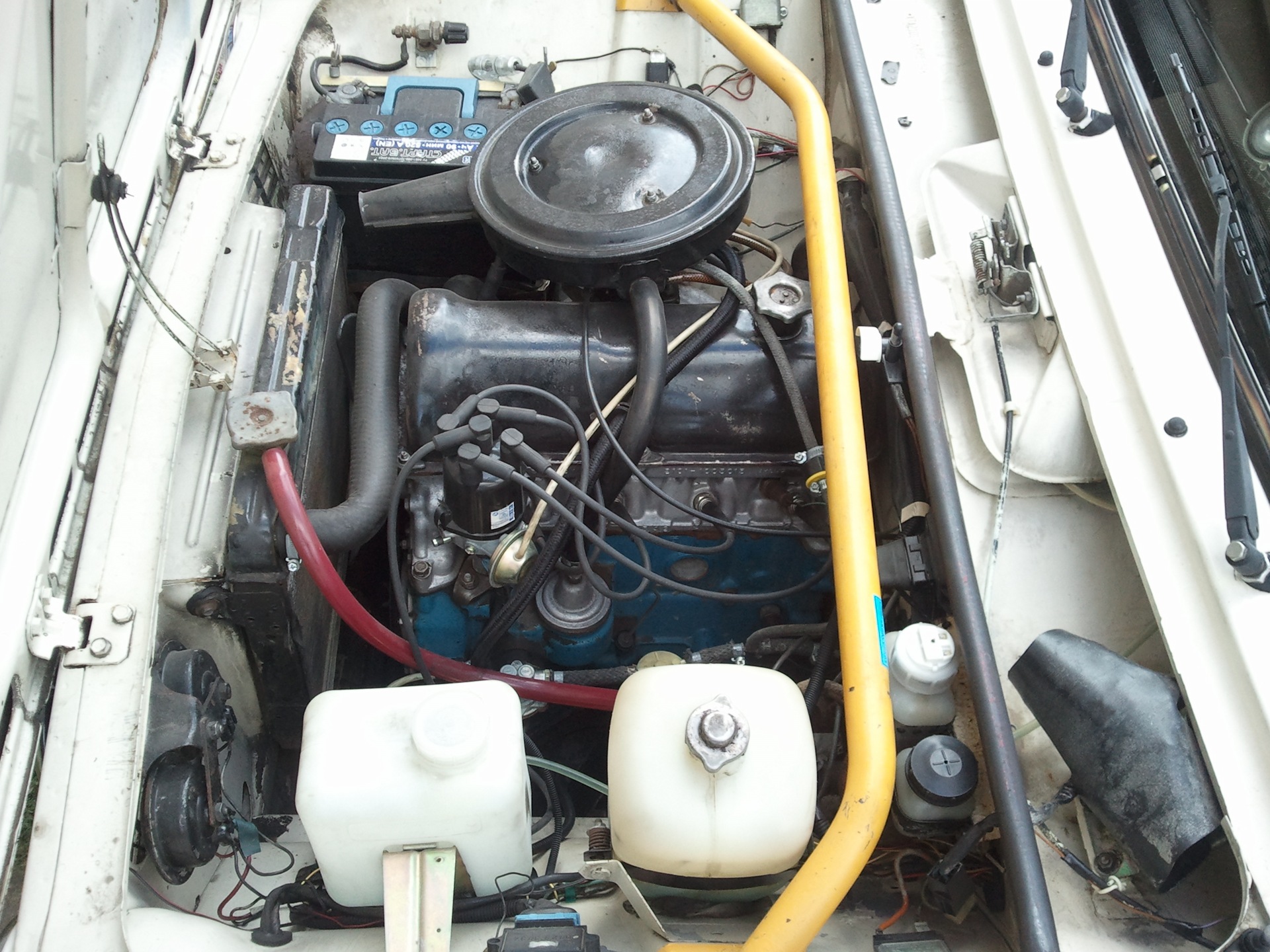

Мотор і моторний відсік
Трубки патрубки,
Встановив електронне запалювання,
Заміна помпи,
Бензонасос
Замінив Тосол на Антифриз HEPO
Всі бачки під капотом нові бачок омивача скла з 09 насосом (бо стояв ножний)
Встановив распорку передню

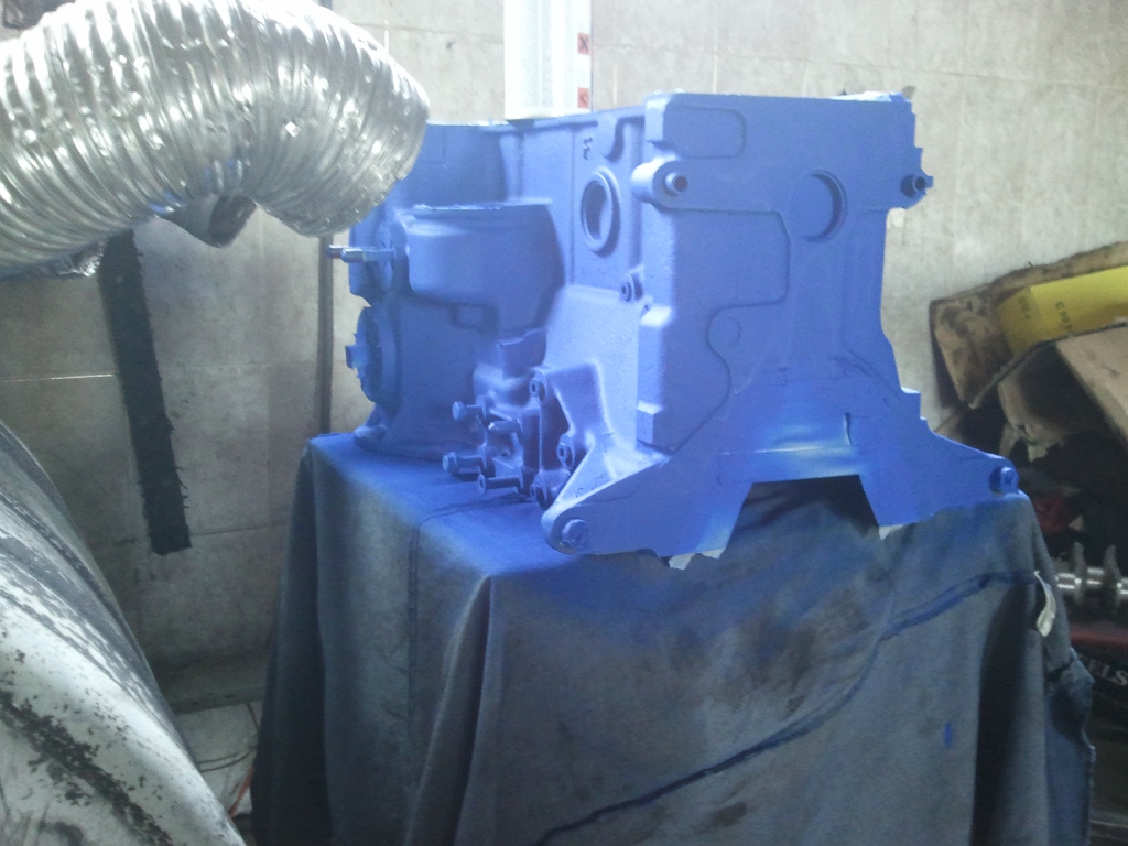

Замінив распредвал від ниви тайги 1.7
Свічки бош платина
Провода також бош
Карбюратор 21083 тепер новий 21053 під 1.5 мотор

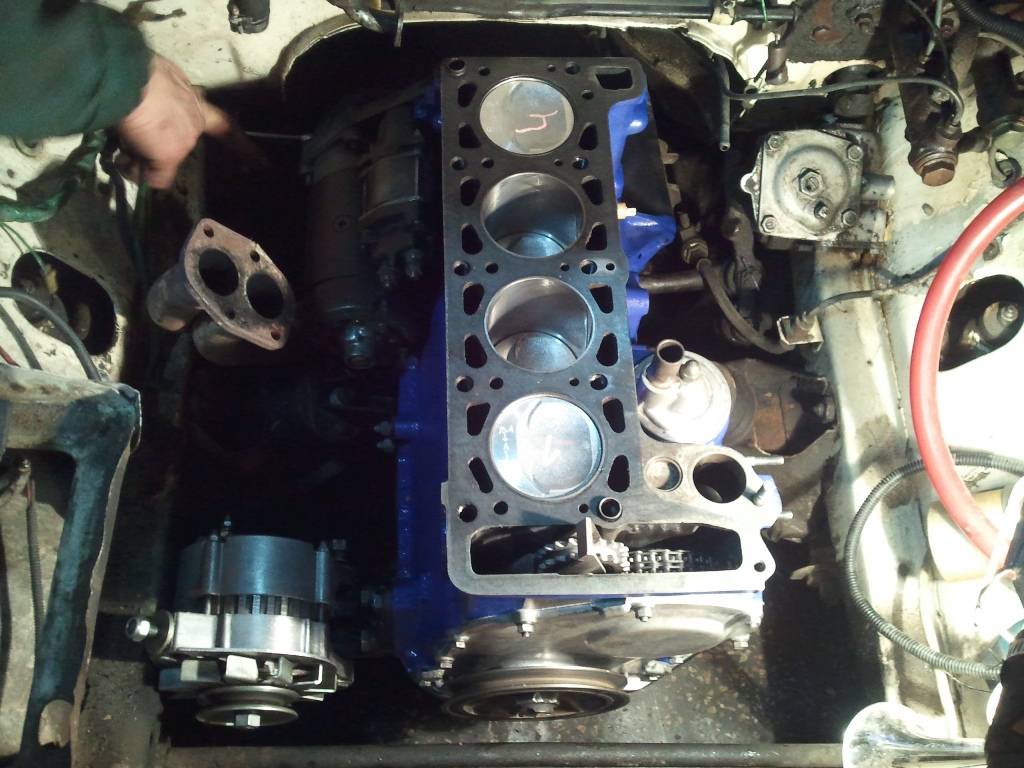

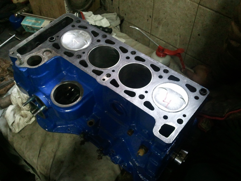

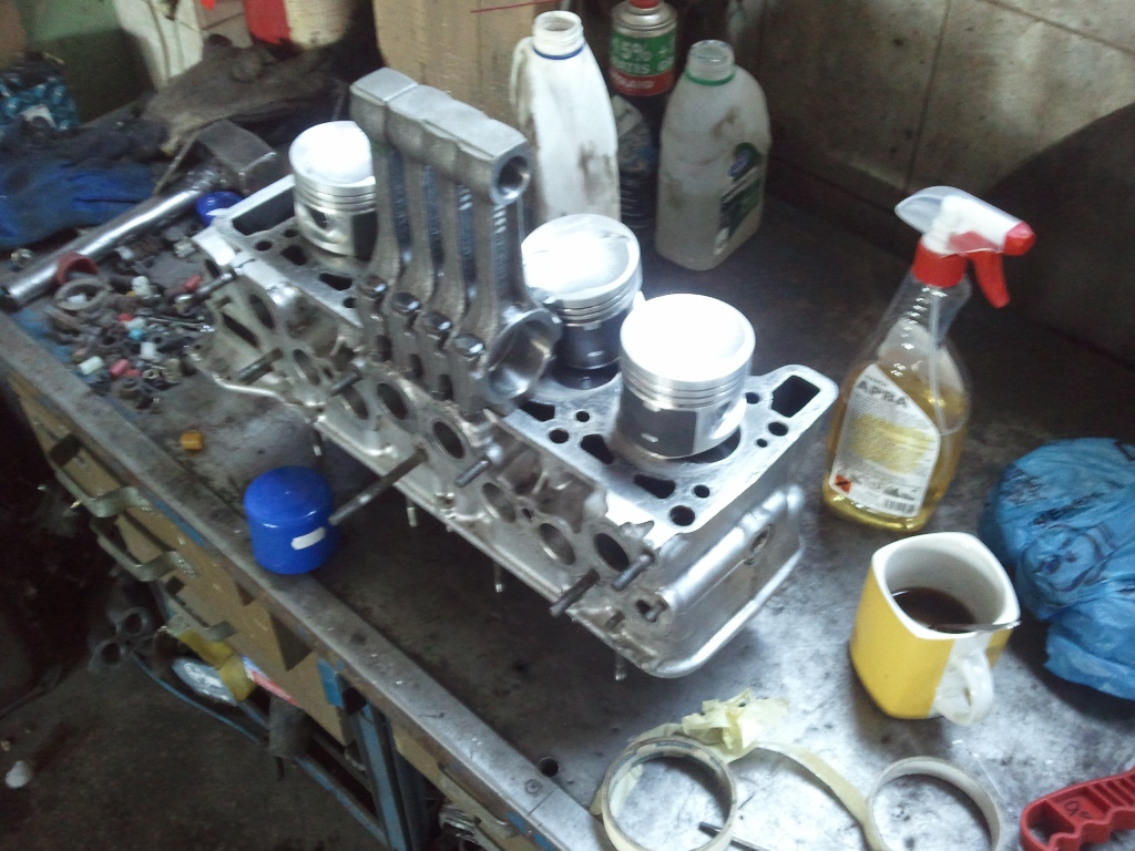

Капіталка зі збільшенням об’єму в сток блоці
шатуни 129мм
коліно 2103 облегчене і збалансоване
поршня 2108
розрізна шестерня
автоматичний натяжитель пілот
нові клапана і направляючі
троха розшарошені колектор і голова
башмак шестирьончатий
розпредвал 2121 нива
все вимите і помальоване і продуте
степінь прибл 9.30-9.35 під 92 бенз
об"єм 1500

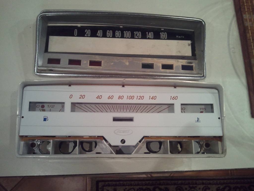

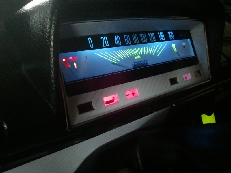

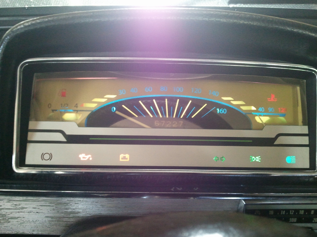

Три рази переробляв (тюнінгував) щиток приборів (фото і інфа в бортовику)
Встановлений БК +датчик швидкості (6-ти імп)

Передні фари розкинуті через релюхи так само як і галогени
Новий замок запалення +контактна група
Всі силові дроти до і після замка включаючи реле на втягуюче стартера розкинуті через релюшки

по мотору!?завтра планую завести головку на заміну направляючих клапанів і шліфанути на 0.5 мм!після притерти клапана!думаю що до нового року все встигну!+купити новий датчик тиску масла новий грибок від ниви, і шпильки на головку!а роботи ще ого-го!!! :sing

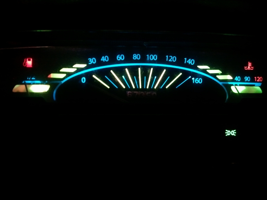

ще фото нічної підсвітки щитка
БК2"www"Bluetooth
pavlolvov
Повідомлень:2032
Ім'я:Пашка (борода)
Номер:21013
Re: Моя машина моя ровесниця!!!
Повідомлення pavlolvov » Суб, 24 грудня 2011, 21:39
ще фото

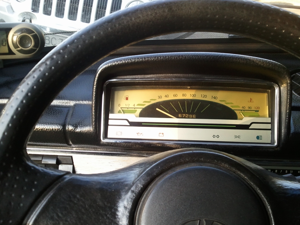

підсвітку щщитка я зробив через запалення !при габаритах вона несвітить !а на торпеді над магом три кнопки за допомогою яких 7-ми колірна діодна лента в щитку міняє кольори!!!
ще роблю такий щиток але ніяк останнім часом руки недоходять

забув добавити саме головне!!
якщо хто буде збільшувати об"єм 2103 коліном і 129мм шатунами то обовязково на час купівлі взяти кухонні ваги а то наш луганський завод трохи недопрацьовує стандарти своїх виробів шатуни різної ваги і висоти !в мене різниця була в 1- 742гр 2- 749гр 3- 748 гр 4- 747 гр мало того що вага різна так 1 був вищий за всіх !!!! тому на великому точилі пиляв всі до 741 гр:angry це для інформації!!!!

як називається та підсвітка щитка приборів ? і дорого обійшлося чи сам робив ?
pavlolvov
Повідомлень:2032
Ім'я:Пашка (борода)
Номер:21013
Повідомлення pavlolvov » Нед, 25 грудня 2011, 20:28
Nazarini, це був набор типу :ачумелые ручки: який випадково найшов на зеленій авторинок походу 2чи 3 ряд посередині де проходи між рядами на куті мужик тюнові запчастини продає!!! був тільки з бронзовим фоном хотя він казав що були різні.трошки доробив купив ленту 7ми колірну і кусачками перегородки перекусив в щитку щоб лента пройшла від бензину до температури! три кнопки і дроти !!!і вуаля 7 кольорів підсвітки!!!!ціна 90грн панельки +кнопки непамятаю +лента нахаляву!я і сам недумав що так прикольно получиться і бронзовий фон впишеться в панель!!! :D
