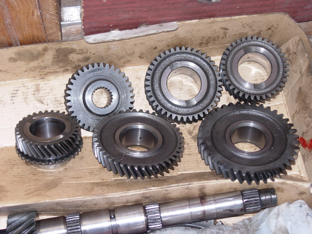

КПП
- 18 ряд (5 передача стандарт)+ ГП 4.13. Детальніше тут:
viewtopic.php?t=1774
шестерні 18 ряда.
