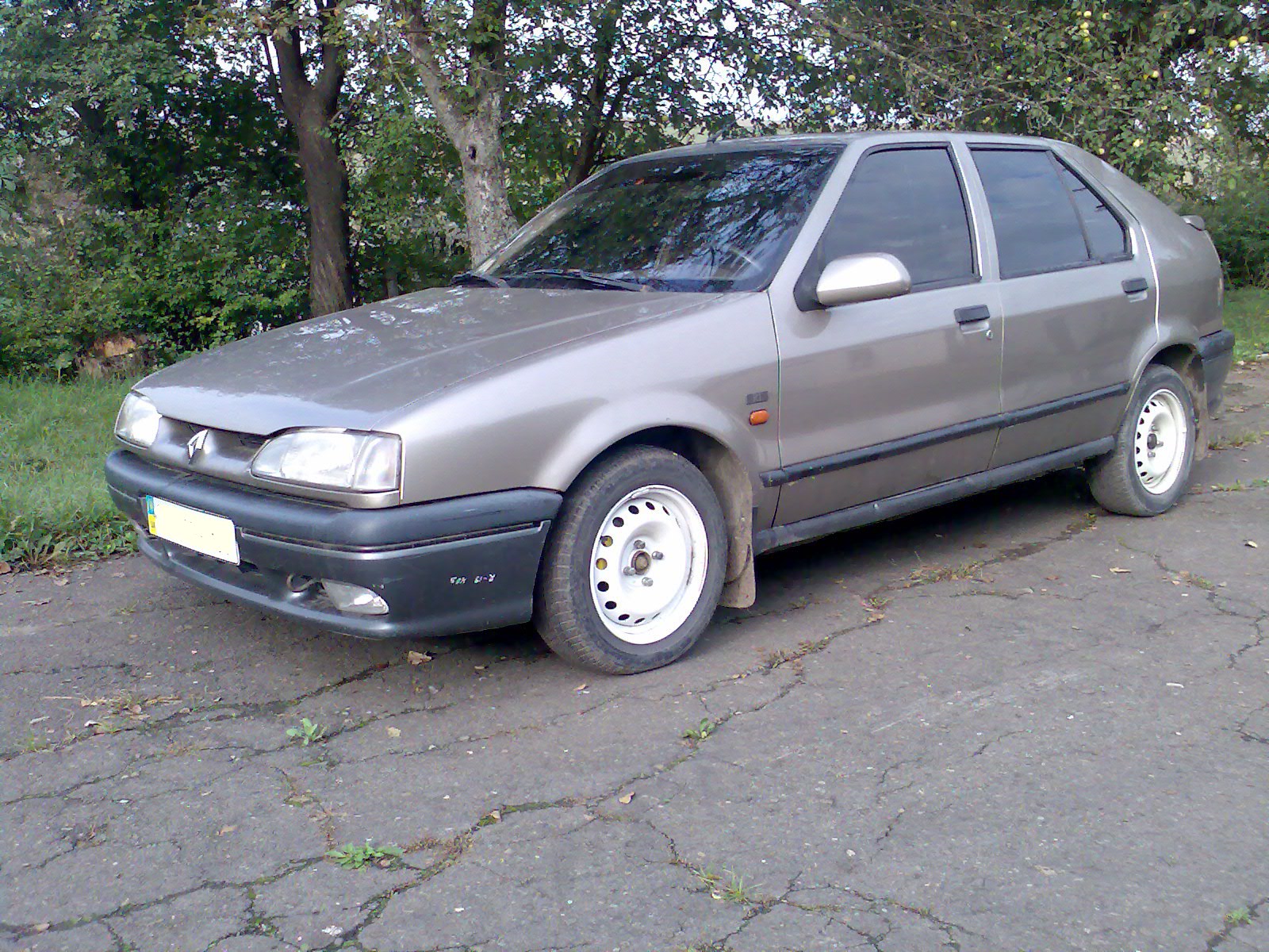

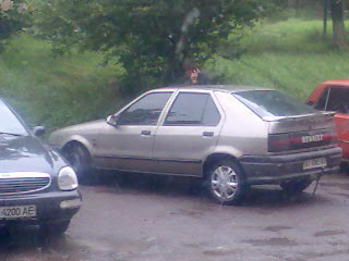

От такою я перший раз її побачив

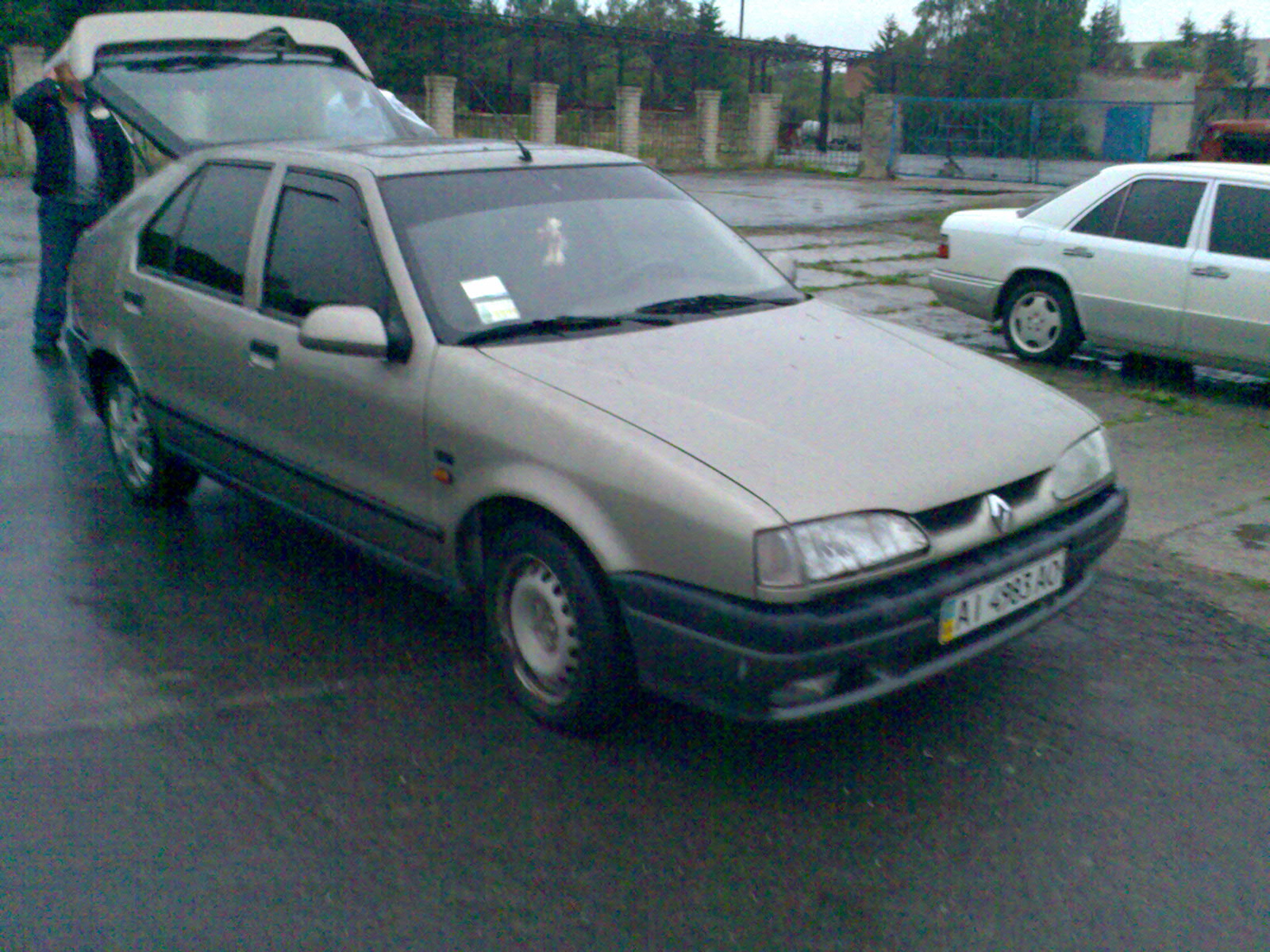

Це уже майже приїхав додому.

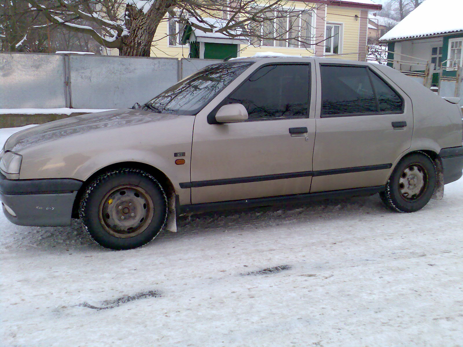

а це уже після заниження.

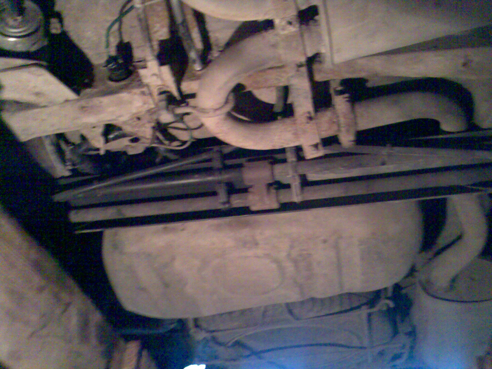

заниження відбулося методом заміни торсіонної балки.

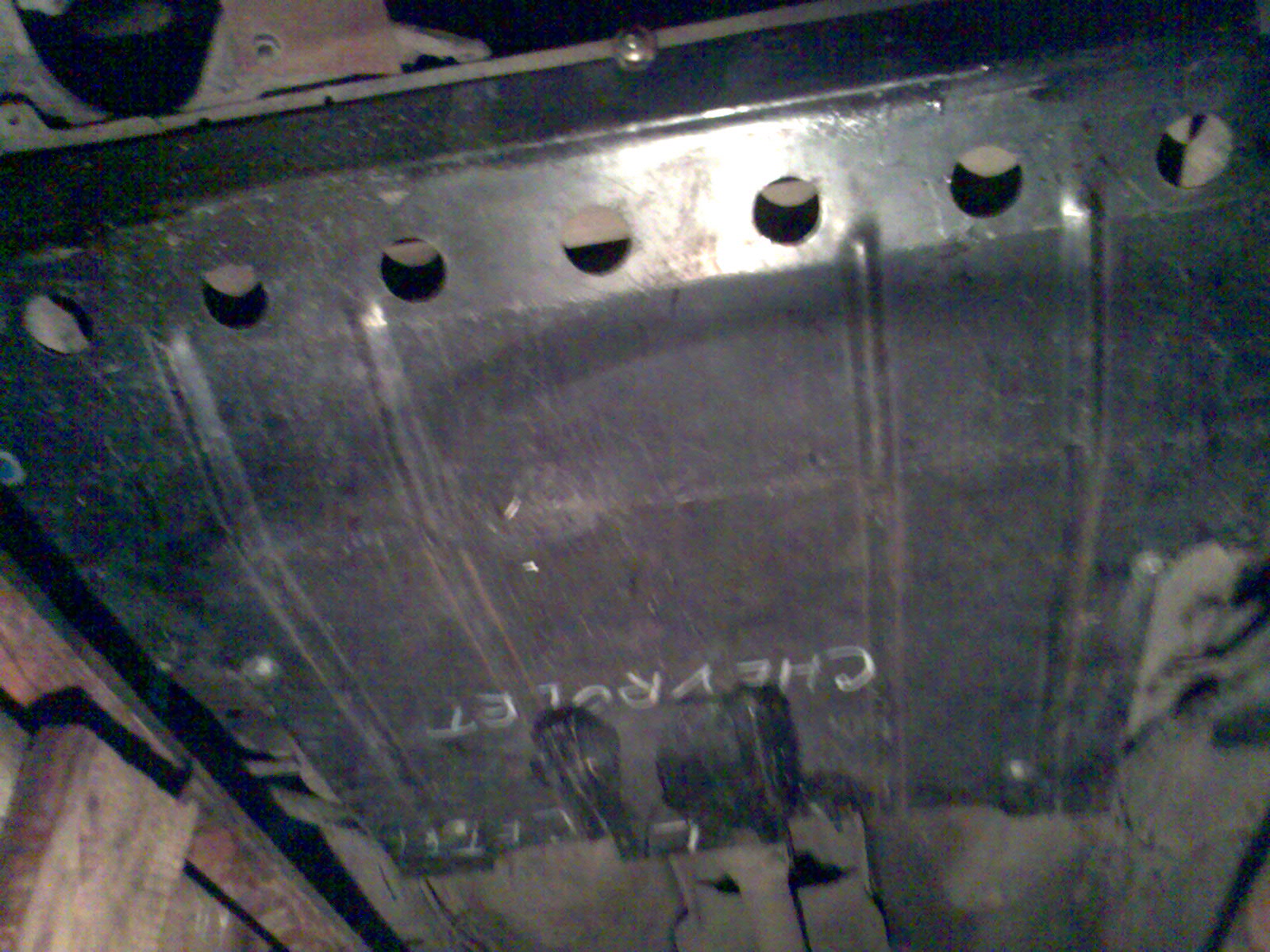

Так як постійно зачіпав всюди підрамником, було вирішено поставити захист двигуна.

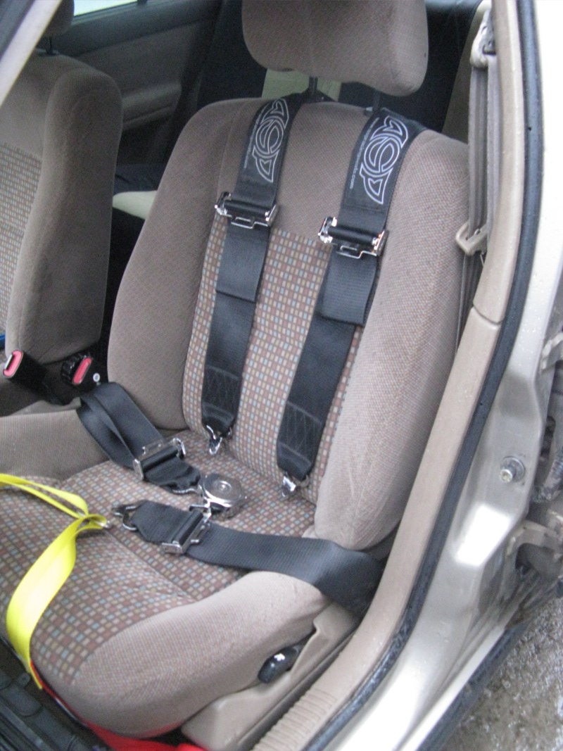

установив ремінь

а на зиму знайшов сталюки у гаражі. Ще не встиг їх помалювати.
до речі, на фото внизу права фара розбита і заліплена скотчем.

де брав захист двигуна? чого там написано Шевроле :shout

Flesh09 писав:де брав захист двигуна? чого там написано Шевроле :shout
яка маркіровка мотору? монік?
Пішов на базар, той мужик шо продає їх, каже я можу і установити.
Здзвонилися, я приїхав до нього додому..
І почали установку, ( 6 годин)
спочатку думали ставити від Таз 2110. Але потім він подивився і сказав, що добре би було приміряти від Лачетьки. Приміряли і о чудо, практично ідеально стала. Але тим не менше погратися годин треба було. Так я переварювали 1 вухо. і зробили ямку для випердової труби.
прикріпили на 4 болти до підрамника, і 2 до тих вух по боках підрамника. Ще 1 по центру. під радіатором.
Пропонував ще вирізати отвори для масла. Але я сказав, що не треба.. так як туда буде набиватися каміння і болото.
Всерівно там незручно відкручувати ту пробку.
А так пару болтів, 15хв і захисту нема уже.
мотор F3P 700 ексклюзив повний. :shout Ледве понаходили запчастини. Оказується їх випускали лише 2 роки.
Повний інжектор. За різними даними від 107 до 113 к.с.
я думаю десь 110. :)

FanateG, якої фірми ремені, 4ьох чи 3ьох точкові?
slim_painter
Повідомлень:3019
Авто:Жабенятко!
Номер:08
Re: R19 II race-car
Повідомлення slim_painter » Суб, 08 січня 2011, 23:17
T5-R, на фотці ж видно :D
Re: R19 II race-car
Повідомлення T5-R » Суб, 08 січня 2011, 23:20
slim_painter, кріплення ззаду я не бачу, чи там 2 чи 1
slim_painter
Повідомлень:3019
Авто:Жабенятко!
Номер:08
Re: R19 II race-car
Повідомлення slim_painter » Суб, 08 січня 2011, 23:28
а спереді?
Re: R19 II race-car
Повідомлення T5-R » Суб, 08 січня 2011, 23:57
slim_painter, та я тепер звернув увагу що там по боках 2 спереду 2 (якщо я правильно зрозумів) і ззаду скоріш за все теж 2
FanateG
Повідомлень:1499
Авто:RSR
Звідки:Чєрнівцє-City
Re: R19 II race-car
Повідомлення FanateG » Нед, 09 січня 2011, 02:35
Китайцкий АСП..
6 точок кріплення до кузова. 5 до замка.

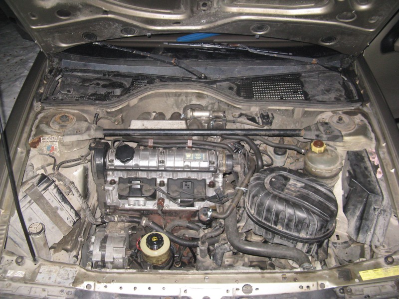

а шо в тебе із стаканом твориться?
FanateG
Повідомлень:1499
Авто:RSR
Re: R19 II race-car
Повідомлення FanateG » Нед, 09 січня 2011, 11:39
та от ті покемони на експертизі длубалися там... треба буде чимось обробити.. але чекаю потепління.
