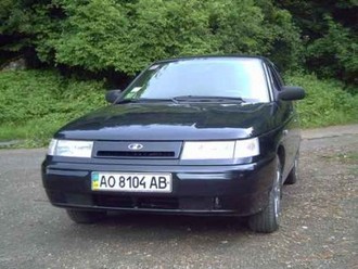

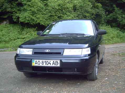

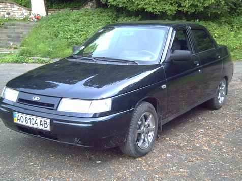

Всьотакі продав я ту копійку за 3000$ :D і купив десятку
2005 рік 61000 пробігу.По мотору лише нульвик.
Але ходова цікава:

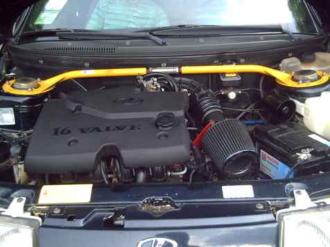

Стойки Спереді газ масло(фірми не знаю бо то ще попередній власник ставив)
Ззаді Master Sport газ масло
Розпорка передніх стойок
Усілітєль щитка рульової рейки

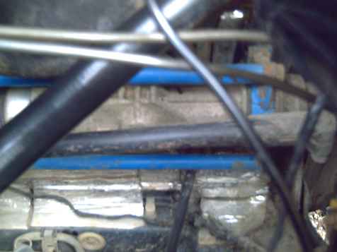

Розпорка нижніх ричагів

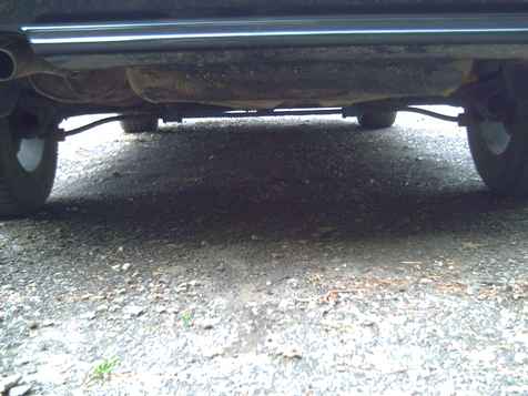

Задній стабілізатор
Розпорка задніх стойок
Передачі в коробці стандартні,главна пара 3,9
Акустика поки слаба.Гамнітола пролоджі.Але ззаду стоять яйця Алпайн,зпереді ГДН 30 через кросовери і пищалки Sony через кросовер відповідно.Також ще стоїть китайський тілівізор на дзеркалі заднього виду:D
Обезшумка,правда не повна.

і як вона з тим набором розтяжок їде в поворотах? ззаду за сидіннями екрану немає?

Їде відмінно!!! :happy Мав з чим порівнювати,доводилося кататися на іншій десятці без розпорок.Машина дуже зібрана і слухається керма.
Екрану нема,є лише розпорка на стаканах.Укран не набагато більше дає ніж розпорка.І ще читав що якшо використовувати екран + стаб + все те шо в мене є зпереді то виникає ізбиточна поворачуємість,тобто зад буде йти в занос.

Dusi, ДМРВ дорогий, думай швидше. Екран в рази краще стаба і розпорки ззаді.

Denja,але якшо я не помиляюся,то при наявності розпорки,сварки і прямих рук-екран зробити не проблема.В тебе доречі стоїть екран,як керованість?
На рахунок ДМРВ то й сам усвідомлюю шо може згоріти.

Denja, В мене ззаду екран і розпорка на стакани - стабу непотрібно ззаду! :sing

UncleSam,стаб потрібно в любому випадку,тілєжка ззаді полюбому має певне кручіння,вона не є абсолютно жорстка.Щоб його зменшити,потрібно стаб.
Тут тільки питання,між вибором розпорка чи екран.Я вибрав розпорку.

Denja писав:ДМРВ дорогий, думай швидше.
+1, нульовик вбє ДМРВ дуже скоро :sing Ціна щось біля 500 грн за датчик %)

Як ті фари світять,вони без лінз?

Denzzzil,нажаль без лінз.вроді нормально,світять.Але були би лінзи,то світило би значно краще.Порівнював із десяткою друга.
