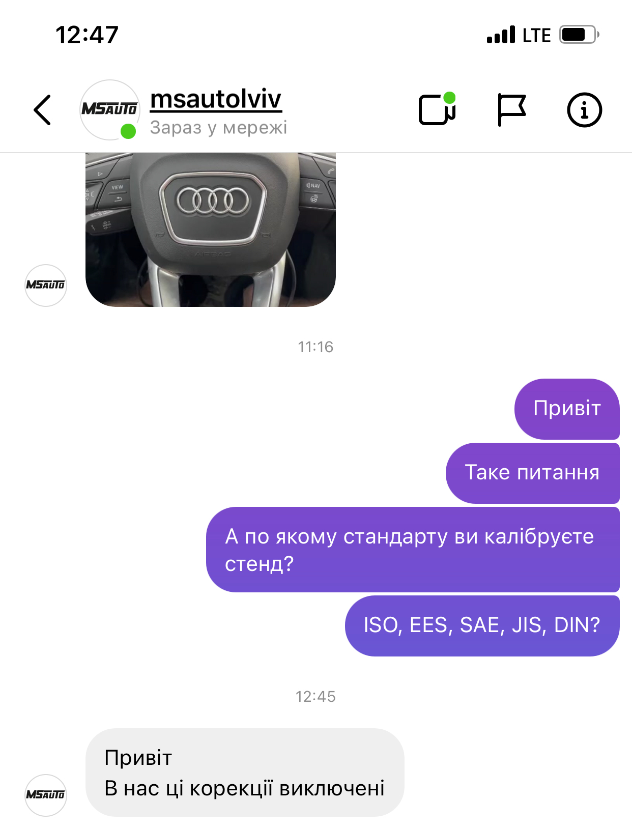

Вот
Повідомлень:18160
Re: Моя Fiesta ST 2.0 150 л.с.
Повідомлення vovka » Сер, 24 листопада 2021, 13:08
Baton, ну як я і підозрював судячи з того нуля в роздруківці ) якось це не тішить )
І що получається? Кожна їхня цифра на кожному замірі це все дуже і дуже відносно. Їх просто неможливо рівняти між собою адекватно. Бо якщо я заміряю літом і в мене буде 150, а ти заміряєш зимою і в тебе буде 160 - то на табло різниця велика, а по факту мотори їдуть однаково. Для того і придумали стандарти щоб якось ці всі цифри внормувати.
Короче на наступний замір поїду в таку ж хмуру погоду і +6 ))))
Або перераховувати кожен раз по формулі для себе відносно реальних температур і тиску.

Але чесно сказали)))
думаю вони в то взагалі не вникали так само як ми раніше.. тому сказали як є без лишіх думок ))
