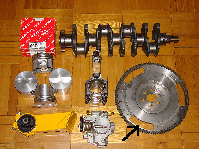

vovka, Ещё вопрос:Я не нашол о твоём маховике инфы с картинкой ,если провтыкал дай линку,ты так облегчал свой маховик (стрелка) или просто снимал часть покрытия с раб.поверхности???

Black, маховик
Він в мене десь на 1.5-2 кг облегчений, без фанатизму короче.
А такі вікна в маховику робити нуйогонах, ще десь ровалиться по дорозі.

vovka писав:ще десь ровалиться по дорозі
:) ещё не нашол инфы походу не должен основа не тронута.
vovka, после облегчения устойчивость работы мотора не поменялась ????Легче двигатель реагирует на поднятие (приём ) оборотов????Минусы есть какие то ?(в последнем я сомневаюсь).Обьясню почему мучаю есть задумка к след. лету немного подготовиться.

Повідомлення vovka » Вів, 30 вересня 2008, 10:56
Black писав:ещё не нашол инфы походу не должен основа не тронута.
я на одному форумі читав що в одного чувак якраз маховик з такими вікнами розлетівся. нафіг воно треба той ріск.. в 08 маховик як розлітається то летить в салон (не буду уточняти куда саме він скорше всього поцілить). Воно тобі треба ? :ninja

Несеш на Зелену, платиш 100 грн, вони там по одному шаблону всі маховики роблять :D Так сказати провірений варіант ))
Устойчивість незнаю.. вроді нормально мотор працює. Для міста і покатушок я би взагалі над маховиком багато недумав, воно того не варте )

для драгу є смисл робити (якусь прибавку воно дає), а для міста чи для покатушок тої прибавки буде маловато, і тормозити передачами помоєму все таки важче.. спеціально я би того не робив, хіба заодно з заміною сцепи.

Black, маховик - останнє чим Тобі треба забивати голову. Випробувано, зараз би того неробив. :ninja Тільки під жорсткий тюнінг.
