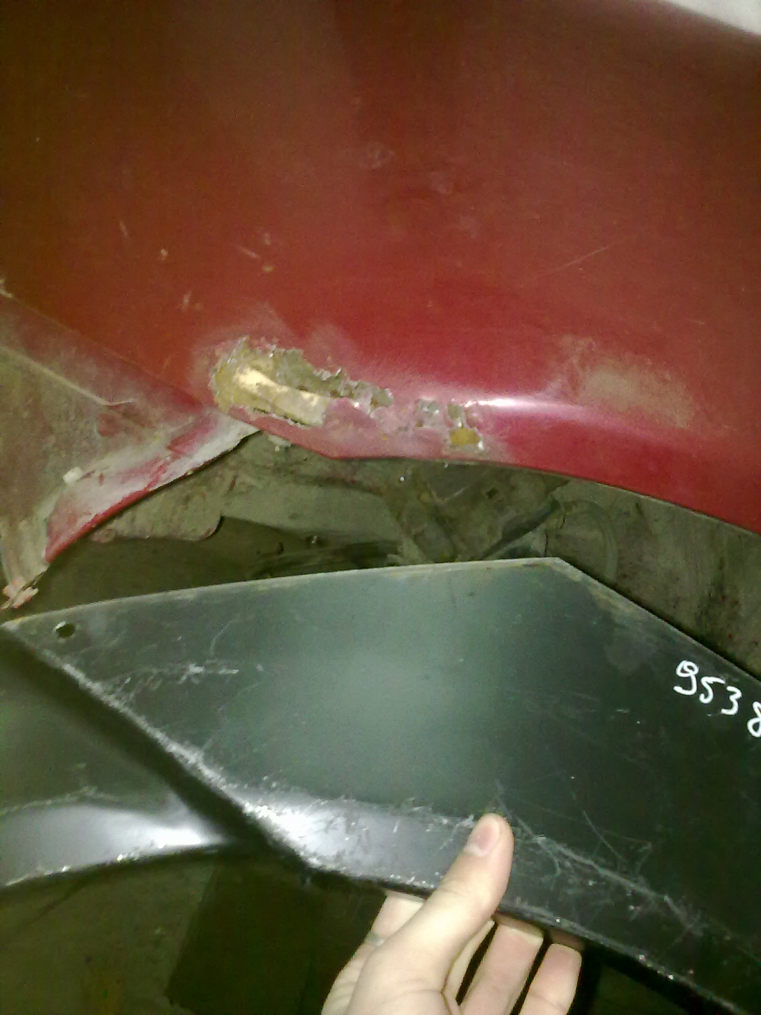

AnGeL писав: продавець хвалив шо самі ці якісь дуже хороші, що їх майстри беруть... я не знаю, не розуміюсь...
то пофік головне гарно заварити зачистити і покрити грунтом крутим

значить латку запихати попід низ... варити бажано суцільним? типу точками але так шоб повністю суцільний шов був чи як?

AnGeL писав: значить латку запихати попід низ... варити бажано суцільним? типу точками але так шоб повністю суцільний шов був чи як?
значить вариш спочатку точками подальше одна від одної щоб менше крутило
потім блище і так поки суцільний небуде .але воно покрутить полюбому .непокрутить коли точками десь на 2см але жосткість послабиться тут тобі вибирати .по крутому вариш точками по2 см а потім в сплошну паяєш міддю або оловом :)

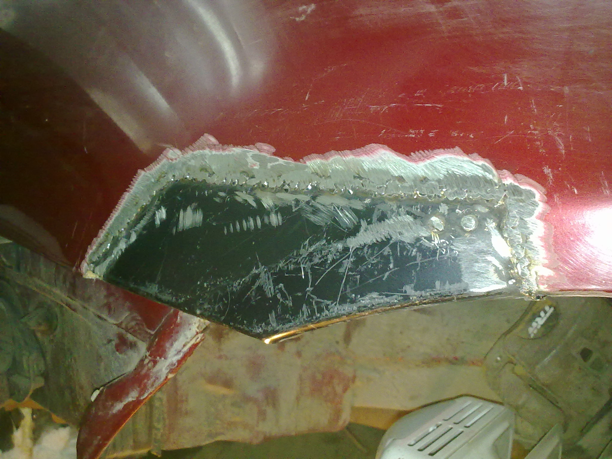

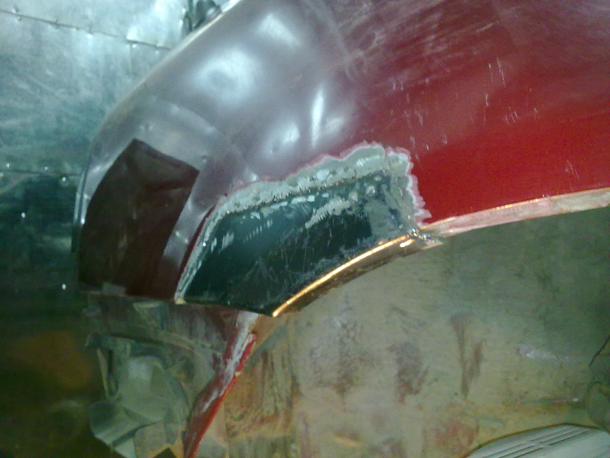

Повідомлення AnGeL » Нед, 24 березня 2013, 00:56
дуже дякую що всі так підбадьорюєте, але я вам скажу що я не падав у відчай з того приводу, (принаймі покищо :D ) тому що я підозрював що там таке, хоча думав що масштаби трохи менші, але не страшно... мені подобається робити самому машину :) он сьогодні вже один кутик заварив, завтра покажу фото... варив латкою під низ, точками, і кожен раз заповнював проміжки між ними поки не вийшов більш-менш суцільний шов. то ше треба буде підганяти до бампера трошки але то трохи згодом. реально часу бракує, бо толком можу робити тільки в пятницю і суботу... сьогоді вроді і мало зробив, але я забув що ще ті арки їздив купувати :)
Re: Honda Prelude 2.0 Turbo
Повідомлення AnGeL » Нед, 24 березня 2013, 14:03
отак залатав один кутик
як, норм чи не дуже?

AnGeL писав: отак залатав один кутик
я так подивився ти навіть не напартачив,тим більше шо см робиш.Мало хто візьметься сам варити і вирізав кусок нормально.То шо там трохи на арці видно справа не стиковка то фігня воно і так робиться за допомогою молотка чи болгарки потім :D

Повідомлення AnGeL » Нед, 24 березня 2013, 14:30
Петро, то просто та латки типу йде під низ в нахльост, і того воно трохи так вийшло...
Повідомлення andriy320e30 » Нед, 24 березня 2013, 14:35
AnGeL писав: як, норм чи не дуже?
якшо зазори співпадають то нормально
