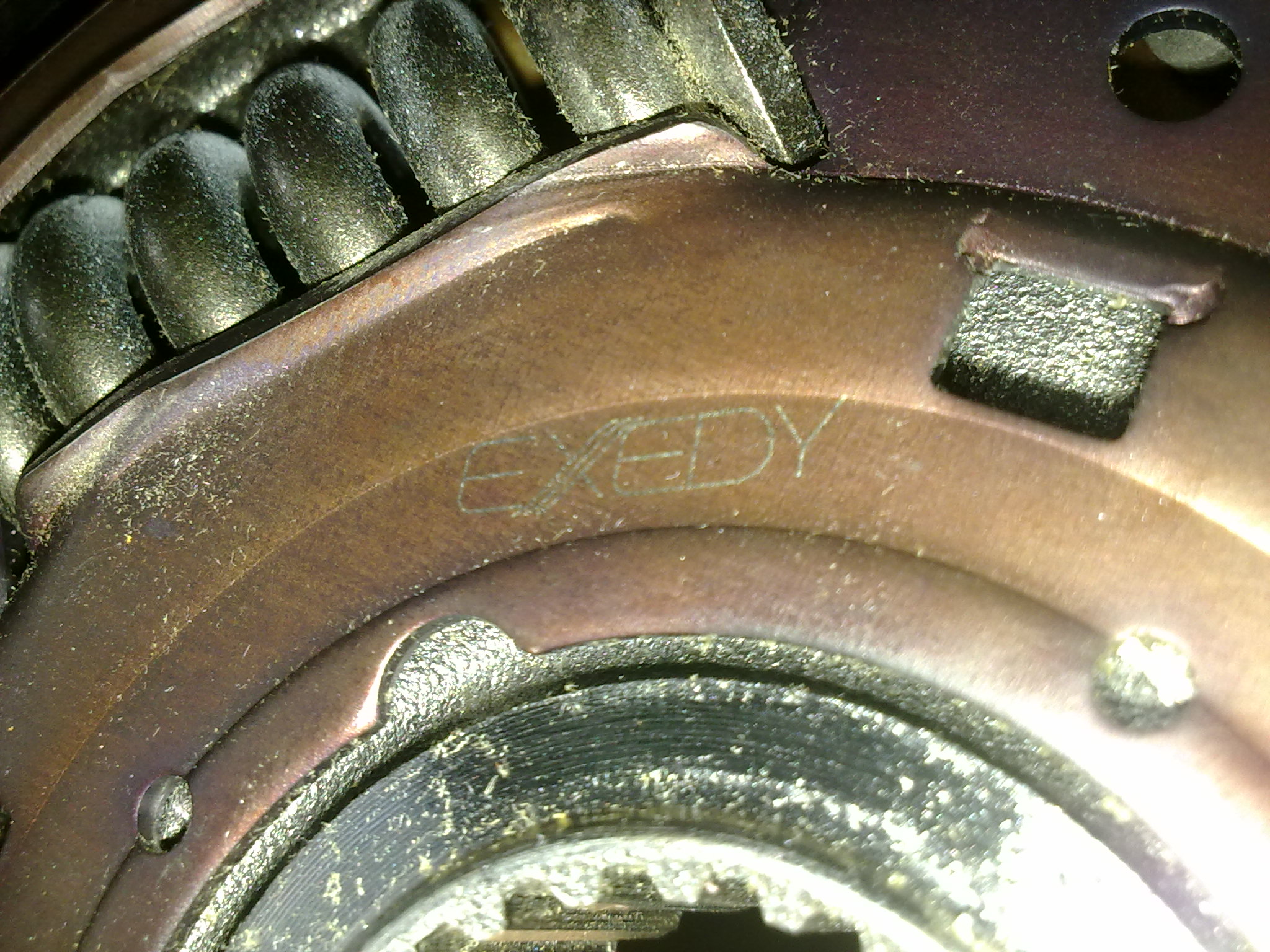

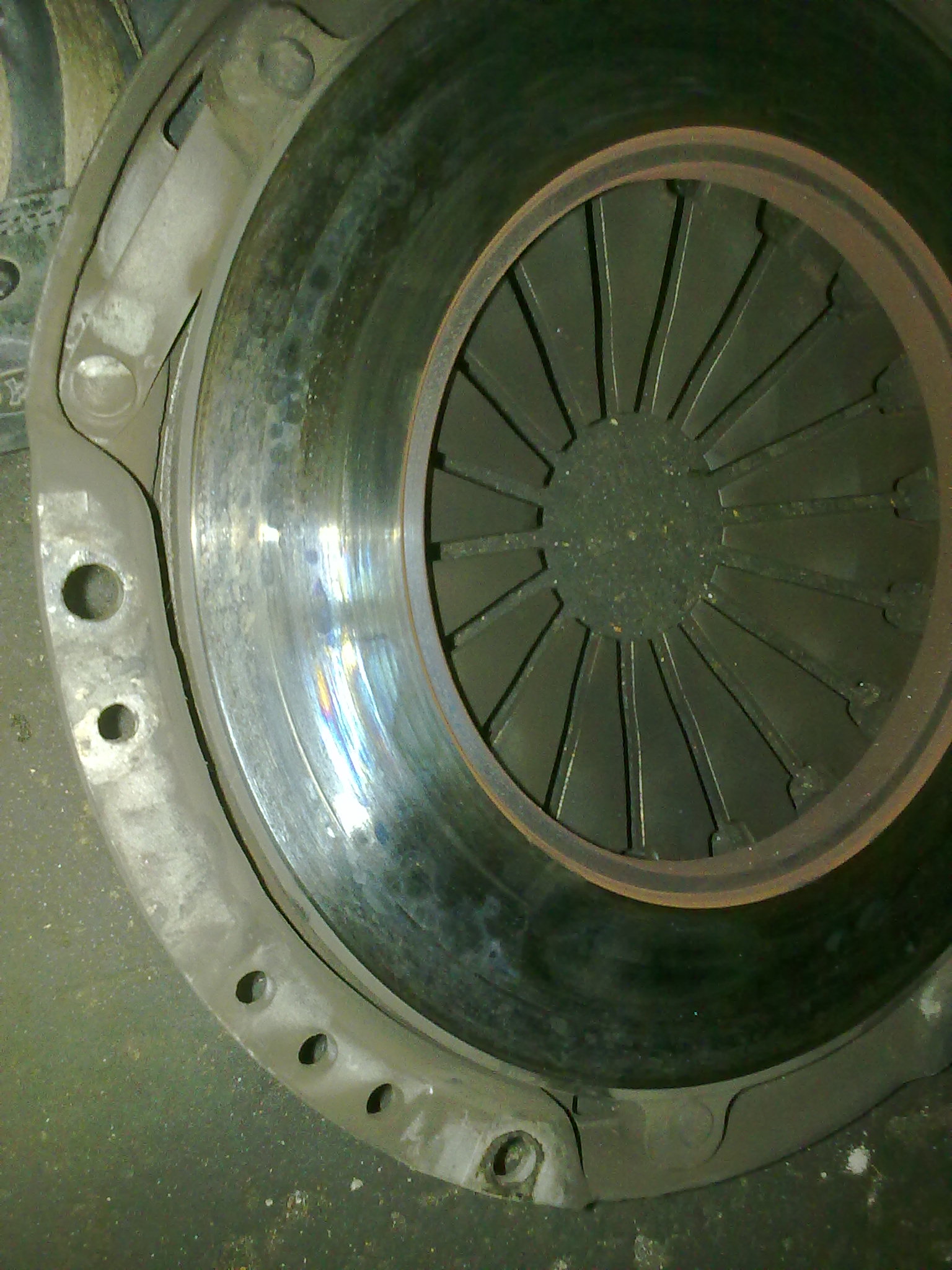

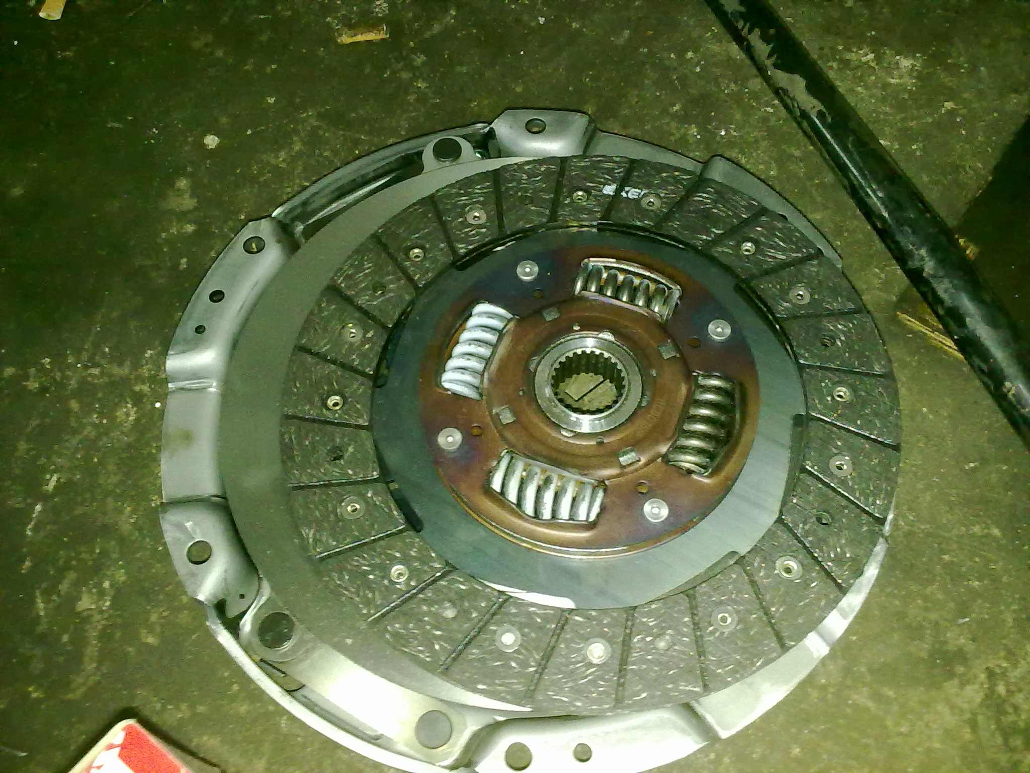

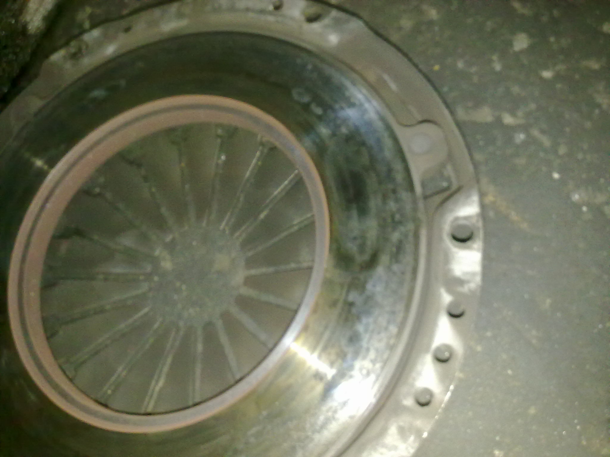

Як, мабуть, багатьом відомо, на покатухах, ще літом, сцепа в мене буксувала на 1, 2, 3, 4 передачах, іноді просто на підйомі з 4 чоловіками в салоні пробуксовувала. + до всього пообривало подушки мотору, і він болтався при переключеннях, і то страшно комарило %)

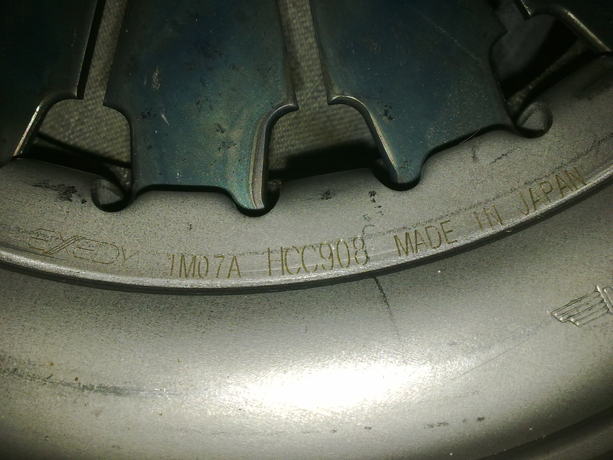

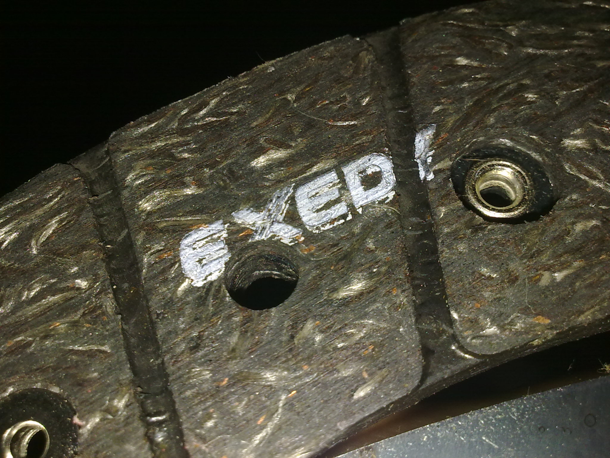

На заміну взяв EXEDY, яке на порядок краще за валео, сакс і всяке таке... ну і відповідно дорожче :boxed

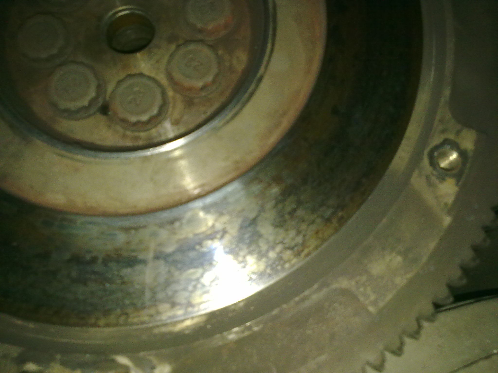

коли зняли коробку, було замітно що корзина і маховик трошки пригоріли :D саме фередо було ще доволі живим.

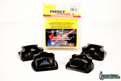

вобщем зібрали то всьо докупи, і при плавних рушаннях мотором ковбасило не по дитячому, аж вихлопна ззаду об стаб товкла :boxed ну то ясно що то через обірвані подушки, але всеодно було то всьо підозріло, вібрація була дуже сильна. приговорили маховик, вірогідно від перегріву його покрутило. Чекав я заміни того маховика довго, бо заодно хотів поставити поліуретанові вставки в подушки, які я чекав більше місяця :boxed
так як такий комплект виходить дешевше ніж одна нова оригінальна резинова подушка :shock та й ефект він нього при переключенях є, в порівнянні з стоком.
Отож знову зняли коробку, зняли маховик і повезли провіряти його, кривизна 0,15 мм - по книжці якраз гаплик йому. Б/у який мали виявився ще кривішим, рішили проточити свій. То окрема довга історія з поїздками на Зелену, але з горем пополам проточили (напрявляйки в маховику були керамічні :boxed в чому сенс хз :facepalm ). Встановивши ті подушки, зібравши все до купи, майже вдалось виїхати, якби не забули полуосі в коробку втикнути :facepalm хрін з ним, день возні, заміна пильника і вуаля, я знов на колесах :D

AnGeL писав: поставити поліуретанові вставки в подушки
де замовляв?

BOXER, з ебею, та сам фірма що і вся ходова, Energy syspension ;)

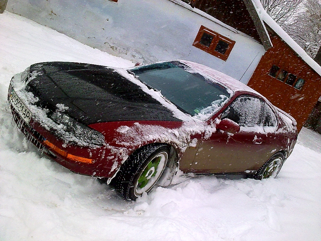

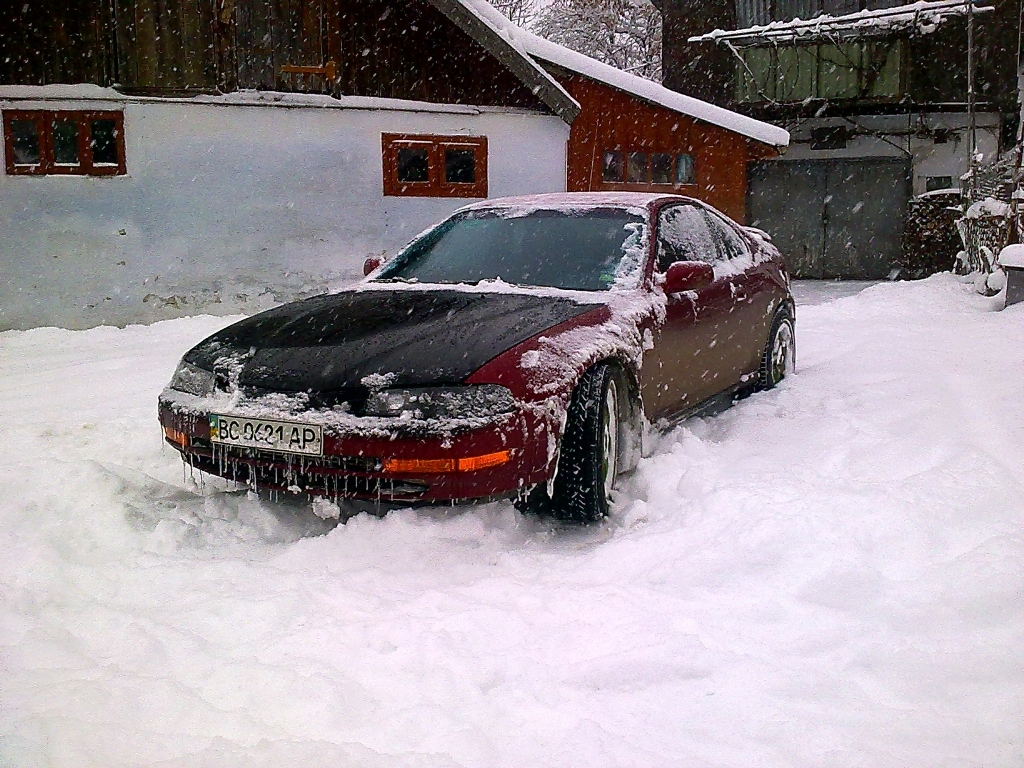

Повідомлення AnGeL » Сер, 19 грудня 2012, 04:06
трохи зима :ninja
