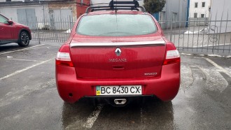

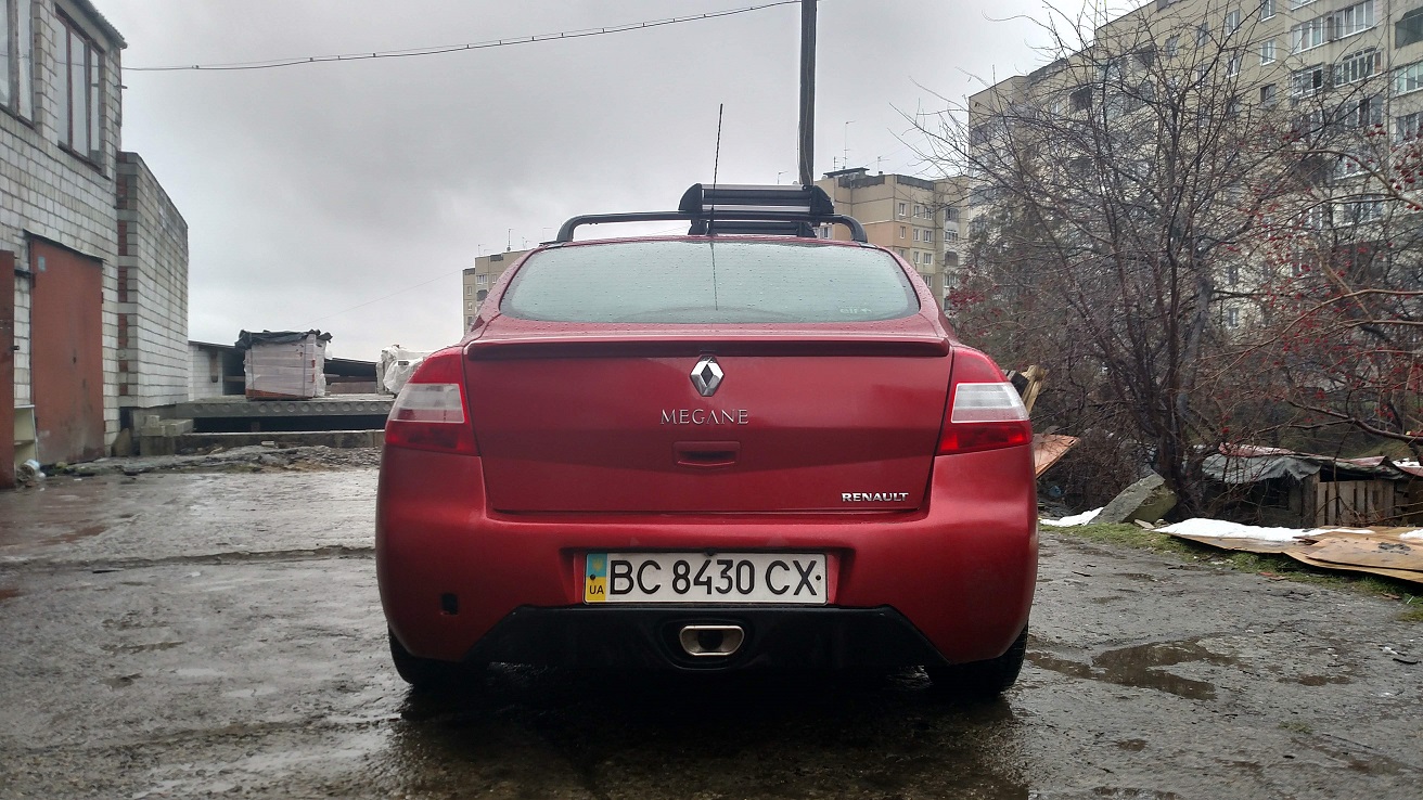

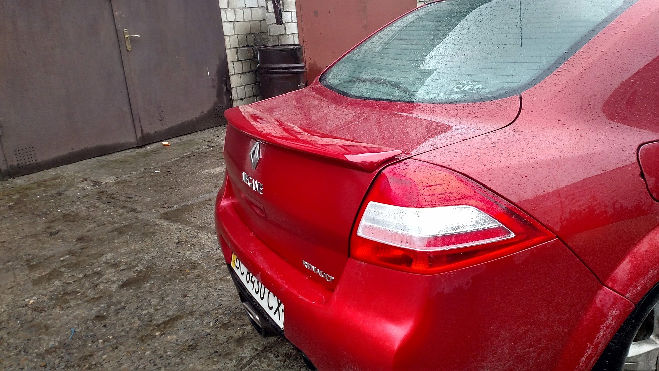

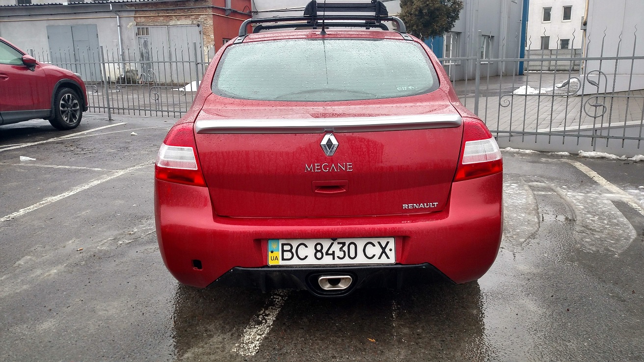

Недавно один одноклубник вирішив продавати Меган, і запропонував мені спойлер.
Сам спойлер це репліка оригіналу. По вигляду зроблений дуже якісно, але на відміну від оригіналу він просто приклеюється, бо оригінал крім клею кріпиться ще на болти, для яких треба сверлити отвори.
Спойлер був вже фарбований в його колір офіціаліми, що спростило задачу при перефарбовуванні в мій колір))) хоча трохи виводити таки прийшлось.
Наразі він ще не встановлений, так як погода не сприяє, чекаємо тепла)))
ну і фотки до покраски і після

Виглядає машинка класно, правда спойлер-губа на зад якось слабо виглядає, там би "табуретку" класичну :)
Re: Renault Megane RStyle
Повідомлення Jarevych » Сер, 20 лютого 2019, 07:39
g0nzales, а шо ти там в моторі зробиш, максимум чіп. Хоча є один варіант ще позбутись дроселя, але поки не розумію що це дасть.
Спойлер якраз саме то, не пасують тій машині лавки.
