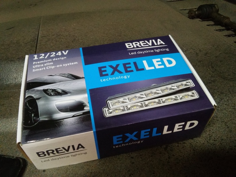

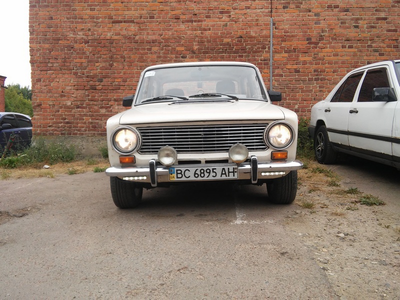

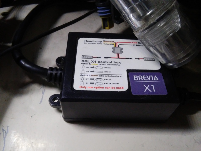

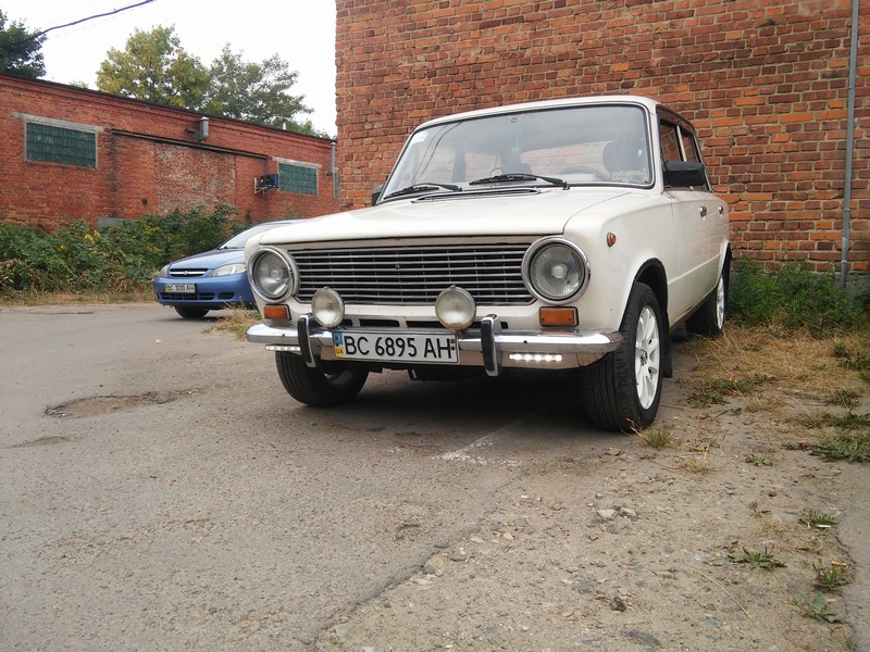

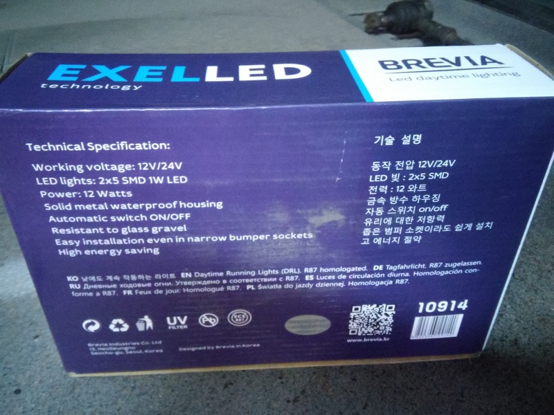

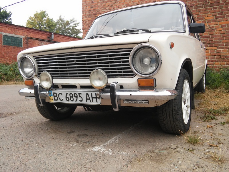

Місяця два назад викупив в Макса ДХО так як йому вони не підійшли, установка не забарилася, поперше почав ламати голову як так зробити щоб не по рагульськи виглядало і було практично при митті авто і красиво виглядало,Прийшлось переробляти повністю кріплення після того як визначився з місцем встановлення.Надіюсь рішення правильне і вони стали як рідні.

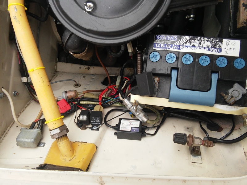

Паша , а що то за фільтр-піцик на трубочці в карб такий ? На фотці під релюшками і розпоркою його видно ... :roll

Liuskywalker, то щоб пульсації згладити на ДАД. Але з власного досвіду скажу, що одного такого піцика замало було, правда потім логіку змінили трохи і пульсації корегувала сама система мпсз.

Liuskywalker, основна роль того піцика- збирати і утримувати сконденсовані пари бензину від пошкодження вбудованого мотороллівського датчика ДАДу в блоці МПСЗ.Міняю періодично або компрессором видуваю.

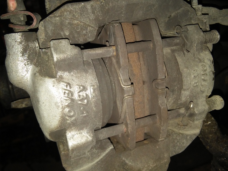

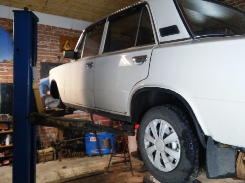

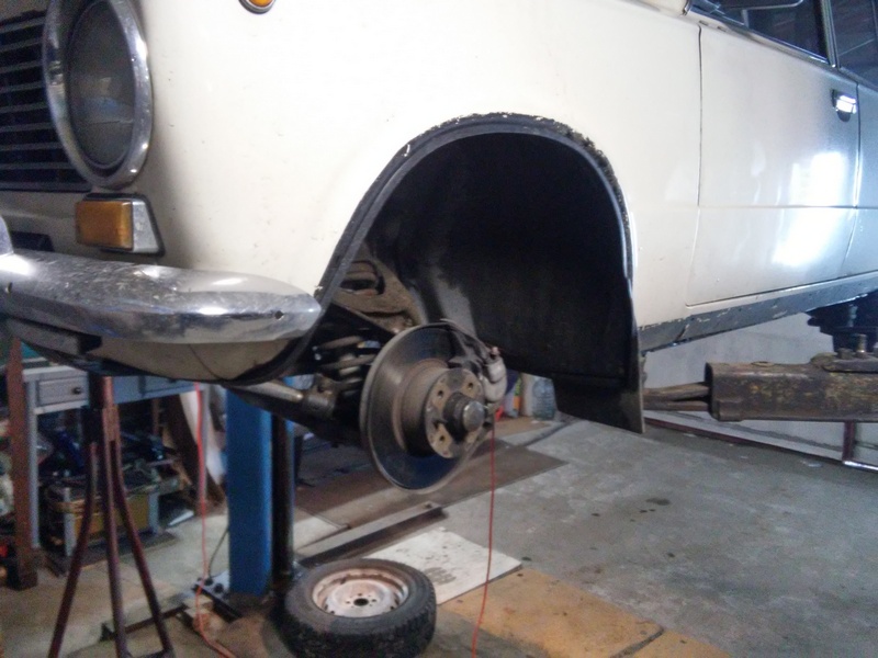

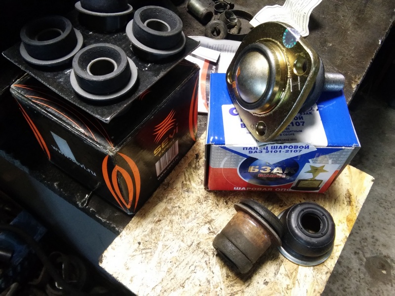

Зібрався- і поміняв сайленти, а після огляду ходовки виліз старий друг-нижня ліва шарова, свого часу пробувала стогнати як старий дід, шприцував періодично але скрип передворився в люфт( хотя я його нечув, странно) теж під заміну.Також через дуже якісні запчастини прийшлось замінити зовнішні пильники на наконечниках( уроди, невже неможна зробити щось раз якісне?!)зад ідеал бо там все нове і на поліуритані- 0 притензій. Колодки то фігня, на 10 шт хватить. А так все живенько як недивно.

Денні вогні хороші,теж такі стоять ;)

Йосип, вогні дійсно класні, світять ррактично як галогени, відкупив в Макса по собівартості.

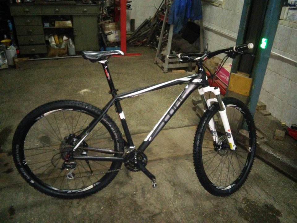

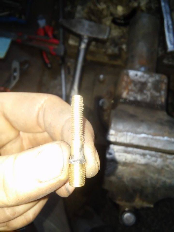

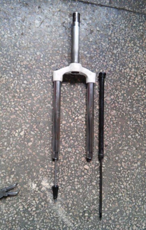

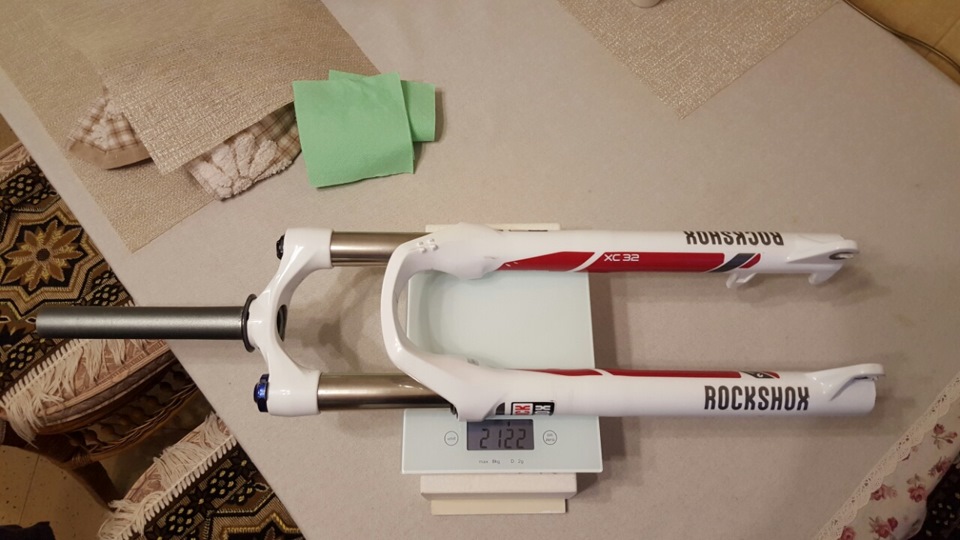

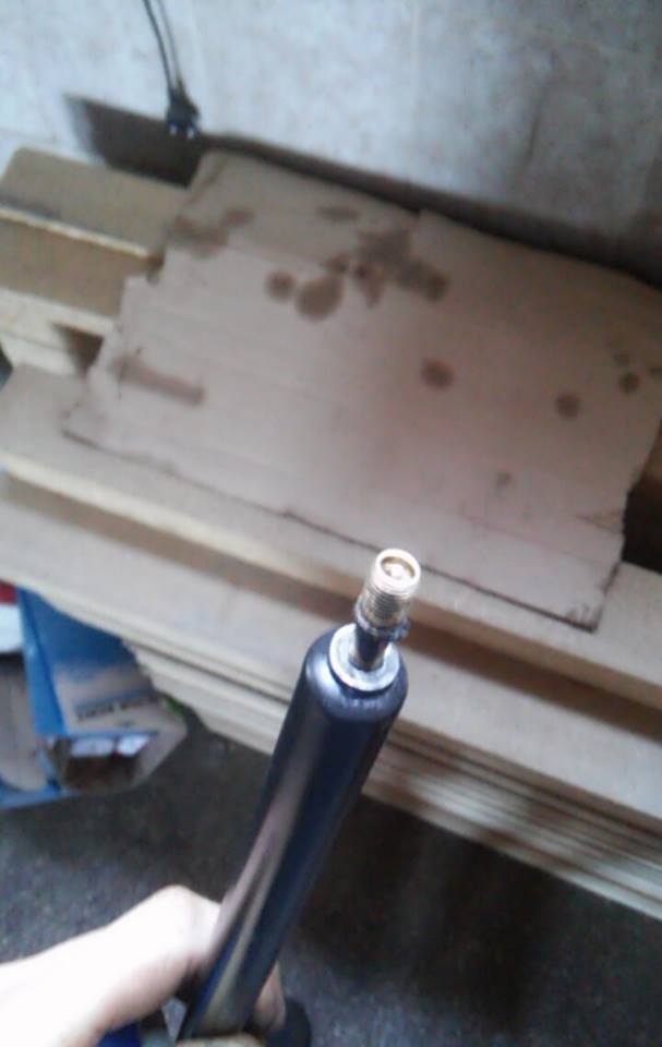

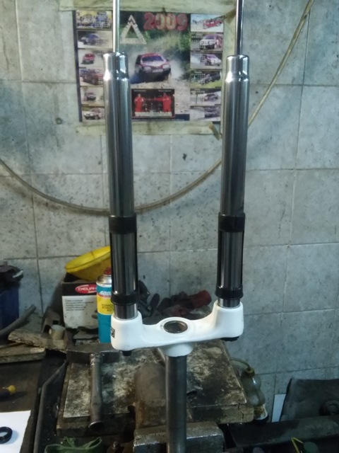

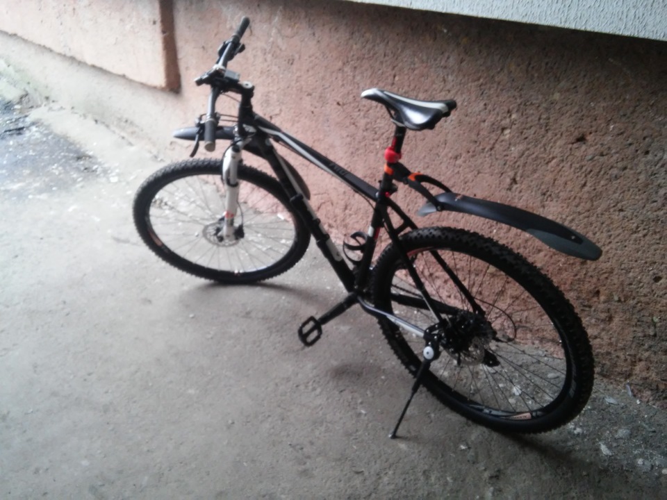

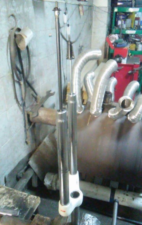

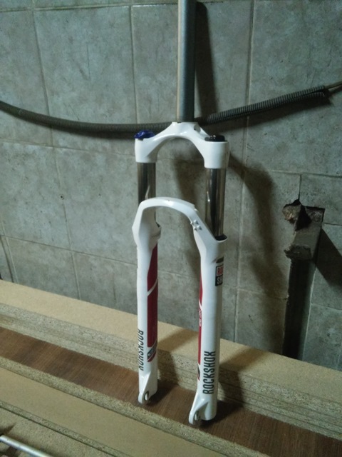

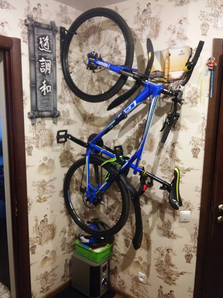

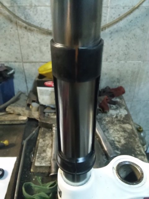

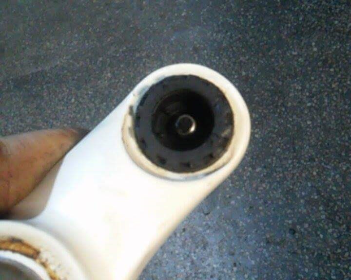

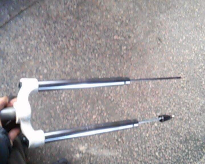

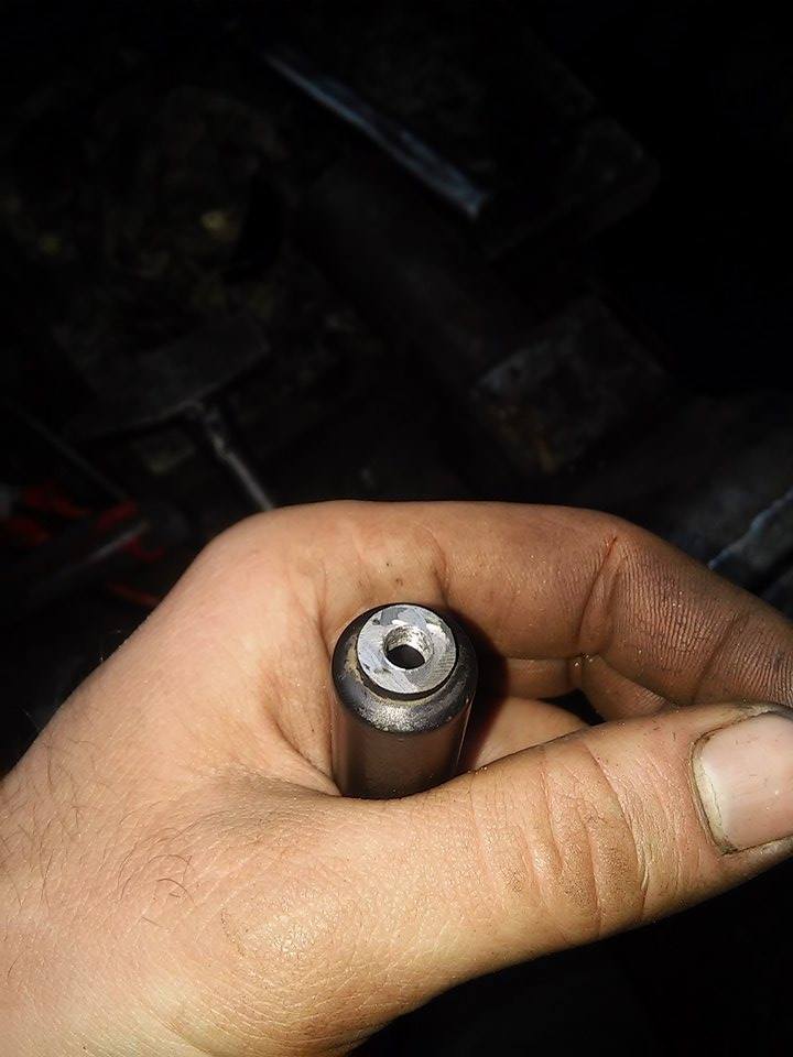

Ну і як без нового фанатичного хобі- це ВєЛіК :sing Кароч довго шукав і прикупив до свого найнера вилочку з грубими ніжками та ще й на повітрі rock shox ХС32 Solo Air., з Angel передивились її, перемазали і потім я поставив її на вєл, всьо протестив(70км) радості немає меж :flex порівняно з простим сантуром це небо і земля. Ну але я не шукаю легких шляхів і вирішив зайнятись тюнінгом сантура( всеодно лежить без діла), попались під руку 4 амортизатора, 2 з мініка і 2 з тавріди, таврідовські як недивно в сам раз і мягчі і коротші, кароч такі як треба для 29" ноги. Обрізав шток перед тим вимірявши хід і навантаження і приварив шестигранник з різьбою, розібрав вилку і тюнінгнув скотчем башинги щоб люфту небуло, доробив верхню гайку упора для тюнінг аморта і все зібрав, і замінив пружину на мягчу в ліву ногу.Що сказати- появився момент гідро стримування на відскоку, єдине небуде регулювання( це поки вирішується) і блокування( хотя і це можна теоретично зробити) вилка файно працює.Щеб тестера на найнері знайти бо свій нема часу знову розбирати.Ну і з слідуючим амортом теж тест провів- просвердлив ззаду отвір і нарізав різьбу на 6, взяв колісний ніпель і зрізав всю гуму і на латуні нарізав теж різьбу, закрутив на локтайт, тепер ми отримуємо аморт з змінною повітряною камерою( жорсткість) це ще в процесі бо неробочі аморти мають виробітку і нетримають тиск( стравлюють через манжет) і щось дуже страшно в робочому аморті свердлити отвір( він під тиском), потім щось придумаю.
