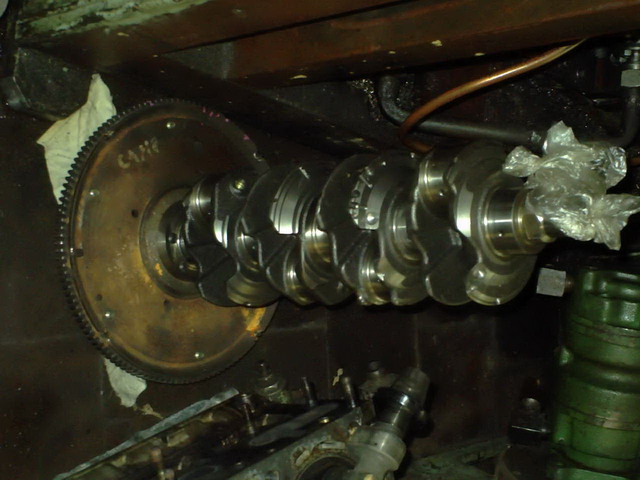

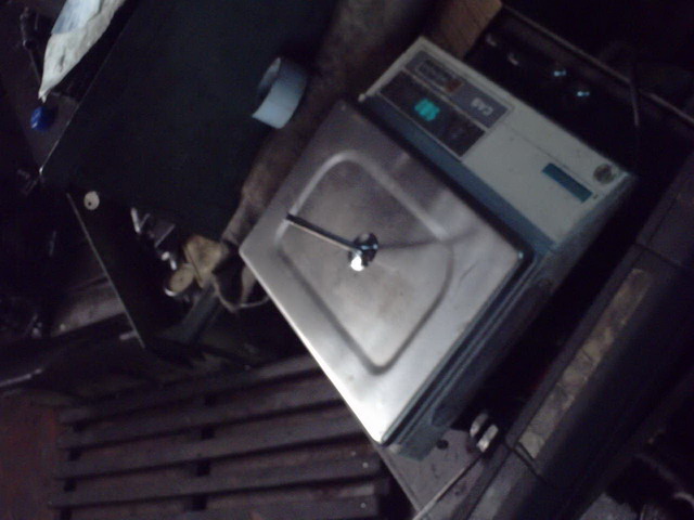

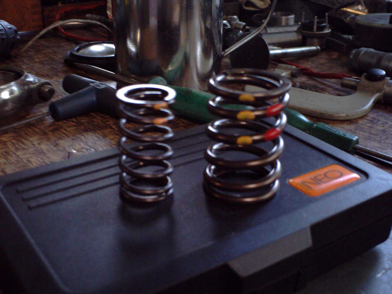

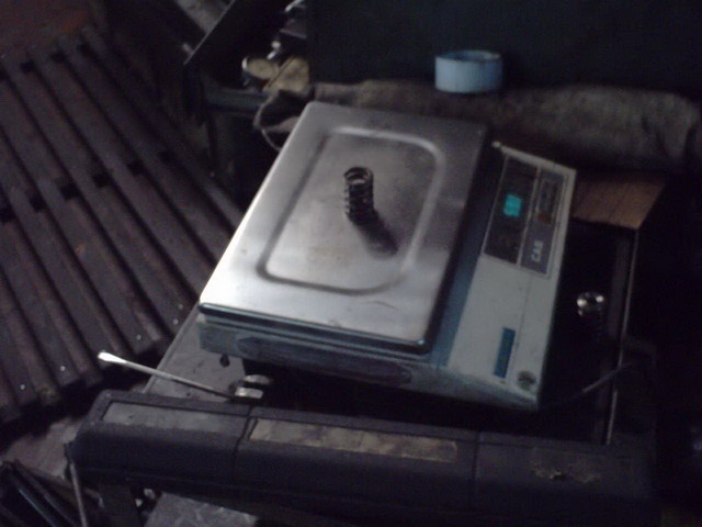

вибачайте за затримку знімків пружин, вала, тарілок і всього решта.
TIGER-NIGER
Повідомлень:3951
Re: ВАЗ 2108, 1.4, 1992 р.в.

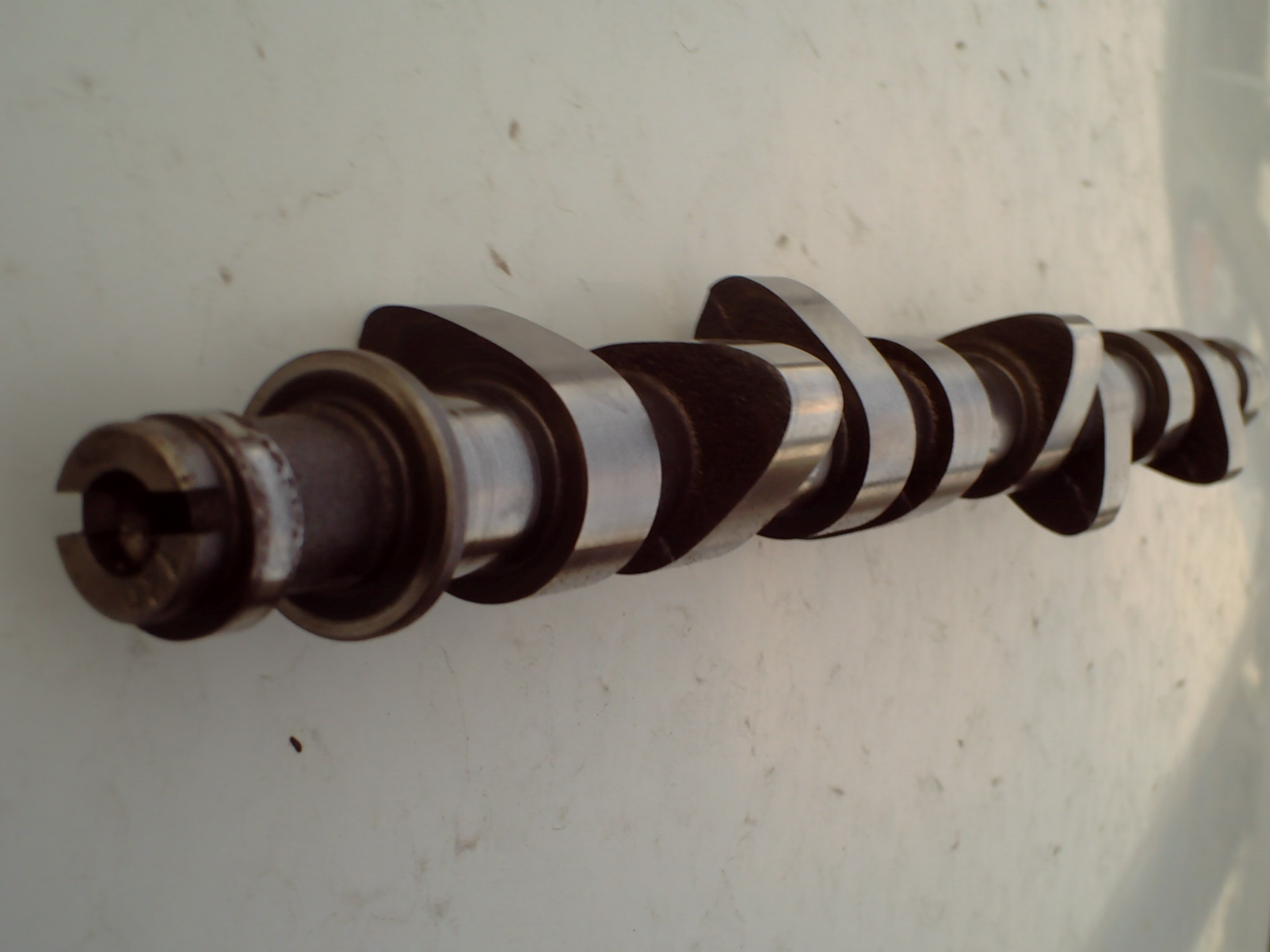

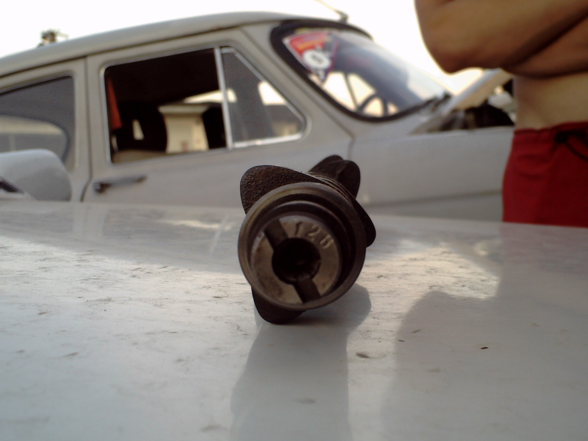

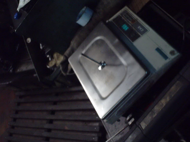

Повідомлення TIGER-NIGER » П'ят, 13 червня 2008, 12:03
ще пару, бо за раз викинути всы не можу

Судя по фото мотор собираеться как у Энцо Феррари ,по всем законам аэродинамики :thumbup

все як книжка пише. а в книжці пише дофіга. от ми і мучимся. :)
