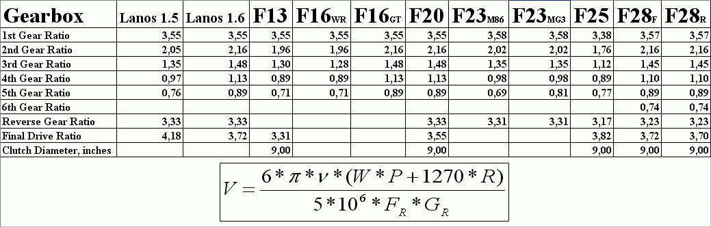

1-ша у всіх однакова.Вот картинка в мене числа такі як в Ф16ГТ

Повідомлення DNK » Сер, 12 серпня 2009, 13:32
по тій табличці що ти дав,виходить шо в 1.6 ланоса така сама коробка яку ти купив тобто ф16гт????вчому різниця тоді?? шось з мотором на мучене крім валіка?

DNK писав:вчому різниця тоді??
різниця в тому що в нього ланос 1.5 і там була інша коробка.
