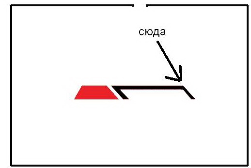

По питаню 2. ятут дешо найшов [ Если при завёртывании винта "качества" до упора двигатель не глохнет и наблюдается явный перерасход бензина, то скорее всего в диафрагме экономайзера имеется дырка.]
Це так? чи причина може бути ще вчомусь
В мене при регуліровці стрілка економайзера чогось не стає на рівно на правій позначці, чим більше я даю оборотів тим більше вона вирівнюється, Може це бути через те ,що я даю малу смесь ?вінт викручую десь 2.5-3.5 оборота.

Electronic писав:В мене при регуліровці стрілка економайзера чогось не стає на рівно на правій позначці, чим більше я даю оборотів тим більше вона вирівнюється, Може це бути через те ,що я даю малу смесь ?вінт викручую десь 2.5-3.5 оборота.
На ХХ стрелка должна быть справа на краю желтой зоны. Если стрелка лезет в зеленую зону на ХХ, то это может быть подсос воздуха, неправильная регулировка ХХ, не полное закрытие заслонок, неправильная установка зажигания и др.
тіпа так:
