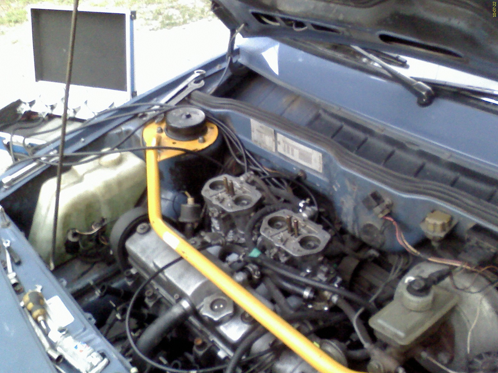

Уже как бы на двух

Возьми нормальный фотык и сделай людские снимки.
Салон чели пофоткай..

Мне кажется, что это фотошоп или фото моторного отсека не этой машины.

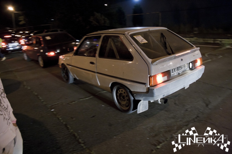

Дорожка А 56 15.489 159.29 0.830 WIN by 0.429 prelude 2.2
Дорожка Б 55 16.071 156.52 0.677 by 0.429
Дорожка А 56 16.201 155.61 0.717 by 0.129 prelude 2.2
Дорожка Б 55 16.068 154.72 0.721 WIN by 0.129
Дорожка А 165 16.548 144.77 0.748 by 0.433 Legacy 2.0
Дорожка Б 55 16.339 152.54 0.524 WIN by 0.433
Дорожка А 125 16.819 136.36 0.882 by 0.874 Chaosracing (не попал во 2-ую :happy )
Дорожка Б 116 16.165 148.76 0.662 WIN by 0.874
Дорожка А 173 17.682 0.861 by 1.790 LancerX A
Дорожка Б 116 16.033 0.720 WIN by 1.790
Дорожка А 116 16.246 0.351 WIN by 0.483
Дорожка Б 169 16.570 0.510 by 0.483 Lanos 2.0

На днях был куплен вал ОКБ м20. (подъём впуск 12.7 выпуск 12.3, фаза впуск 314 выпуск 302, перекрытие 4мм.)
Идёт работа по замене направляющих (бронза) и просадки седел.

Установлен вал - М20 на жестких толкателях, облегчили клапана, увеличили камеру сгорания (ещё) и степень сжатия с 10.3 на 10.6
Планирую проехать низкие 15сек.

На открытие чайки показал лучшее время 15,113сек. 160,71км. 0,504зад.
№68 - http://www.drag.ua/novosti/rezultaty-08-05-2011.html

18-ый, 4.3
Главному конкуренту (№ 9) - на дросселях с 7-ым рядом на 4.1 паре и объемистым мотором (скорее всего 1.7 и не известным распредвалом), крутившим мотор в 8500 об.м., проиграл два первых заезда. И в итоге показал время лучше его - 15,121сек. 160,23км. 0,327зад.
