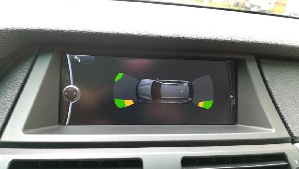

Так не працював у мене з моменту покупки парктронік, комп’ютер показав правий передній датчик, ну я його зняв, тестером провірив шо напруга на нього подається і пішов шукати новий датчик, це і була моя помилка ціна якої – півтисячі гривень і змарнований час :facepalm , купив я новий датчик за 500грн –підключив, а парктронік далі б’є помилку по цьому ж датчику :sad , беру знімаю з іншого боку датчик, включаю туди датчики –всі робочі, і мій і той що я купив, от чому я лінивий олень не зробив цього спочатку? :( ..далі бадаємо проводку, живлення таки приходить а от сигнальний провід з іншим кінцем на загальній фішці не звониться, я навіть не став розмотувати ту всю косу і шукати де там і шо, банально до коси докинув свій провід, припаяв до кінців обох фішок –ура..запрацював, тепер маю в запасі новий провірений датчик парктроніка –кому треба звертайтесь :-)

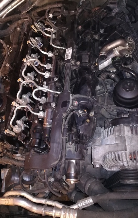

189200км, приступаємо до фінальної частини запланованого мною ТО :-) , значить надивившись страшних роликів в ютубі про даний мотор, де народ знімає впускні колектора а там просто слої масляно-сажевого нагару такі шо прохідні отвори зменшуються двічі а заслонки коксуються намертво :shock , я вирішив також зняти впускний колектор в почистити, для цього прикупив прокладочки впускного колектора, пару банок карбклінера і вперед..мотор без навісної лабуди вже похожий на мотор :happy ..

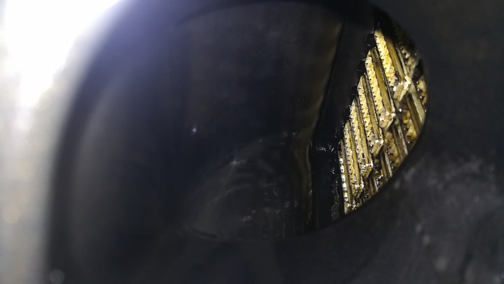

Викрутивши з впускного колектора МАП сенсор а також знявши трубопроводи ЕГР і впускного тракту і глянувши на дросель, я почав сумніватися в доцільності даної затії :oops , труби ЕГР практично чисті (наліт стирається пальцем до чистого металу), дросель можна сказати практично в ідеалі, (легенький наліт з внутрішнього боку заслонки), МАП тоже підозріло чистий, далі беру відео ендоскоп, засуваємо його прямо в впускний колектор і..бачу нормальний робочий колектор з мінімальними забрудненнями, починаю терзатися самнєніями :sing , головою розумію шо подальший зьом колектора і чистка його в “ідеал” ніяких результатів не дасть, а руки вже тримають ключі :D .. врезультаті таки починаю відкручувати з самого важкодоступного місця і опа..мені не хватає довжини ключа, нє я канєно міг би за 5хв. наварити подовжувач, але розумію то як знак, шо нєфік туда лізти ібо “лучшеє враг хорошого” тому кидаємся того ровера і скидуєм інтеркулєр :-)

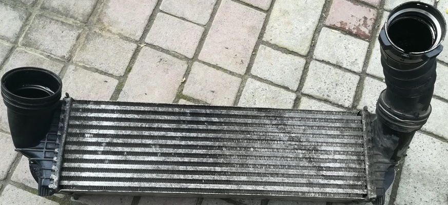

В серидинні інтеркуллєра тоже нічого крамольного, масляний жовтий наліт і пару капель масла, продувається легко :thumbup

Но ясно діло ми заливаємо всередину літр керосину і відмиваємо то все до блиску, далі замочує макі огірок інтеркуллєр в ванні даби грязюку розмочити (добре шо жінки дома не було :D ), вимиваєм продуваєм, чистимо всі з’єднувальні труби і ставимо то все назад, тепер можна спати спокійно, весь впуск від фільтру до дроселя просто-чистєйший :yahoo , далі промиваємо/продуваємо всі радіатори ну також промиваємо і міняємо антифриз в двигуні
