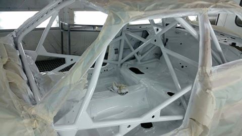

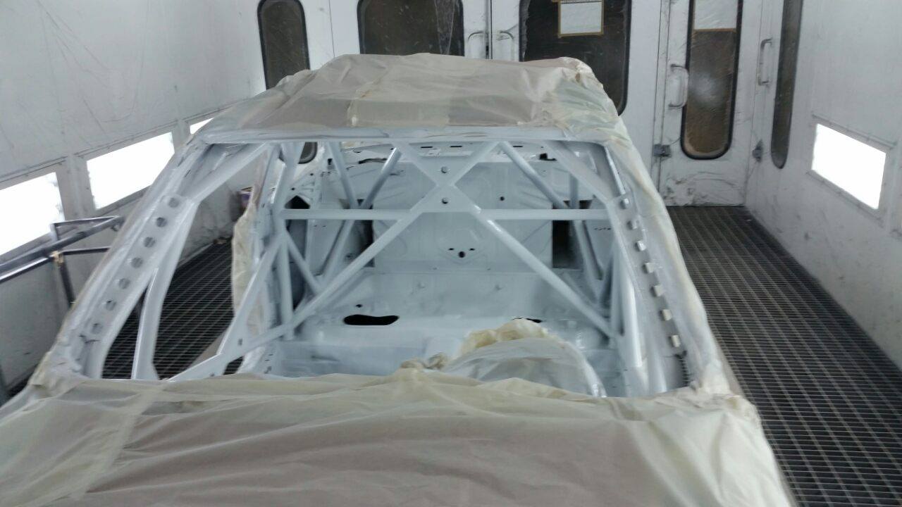

Пофарбували в Олеся Kra_100 viewtopic.php?f=39&t=41073 . Каркас з внетрянкою + арки.

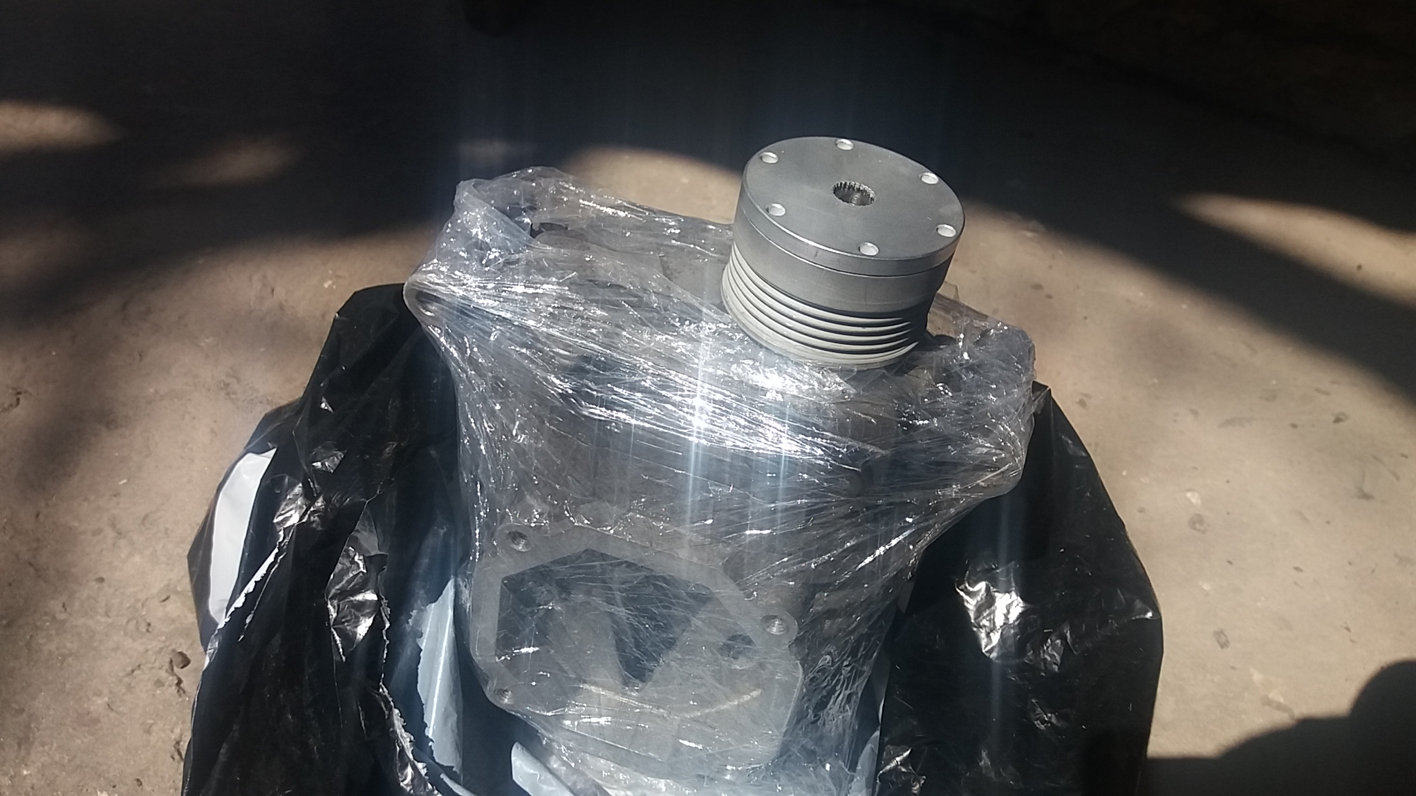

Запиляли мені на одному заводі шків. Розробляв конструктор, всьо чотке на підшипниках ітд. дякую sashanova за допомгу. Є такі люди без яких мій проект був би не можливий.
вдалося той вал відцентрувати?
та прошу :happy
P.S. не забудь ти обіцяв мене покатати :roll шлем у мене є :D

sashanova,
sashanova писав: вдалося той вал відцентрувати?
ше не зібрав
sashanova писав: P.S. не забудь ти обіцяв мене покатати :roll шлем у мене є :D
енто обязатєльно

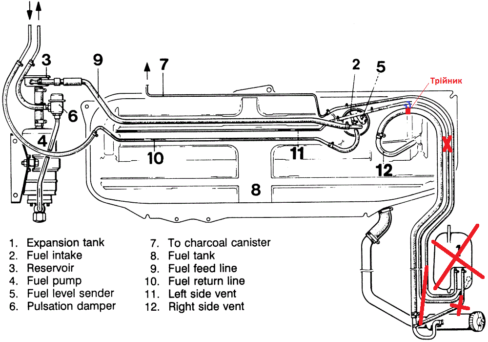

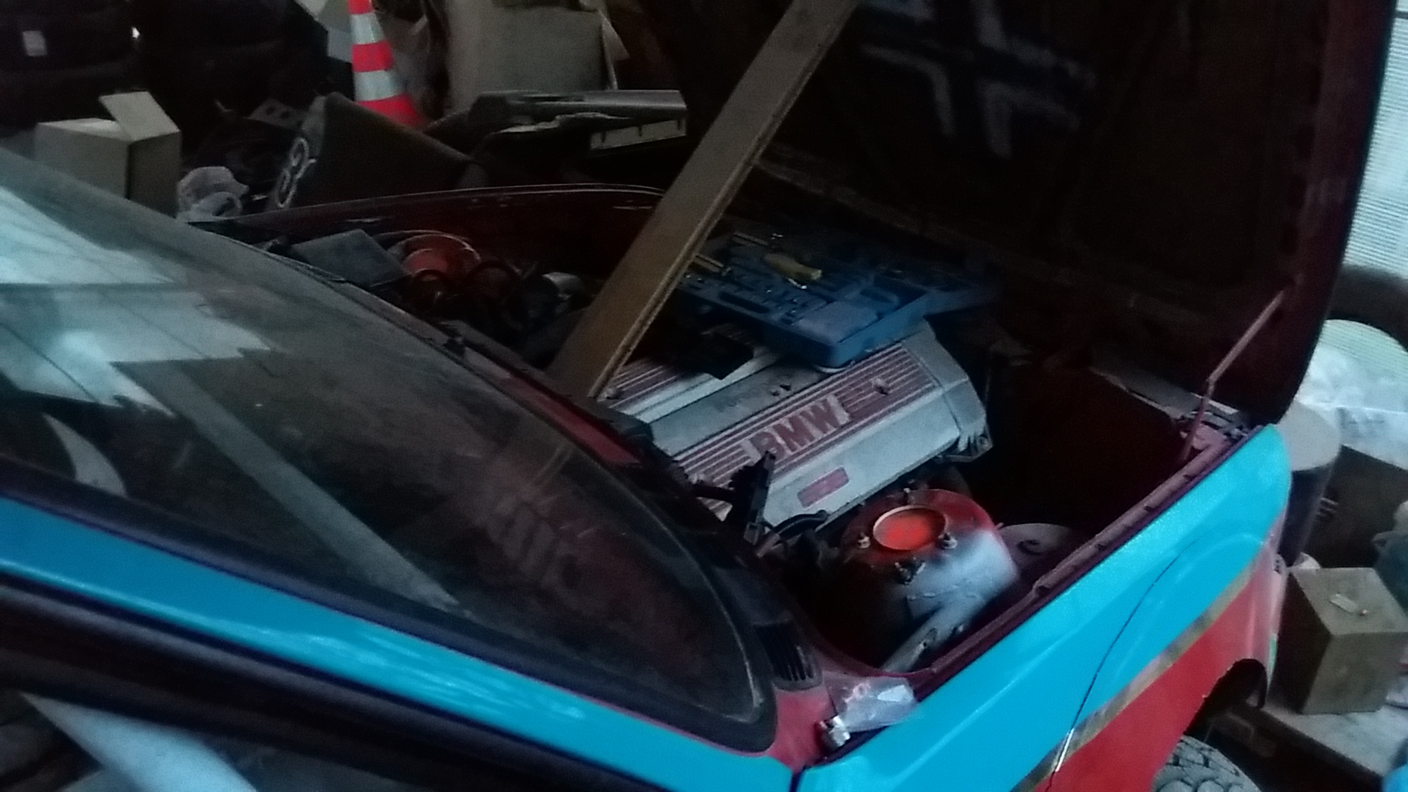

Потрібно спростити систему вентиляції на корчі, викинути бачок. Планую такий варіант - трубку вентиляції лівої і правої частини зєднати через трійник. Трубку скидання випарів (під днище №7) зєднати з горловиною. На фото все позначив. Питання в тому щоб мені не зімнуло\роздуло бак, цікавить ваша думка
