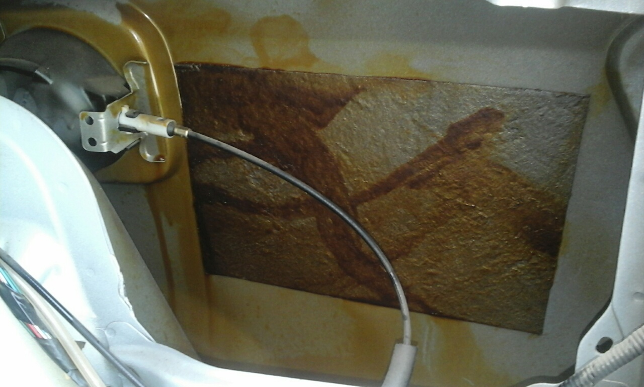

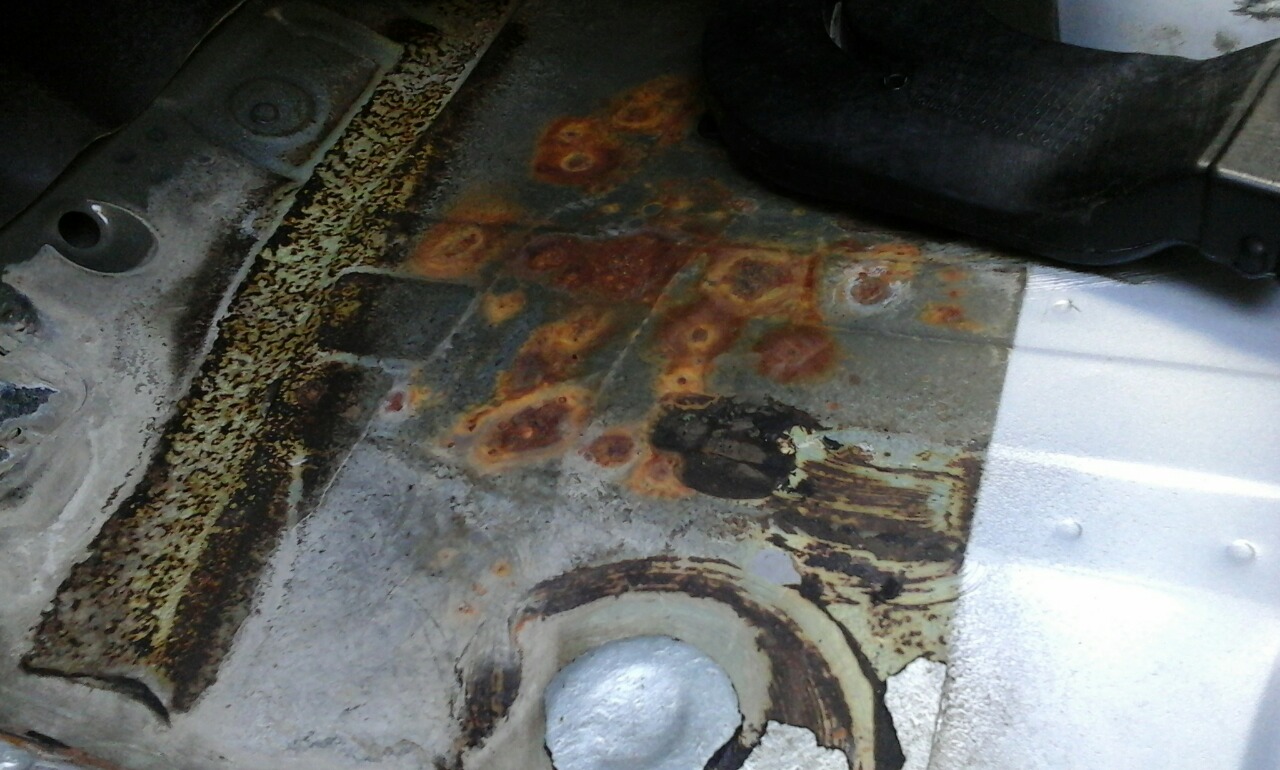

Підніму трохи бортовик свій а то ше пропаде :D і так, прошло майже два місяця з моїх останіх записів, за цей час бобік безпроблемно покатав мене по двох морях (чорному і азовському) з сумарним морським пробігом в 2750км, середня витрата газу склала 9,5л газу по трасі, по місту до 12 бере того ж газу, ну і загальний пробіг збільшився на 7тис. Перед поїздкою на море затонувався по кругу, і обесшумив двері, заодно зробив їм ревізію на предмет корозії, все гут :thumbup щедро залито мовілем. Зараз зайнявся обесшумкою салону, розшив салон, глянув красота, муха не сідала :thumbup але придивившись уважніше побачив шо заводська вібра на перді якось хєровато приклеїна, вирішив віддерти і правильно зробив, бо під віодієм туда попадала вода і кинулася корозія :cry , на фото виглядає пєчально, але в реальності 90% рижого пятна виявилося просто водяним ржавим нальотом який просто стерся тряпкою :yahoo остальне все зачистилося погрунтувалося і заклеїлося вібропластом. На даний момент ше залишилося роззшити і обесшумити задню дверку і буде красота по салону :-) ..Шо ламалося за той час..так би хотів похвалитися шо нічого але на жаль тиждень назад пілся тижневого простою мій бобік не захотів заводитися :cry завівся заледве маслаючи педалю газу, і така ситуація повторювалася вже третій раз, сьогодні вранці тоже заледве його завів, 8-) саме загадочне в тій ситуації шо далі він їздить і заводиться чудово, а постоїть день два і вот така фігня..хєр заведеш зразу 8-) ..Поки курю профільні форуми, вроді проблема не нова і криється в складній системі подачі палива, бак розділений ніби на два окремих і насос з ежекторм якось там хітро качає з двох половинок а при певних умаовх (авто стоїть на уклоні і в баку небагато бензину) бенз якось стчкає набік і хєр заведеш особливо якшо дового стоїть..ну вроді як по моїм признакам сходиться, але треба дивитися..може і не то, ну поки шо якось так :-)
Отаке було під штатною віброю..
майже докатав..
в загальному всі внутрішні порожнини в отакому стані..

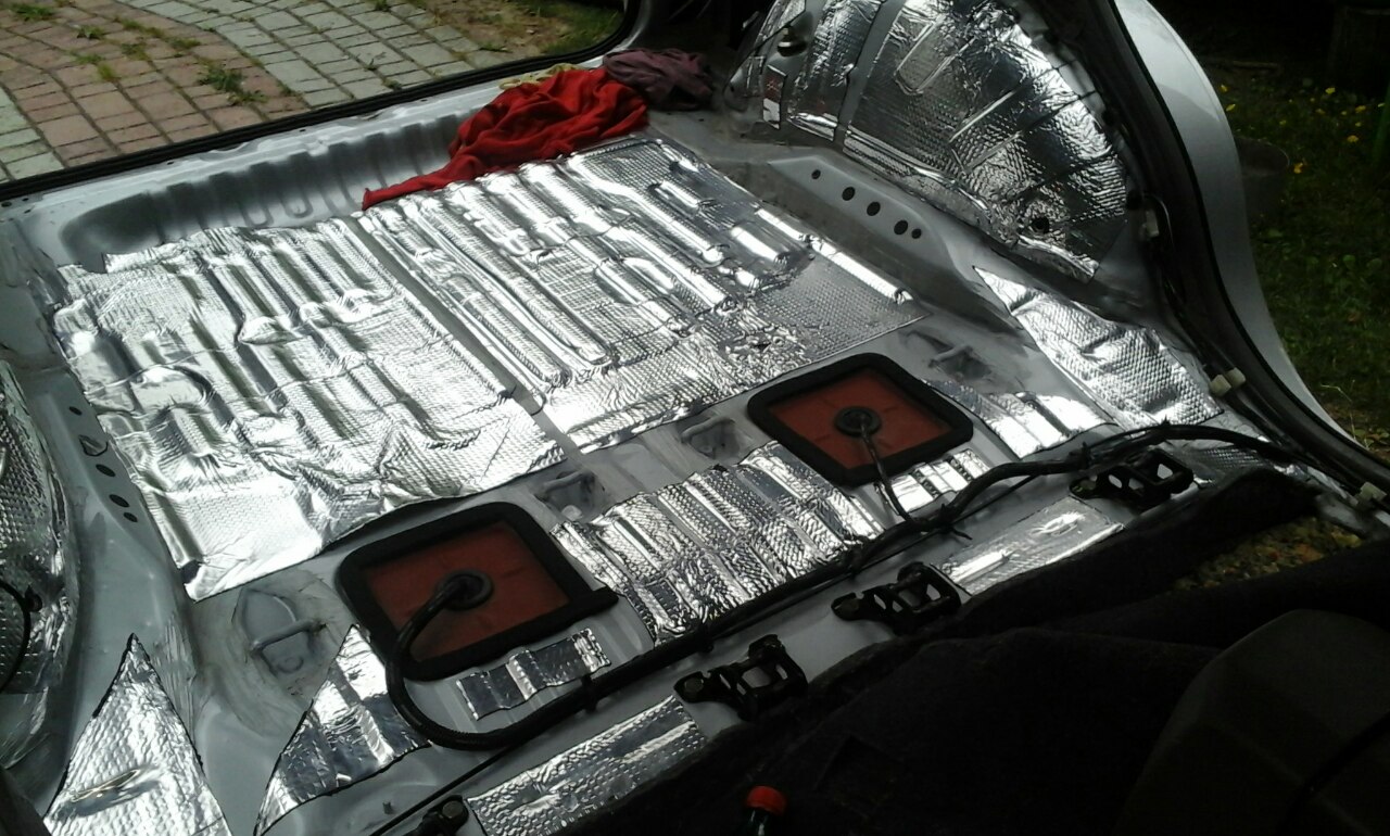

Я звичайно не Infernal One і так круто свій бобік не заряджаю :-) але потрохи доводжу до ума :-) , з бензиною розібрався, хєрово заводився бо дійсно мало бензину в баку було, правда поки я до того дійшов то зняв і почистив бензонасос, поміняв бензофільтр, зняв і почистив РХХ, перетестив половину датчиків на моторі :facepalm :D , заодно реалілізував таку фішку як автоматичне відключення бензонасосу при роботі на газу 8-) закінчив обесшумку салону, загалом пішло 8 листів 2мм вібропласту, 4кв.м.10мм ізолону, і 8кв.м. 7мм. технічного войлоку, обесшумив всьо крім потолку, зараз вот добрався до задніх дверей... :-)

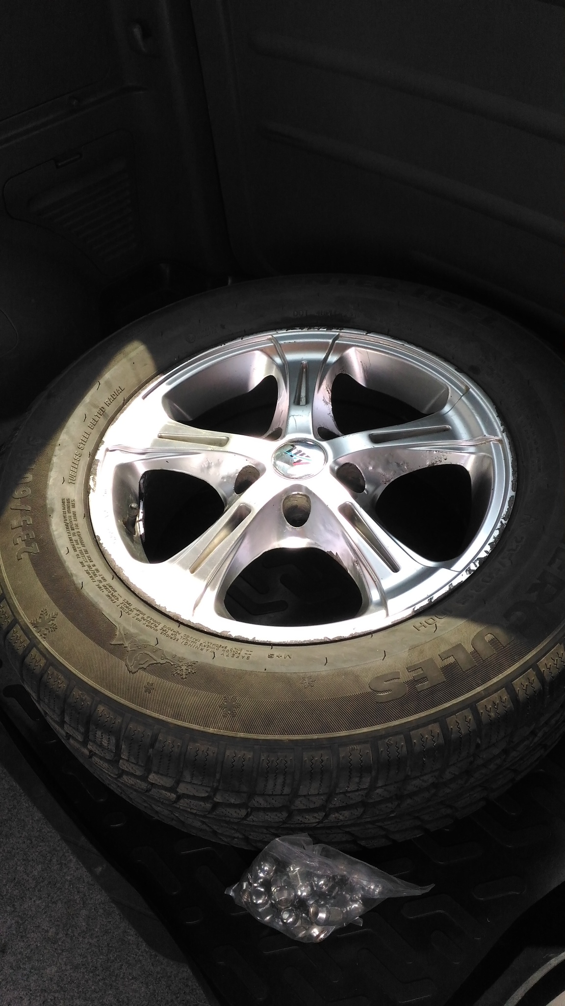

згідно приказки "готуй лижі влітку" :D був прикуплений у Ziro-cool комплект легкосплавів, в нього ж зразу накинув на них зимову гуму і відбалансував, сьогодні прикупив комплект нових колісних гайок(рідні не підходили :sad ) ну і всьо :-) ...сніг мене вже зненацька не застане :p :happy

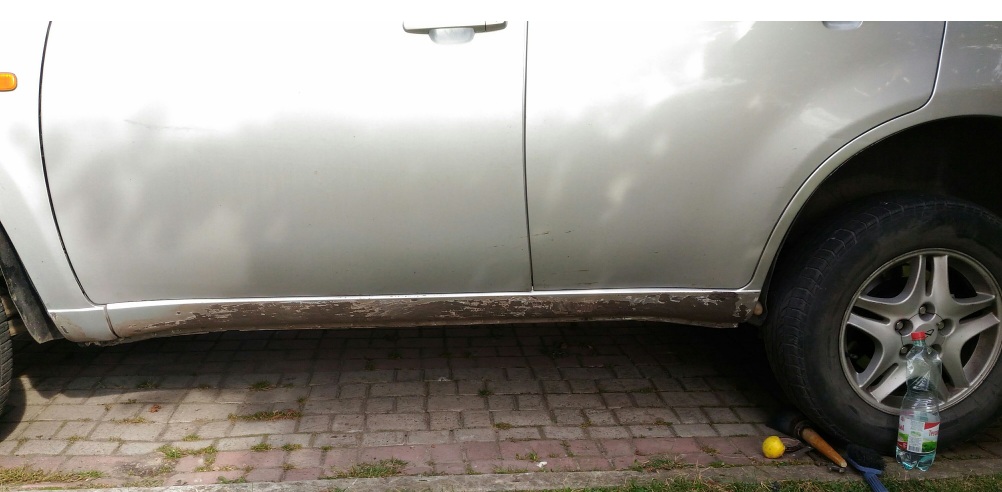

Так як субота видалась сончним днем то вирішив її присвятити обробці порогів в своєму бобіку, так як по низу вже в багатьох місцях пішли поверхневі рижики :sad і даби не справдилися прогнози експертів
Рижики на кузові, то єсть "практично ввдсутність порогів"
болгарка з жосткою металевою щіткою в руки і агонь :wow почистив десь з 20% одного порога я поняв шо тою щіткою я буду зчухвати ті пороги до другого пришестя :facepalm , тому щітку помніняі на шліфкамінь і знову агонь..рижики на щастя виявилися дійсно таки поверхневими і ніде не вїлися, тобто раковин на металі не було :yahoo , далі то все протравиви перетворювачем ржі, далі епоксидний грунт в два слоя, далі бараник в два слоя, далі фарба в два слоя, далі лак в один слой, ну і на виході получаєм отаке..хост звичайно скаже шо чорний поріг там то колхоз, але як не мене дивиться досить так непогано, ше позаливаю пороги зсередини і на тому повне спасіння порогів буде завершене :-)

Повідомлення Fobos » Пон, 03 жовтня 2016, 10:21
То на пів року :(

То на пів року
наперед спорити не буду, пройде півроку побачимо :sing , але колись робив таку операцію на фіаті правда на свіжо варених порогах, то за 5 років лише в області піскоструйки від колес полізла ржа 8-) ..так шо думаю і тут твій прогноз не справдиться :-)
Зачотно китайский метал гниє :D :D :D таке враження, що вони в автоваза технологію покраски перейняли
ну не знаю як він гниє, бо поки гнилого ніц там нема, а технологія покраски там дійсно яксь гнила, або скоріш за все не сама покраска а обробка металу перед покраскою, бо інакшого пояснення тим рижикам я не знаходжу 8-)
