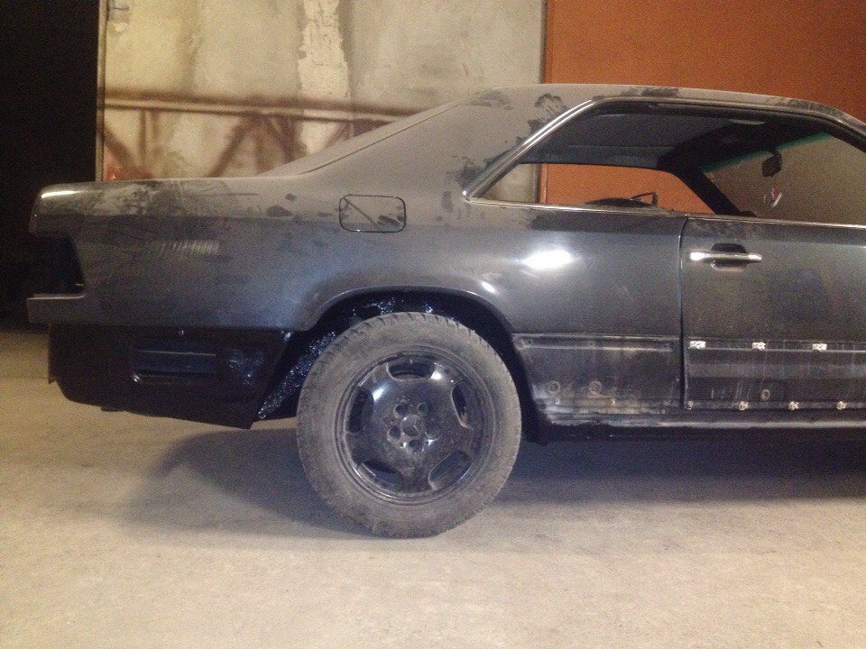

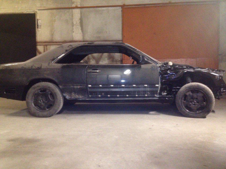

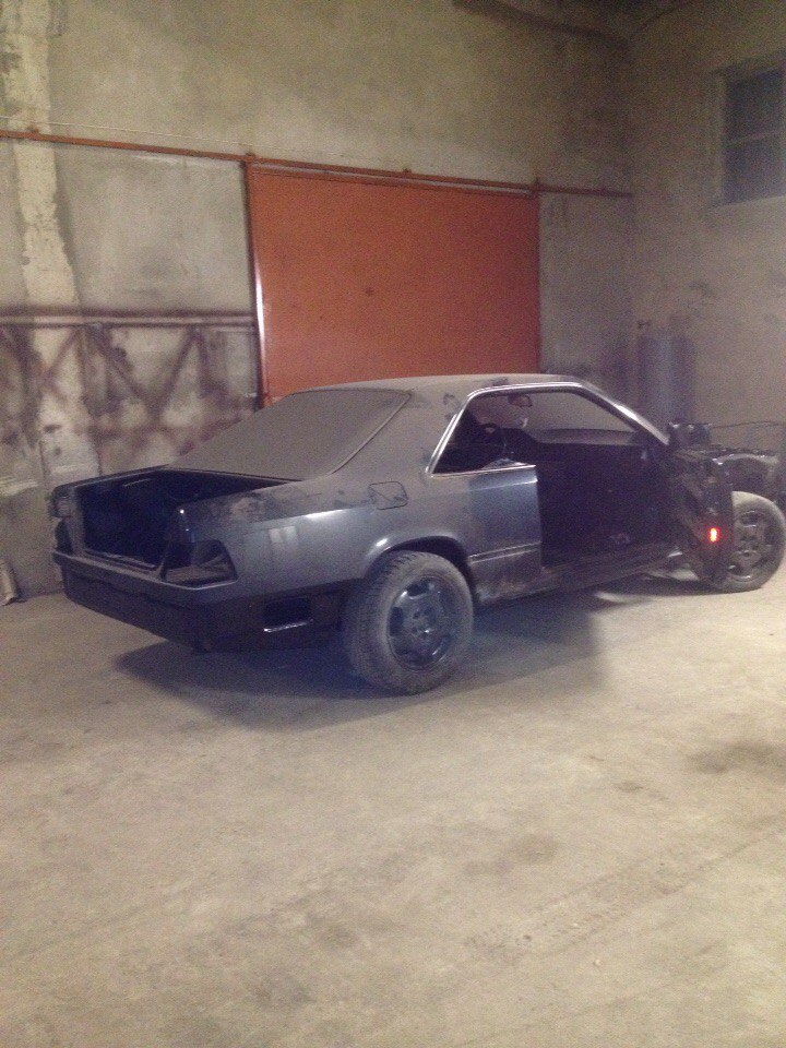

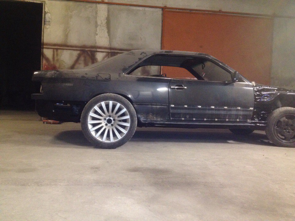

по ходовці все закінчено :happy , машина на колесах, забрав супорта з піскострую, пофарбував жаростійкою фарбою, попередньо замовив рем комплекти, замінив всі резинки, замовив колодки і рем комплекти колодок (ті штуки що тримають колодки щоб не тараскотіли), дійшли руки до тормозних шлангів, ззаді все відкрутив, а от з переду ніяк :sad, Як писав раніше під пружинами стояли проставки для збільшення кліренсу, на перших фото можна побачити, що зад троха піднятий. Зара авто виглядає зовсім по іншому, думаю робити ще нижще не варто. Пару фото

Я думаю коли збереться то ще опуститься і буде якраз норм.

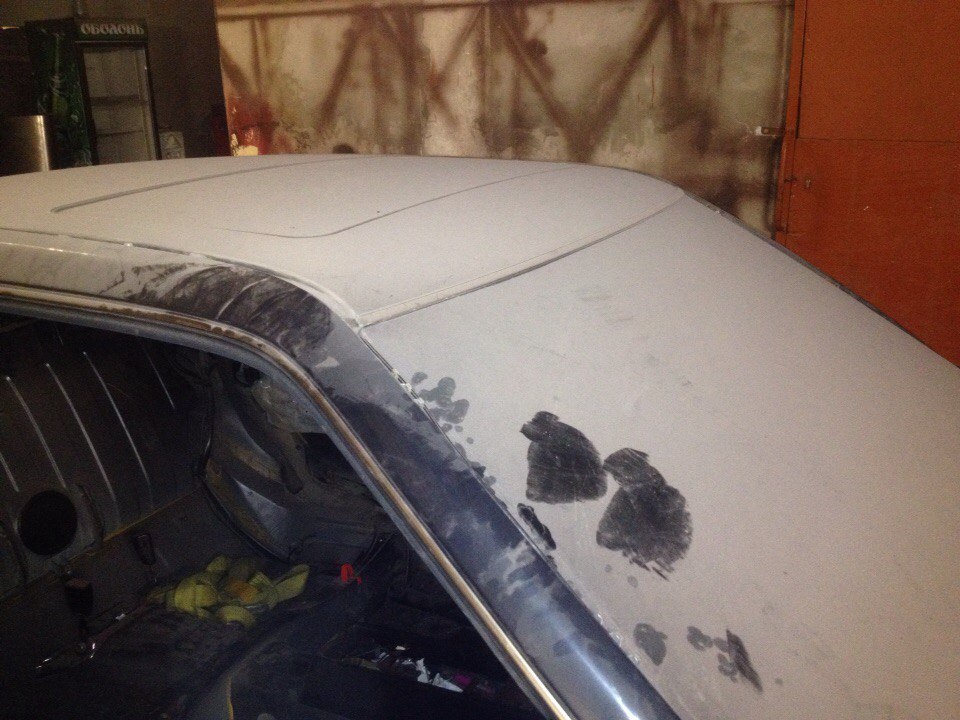

На даний момент вирішую питання з люком.
Хто в курсі то люк в 124 це проблемне місце, так як дуже часто ломаються салазки, що і сталося в мене, тому було вирішено переробити його. За основу було взято люк з бмв, гємора пздц, якщо нічого не вийде то куплю робочий мерсовський люк і поставлю назад та буду відкривати тільки по святам :D

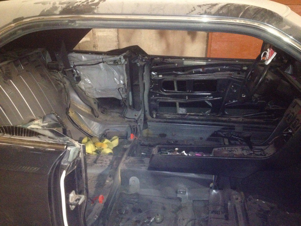

В середині на дні під оригінальною шумкою зі сторони водія є місцями іржа, підскажіть як краще зробити. Наразі здер стару шумку, зачистив і загрунтував (там де зачистив), цікавить що робити з пасажирської сторони? залишити стару шумку і поверх її вже клеїти нову чи здерти? Машину в подальшому планую всю обезшумити.
Також цікавить чи потрібно обробити чимось дно перед тим як класти шумку?

KLOyH писав:В середині на дні під оригінальною шумкою зі сторони водія є місцями іржа, підскажіть як краще зробити. Наразі здер стару шумку, зачистив і загрунтував (там де зачистив), цікавить що робити з пасажирської сторони? залишити стару шумку і поверх її вже клеїти нову чи здерти? Машину в подальшому планую всю обезшумити.
Якщо буде нова - здирай.. перевіриш чи немає там іржі...
якщо її там немає на 100% - можеш лишити
Зачистка, грунт, фарба - аж тоді шумка!!!
Тоді гарно все обезжирюєш і кладеш шумку
