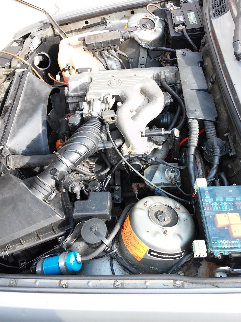

Ну от я і свапнувся :drive
Затягнувся в мене цей процесс як завжди на довго, але таки виїхав, не пройшло і 2 місяці))

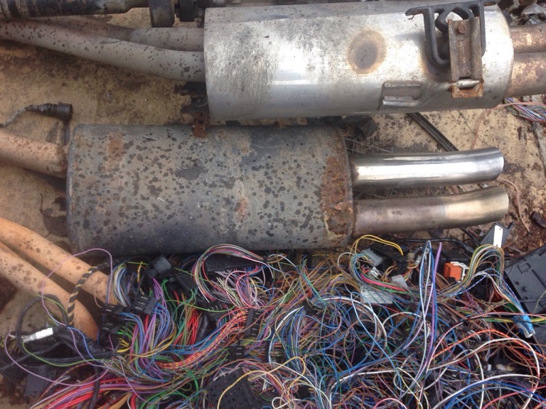

Так як не міг довгий час оприділитись з мотором вирішив що треба брати перший нормальний варіант який попадеться до нового року. Найшов вже людей які везуть з поляків донори і тут тобі знімають мотор, вже навіть надумав брати в них M52TUB28 і забити на той клас до 2.0 але тут підвернувся в Одесі М44 за хорошу ціну :ninja

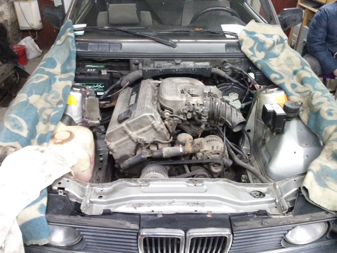

Короче десь за 2 тижні мотор був вже у Львові. Ну і тут почалися гемори)) То спочатку виявилося що в комплекті нема EWS-а, пацик як розберав проводку коли знімав свап десь його випадково кинув в коробку до всякого пласмасового хламу, ще добре що не викинув :facepalm . Далі коли почали роздивлятися ту посилку зрозуміли що комплект по суті то і не дуже комплект). Весь вихлоп від паука і далі, радіатор, лапи мотора зразу були викинуті в хлам. Це все було дуже шкарадно зварене-переварене а радіатор весь перемотаний пластиковими хомутами, ніби там 100500 бар всередині))

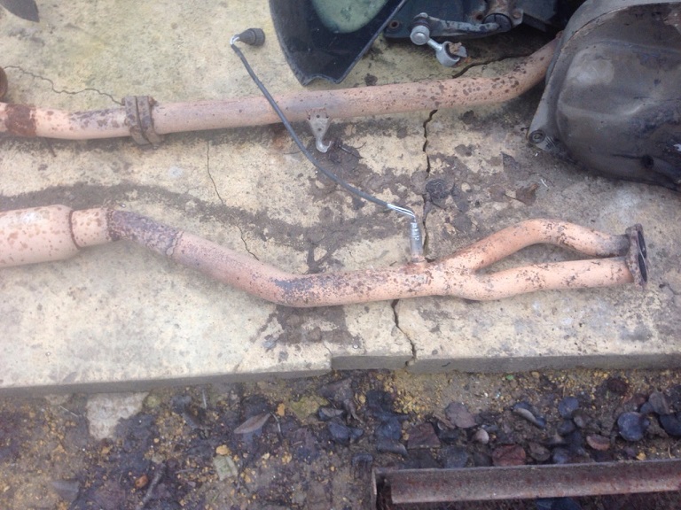

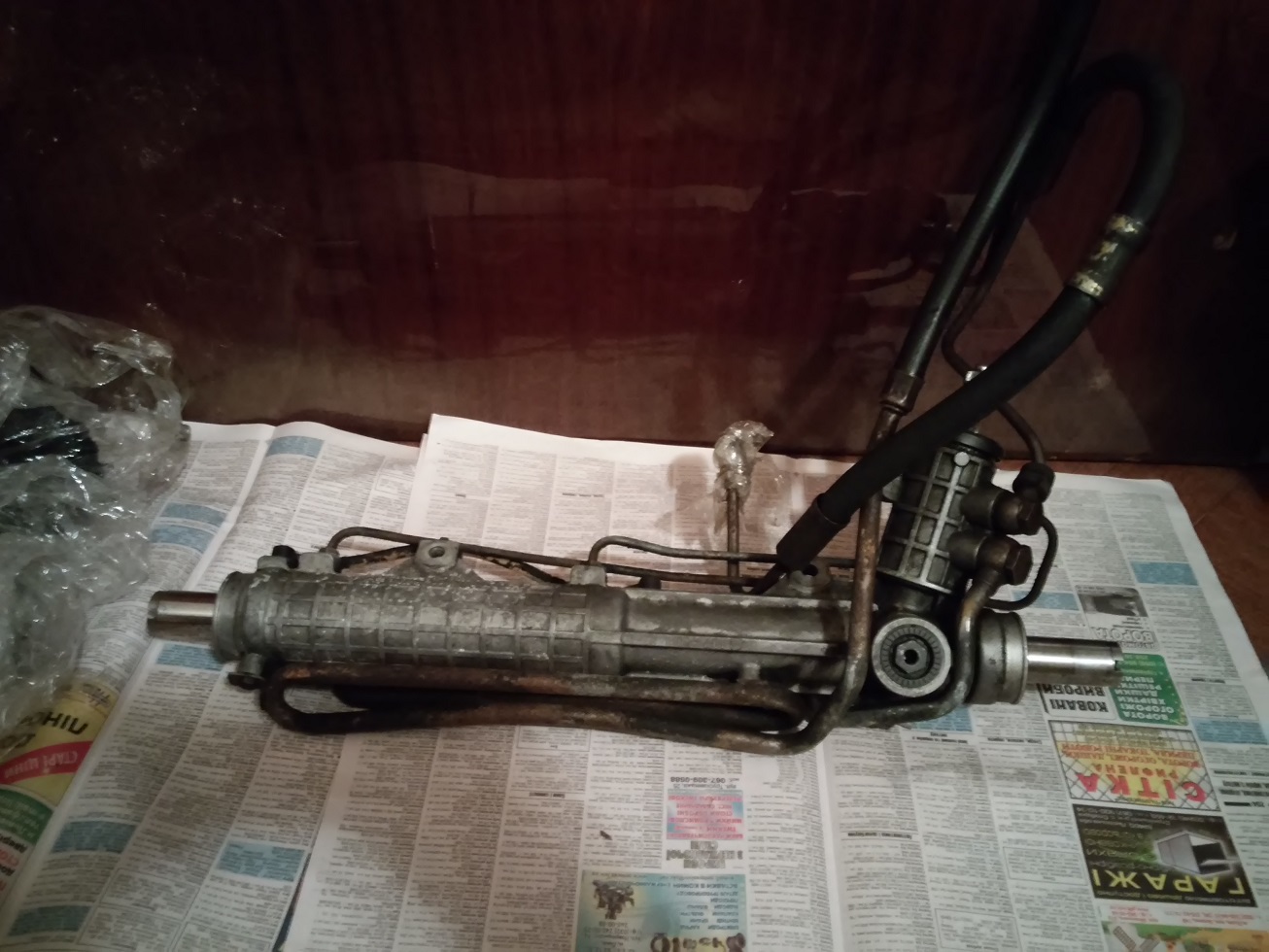

Далі був застій бо прийшли свята. За цей час знайшов рейку від Е36 плюс докупив в Богдана повністю в зборі тяги Lemforder, під кінець виявилося що треба ще і помпу ГУРа бо стара вже ригнула, купив. Після свят все досить оперативно поставилося, вперлися тільки в відсутність вихлопу і в рвану гофру впускного коллектора. Вихлоп, а точніше весь тракт від виходу зі штанів брав також з Одеси. Там фішка в тому що штани такі як мені треба(е30 М42) досить рідкісна приблуда а колхозити хендмейд зразу на виході з паука-не хотілося, раптом коні порозбігаються :-)
Срана гофра тоже мені зробила нерви) Виявилося замінників тої хєрні ніде нема, прийшлось брати оригінал...чекав його 2 тижні, я вже можчу про ціну :facepalm

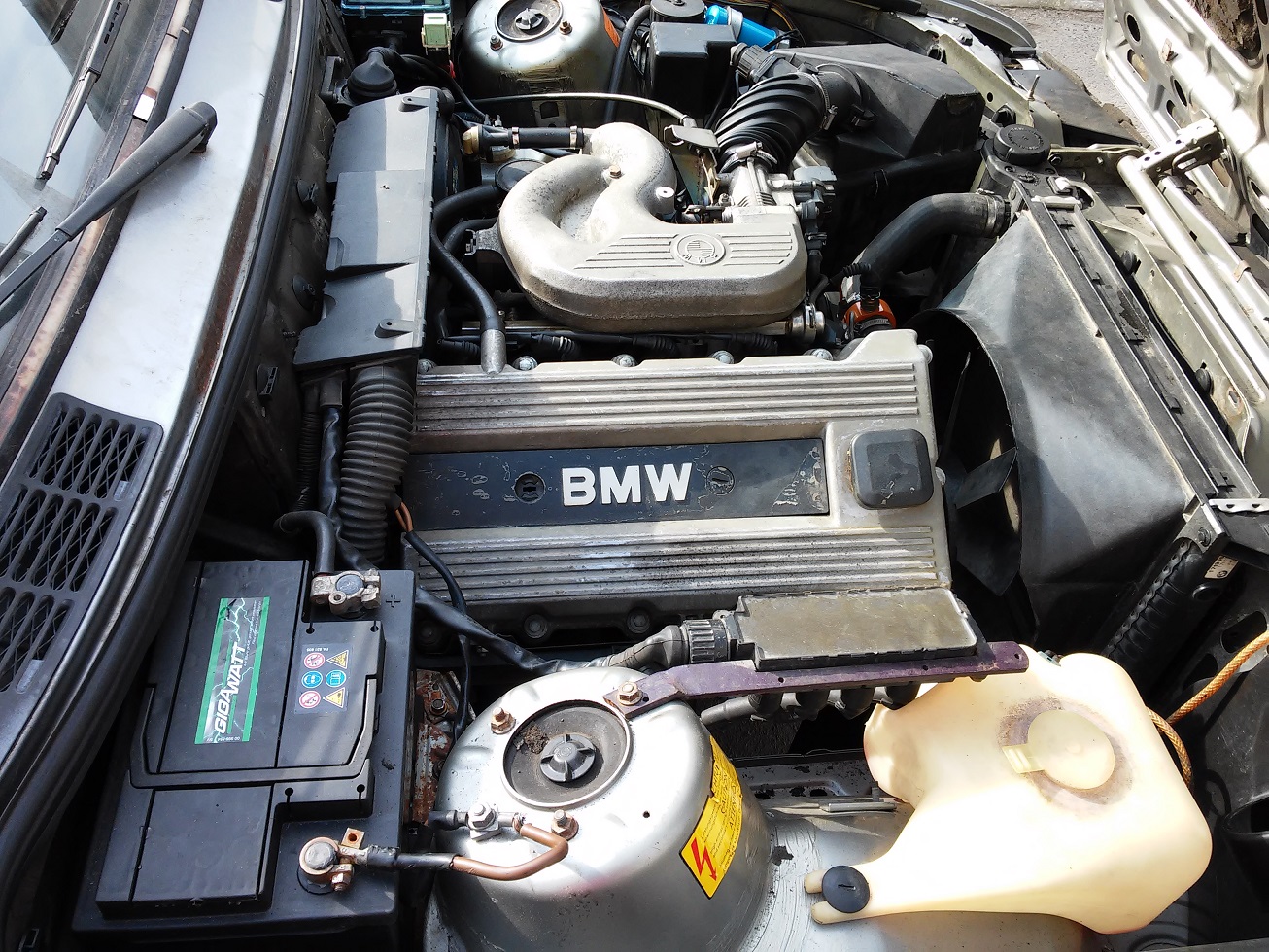

І от, приблизно 2 тижні тому машина перший раз виїхала з гаража з новим мотором...Відчуття радості було рівномірно розмішане з відчуттям дикого попандосу в який мене втягнув той свап але хєр з ним, головне тачко їде! І по дорозі на аеропорт, коли їхав до Кастора на розвал, прочухав що їде неслабо)) до 3000-3200 по місту абсолютно спокійний цивільий моторчик який просто добре тягне з самих низів, а от після тої позначки звук кардинально міняється і машина пхне дуже шустро. Заміри ніякі ще не робив але одне можу сказати точно-жигуль так не їхав :D
Зараз політ більш-менш стабільний хоча і залишилося ще дуже багато сопель які треба фіксити, типу заміна паянного але всеодно протікаючого піддону, заміна верхнього сальника рейки, лямбду тре десь знайти, думаю ще почистити форсунки і поміняти свічки-хз хто шо в той мотор лив.
Скажу я вам що забава ця дуже не дешева і я не вірю в бюджетний тунінг БМВ) Але око тішиться кожен раз коли бачу той сірий грат, а тепер ще і нормально втискає в сідуху. А ще хочеться вірити що та купа закопаних грошей обернуться в безпроблемну їзду в подальшому. Отак-то)

Класно дивиться.... ;) Вітаю з виїздом....та й їде думаю на всі гроші :D :D :D
А чому насос паливний під капотом :surprised :surprised
Він вроді ж має бути як у мене....заду під дном з лівого боку, біля баку.......
Проводку хто робив? Дуже складно було розібратись?
Який розхід, компресію міряв?
Якщо не секрет, скільки став двигун? Не свап, а саме двигун.... :ninja

T5-R, це м44 (1.9л). він крутіший за м42 .має їхати як м20б25
