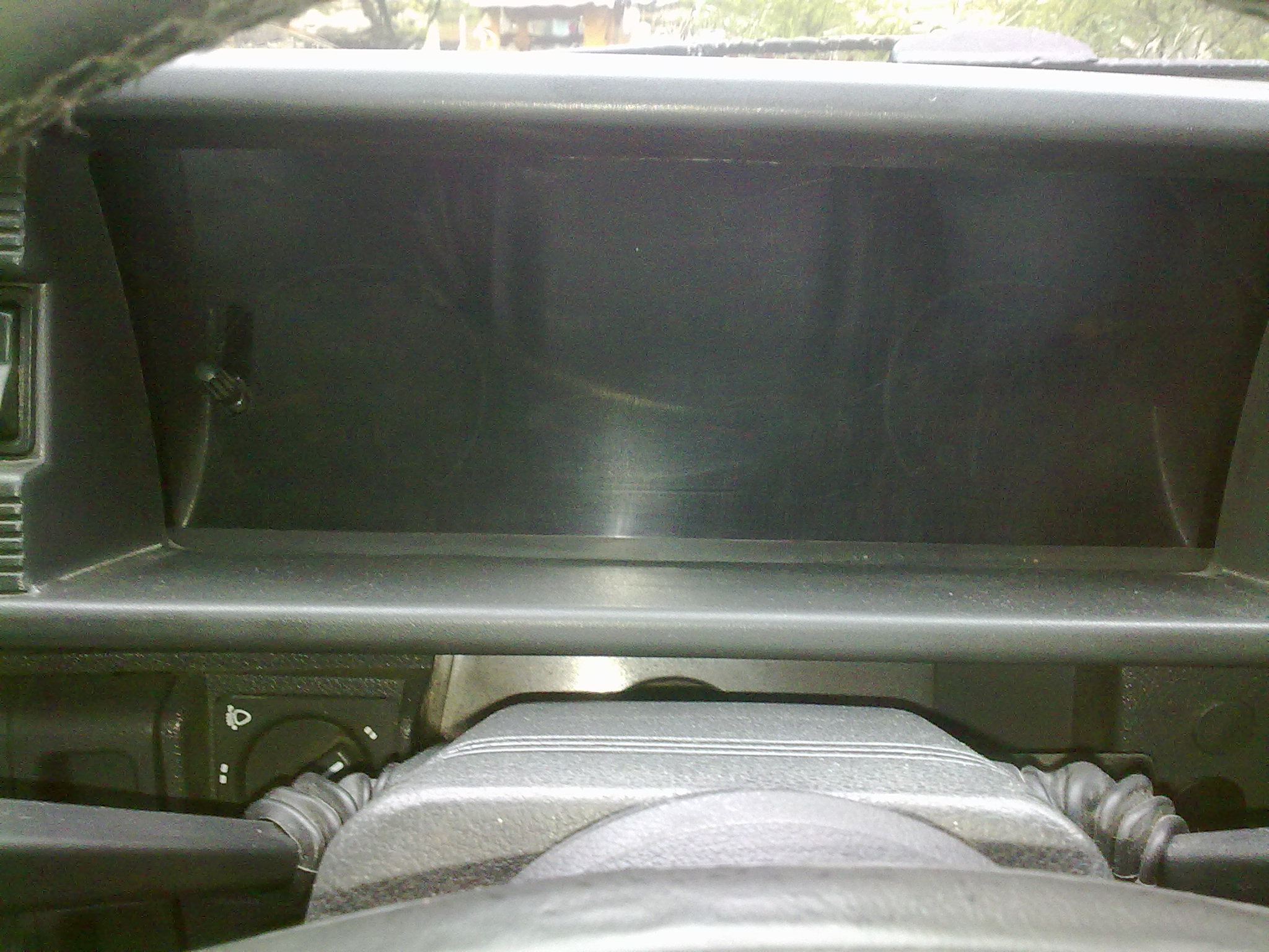

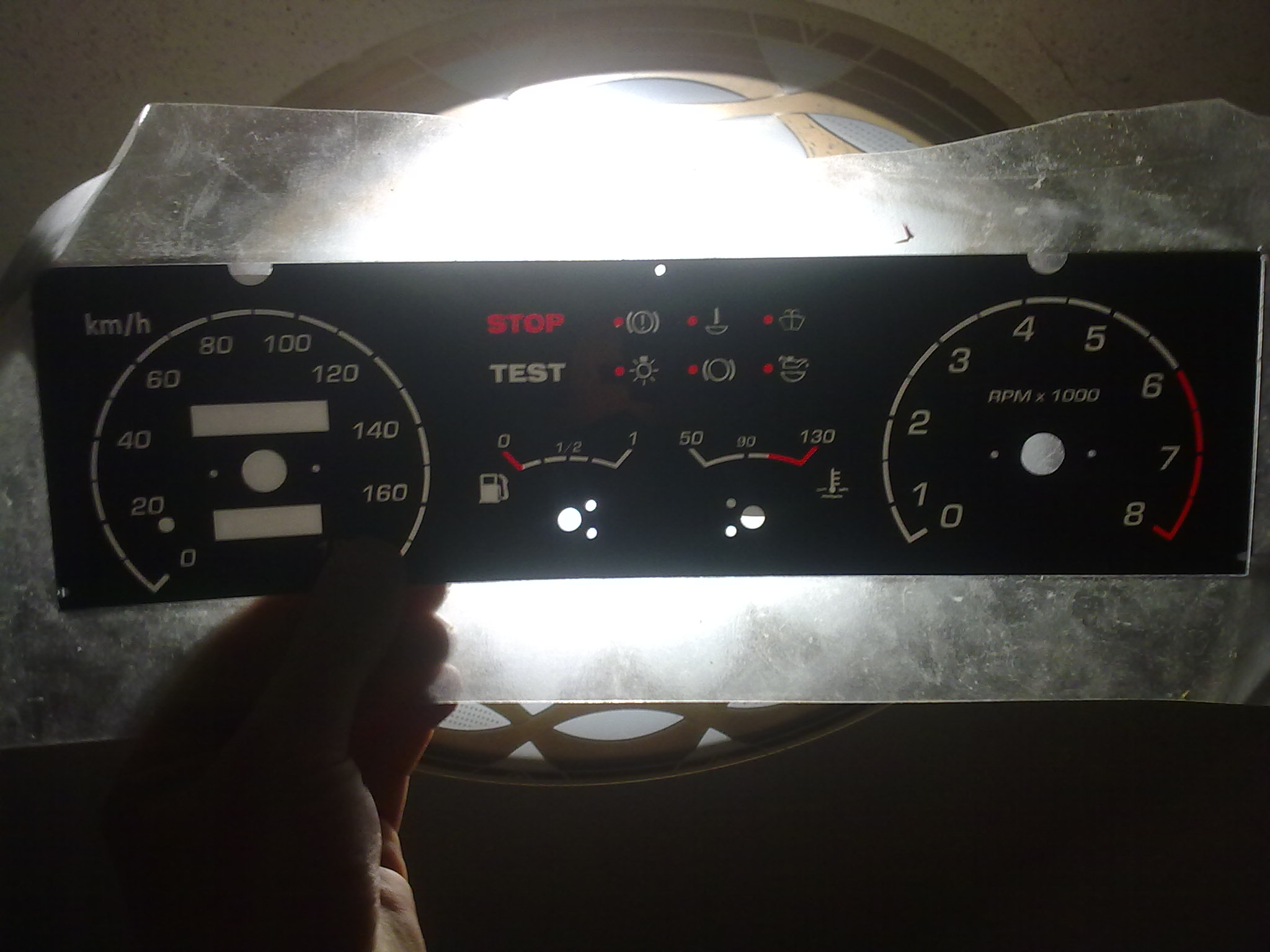

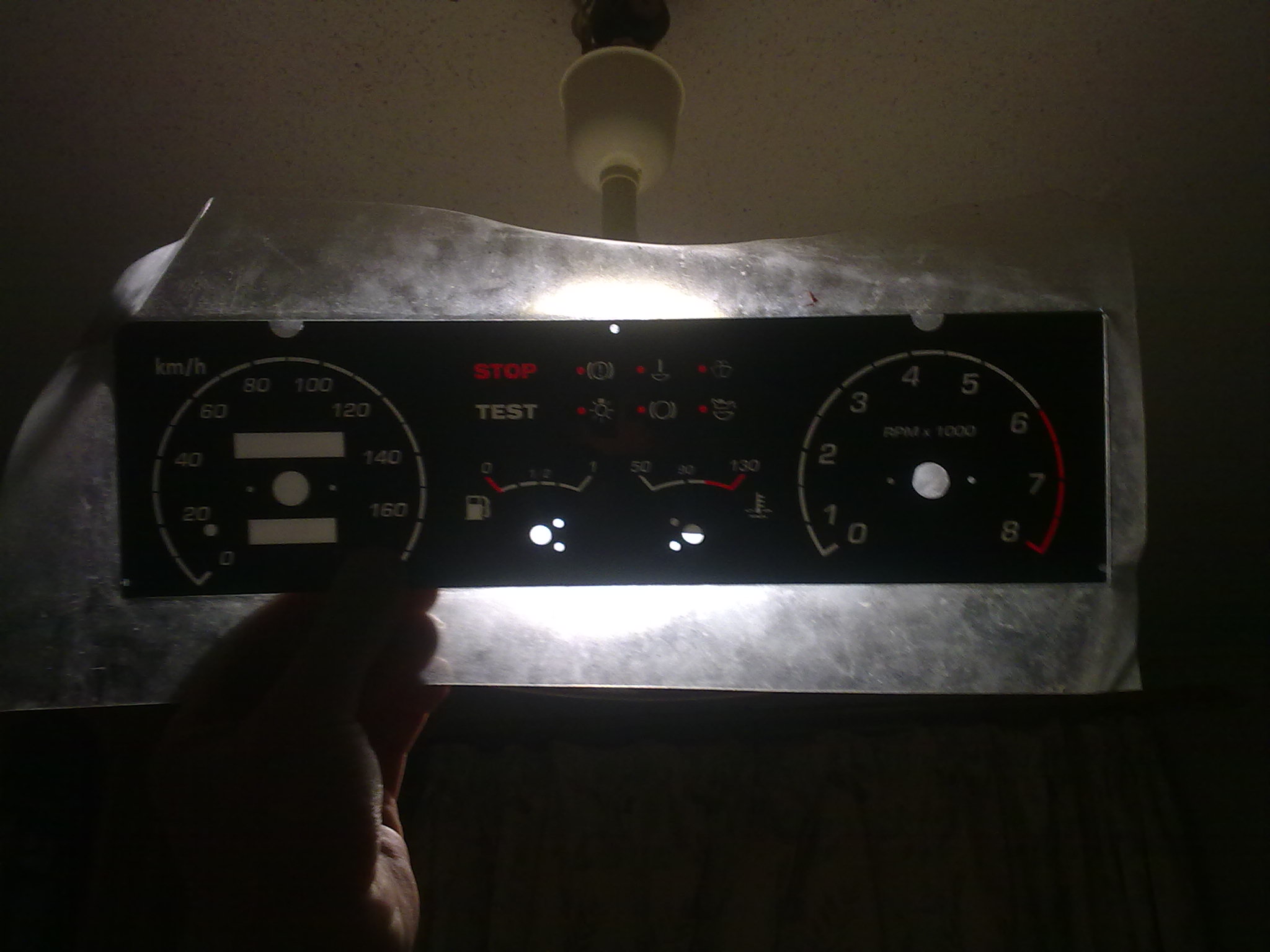

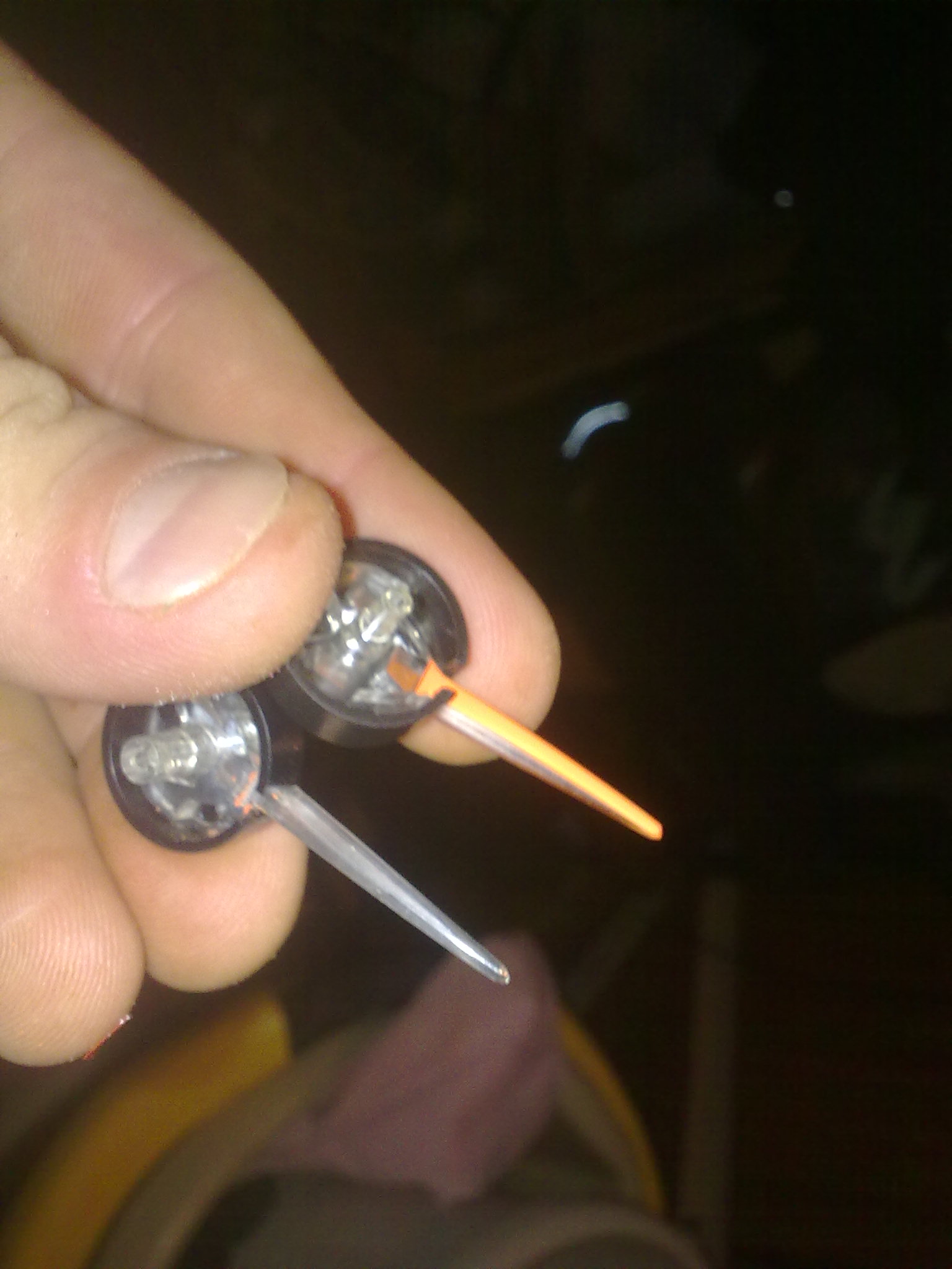

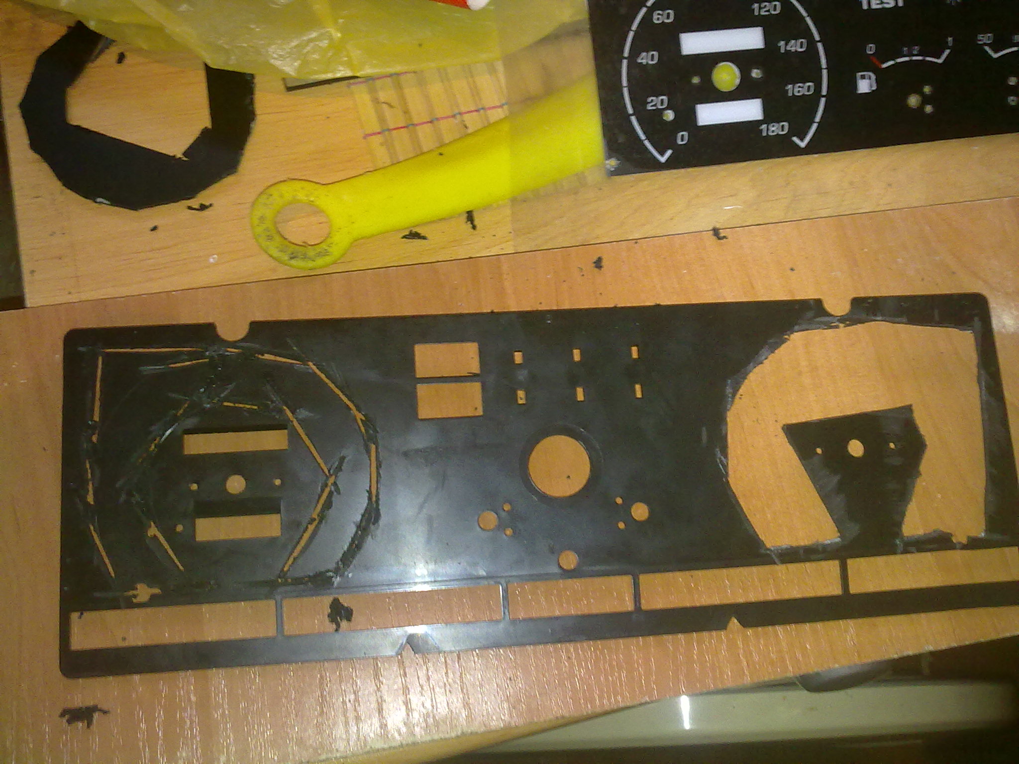

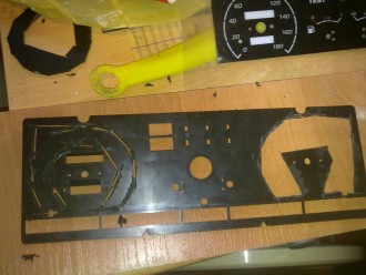

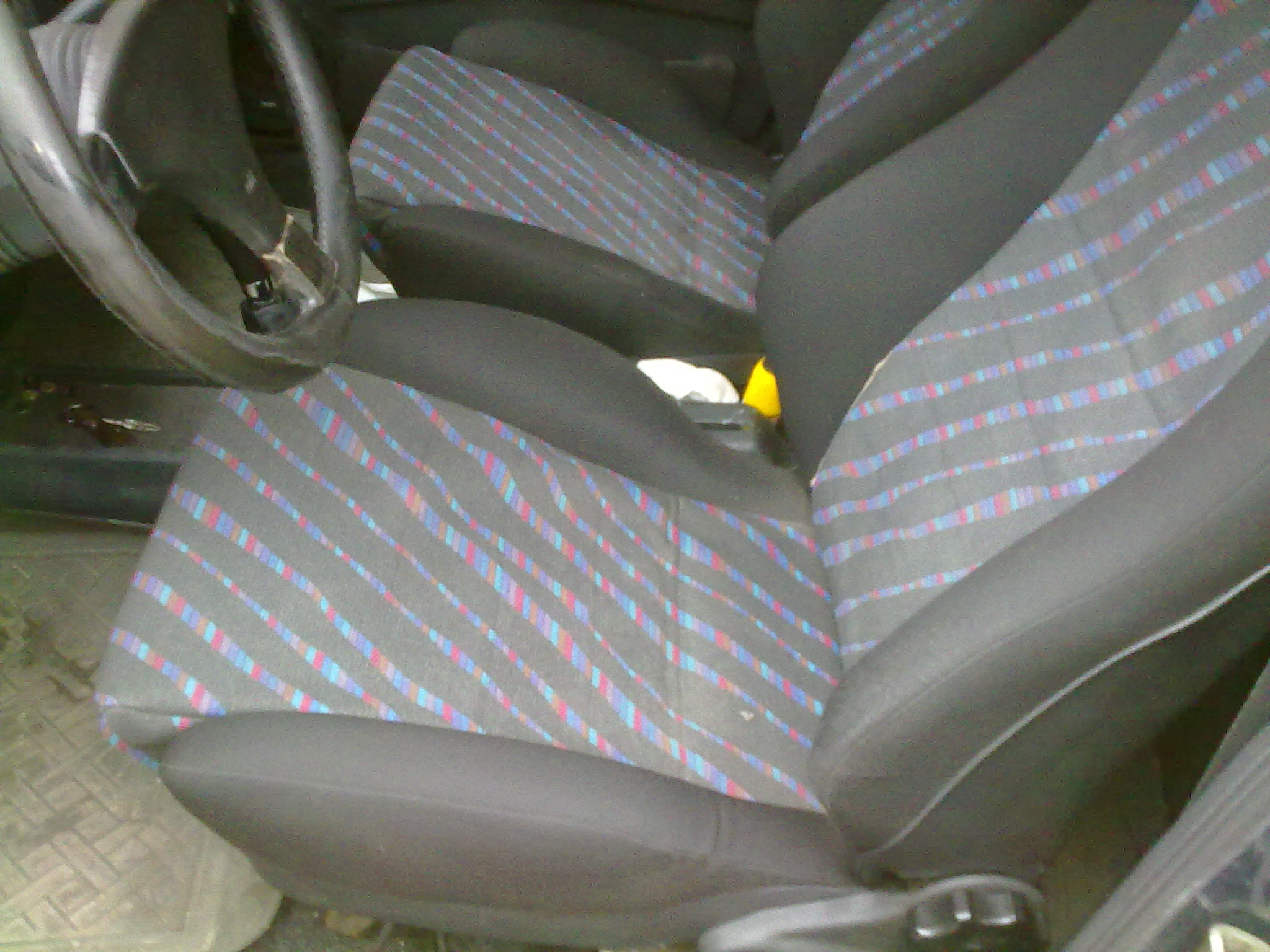

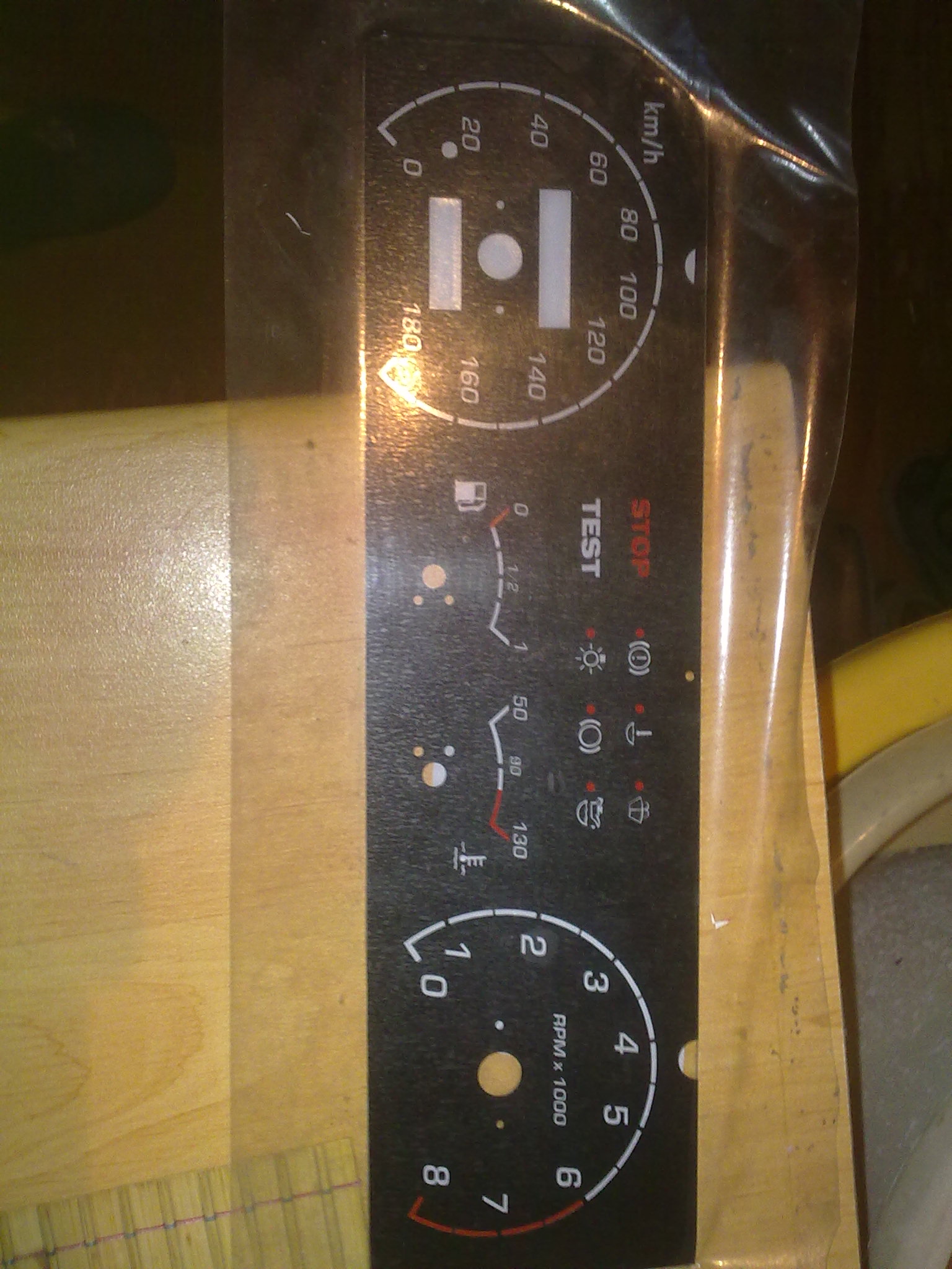

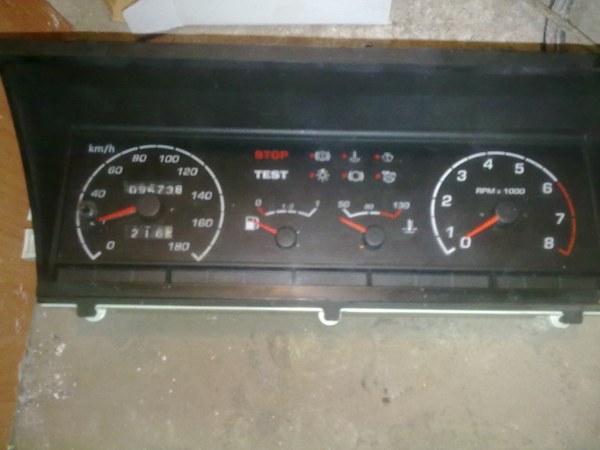

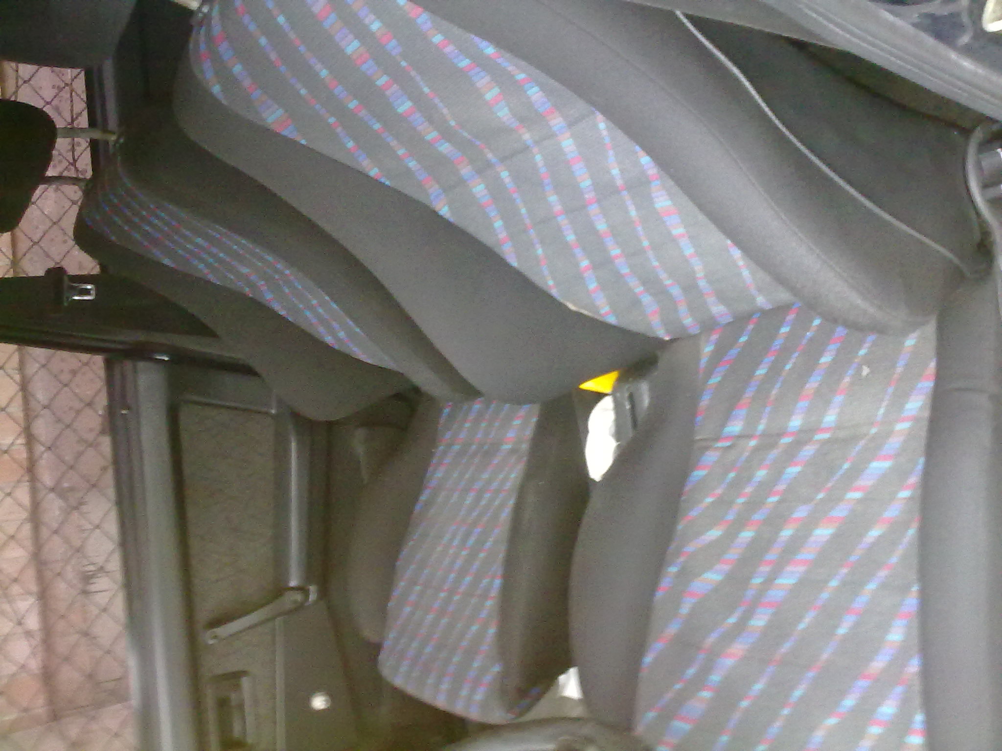

давненько нічого не писав,потрошкі ковиряю машину :D ,і так продав свої передні сидіння(був вигідний клієнт)а купив собі такі самі тількі в набагато кращому стані з іншим варіантом оббивкі(різниця вийшла -70гр :sing )фоткі пізніше,розібрав щіток приладів,надрукував шкали,вже наклєїв на акрил(накладка готова),приїхали мені стрілкі з європанелі,думаю як їх поставити,загалом шкали будуть просвічуватись білим і червоним,стрілкі також будуть світитись червоним,фото додаю
п.с.надрукував пару таких шкал,хто хоче такі зроблю за недорого

вже доробляю щіток,лишилось спаяти діодну пісвітку,і підсвітку на стрілкі

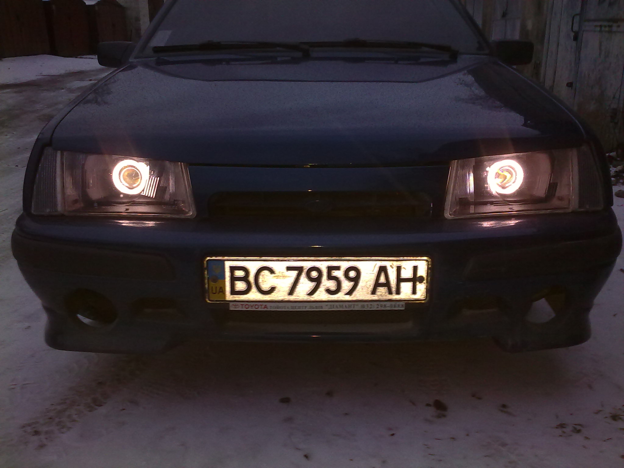

Йосип, :D ,світять бомбово,порівняно з стоковим шлаком,на черзі щє лінзовані протитуманкі в бампер

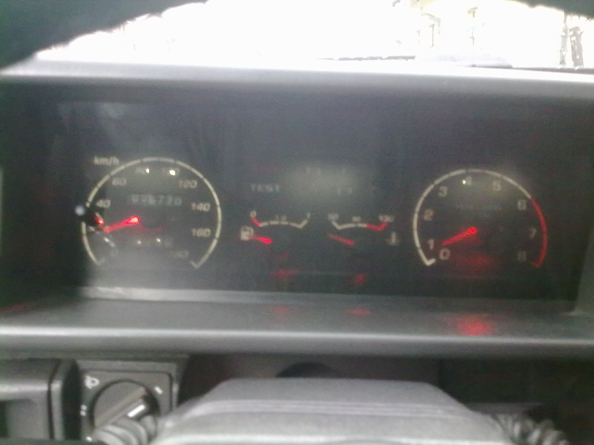

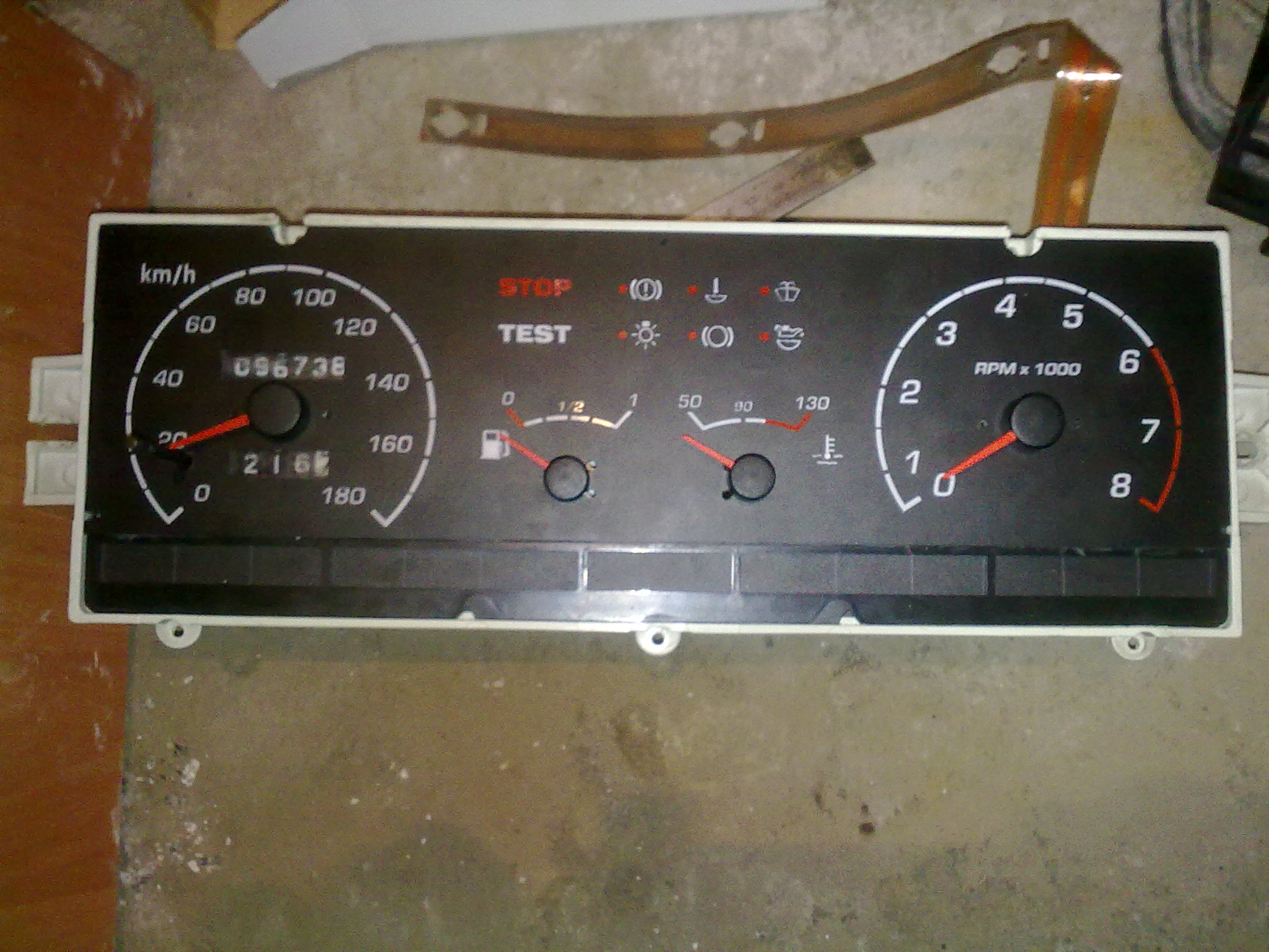

фоткі готового щітка приладів(скло затоноване) і нових сідушок

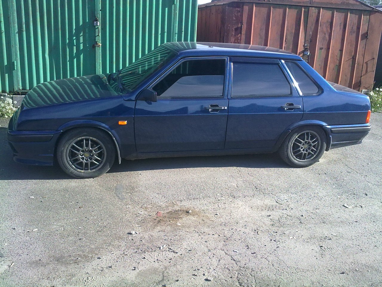

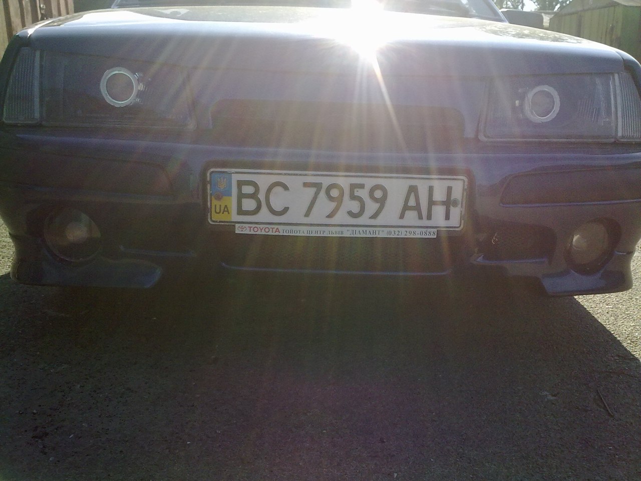

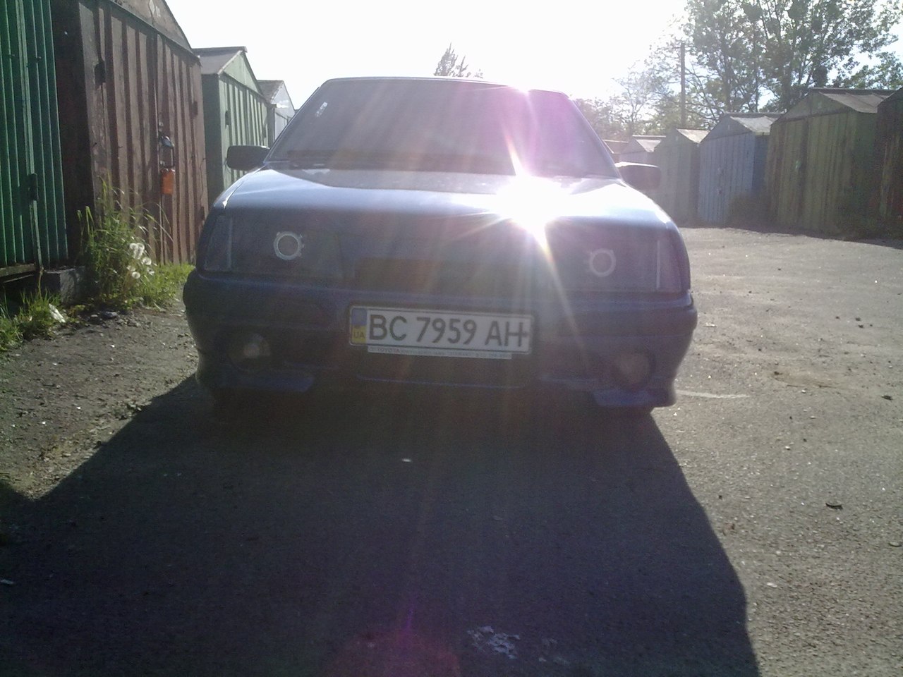

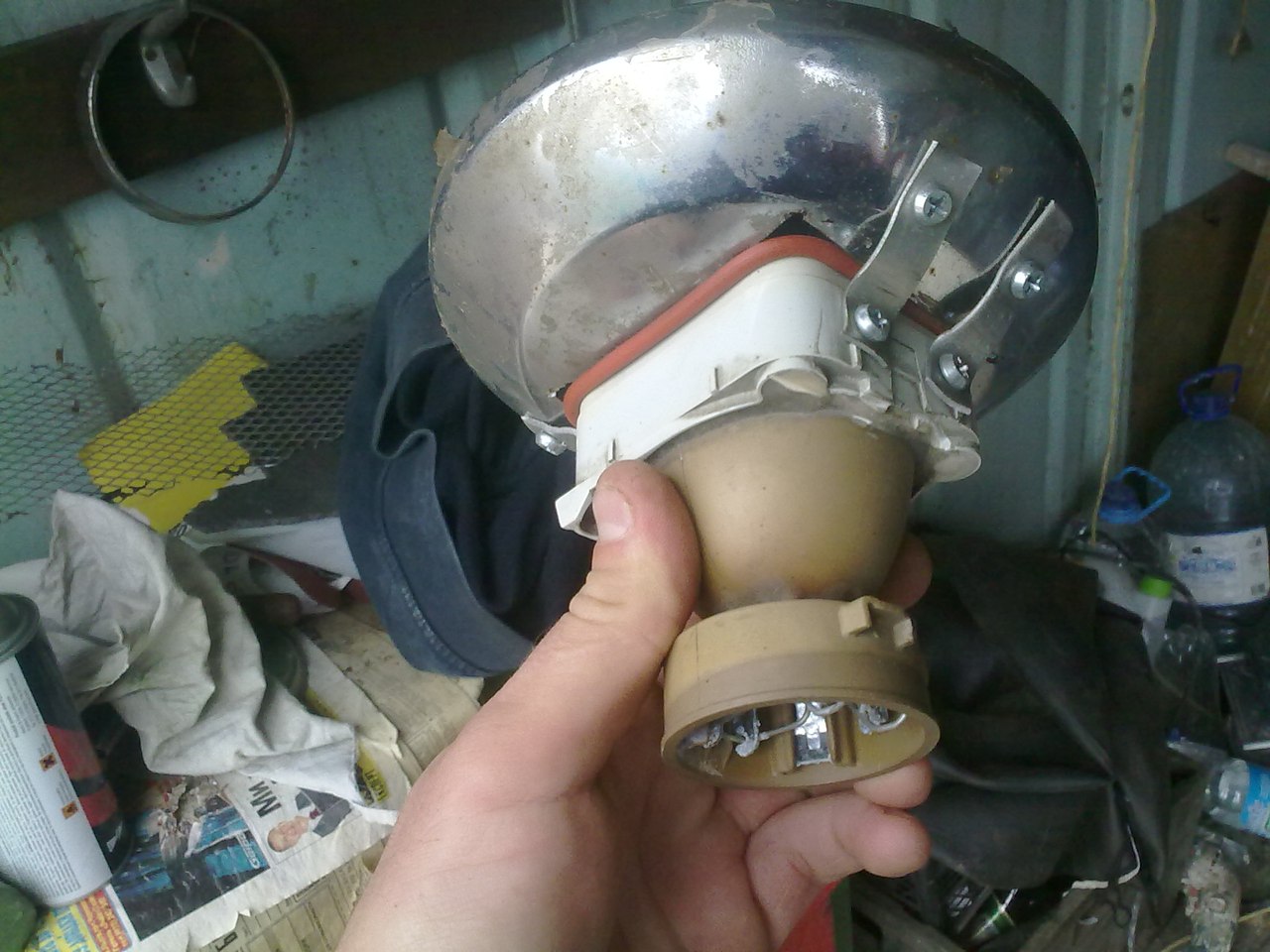

Поставив надпружинні чашкі 2110,сіла щє трошкі нижчє,малувато але поки що лишаю так,ну і зробив лінзовані протитуманкі,за основу взяв старі протитуманкі і лінзи з пассата б3,щє не підключив

як на рахунок герметичності тої конструкції?

Герметична,все зібрано на герметик,сама лінза під бампером закрита резиновим чохлом

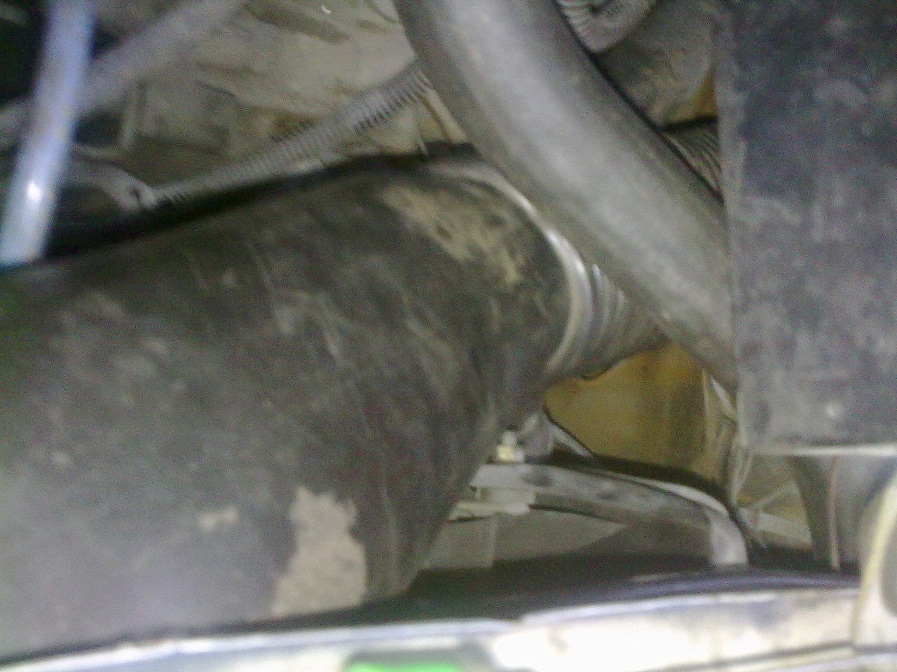

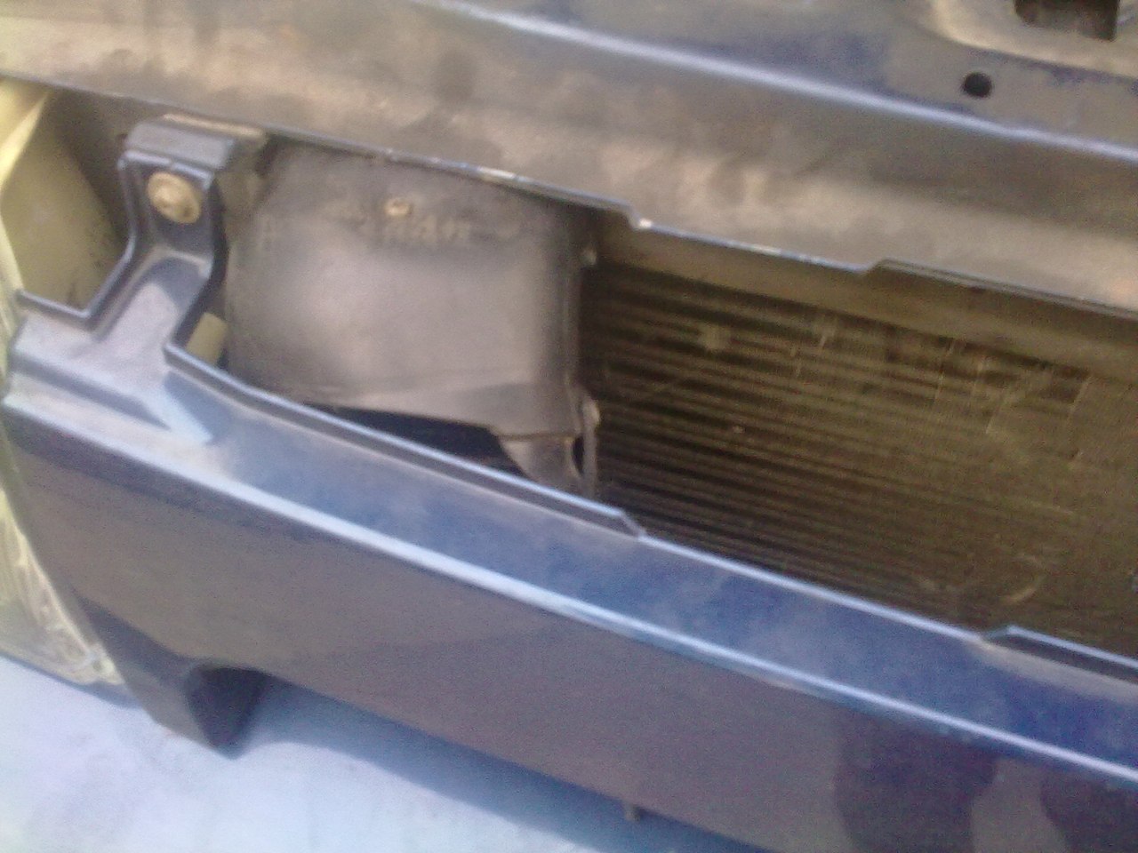

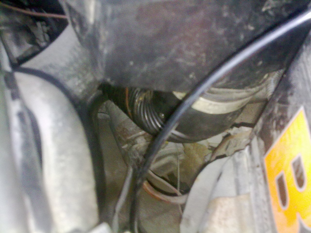

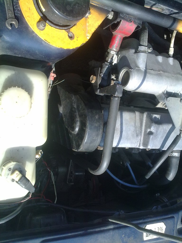

Зробив собі на днях динамічний наддув а по простому забірник повітря з вулиці,на зубилах він є з заводу,з правої сторони телевізора над радіатором є овальний отвір під нього,але на заводі напевно подумали що це зайва опція :D ,впринципі ефект від нього є,не скажу що поїхала набагато кращє,але якісь невеличкі зміни є,і звук вихлопа змінився.Хочу його трошкі модифікувати,бо виходить що він дуже заломаний і проходить через патрубкі радіатора,а це втрати і нагрів повітря яке має лишатись холодним,хочу пустити його напряму вниз коло акумулятора,виріжу під нього захист і повітря він буде брати з під лівого краба,наразі лишив стандартний фільтр,але думаю поставити 0 вик в штатне місце(які будуть думкі з цього приводу,хто шо підскаже!!!!)ну і 52 дросель на черзі

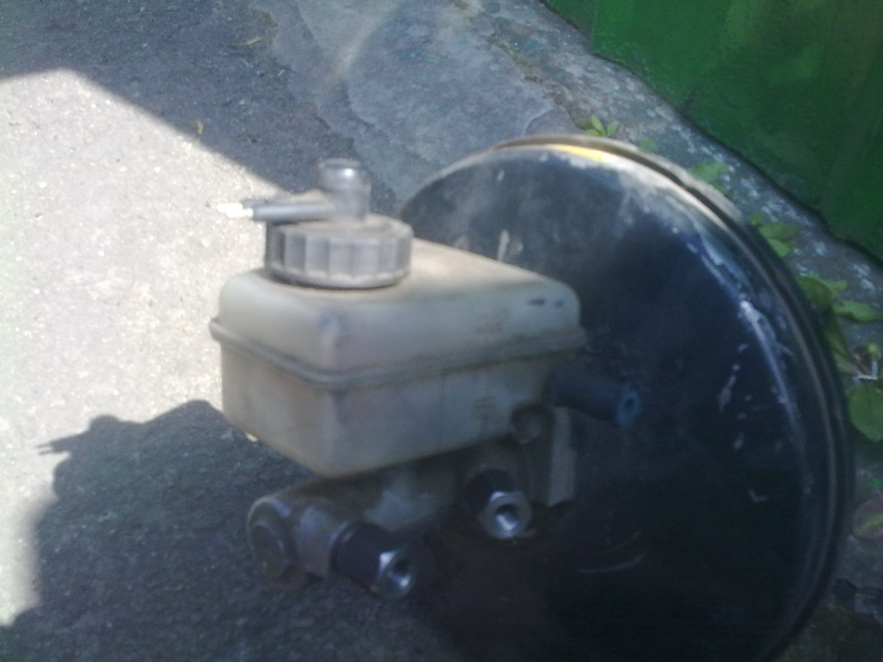

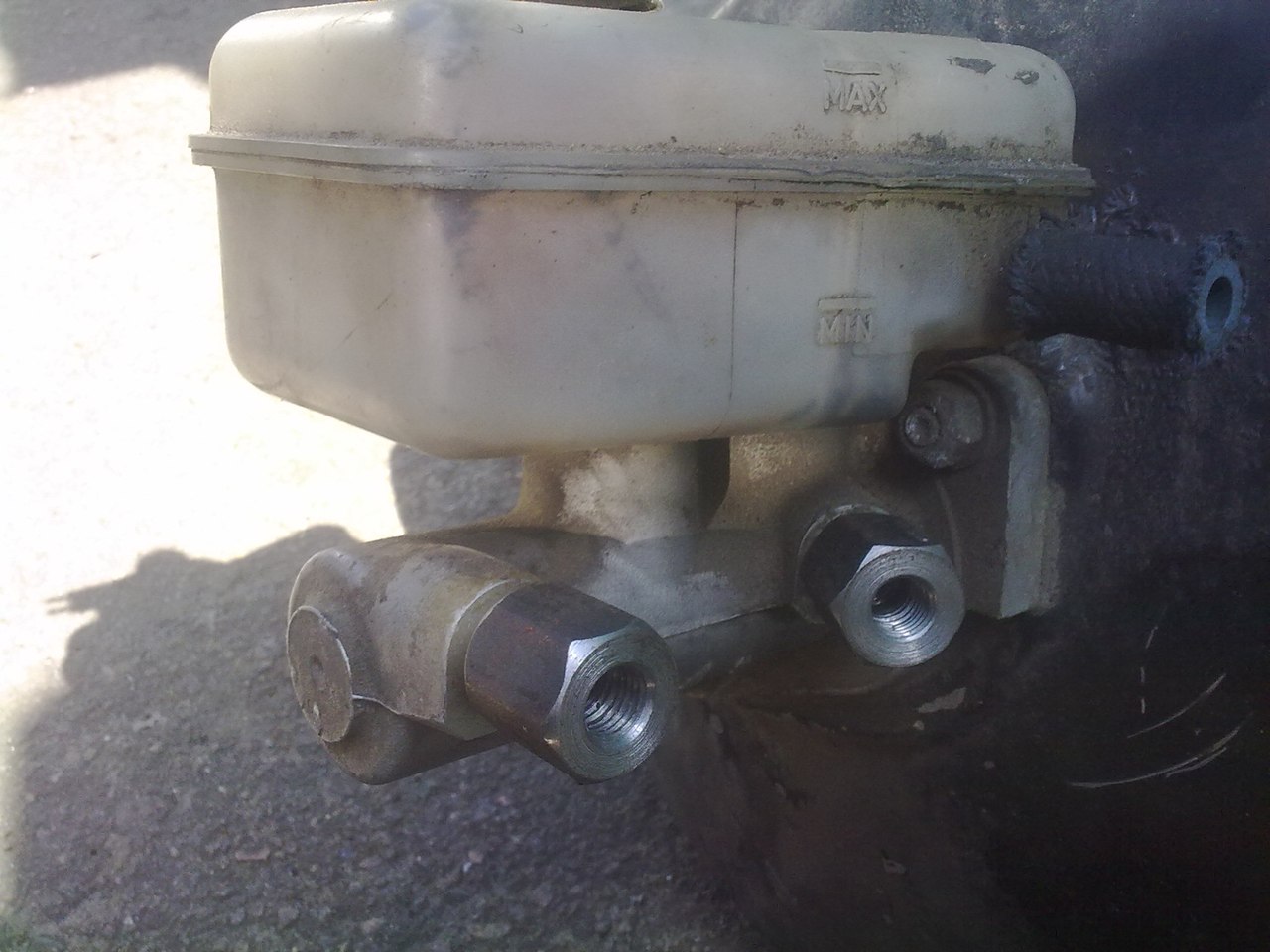

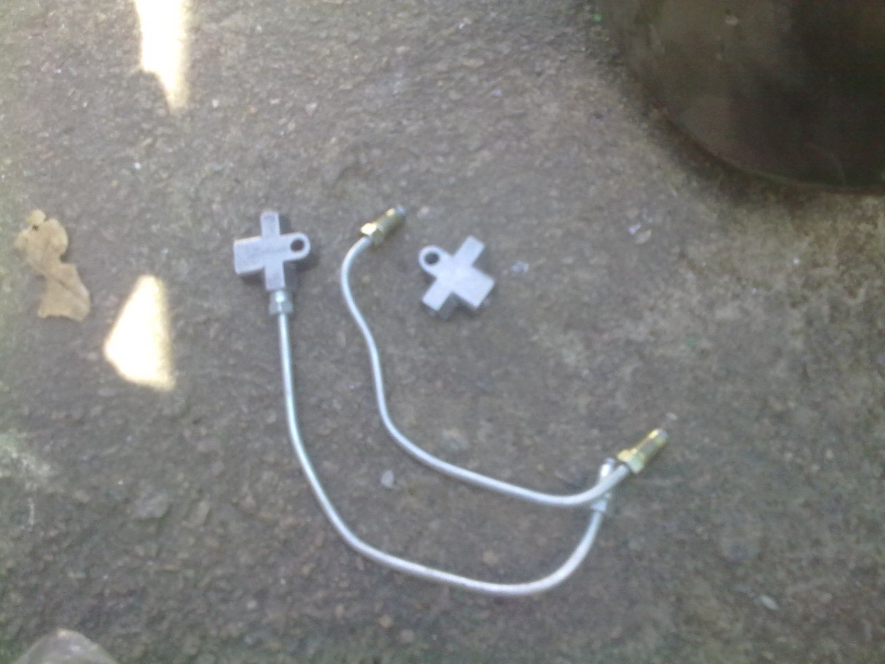

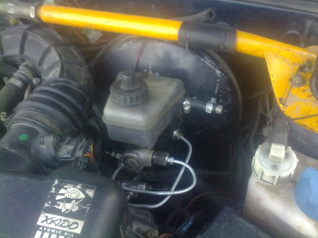

Купив накінець то вут і гтц від бмв е34,виточили мені перехідникі на трубкі,сьогодні поставив,педалька стала набагато інформативніша,хід зменшився,гальмує набагато кращє ніж раніше,притому шо треба щє раз прокачати,не було часу,просто качнув через гтц,далі будуть 14 тормоза спереду,бліни вже купив,а передні підуть назад

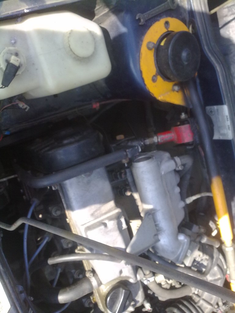

Давно не писав,потрошкі шаманю далі,зробив доп.опору двигуна,подушку купив в NIK,кронштейн повністю самопал,корисний девайс,доречі,кому треба можу робити різні кронштейни,гнути труби і тд,кому шо треба пишіть

Повідомлення Петро » Чет, 17 липня 2014, 22:10
тоха88, надув то тільки для вигляду,а толку від нього 0 :D
тоха88
Повідомлень:749
З нами з:Нед, 03 лютого 2013, 11:41
Ім'я:антон
Авто:ваз 21099
Re: Моє зубило - Ваз 21099
Повідомлення тоха88 » Чет, 17 липня 2014, 22:32
Петро, я написав свої відчуття,до того ж вівн має там бути
Повідомлення Петро » Чет, 17 липня 2014, 22:35
тоха88, труба має бути жорстка бо на шв коли будеш газувати просту трубку,чи гофру нафіг зіжме,шо більше 100 км/год не поїдеш,провірено на своїй 2110
потім я вообше збився і поставив зводський фільтр і їжджу далі
тоха88
Повідомлень:749
Ім'я:антон
Авто:ваз 21099
Повідомлення тоха88 » Чет, 17 липня 2014, 22:43
Не зжимається,перевірено,я по місту їду 80-100,на трассі 150політ нормальний,фільтр стандартний і міняти його не буду
