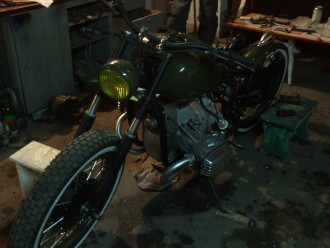

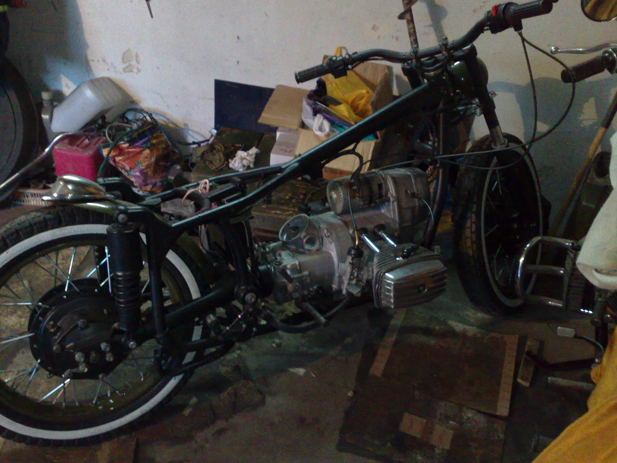

mister_X, дякс... Вже не можу витерпіти :sing

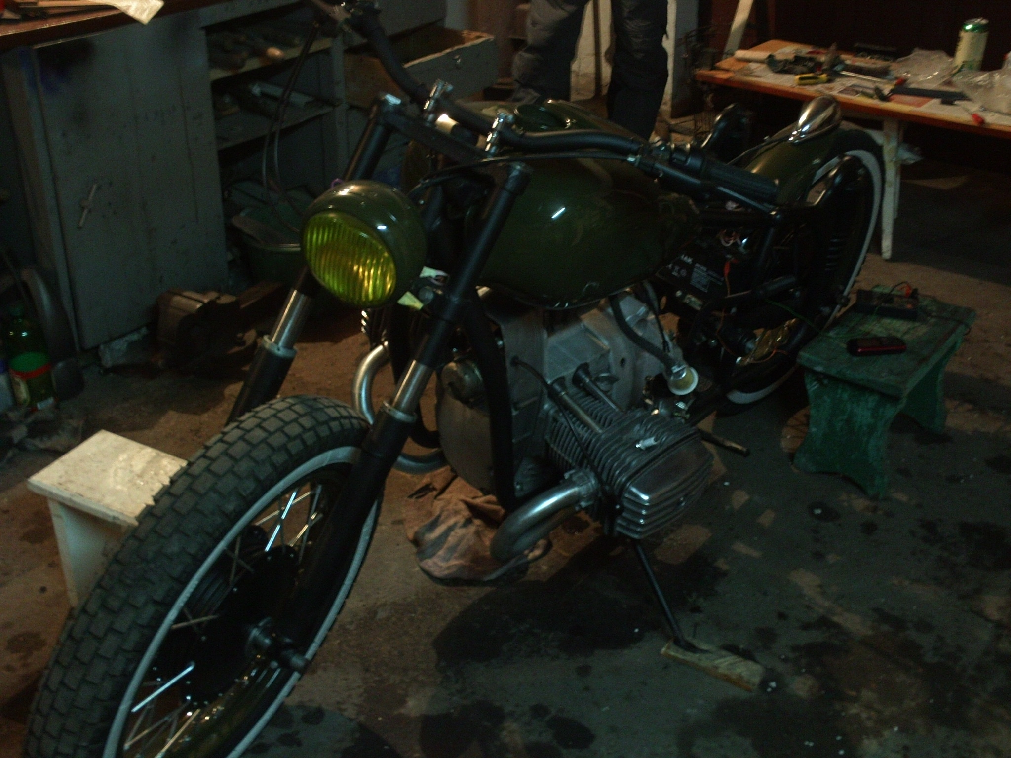

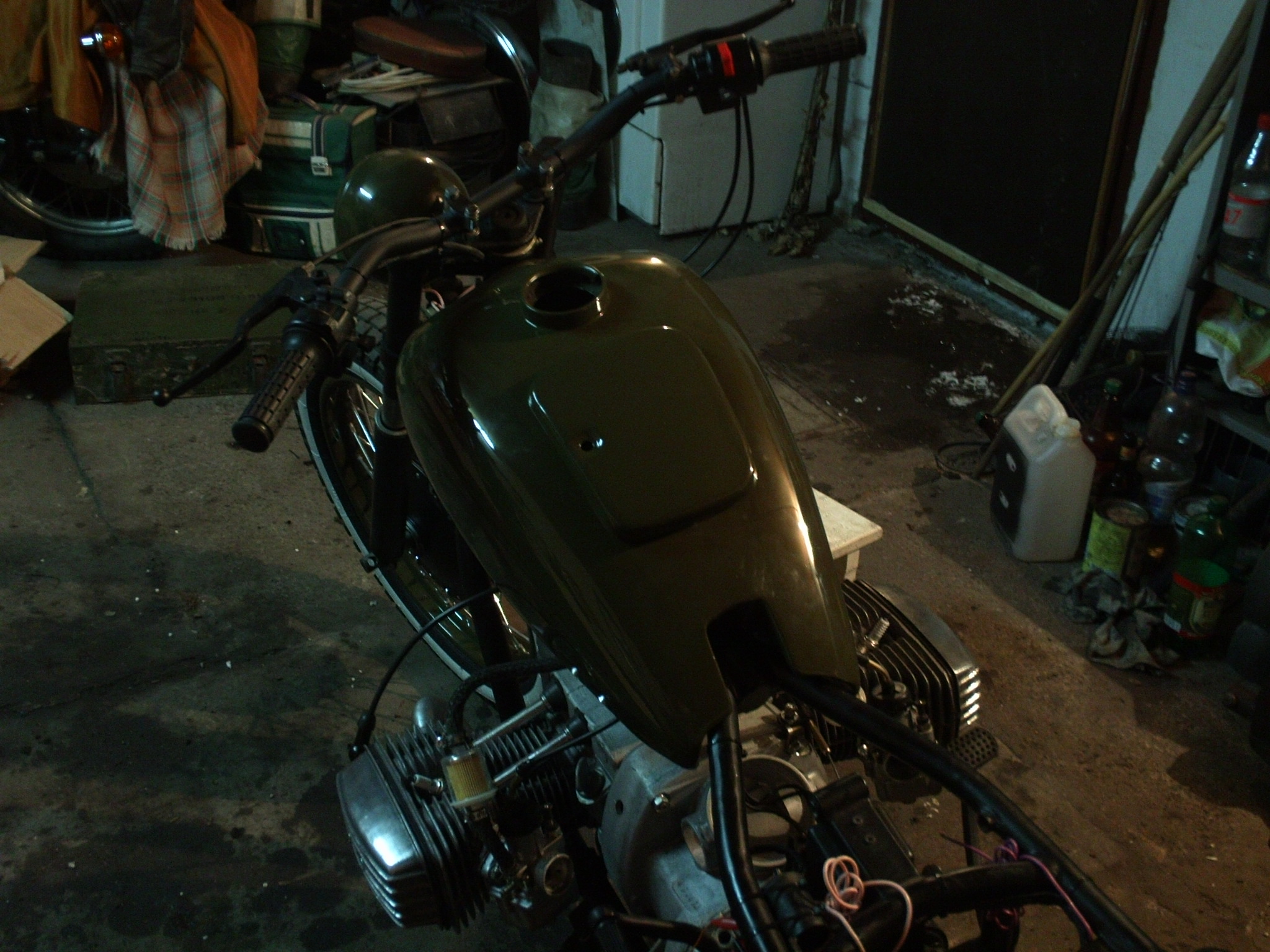

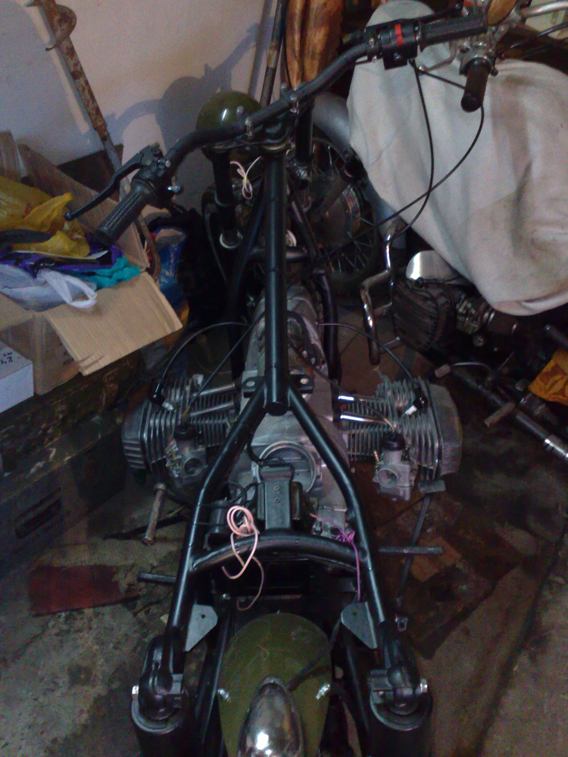

Сьогодні поставили карби, тросіки газу і аоставили підножки і кікстартер... Я щось пробував регулювати клапана... В мене маховик без міток, прийщлося на око виставляти але перед заводкою знайомий ще перевірить зазори...
На черзі установка бака і вихлопних колін, які будуть в термолєнті, яку вже маю, дякуючи stydentikky...Пару фоток

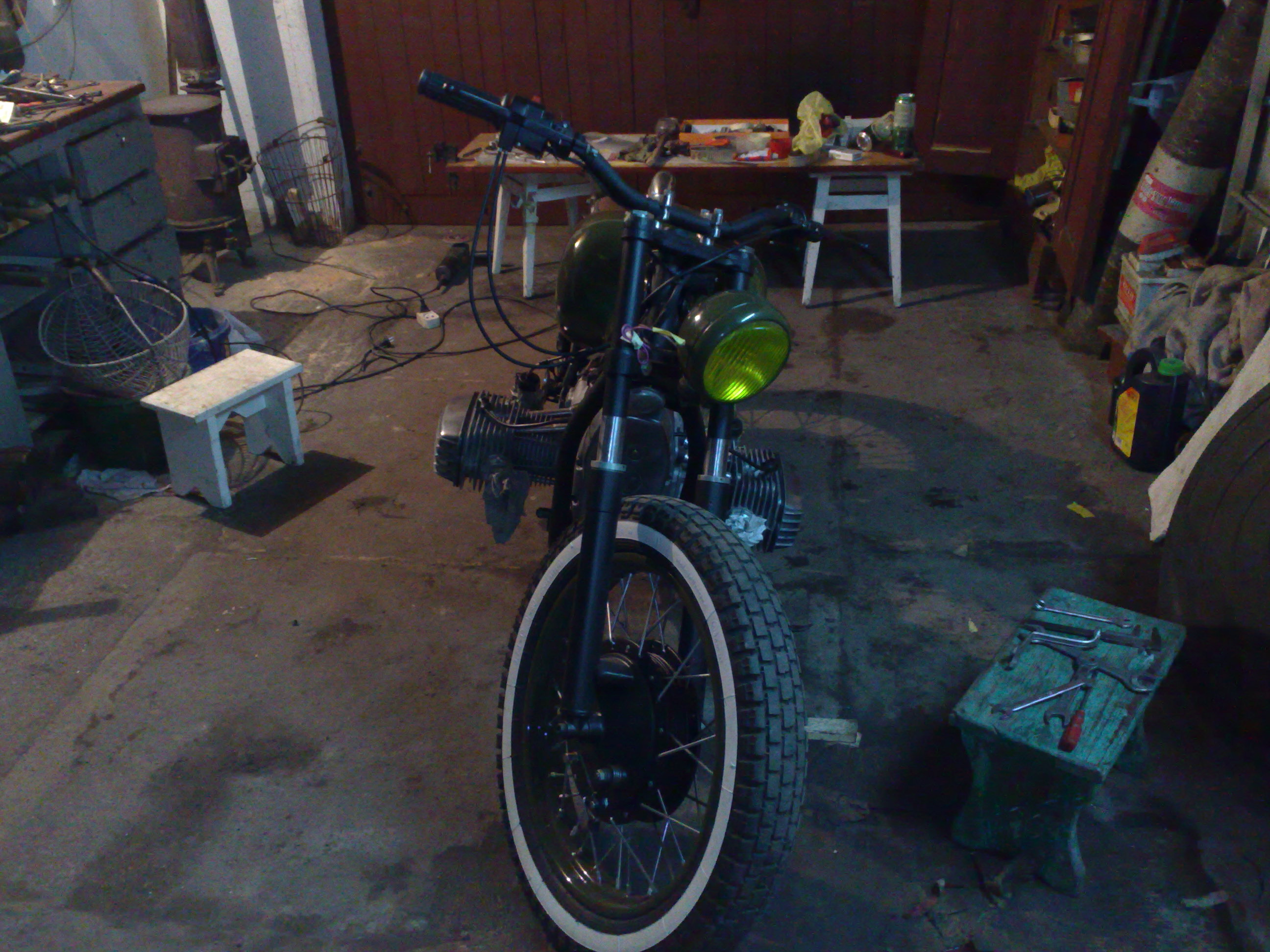

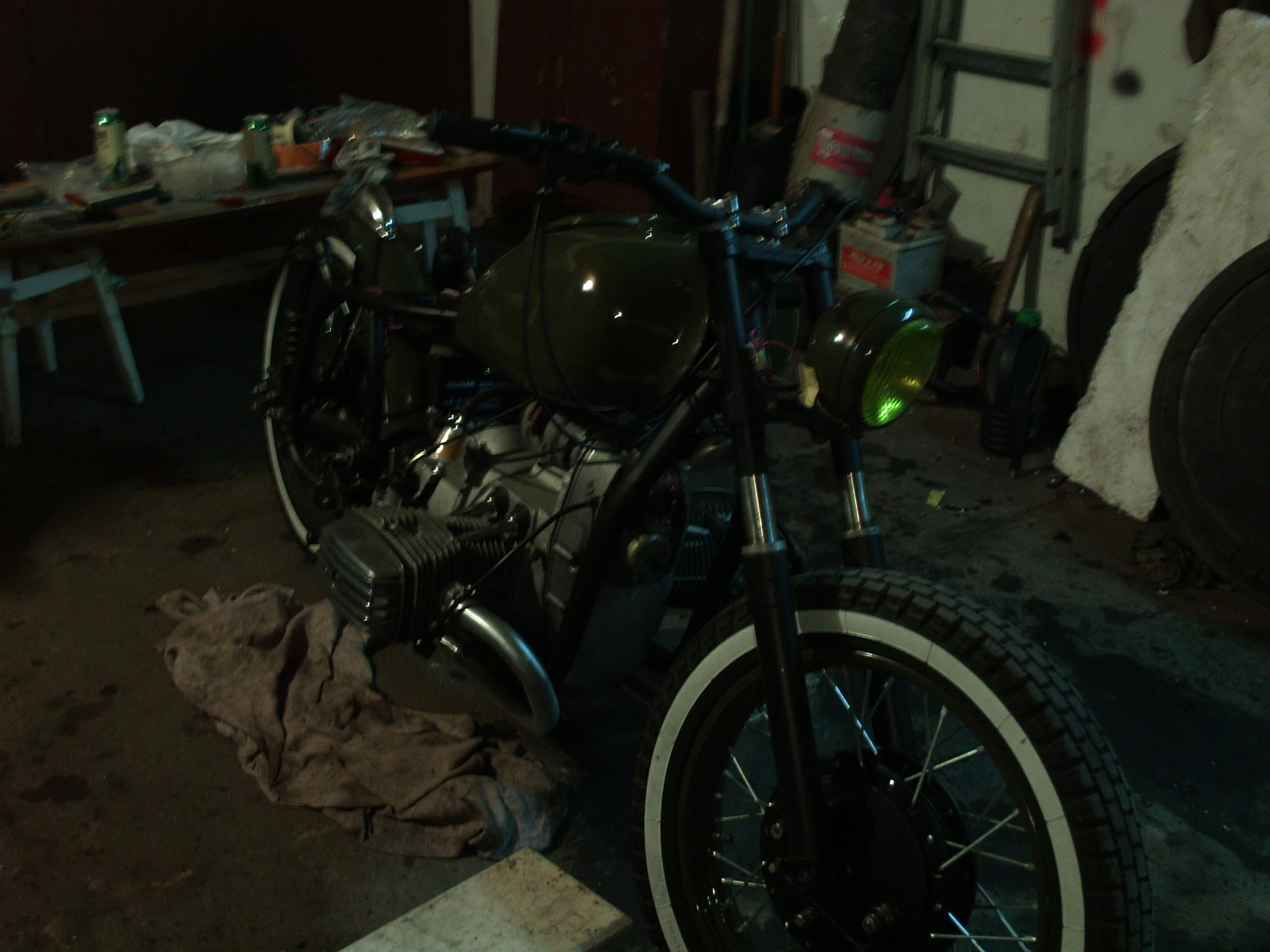

Сьогодні посиділи в гаражі... Мотик майже зібраний... Лишається коліна, переробити(або на х виконати) сідушку і мот готовий... В пятницю будем пробувати заводити. В суботу фотосет нормальний і відео звуку вихлопу...

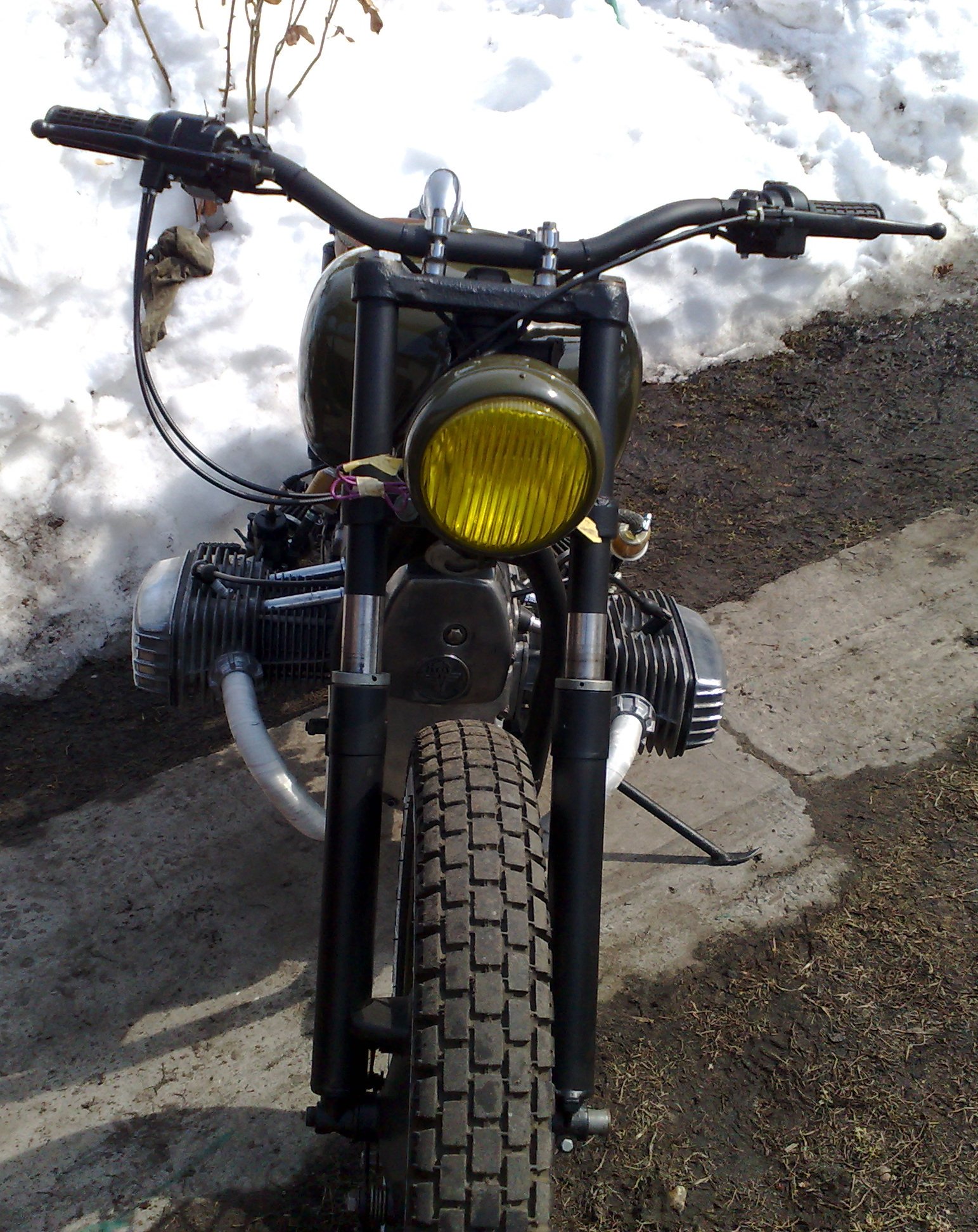

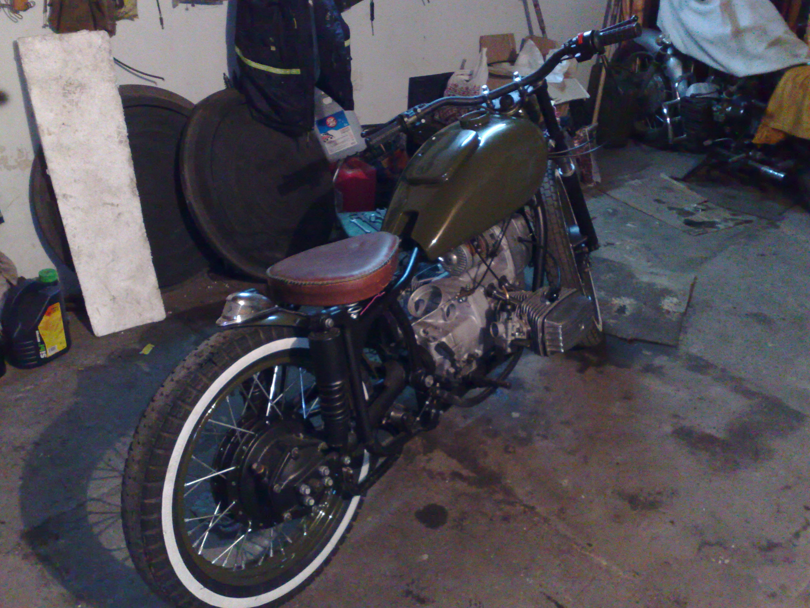

Третый день в гаражі копаєм мот.... Хід кікстартєра дуже тугий, через то і не може зробити повноціний такт бо сильне тертя... Завтра знімаємо циліндри і полірнем мелкою нождачкою до металічного блиску, так сказать холодну обкатку зробим... Пару фоток для затравки, труби ще не обмотані термолєнтою, але вона вжеє і не закріплені на рамі бо одне тре підгинати...

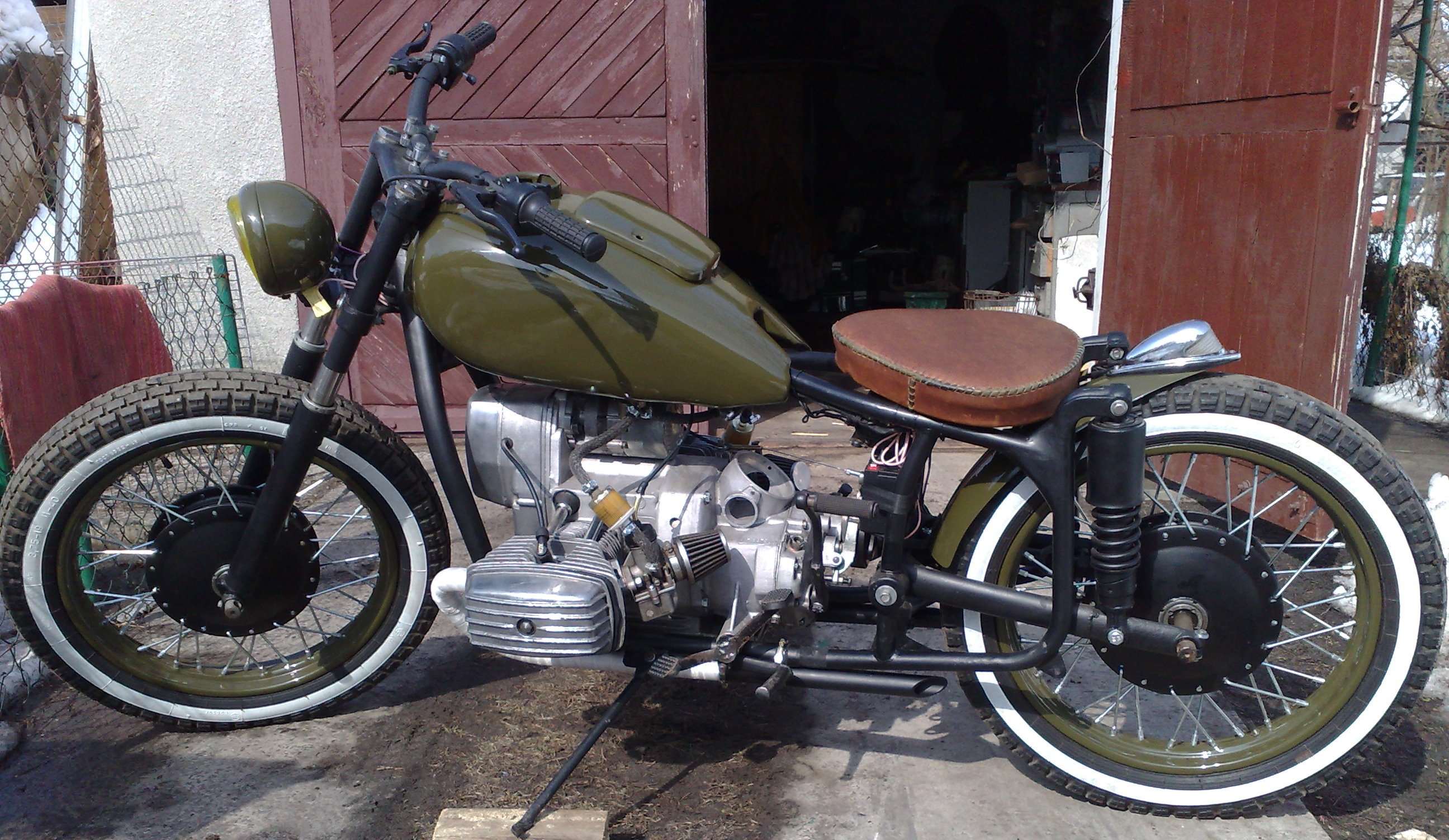

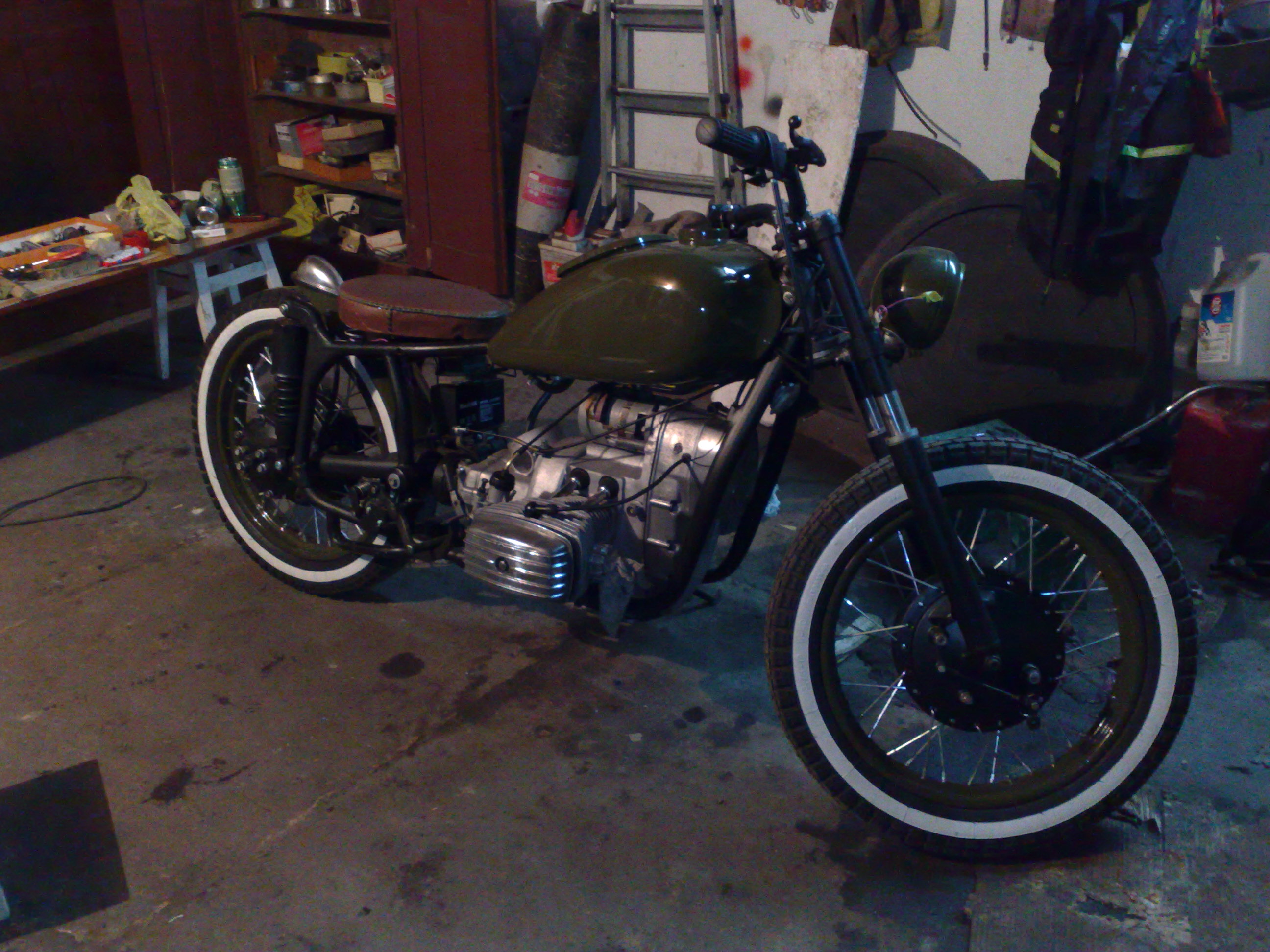

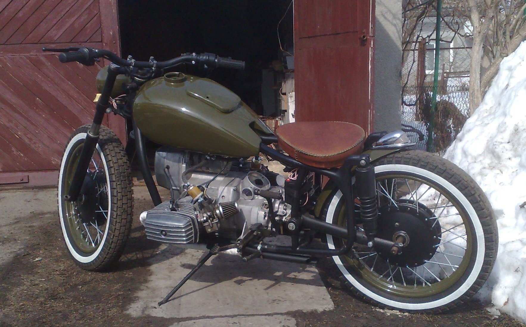

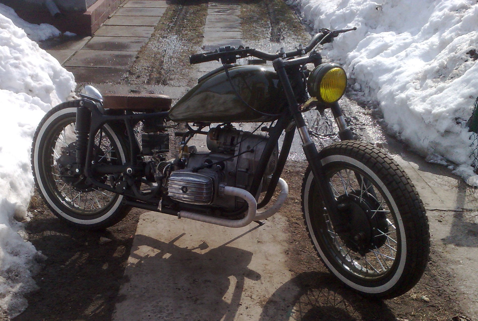

Мот практично закінчений... Тре ще доробити сідушку, вчепити поворотніки і фільтр повітряний... Мот ще не заводиться, підсохне трохи, то будем з буксіра тягати, робити холодну обкатку... І потім вже заведем, може :D
Сьогодні вчепили вихлопні труби
Вазік, сорі, лєнти не осталося, самому бракнуло.
