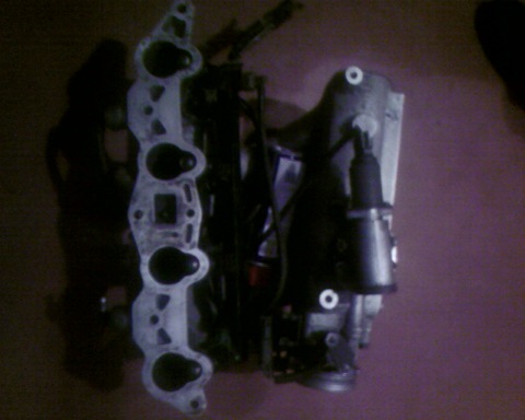

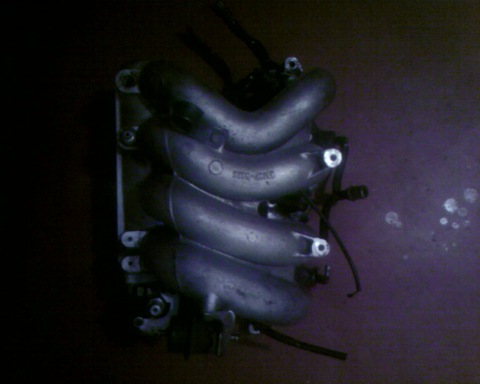

За остані пару днів зняв систему вприску почистив її шо там тільки небуло ,а причина у всьому давно не міняний паливний фільтер який просто згнив усередині і все пішло в паливну систему,також злив ту смесь води і тосолу зняв розширительний бачок додому відмити,дома і чистив той інжектор форсунки рампу і т д..приніс залишки бензину вилилась по кухні то було шось усе смерділо навіть вночі :shout
Тепер чекаю погоди щоб то усе зібрати,передімною туди не лазив років з 5 ніхто точно :D
Ще шукаю пластиковий(запресований)топливний шланг який йде з фільтра до інжектора
