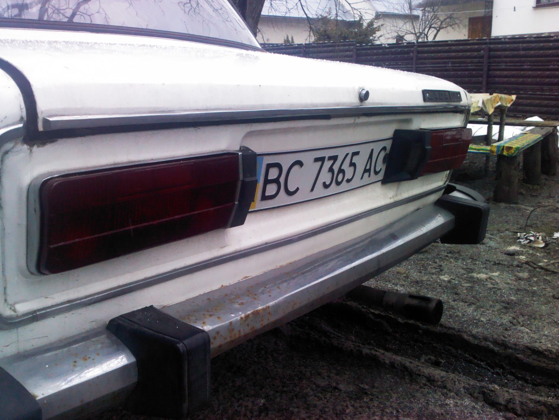

Повідомлення proxys » Пон, 12 березня 2012, 21:59
Трошки обновив задню оптику, правда фото робив вже в сутінках, так що якість не дуже.

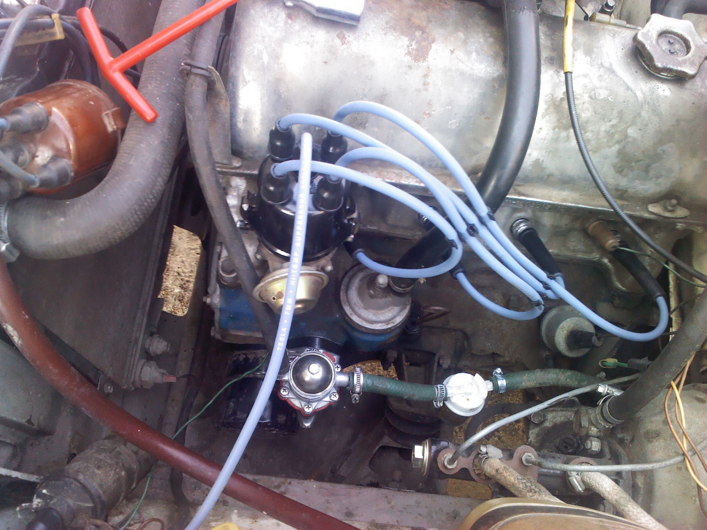

Re: ВАЗ 21063 by Proxys
Повідомлення proxys » Нед, 18 березня 2012, 18:49
замінив дроти запалення (поставив силіконові, Чеські) та кришку трамбльора - машина просто "ожила".
Повідомлення Fobos » Нед, 18 березня 2012, 22:31
proxys, чому замысть бензо-шланга - шланг для поливання городу?
Повідомлення Liuskywalker » Нед, 18 березня 2012, 22:38
Fobos, хи , ну ти і глазастий . Хоча це вродь ще радянський газовий, двохслойний і з шнуровкою - весч! Жаль, не можу зараз знайти таких :(
Повідомлення Fobos » Нед, 18 березня 2012, 22:42
Liuskywalker писав: газовий
сімніваюсь, що він бензо-масло стійкий, хоча якщо радянський... але біда може бути не тільки в тому, що він трісне і бензин потече, а основне те, що він пороху може розчинятись і в карб весь мотлох летіти, позабиває все нафік.
Повідомлення Liuskywalker » Нед, 18 березня 2012, 22:44
Fobos писав:сімніваюсь, що він бензо-масло стійкий
він якраз напевно і царську водку витримав би , а не то гімно, що продають зараз : в мене кожного року процедура - замінити всі бензошланги , бо як не задубіють на пластмасу , то розтріскуються , вже і вродь в перевірених точках брав - один хрен .. :cry
Повідомлення Fobos » Нед, 18 березня 2012, 22:45
Liuskywalker, перевірений шлангGATES AUTO MASTER
Повідомлення Liuskywalker » Нед, 18 березня 2012, 22:46
Fobos, Де? Имя, сеста , имя ! :D Тобто - адресу ! :beer
