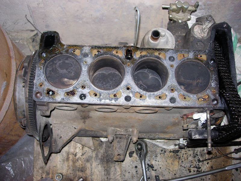

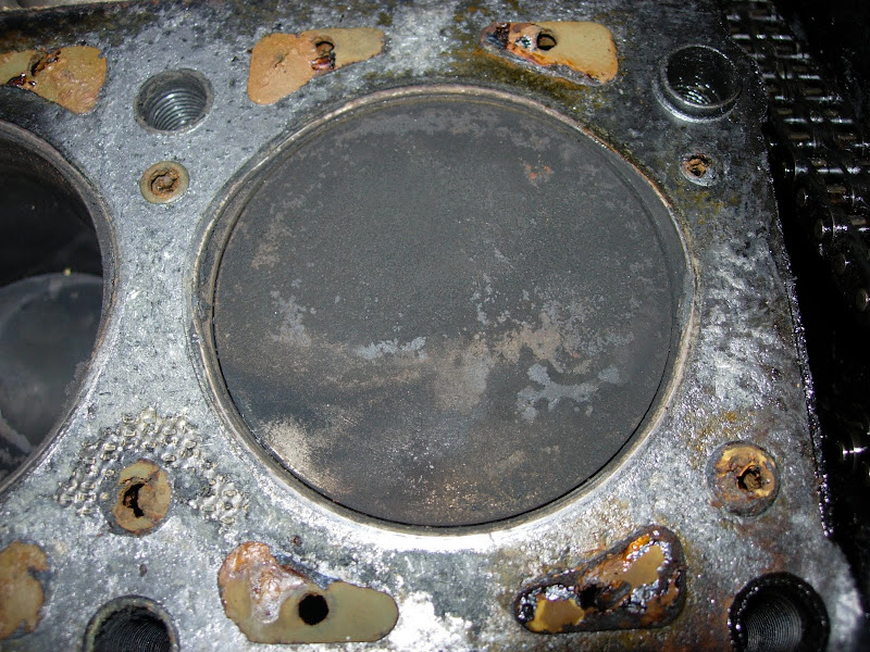

Вскриття мотору показало
Отримав море позитиву від процесу :)
Мотор був єдиним недослідженим вузлом.
Все розібралось легко, нічого вроді не пошкодив, завтра ще зніму піддон.
А далі заміри, все нездале під заміну, перекрас всього. Блок, піддон мабуть в чорний, голову, впускний колектор полірну, випускний в срібний.

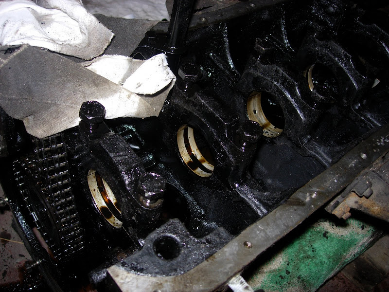

Продовження!
Коліно порадувало, швидше за все обійдусь миттям всього і покраскою з профілактичною заміною всіх прокладок, вкладишів, кілець.

Якщо робити, то робити, шліфанути блок і коліно не так вже і дорого, тим більше мотор розібраний. поршня також не дорогі на жигу. Давай може його зарядим по мінімуму? :sing :ninja

Fobos,
мені не порібно його заряджати, ітак більше 90 їхати не буду.
шліфувати типу під більші поршня?

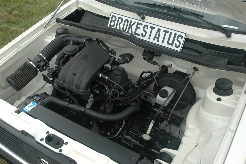

zinkevych А чого блок в чорний? Чорні блоки у всіх))) якось заїжджено)). Класно дивиться на контрасті, можливо ввести якийсь колір або в колір кузова.
Особисто я найбільше звертаю увагу на світлі блоки.
але якшо вже вирішиш в чорний то шоб в тебе вийшло десь так ;)
або так
