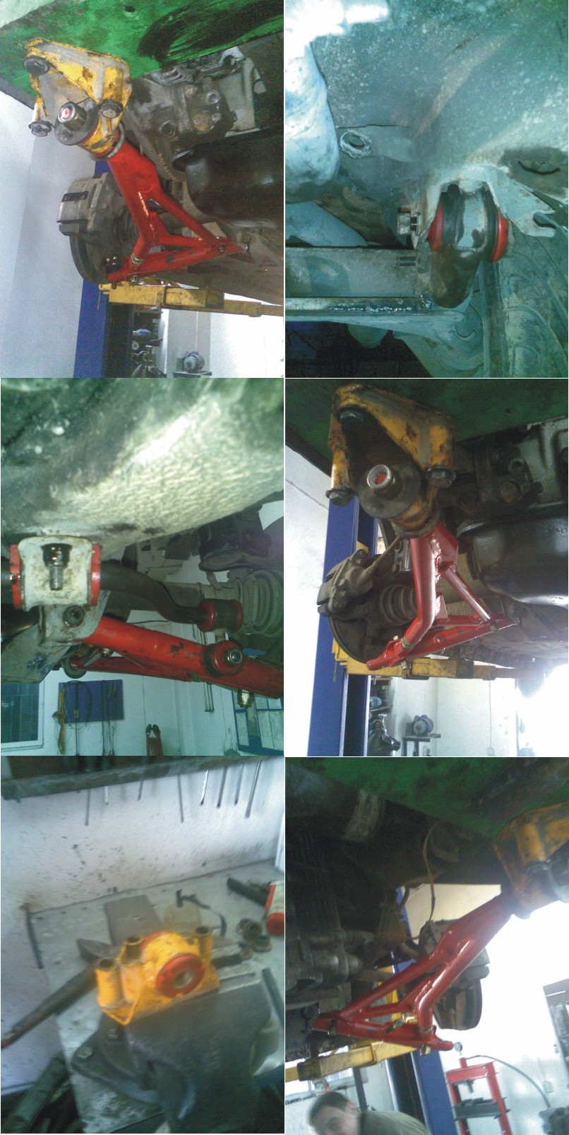

bodensky прихопив тыльки по краям цікаво самому чи він буде гуляти, трошки побавився щоб вирізати в швелері дирки по старим місцям , геморой був прийшлось зрізати гачок (щоб тянути машину) ну і швелер собака не хотів залазити хоча товщина його 12см така як і в телевізора але за допомогою чуда молотка швелер здався черех хвилин 30 :D
негатива поки що незнаю і не чув Ziro-cool тут каже що усиливши одне місце все що лишаєть стандартним стає слабшим буду частіше їздити на підйомник і дивитись за станом кузова :oops

я думаю гірше не буде швелер товщиною 4мм по всьому низу телевізора + прикручено краби + трикутні ричаги будуть як повздовжня розпорка :ninja

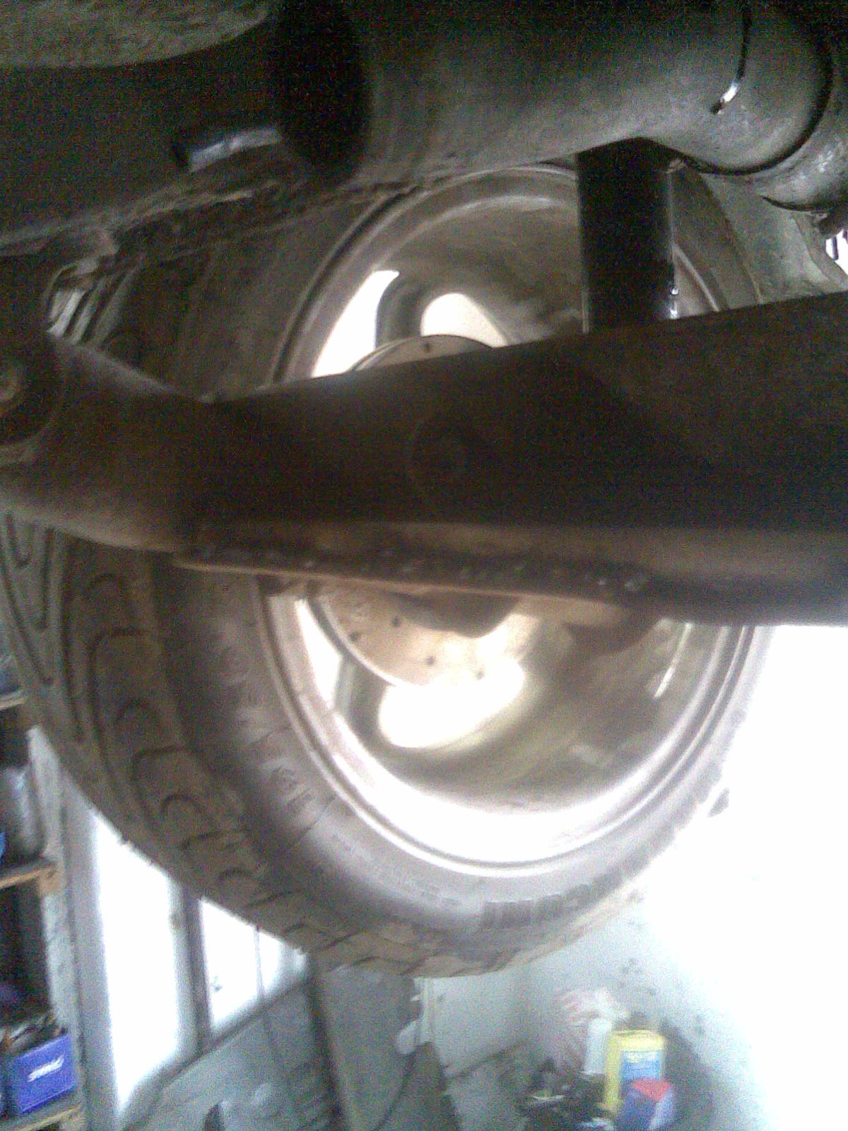

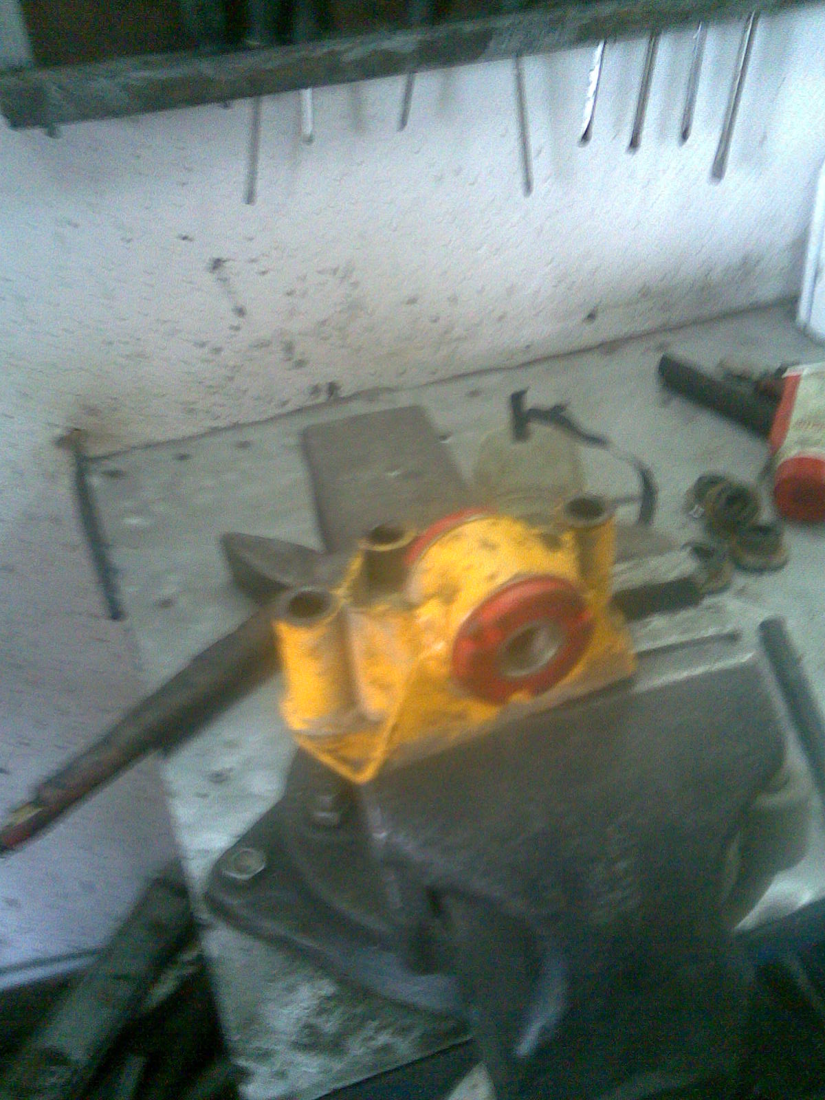

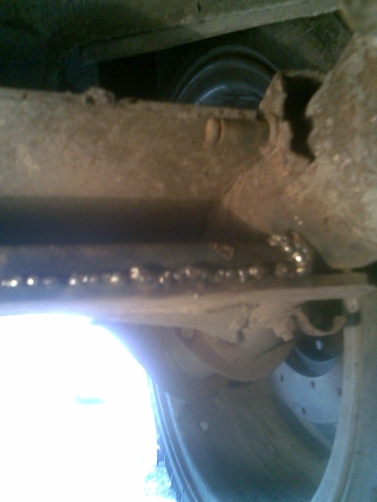

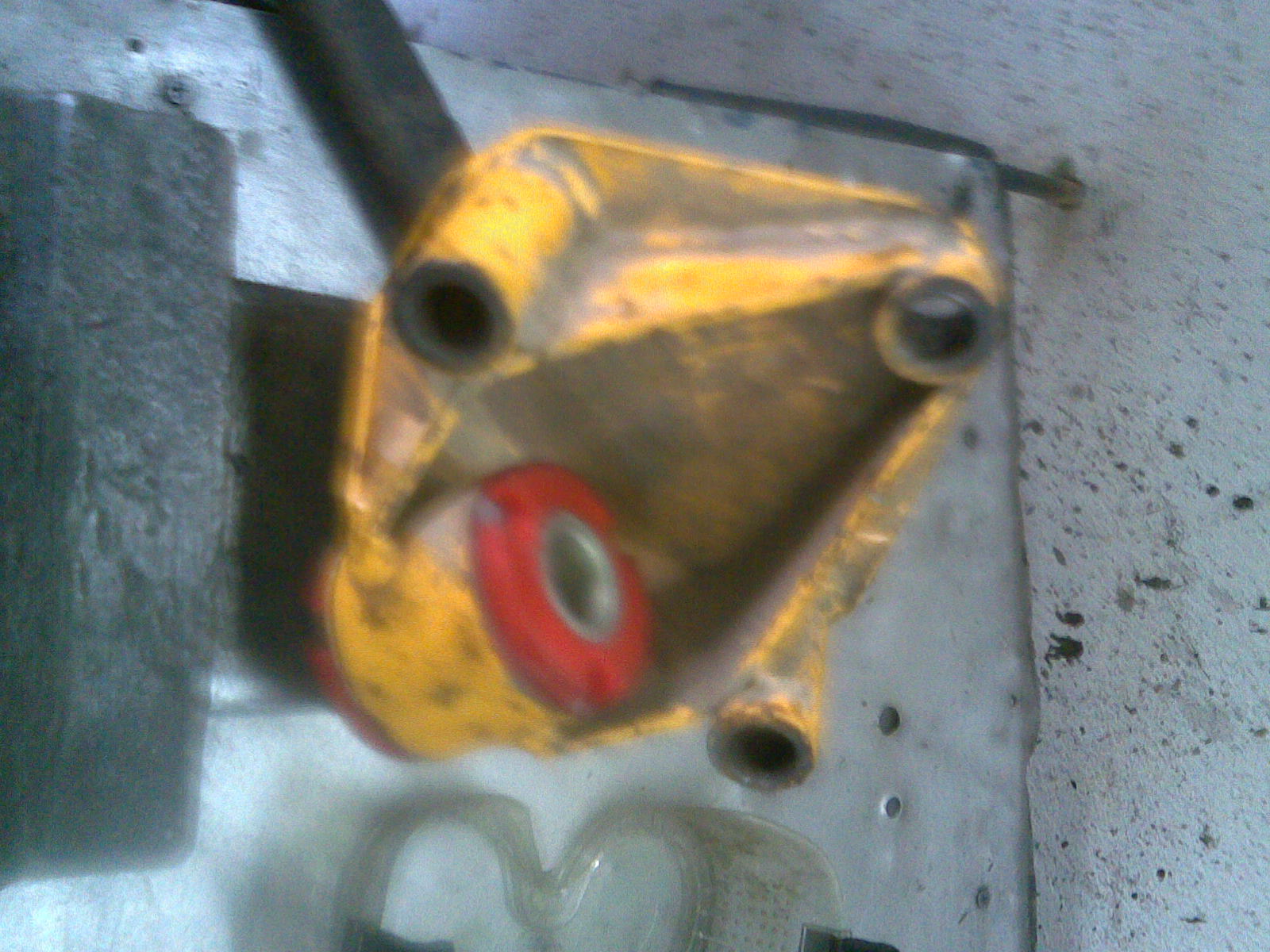

день пройшов сьогодні не даром встановлені трикутні ричаги і частково поліуретан (в житті не подумав би що його так важко переприсовувати) також вварив в задню балку торсион 16мм подивлюсь чи це шось дасть :oops

фото

Delfin писав:трикутні ричаги
Продашь тайну ,где ,по чём и кто производитель ?

Delfin писав:також вварив в задню балку торсион 16мм подивлюсь чи це шось дасть
ти б ще стойки прихватив :sing колхоз дикий!!!

taras_Rudno, В новых калинах и т.д.В задней балке изначально заводом ввариваеться торсион ;)

розкажи чим пресували поліуритан в краби?
ричаги -сила! саме про такі говорив, з регулюванням кастору.
так щей усилені , бо бачив на фото такі самі, правда без тих перемичок,
як балка себе показала?
тоже подумую над тим, правда моя ше тріщину має там де коліно вихлопа. мож все зразу переварити?

.... я мав справу раніше з поліуританом запресував тих с/б і втулок може 1000 штук, в тому нічого складного нема просто потрібен норм прес і наставки...
Поліуритан поводить себе дуже добре якщо правильно його поставити(по колу) то за ходову можна забути на довго(якщо то не ралійна, спортивна і т.д машина).
...з власного досвіду...

AntikvAr, а не зносить метал? бо я вже на звичайних втулках стабілізатор передній зносив :sing

трикутники Раллі клуб брав з Москви 260 у.е.

Ziro-cool пресувала спочатку молотком 2-3 хв, потім лещатами 10-15 хв, потім МАТОМ 2 години :beer і станком під пресом :D

ходова стає жосткіша від наявності поліуритану? чи залишається в нормі

Ziro-cool, стає жорсткіша, причому навіть між поліуританом є різниця ;) (жовтий, червоний, синій)
