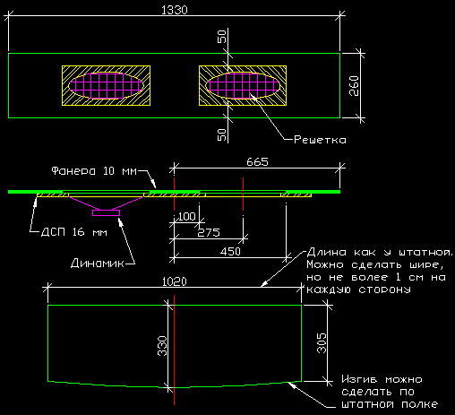

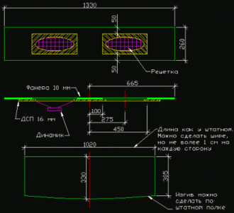

Такс, сьогодні буду робити собі полку для багажника під динаміки. Купив ДСП 5,5 мм, лобзик вже є, степлер тоже. Тепер питання:
-на Кривчицях можна купити матеріал для обшивки чи там тільки готові варіанти?
-Пом"якшувач якийсь, шось типу паролону тонким слою давати?
-ше якісь поради може?

shaman писав:Такс, сьогодні буду робити собі полку для багажника під динаміки. Купив ДСП 5,5 мм, лобзик вже є, степлер тоже.
А можно в 2 экзеплярах ?Я се тож хочу а то старой за недельки 2 присниться !
P.S.Размеры полки рисовал не я надо перепроверить !

Повідомлення shaman » Суб, 06 червня 2009, 11:13
Black писав:А можно в 2 экзеплярах
2 полки? :happy
Глянем скільки то буде грання з тим)))
На кресленнях бачу шо там під динаміки підкладають ше один слой грубшої плити, [цензура] воно? Я цього робити не буду, на крайняк шоб не прогиналась вкручу по одному штіпіку якомусь грубому для імітації ребра жорсткості на кожну частину

Повідомлення Bober 2114 » Суб, 06 червня 2009, 11:14
[цензура] воно?
Наскільки я розумію, то щоб динамік мав більше опору і краще грав :ninja

Повідомлення shaman » Суб, 06 червня 2009, 11:20
Bober 2114 писав:то щоб динамік мав більше опору і краще грав
маєш на увазі опору механічного? так мої і так вже здихають динаміки, грають гарно, але хриплять по троху... :cry

Re: Ваз 21093і- SHAMANська версія
Повідомлення Bober 2114 » Суб, 06 червня 2009, 11:21
опору механічного?
Так

Повідомлення Black » Суб, 06 червня 2009, 16:38
shaman писав:2 полки?
Да кое у кого задний фронт появился,думаю штатная полка не выдержит долго.
Bober 2114 писав:Наскільки я розумію, то щоб динамік мав більше опору і краще грав
Что в этом роде ,тут целая наука по строению звука,типа резонанс ,почва на которую крепиться опора динамика и т.д.но эт высокая математика ,мне главное приятный звук выставленный баланс и на этом хватит.
