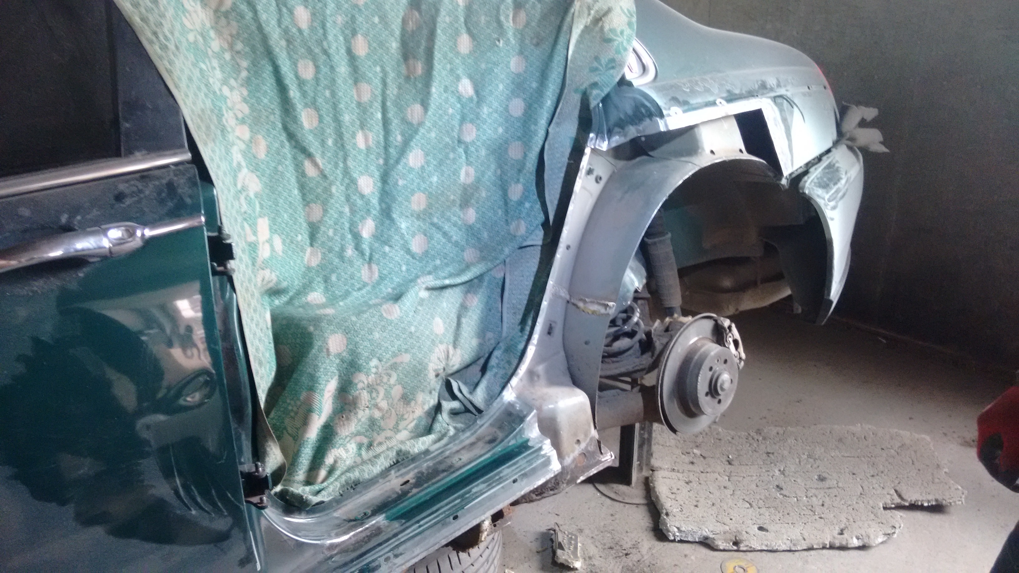

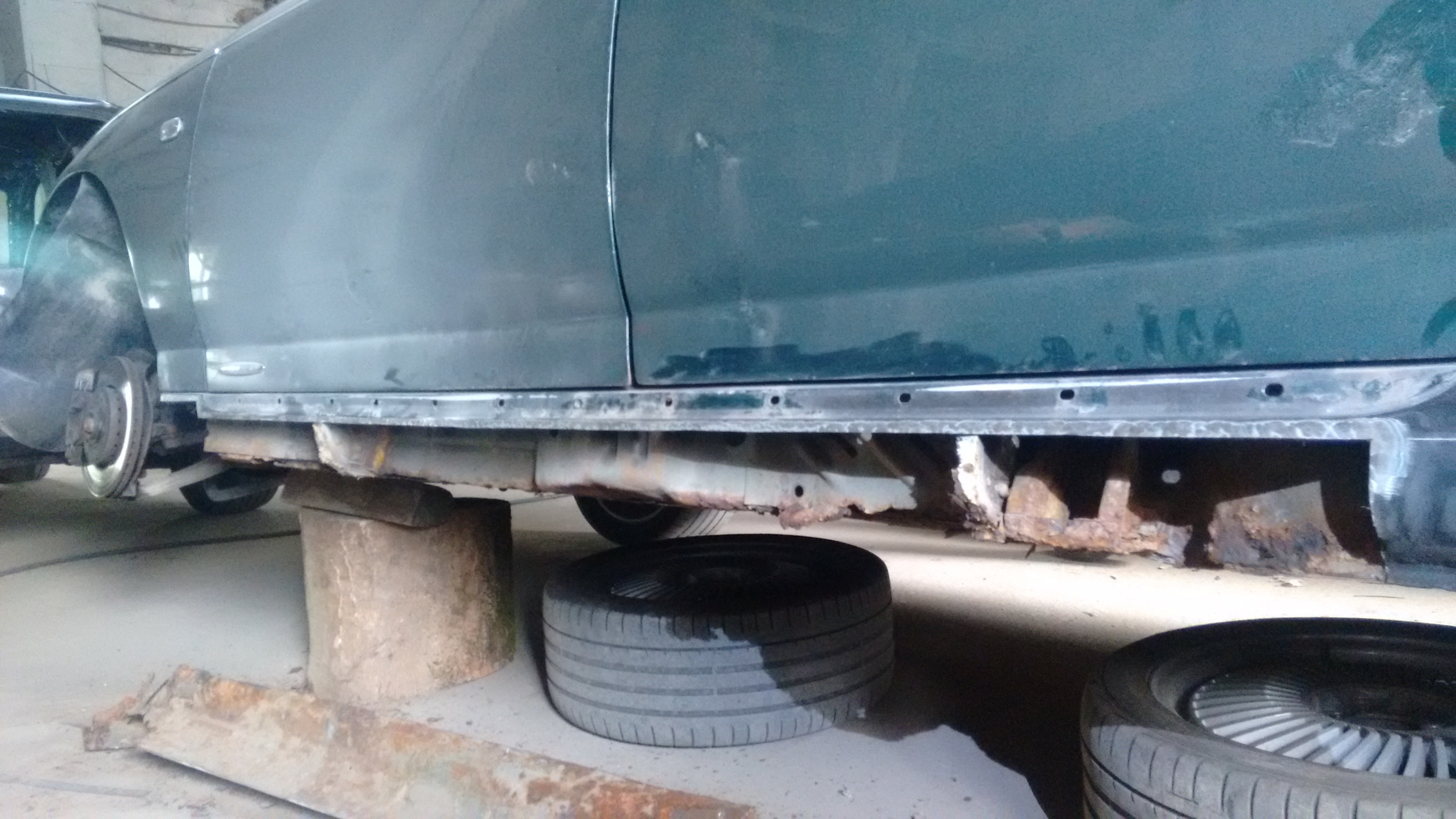

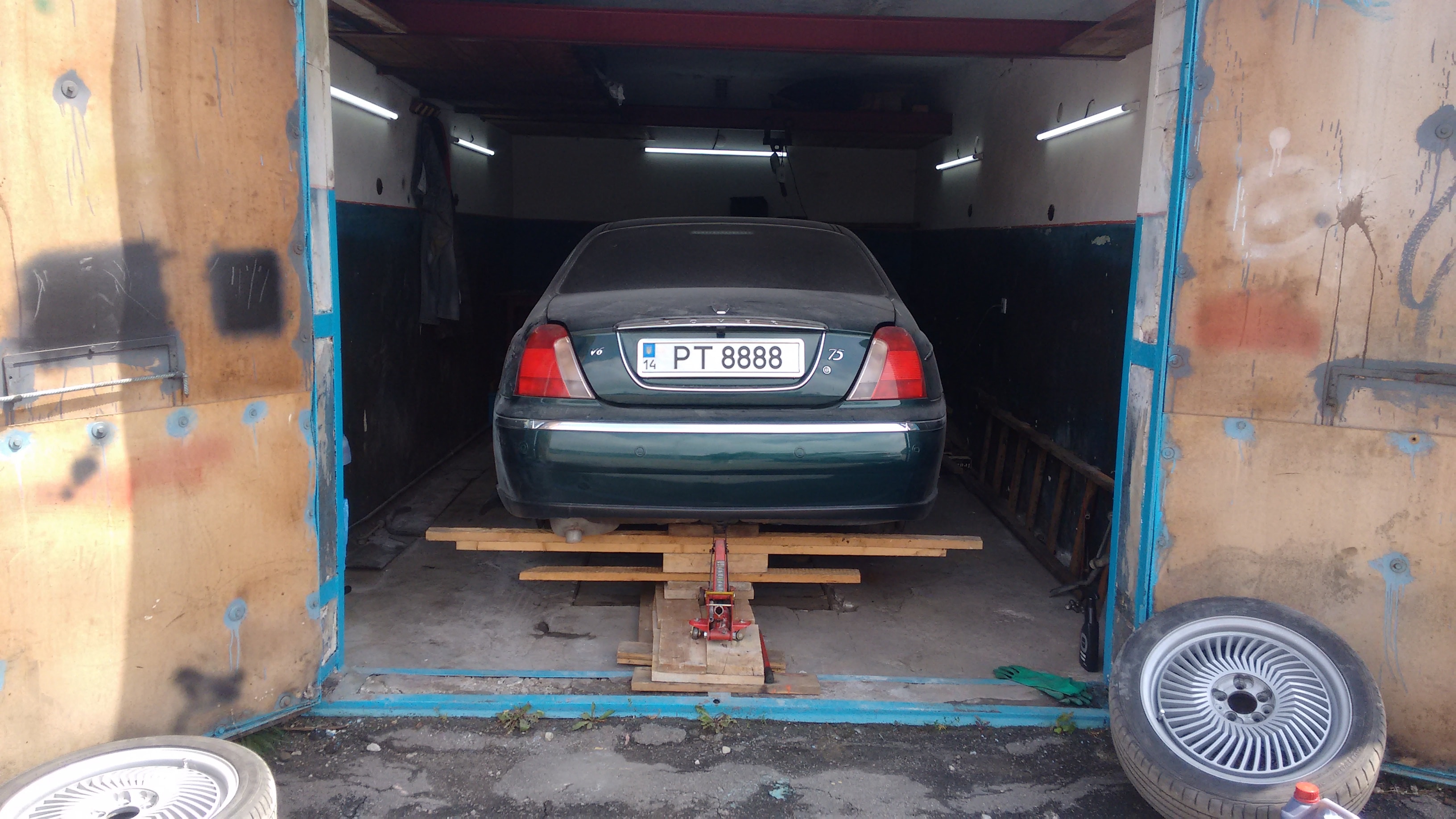

В продовження теми кузовщини:
Не наважився я підійти з болгаркою до Ровера тому вирішив віддати машину спеціалістам.
Набрав Остапа (МалярОК) пояснив фронт робіт, на що він мені відповів,
-"без проблем, пофарбую, але тільки якщо варити буде Руслан (р-н Автовокзал) бо після нього фарбувати одне задоволення, деталі виводить настільки чітко, що шпаклі практично не потрібно"
Такій умові я тільки втішився, і записався до Руслана.
Пригнав машину в домовлений день і пішла робота.

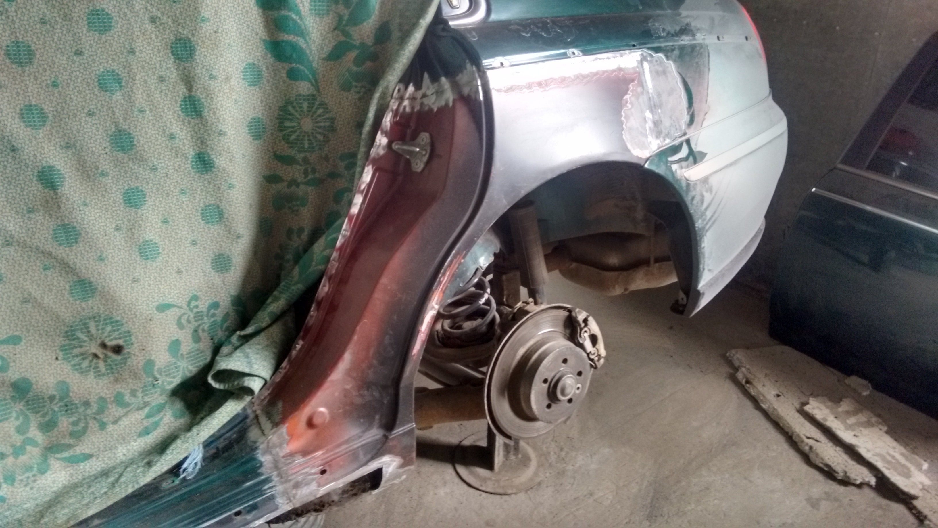

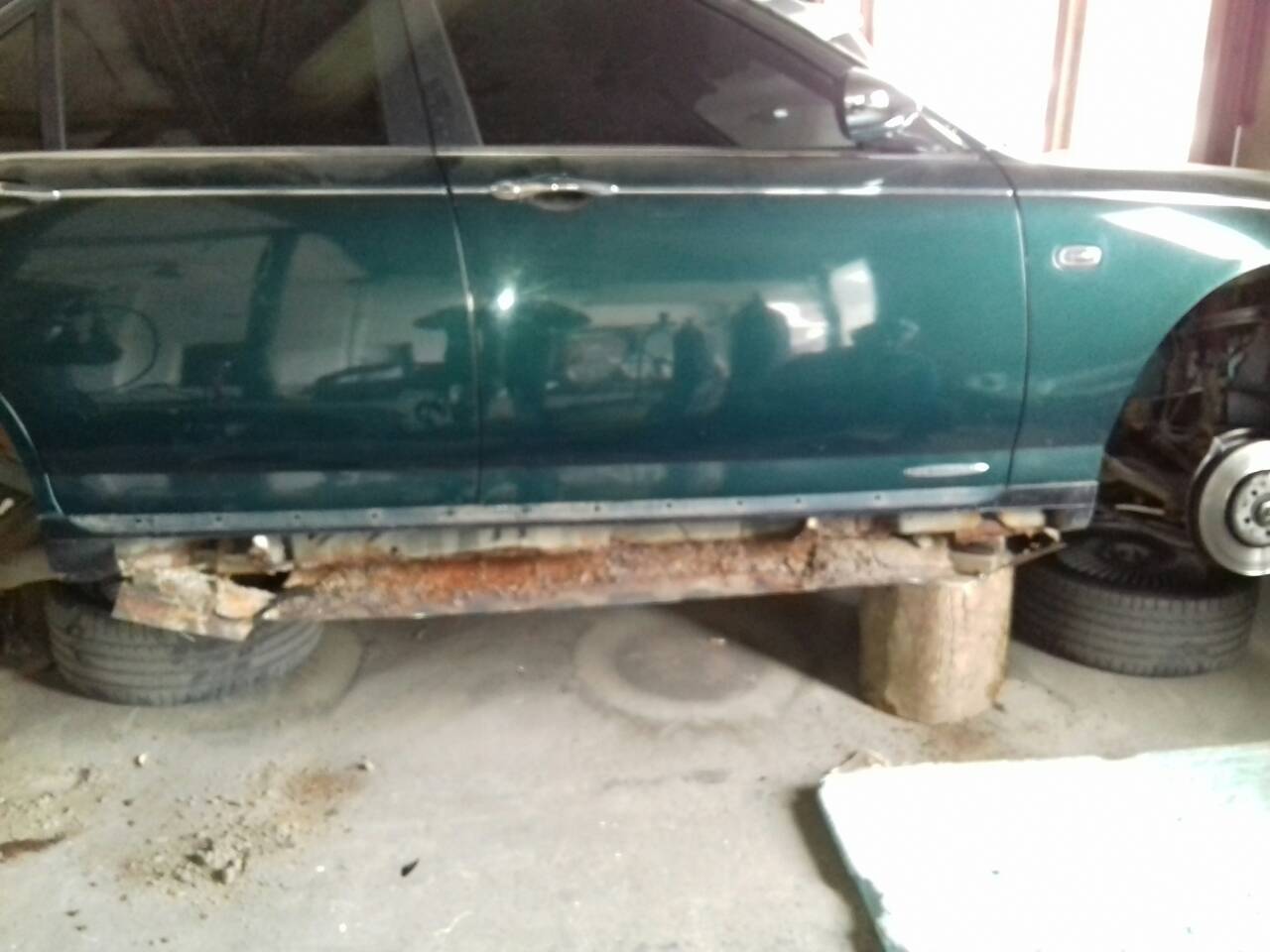

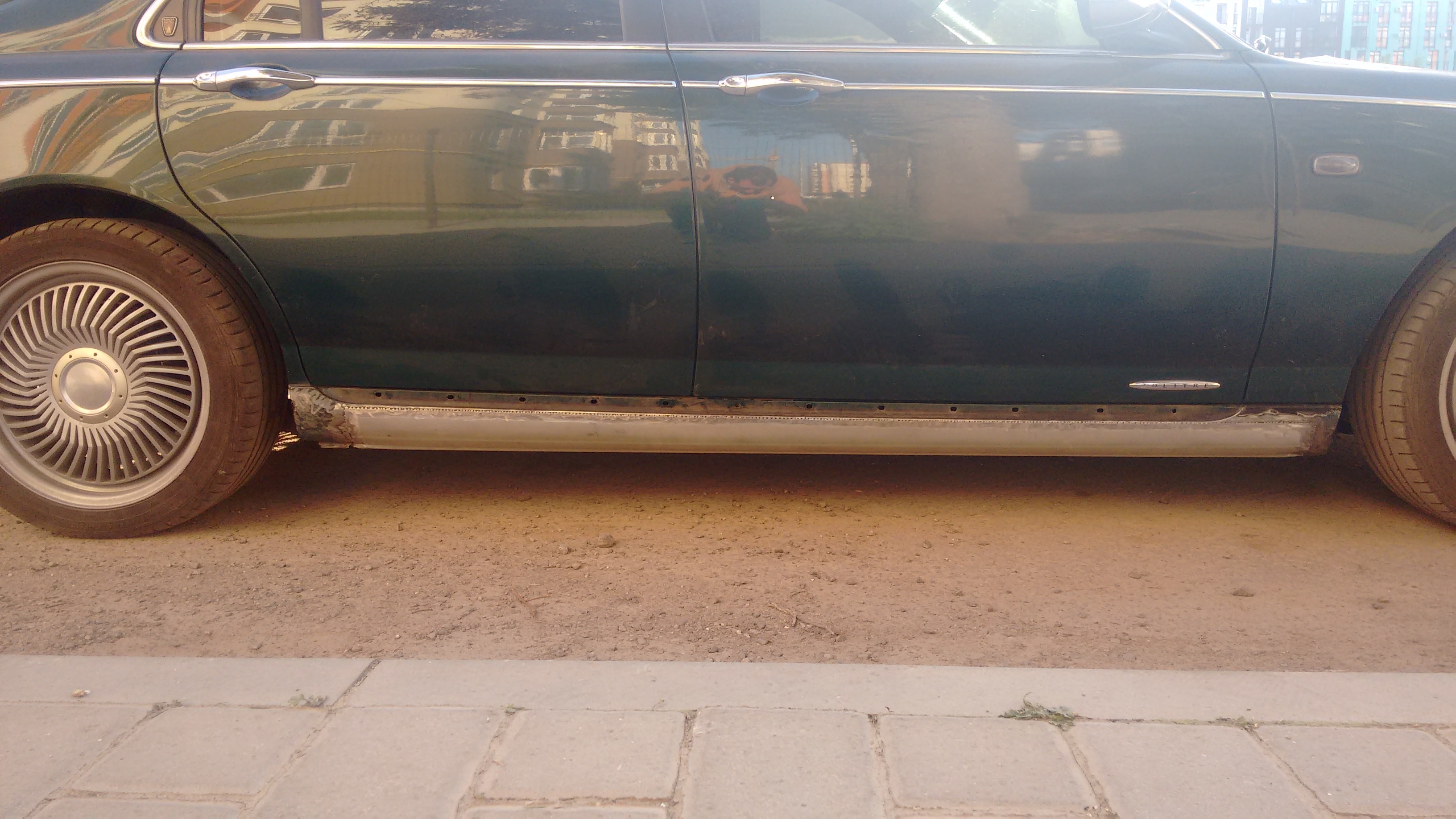

По правій стороні заміна порога, ремонт підсилювачів
По лівій стороні заміна порога, ремонт підсилювачів, заміна задньої арки
Процес пішов:

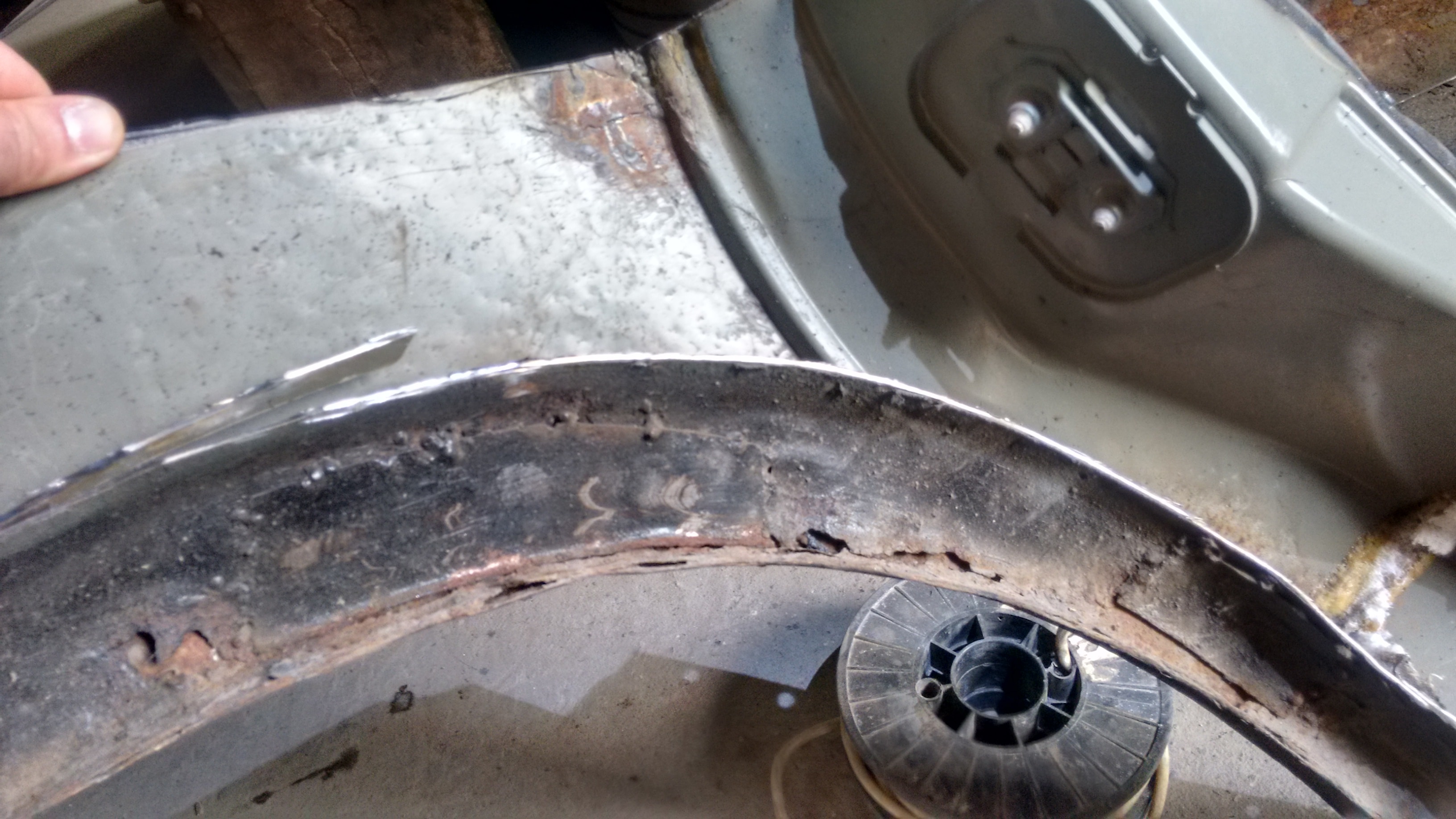

Вирізали все з лівої сторони і одразу стало зрозуміло чому пішли жучки по арці, тому що рукожопами ремонтувалась (фото арки зсередини додаю)
З правої сторони ситуація з порогом була аналогічна

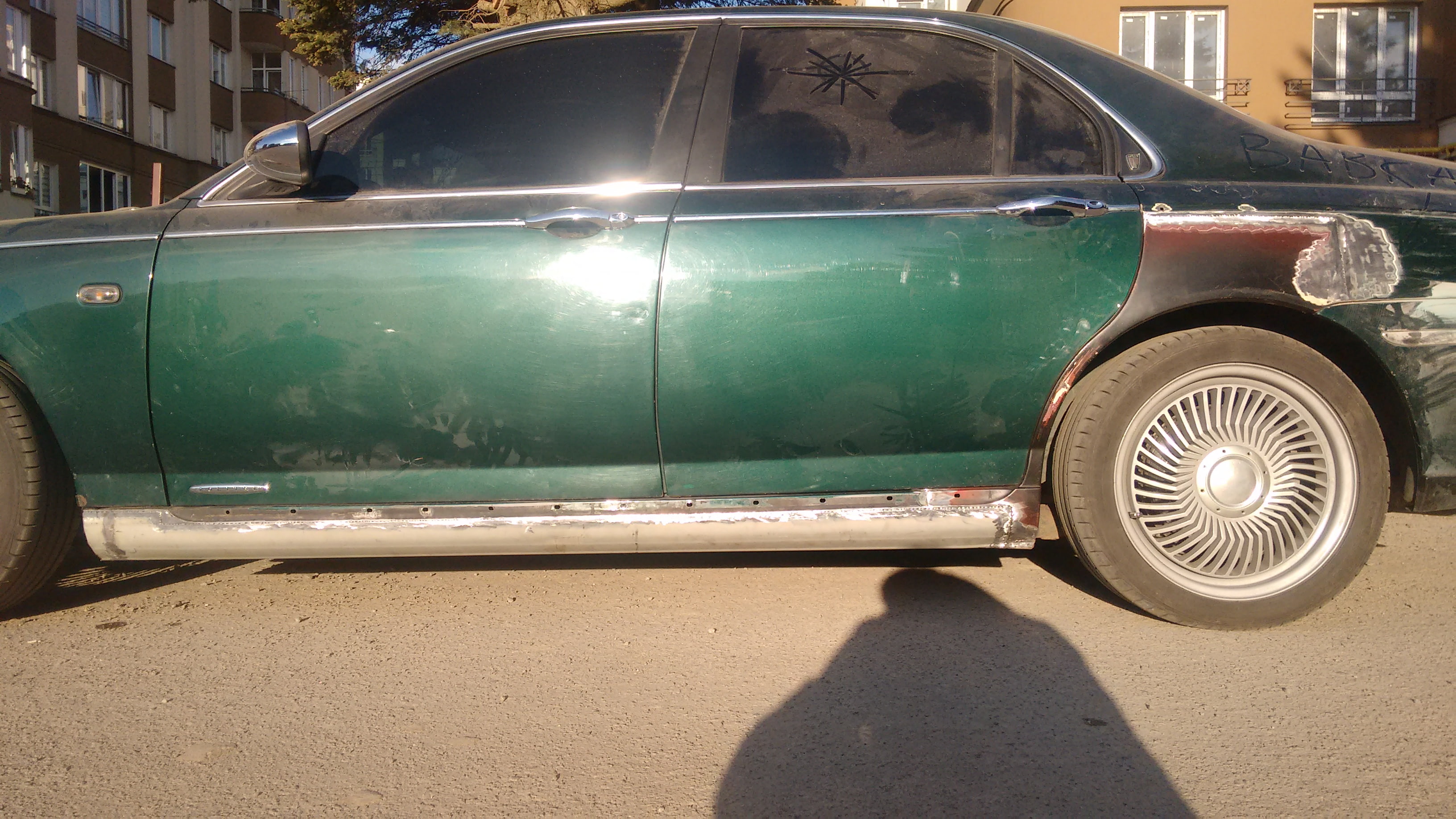

Після поварки підсилювачів вся середина обробилась молотковою фарбою Alpina, а внутрішня сторона порогів перед приваоюванням оброблялась зварочним грунтом.
В такому вигляді я поїхав до себе в гараж (кооперативний)

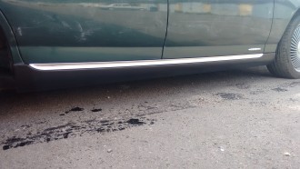

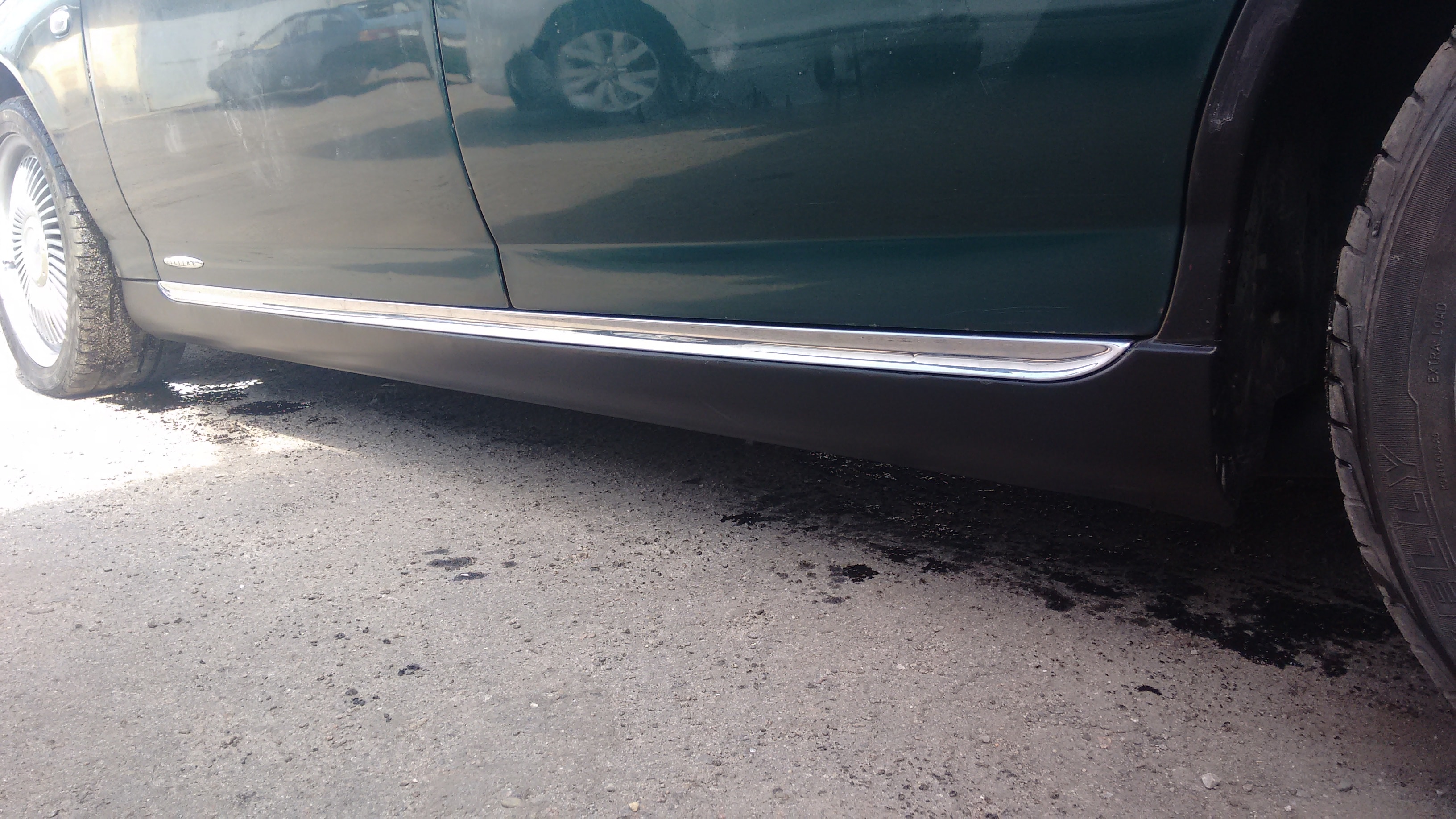

Для завершення роботи по порогах

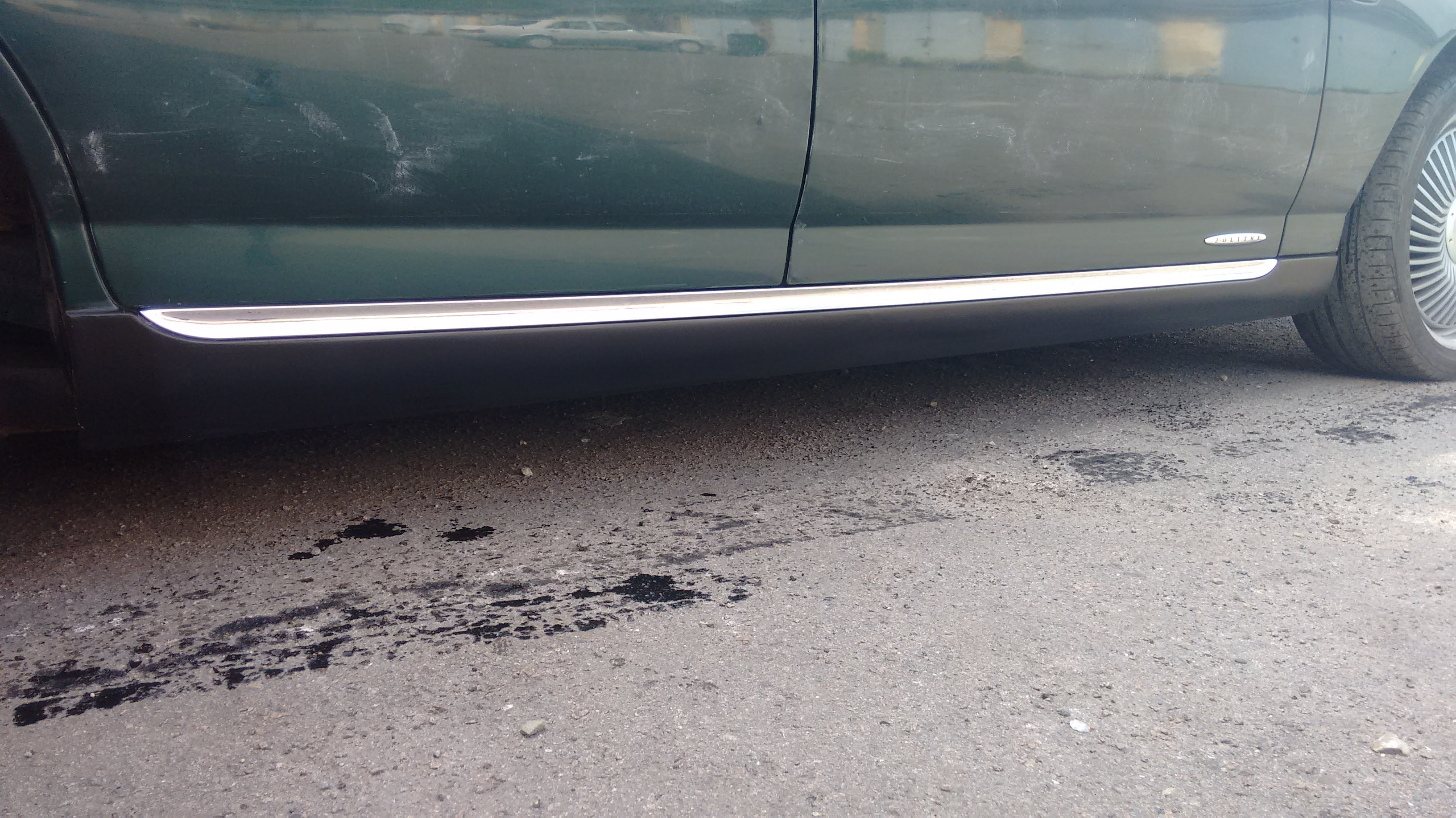

Виявилось Остап був правий, після Руслана, шпаклі майже не потрібно, обробив їх кислотним та акриловим грунтами, зашпаклював пороги, наніс бараник і покрив матовим лаком.
Після висихання поставив машину "раком" щоб заповнити пороги пекельною сумішшю (нігрол/мовіль/пушечне сало)
Але мені здається я трохи переборщив, бо в кожен поріг залив, увага, по 3.5 літри антикорозійки, бо навіть на третій день після обробки з порогів по всій їх довжині стікають водопадики, і це ще не дуже спекотно надворі і воно досить густе, а на жарі буде литися як ненормальне.

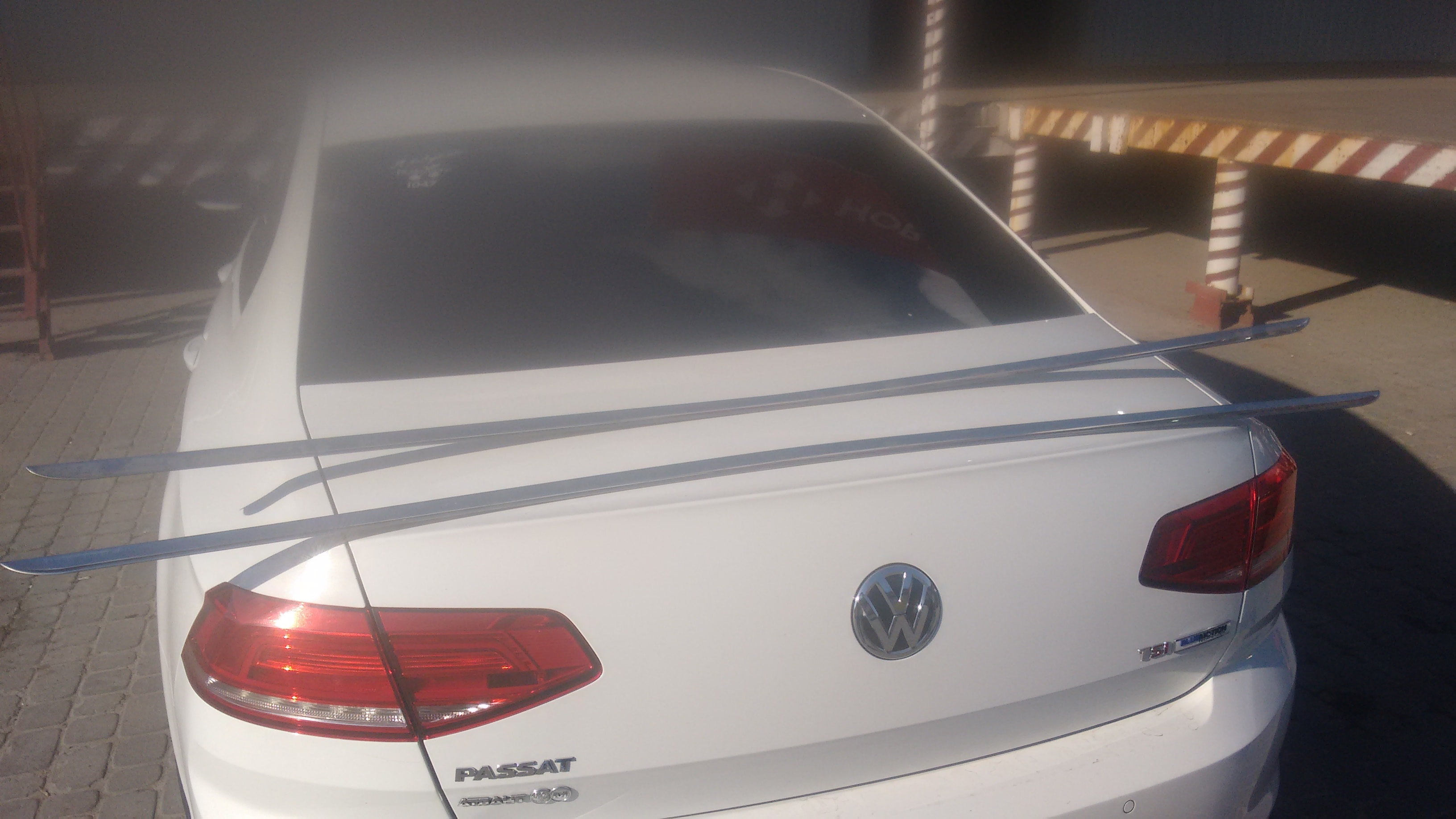

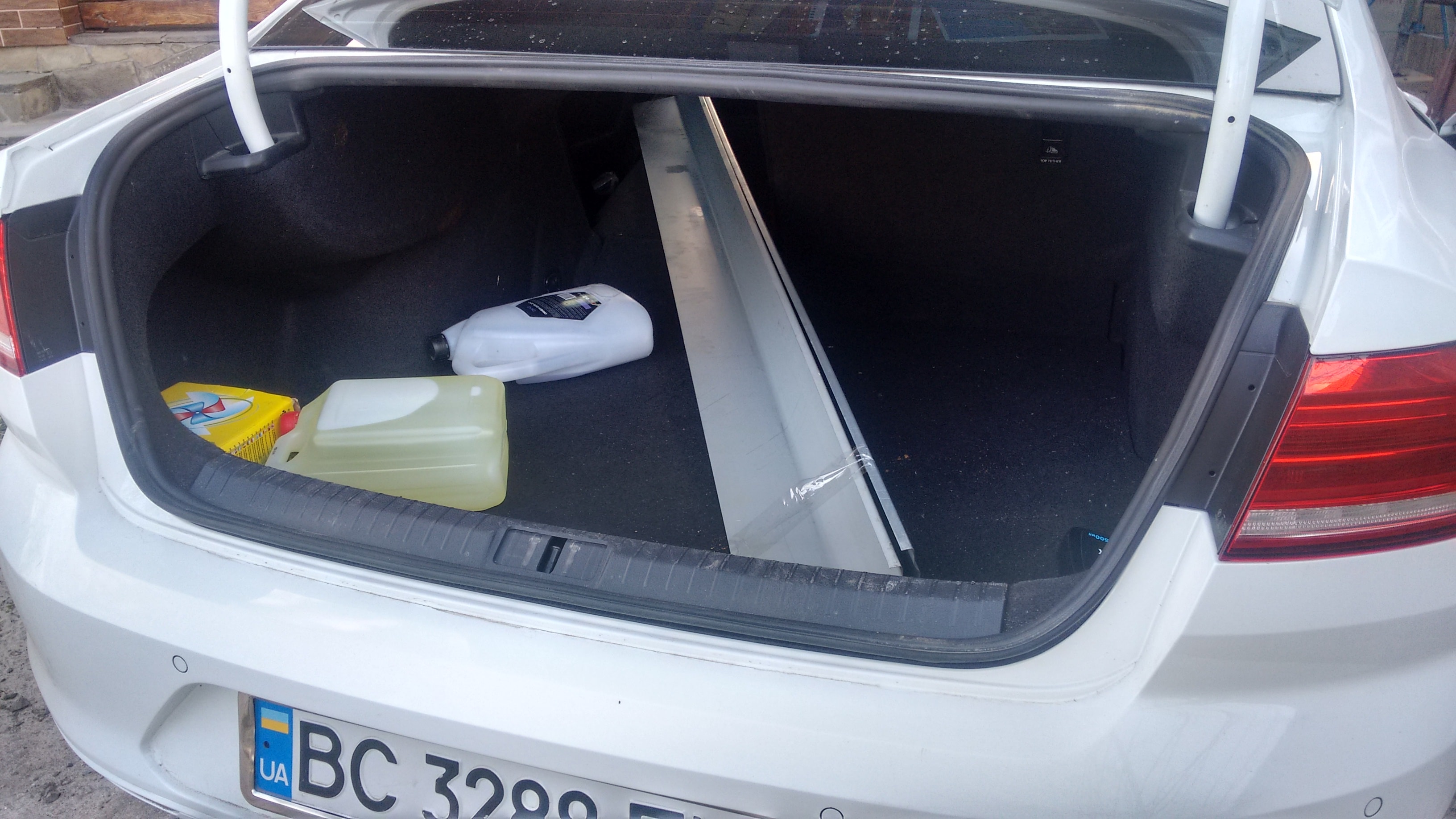

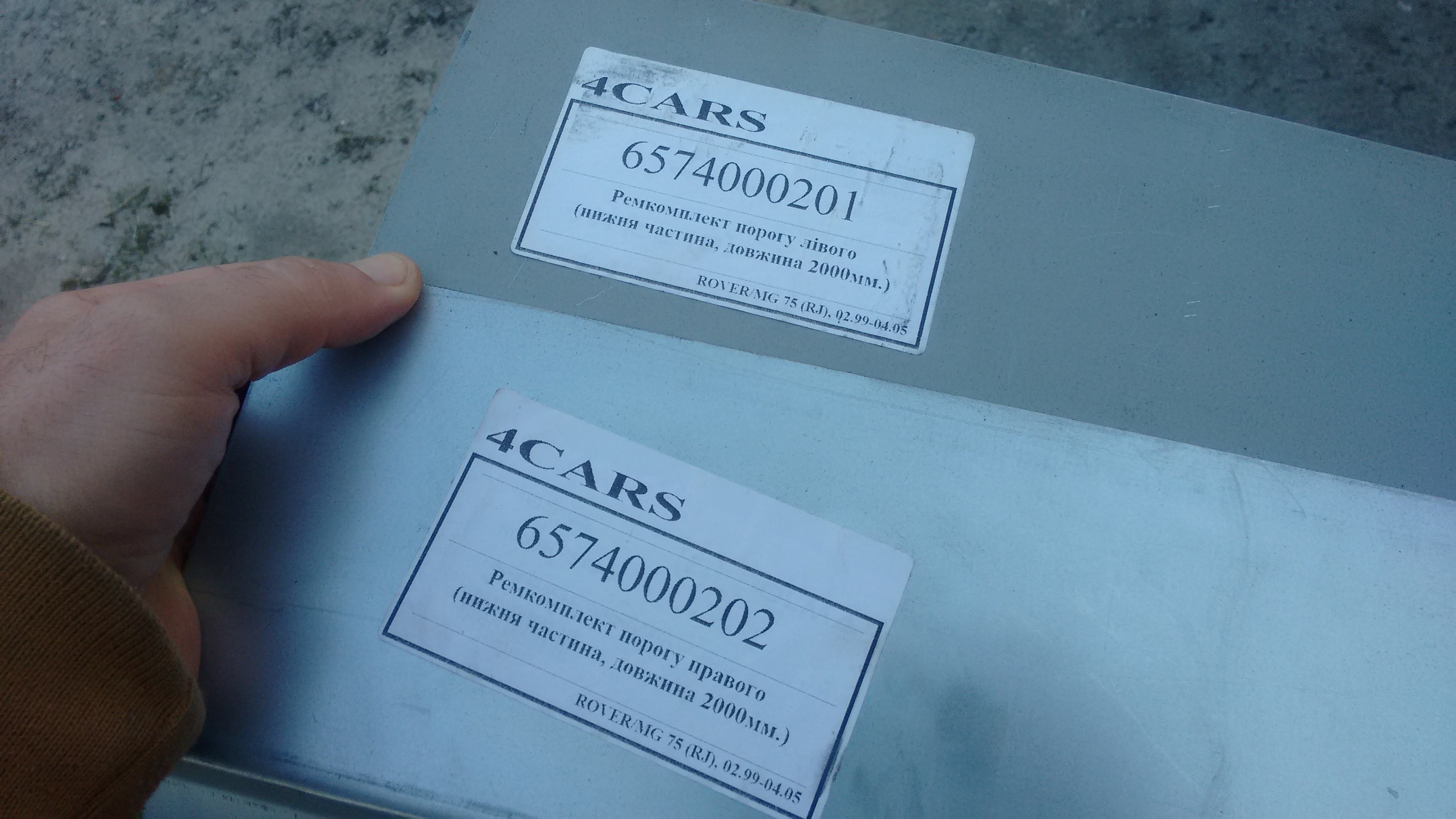

Пороги куплені нові з оцинкованої сталі 0.8мм і заодно вирішив купити нові молдінги порогів на випадок якщо мої пошкодяться при демонтажі, хоч мої і не пошкодились але всерівно поставив нові
