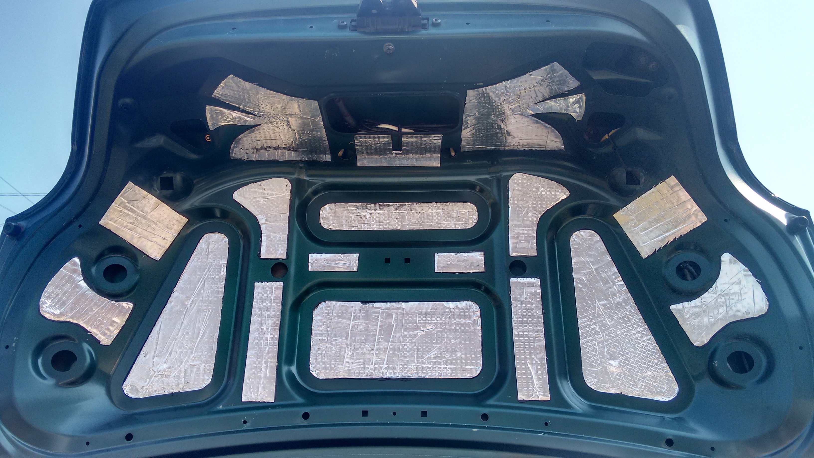

Карантин .... Вирішив поприбирати в своїй берлозі, і прибирання одразу закінчилось, коли я знайшов лист вібри 2мм і шматок шумки (сплен) одразу знайшов їм звстосуввння
Зняв обшивку уришки багажника, і завібрив її, дістав проводку, яку тягнув для камери заднього виду, перепроклав її по людськи, і замотав в шумку (сплен)
Вібру наклеював на слух, стукав по всій кришці і проклеював всюди поки не добився глухого звуку по всій площі кришки.
Результат мене вразив, тепер кришка закривається з таким правильним звуком без супроводу посторонніх звуків включаючи номерний знак, який я також зашумив ще восени.
