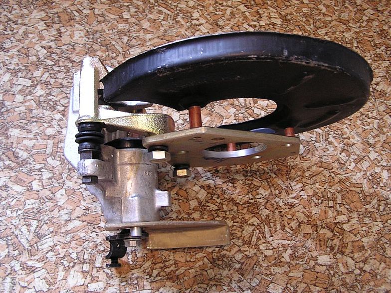

самий реальний варіант
це супорта ваговскі під трос
тросіковий ручнік
окремо ручка(гідрач)

tuningist, Детальніше можнаа?
Бо щось я незрозумів що і куди ...

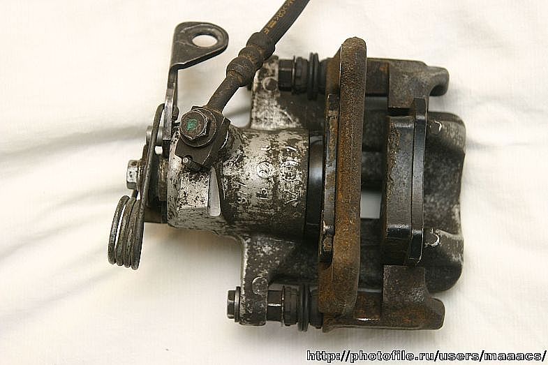

не попадалися мні вазовскі тормоза з ричагами під ручнік тросовий,
знаю шо лімлять задні машинки від альфи а в них є той ричаг на ручнік і вже на той ричаг валять вазовскі троса ручніка,
десь навіть фото маю
Re: ВАЗ - 21099: DETROIT techno sound CAR by UNCLESAM
Повідомлення Ziro-cool » Чет, 25 лютого 2010, 23:27
воть
треба, ше закину
