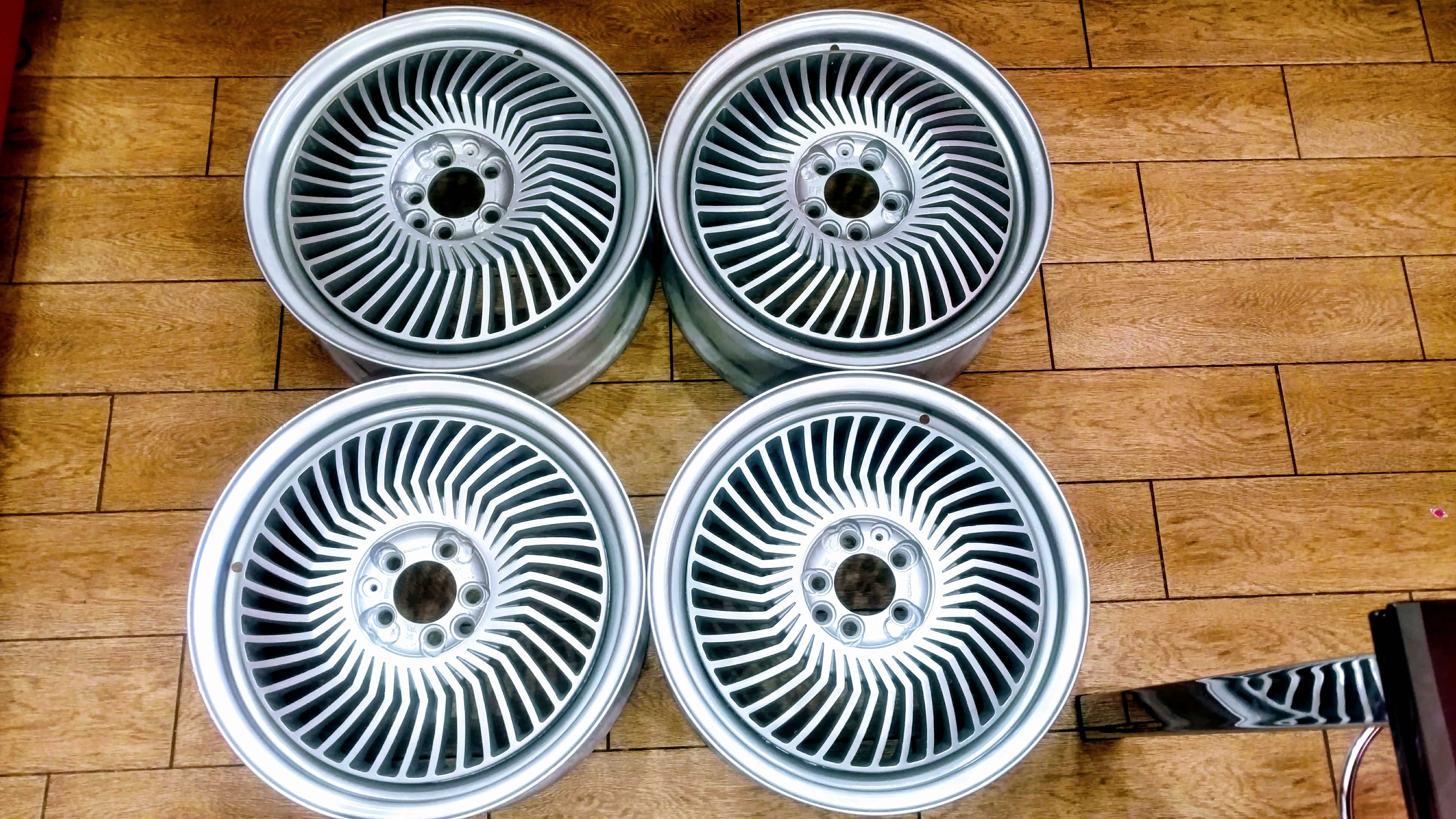

А технологія така, всі отвори заварюються, і висвердлювати такі як треба)
головне - щоб зваркою не сильно змінити властивості металу ступиці , бо то троха важливо, ІМХО .

то в диску заварювати будуть. в алюмінії. наскільки я зрозумів

в ступиці взагалі не бачу потреби заварювати існуючі отвори
:shock фігассє . І я так розумію , заодно і виліт змінять на такий як треба ?
ну , то залежить , де будуть нові отвори . Хоча завжди можна в старих шпильку залишити, обрізавши і накернивши (або прихопити точково ) ;)
Re: Rover 75 2.0 v6 АКПП
Повідомлення RULES » Вів, 10 грудня 2019, 11:12
з зсувом по колу на (360\(кількість_отворів))/2 градусів

Зиму не сидів без діла.

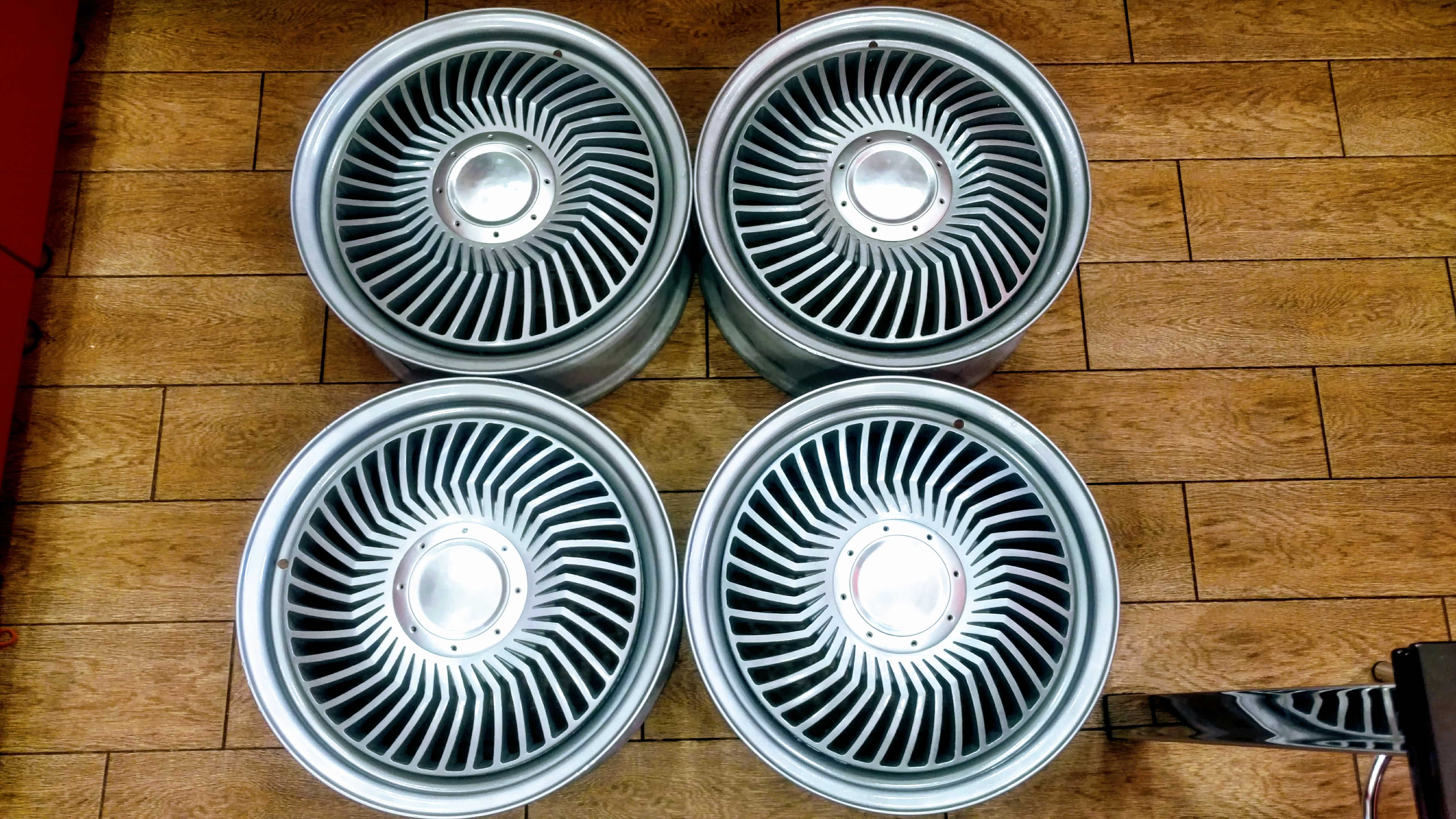

Як писав раніше абсолютно випадково знайшов мегарідкісні диски і не задумуючись одразу їх купив
Як тільки приїхали одразу почав крутити собі голову як би то їх прикрити до своєї ступиці, бо в мене розболтовка 5*100 а на дисках 5*114.3
Перше про що подумав це проставки-адаптери але походив з лінійкою біля задніх арок машини, цей варіант відпав, бо вони б вийшли за крило.

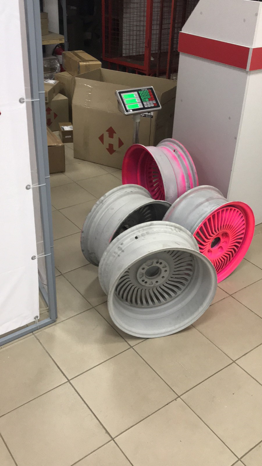

Вже навіть в голову прийшла ідея пересвердлити ступиці, але Ярко ака Jarevych сказав щоб я не крутив собі яйця, а звернувся до Назара Ziro cool, я набрав і виявилось що наш колісний гуру всім гурам гуру. Він вміє міняти свердловку на дисках)))

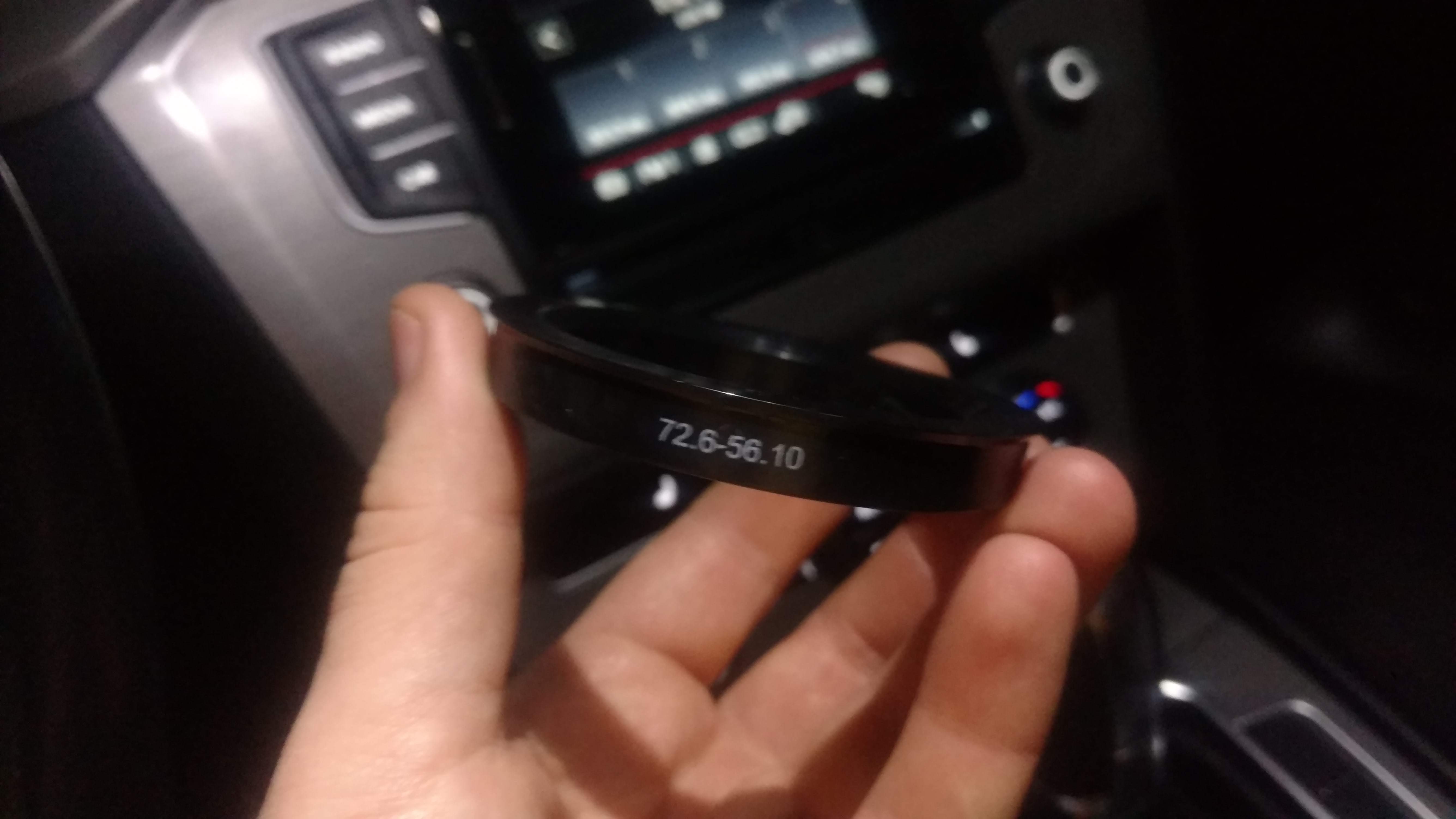

Одразу ж віддав йому диски в роботу, з якою він впорався швидше ніж обіцяв) і підігнав центровочні кільця

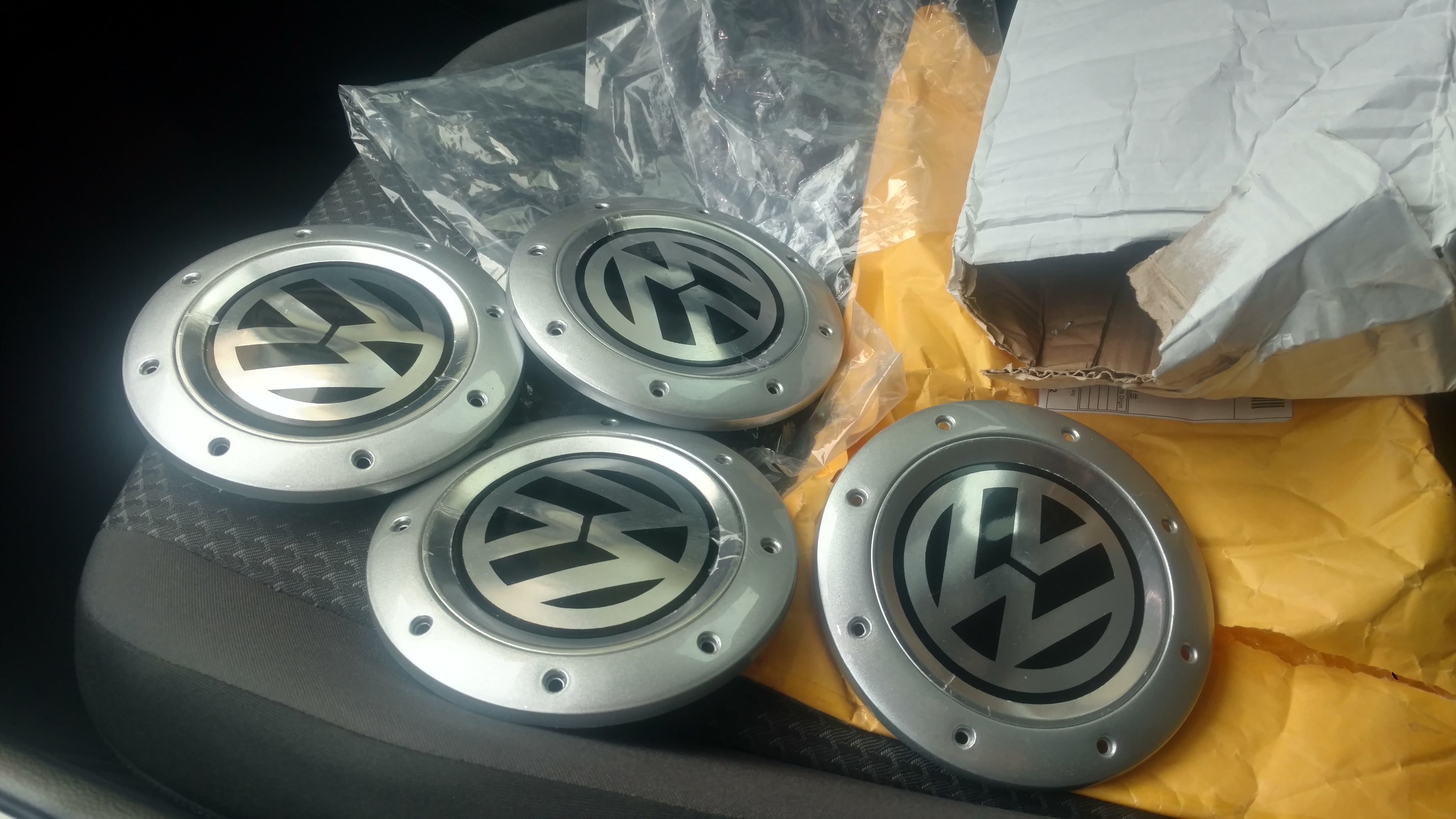

Далі була дилема чим ж закрити центральні отвори, оригінальних ковпачків поки нема, тому на Алі замовив ваговські

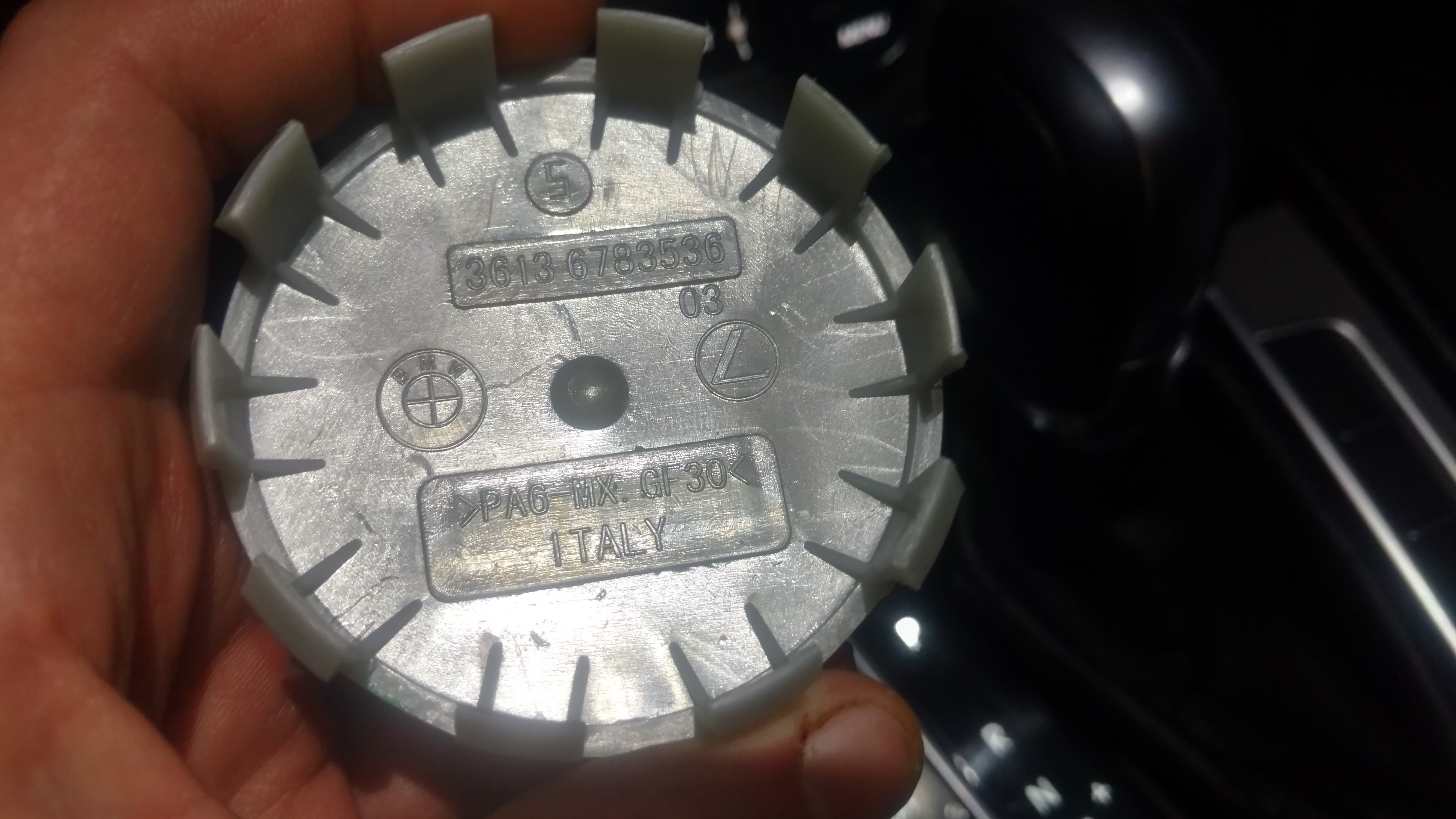

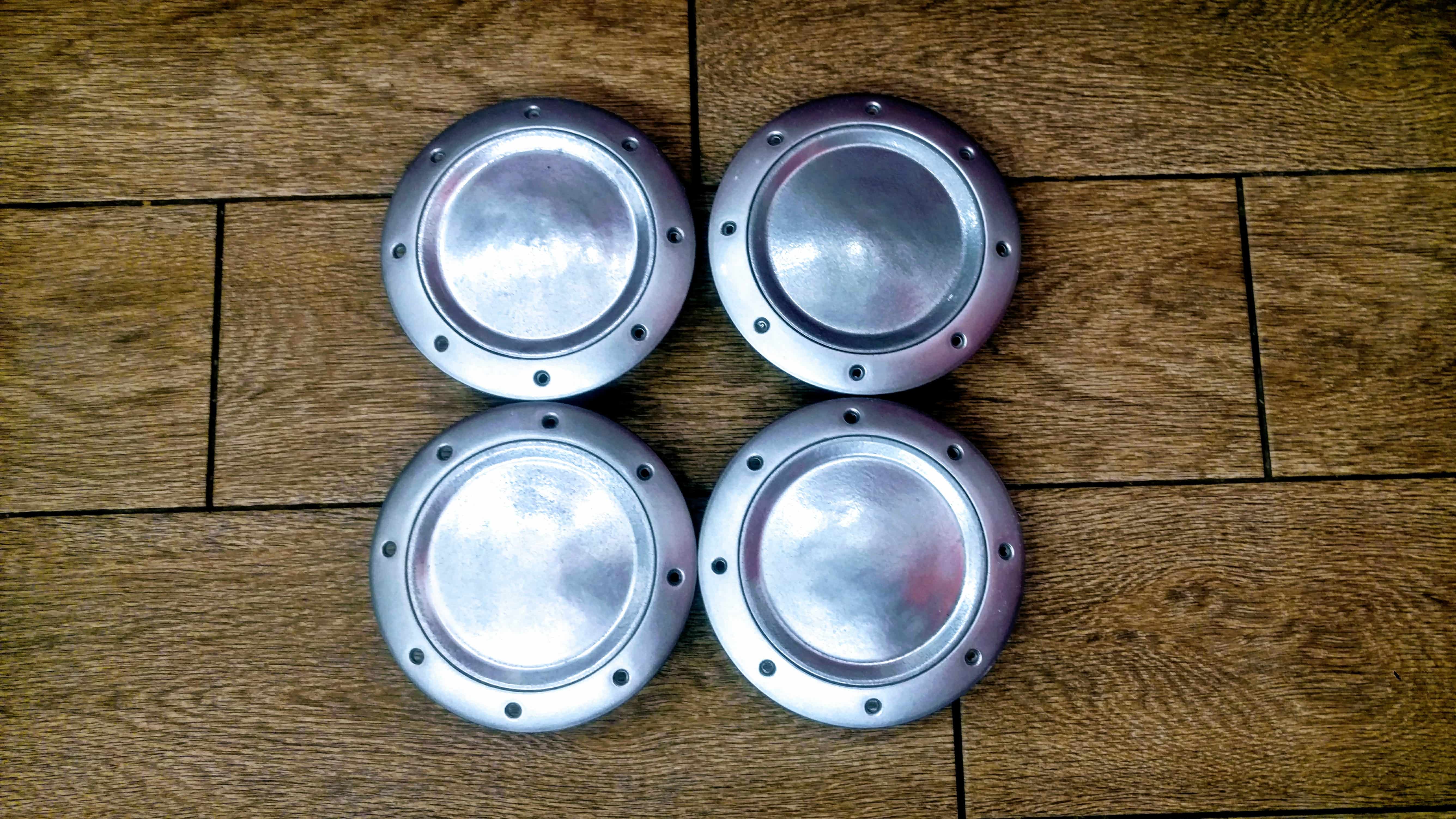

Але защолки іхні не підходили під отвір моїх дисків, тому купив ще ковпачки ступиці в розмір, які прикріпив до декоративних ваговських
Оскільки хромованих ковпачків поки що немає, значить хромувати диски нема сенсу, тому прикрасив їх в металік тимчасово
Тепер думаю над резиною, калькулятор каже що замість моїх 195/65 15 підійдуть 225/45 17 але ще закладаються думки про 215/50 17 хто що думає? На перших фотках моєї машини спереду були якраз 225/45 а ззаду 215/50 машина дуже по сторонах пригала дуже ловила колію.

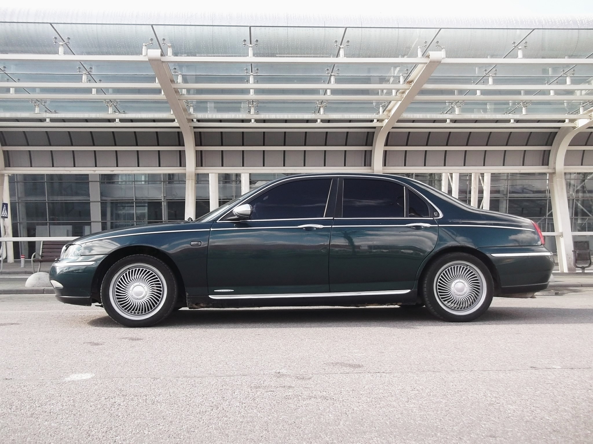

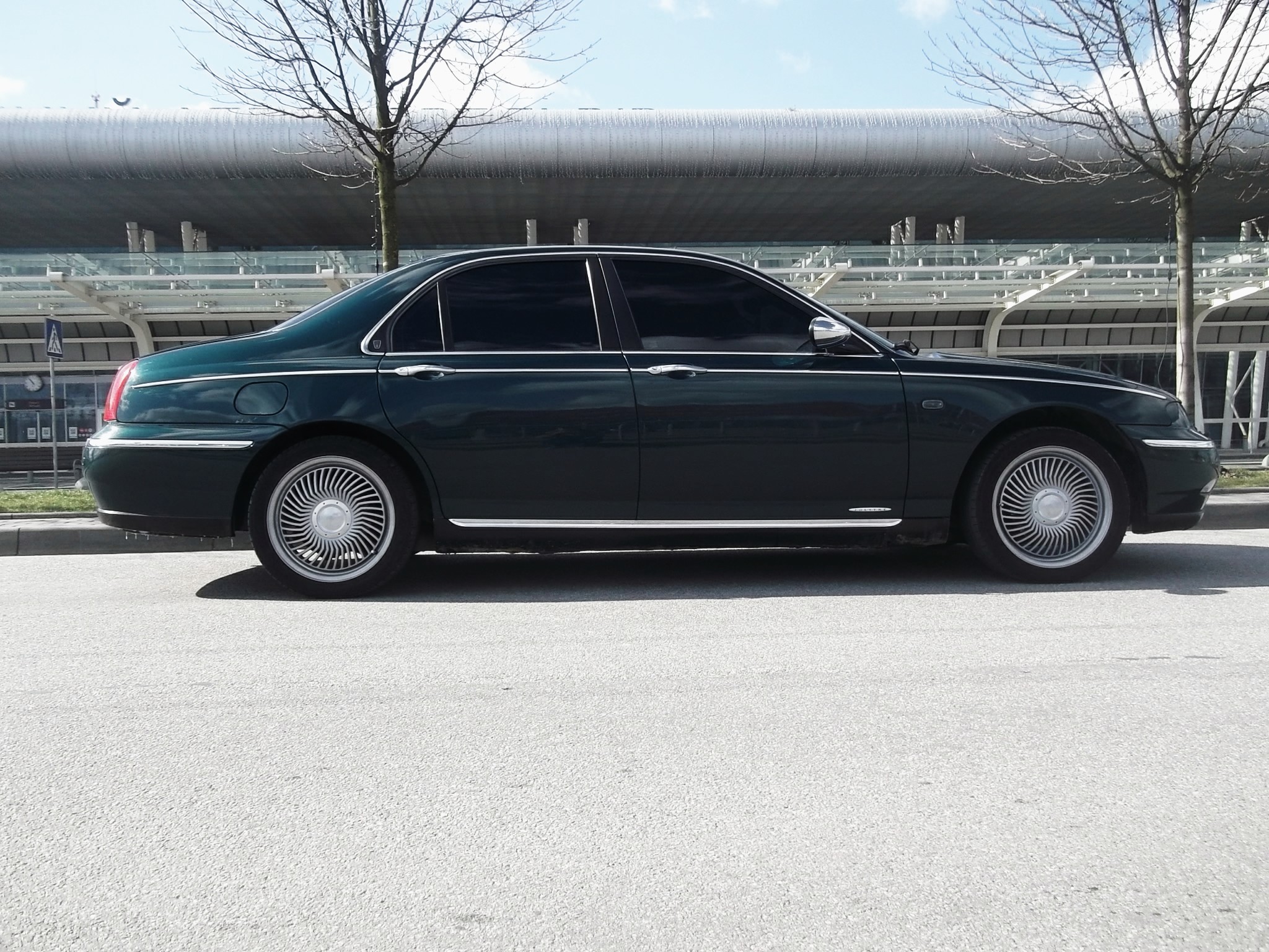

Перевзувся, так хотів купити нові колеса, але, бляха, будова, все, нема грошей.
Тому відкрив олх і почав шукати у Львові комплект, недорогих не знайшов, тому почав шукати парами, позвонив по першому цікавому оголошенню і продавець каже продаю пару225/45 17" за 800грн і ще два віддам на доїзд, я одразу поїхав і забрав, як виявилось ті що на доїзд, з моїм пробігом рік точно відїздять, боявся щоб не були кривими, але даремно, рівні. (Jarevych підтвердить) докупив 4 соска і погнав на шиномонтаж. Отримав такий результат
Тепер по відчуттях:
По плавності їзди звичайно втратила але не дуже, думав буде гірше. Появилось якесь дуже тихеньке "тук-тук" ніби втулки стабілізатора, але то потім виясню. Ну і саме гірше, з'явилась "колійність" кермо приходиться тримати двома руками, бо на нерівностях машина так і хоче шмигнути десь в сторону.
Але на мою думку ці недоліки все таки варті такого зовнішнього вигляду.

Диски яд! Щоб зникла колійність, візьми вужчу і вищу резину (думаю вигляду не зіпсує) - місця в арках ше валом
Можеш трошки від калькулятора відступити, в мене має бути 205/55/16, а стоїть 205/60/16 - значно м'якше їде, залазить без проблем і 215/60/16, а в мене взагалі стояли 245/40/18, але ну на... ту зубодробилку!

диски шикарні!
Повідомлення Liuskywalker » Пон, 23 березня 2020, 16:01
serega_l1 писав:
Пон, 23 березня 2020, 01:38
Диски яд!
яд - то коли вони були в кольорі "фуксія" ))))
А счас просто шикардос ;)
