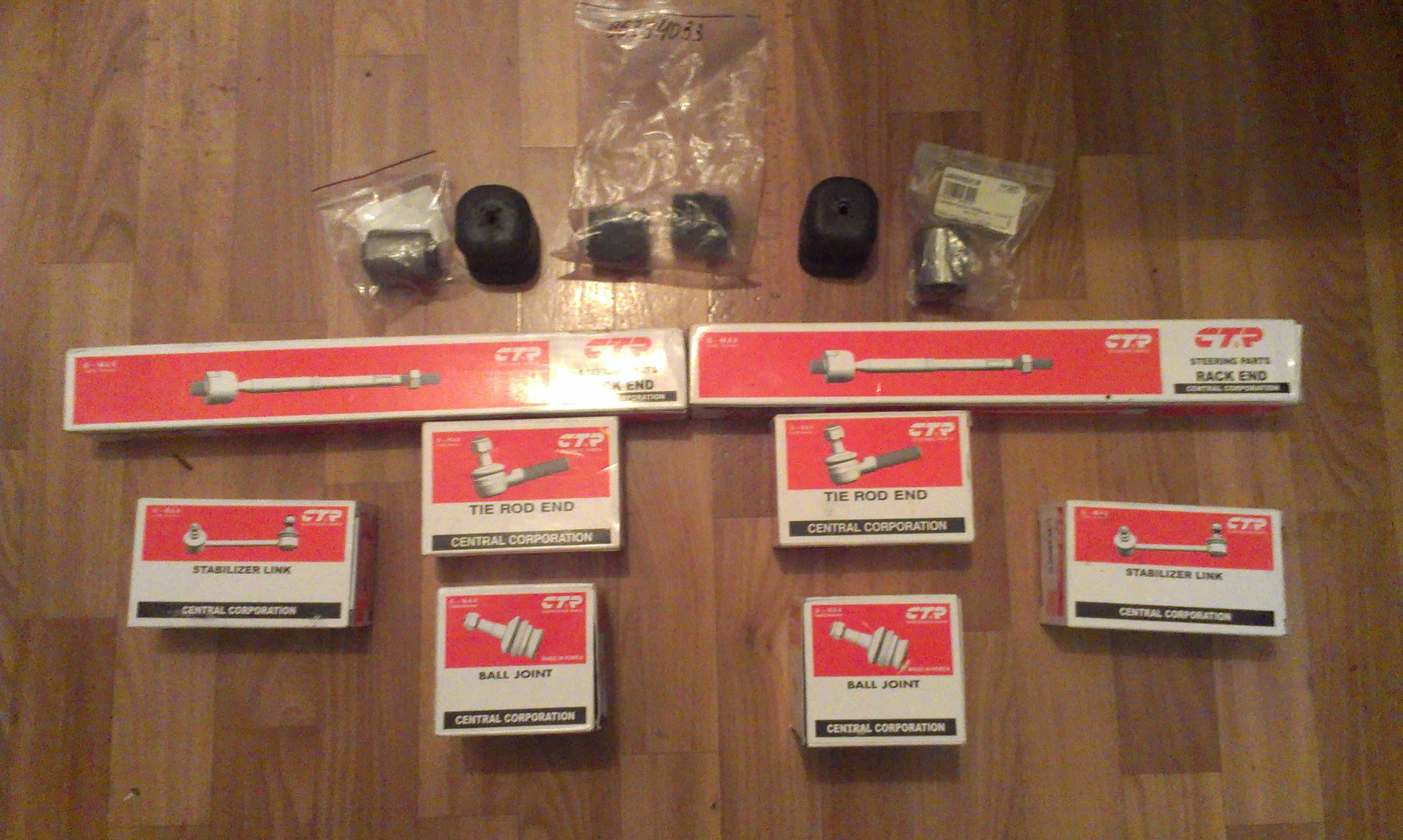

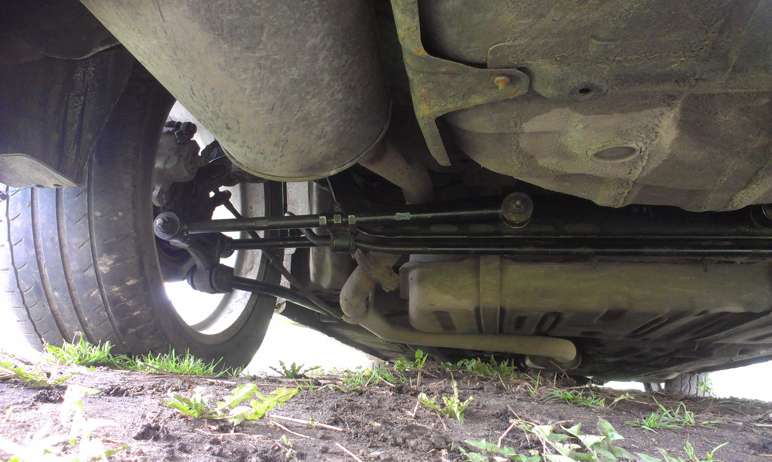

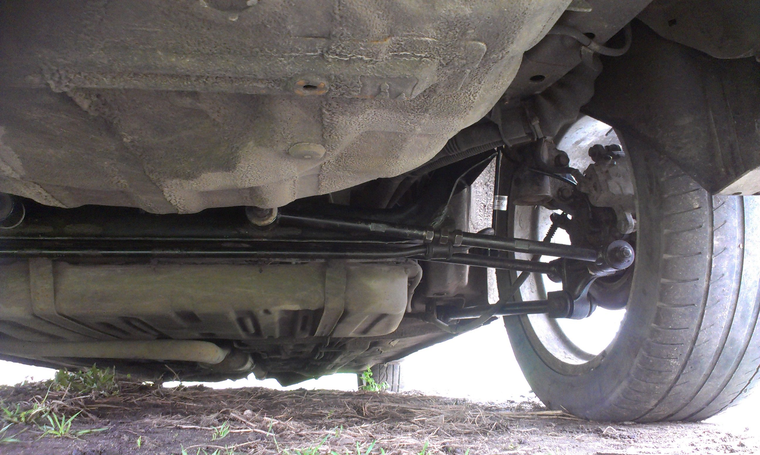

Шось почало товкти в ходовцi справа, я вирiшив щоб кожного мiсця не лiзти пiд машину в пошуках нових звукiв, помiняти все й одразу.
По заду:
-сайлентблоки поперечних тяг 8шт/110грн
-сайлентблоки поздовжних тяг 2шт/150 та 2шт/120грн
-втулки стабiлiзатора (зад) 2шт/30грн
-стiйки стабiлiзатора (зад) 2шт/180грн
iтого 1840грн зад, перебрав вчора пiсля роботи
По переду:
-сайлентблоки 4шт/110грн
-втулки стабiлiзатора (пер) 2шт/70грн
-стiйки стабiлiзатора (пер) 2шт/180грн
-кульовi опори 2шт/200грн
-рульовi тяги 2шт/250грн
-рульовi наконечники 2шт/180грн
iтого 2200грн перiд, буду перебирати в суботу

Ростик1, зачОт! ;-) Теж так практикую - заліз раз, поміняв все - маєш спокій надовго :-)
Re: Leganza СDХ 2.0 АКПП
Повідомлення Fobos » Вів, 12 квітня 2016, 15:24
От і питання для чого міняти те, що ще ходить? Деколи оригінальні запчастини служитимуть довше чим нові замінники.
Собака як немає до чого вчіпитись то яйця лиже, а ти ходовку міняєш :D

Пiдтримую, потратився раз, а в результатi получаэться дешевше нiж кожного мiсяця по СТО кататись
Fobos писав:От і питання для чого міняти те, що ще ходить? Деколи оригінальні запчастини служитимуть довше чим нові замінники.
О тут ти правильно сказав, я вправду не мав чого вчепитись, з пробiгом в 300км/мiсяць довго буду чекати поки знову почне гупати. По задку все стоiть GM, на перiд брав ctr, бо GM рiвно в два рази дорожче.
Bugs_bunny писав:А стук хоть пропав????
Неа :D перебрав поки тiльки зад, а товкти почало спереду, а зад перебирав бо на 3д розвал поiду на АТЛ, а там без заду перiд не зроблять.

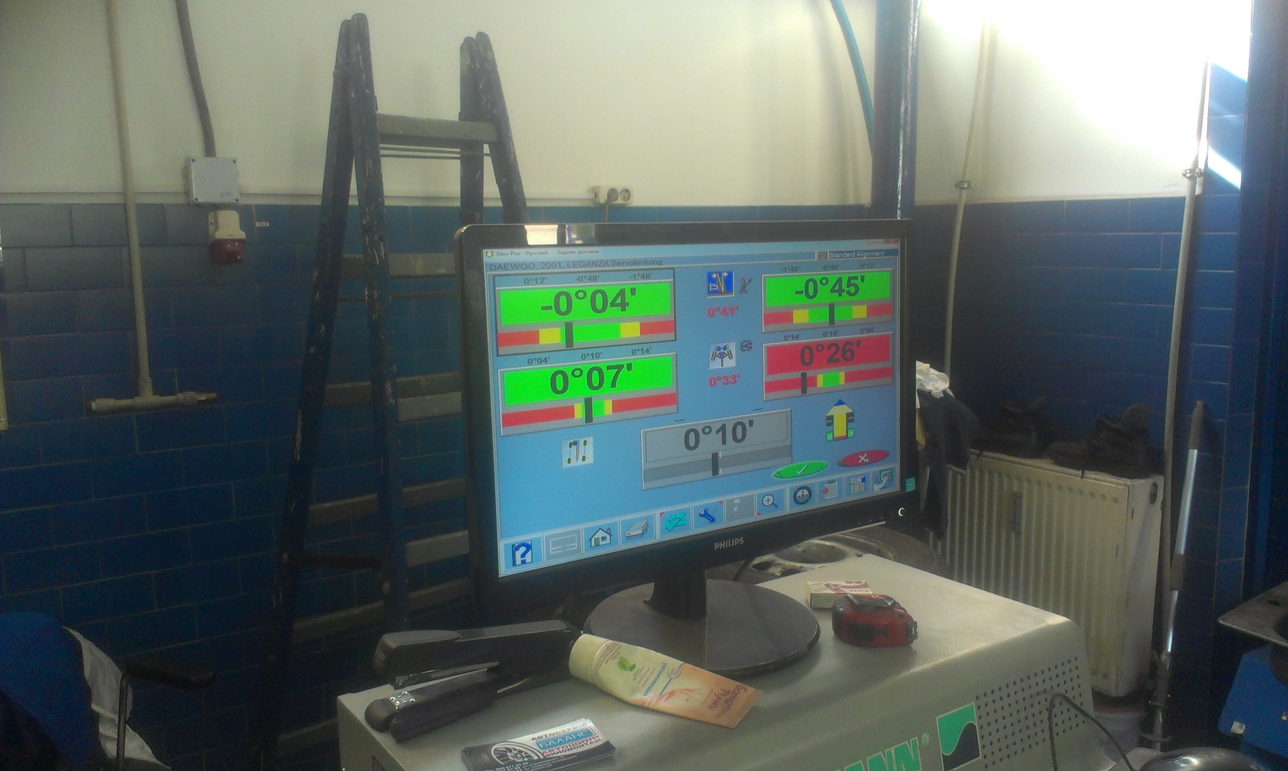

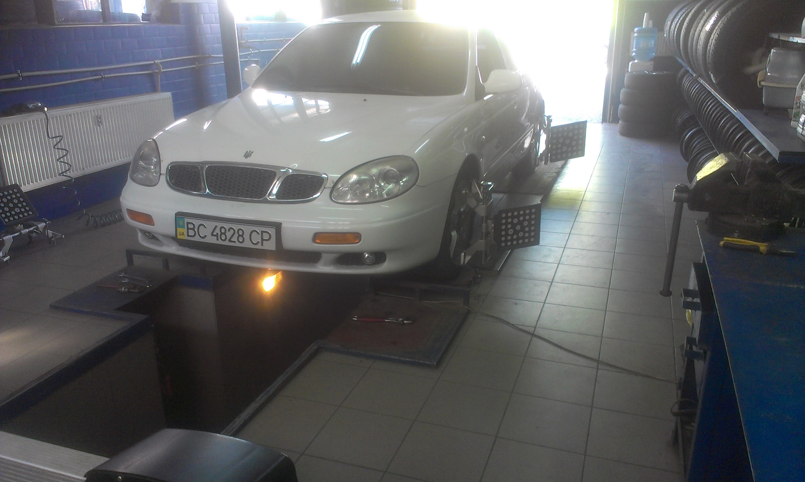

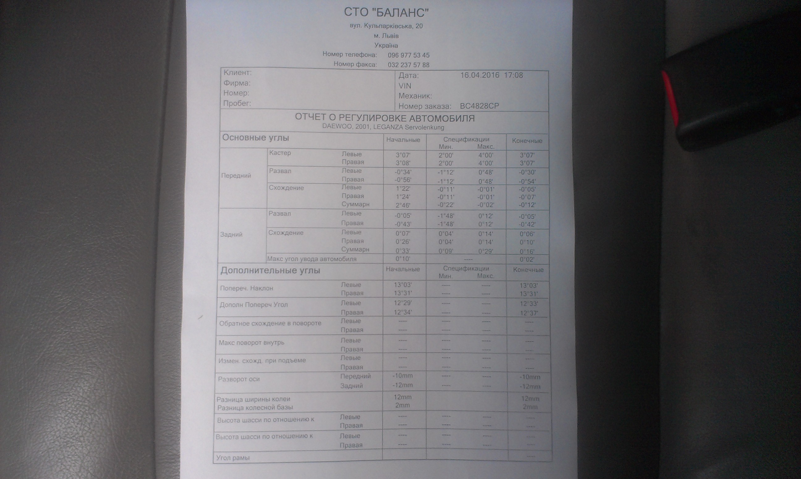

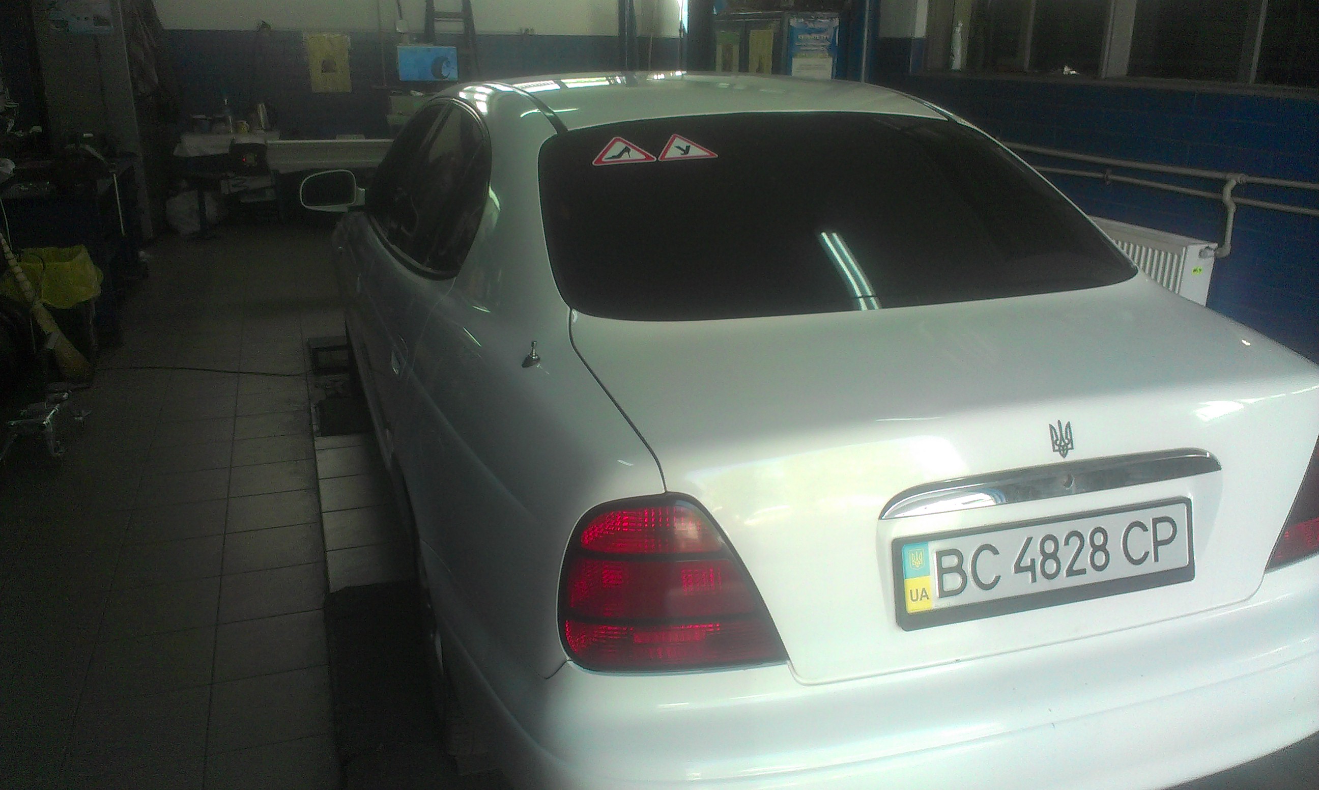

Перебрав сьогоднi перiд, з того що я побачив то замiни потребували заднi сайленти переднiх важелiв та правий наконечник, i все. Але я понiняв все повнiстю. поiхав на розвал
Заiхав на стенд з такими показниками
Пiсля роботи дали роздрукiвку
Повертаючись додому вибирав дороги з брукiвкою, курва, товче далi з правоi сторони :facepalm
Знов зняв колесо, прикрутив поновому пiдкрильник, шоб його прикрутити треба було зняти корпус повiтряного фiльтра, коли зняв корпус побачив що блок ксенона балтаэться, зняв його, попробував проiхатись... тишина :-)
прикрiпив його моцно хомутами, тепер чую як товче в мене задня полка :facepalm я так поняв шо тепер добитися в машинi тишi буде ой як непросто, зроблю одне-почую шось друге. Треба потрохи скуплятись вiброю :roll
