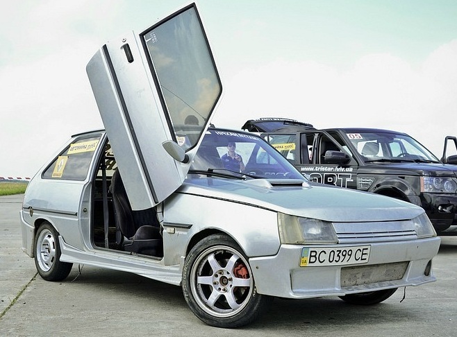

Зважував доречі Таурега, електронна вага показала 860кг... Зварив за допомогою StaleVara на 60-тій трубі прямий вихлоп, окремо під драг, та купив 2 дісочка R13(пофарбував в колір машини) і 155резину.
Чистий час поки що 15.7)

Покатався кароче Я на тих CRX-ах і поняв шо В мене ТАчка овощ, а не жестяк. Вирішив-Драг закінчився, пора робити правильні тормоза і правильну підвіску, почав з задніх стойок - викинув свої тіпа Жосткі газові стойки Червоного кольору супер Спорт, Взяв звичайну таврійську розбірну стойку, поїхав до майстра врізали пружину вдвоє(Пружина ВАЗ 2111), після чого врізали шток амортизатора вдвоє, запакували стойку в гамно маслом тим спеціальним, до повного жестяка і вуаля получилась стойка - хід підвіски якої = 5,1см до атбойніка. Прокатався туди назад - ахрінєл, тупо ахрінєл від управляємості!!! Все що було раніше- це тупо гамно...Довольний як слон, З понеділка ЗАпаковую передні стойки... Різниця на піднятій машині - ПРОСТО НЕ РЕАЛЬНА.
