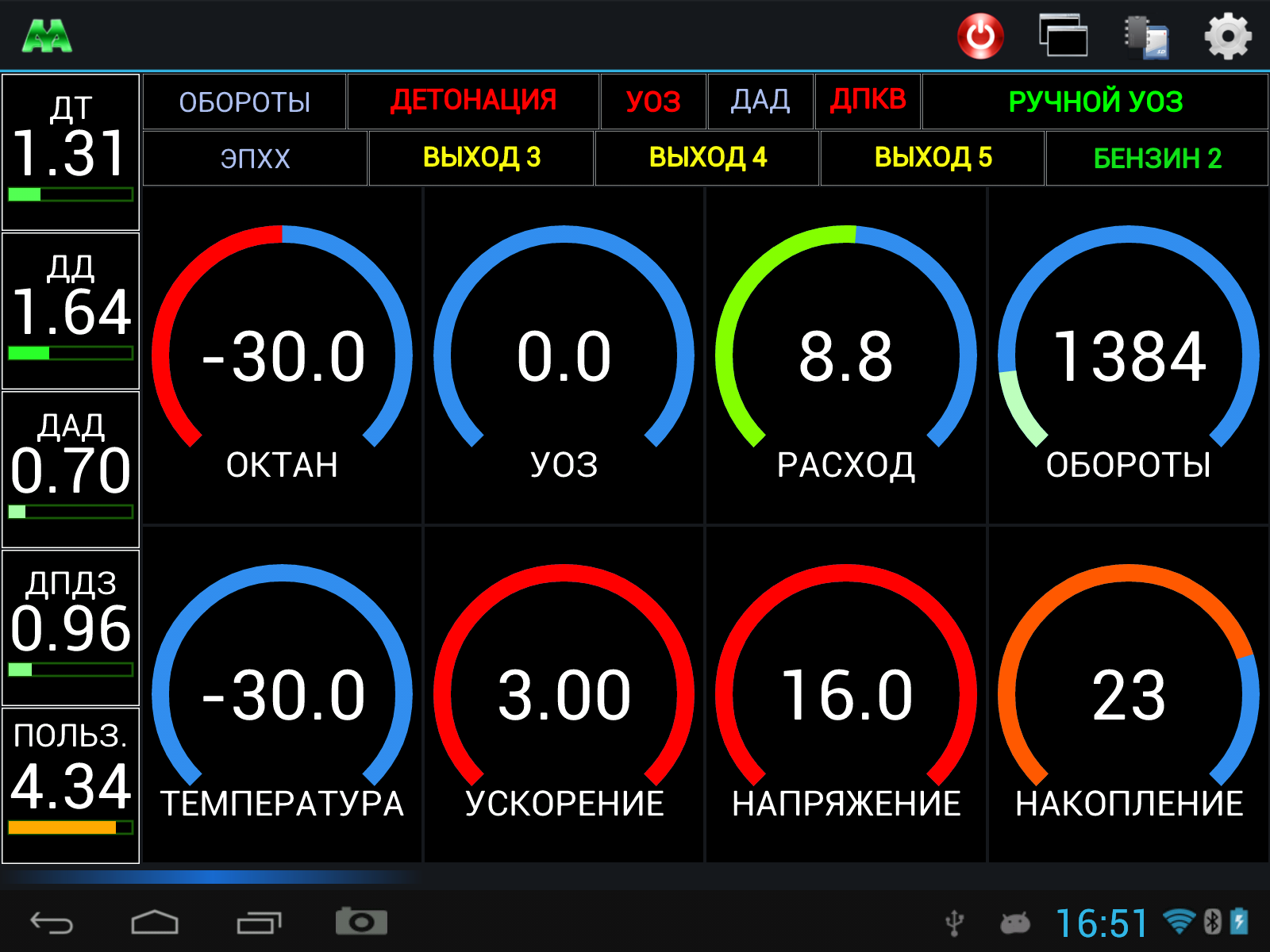

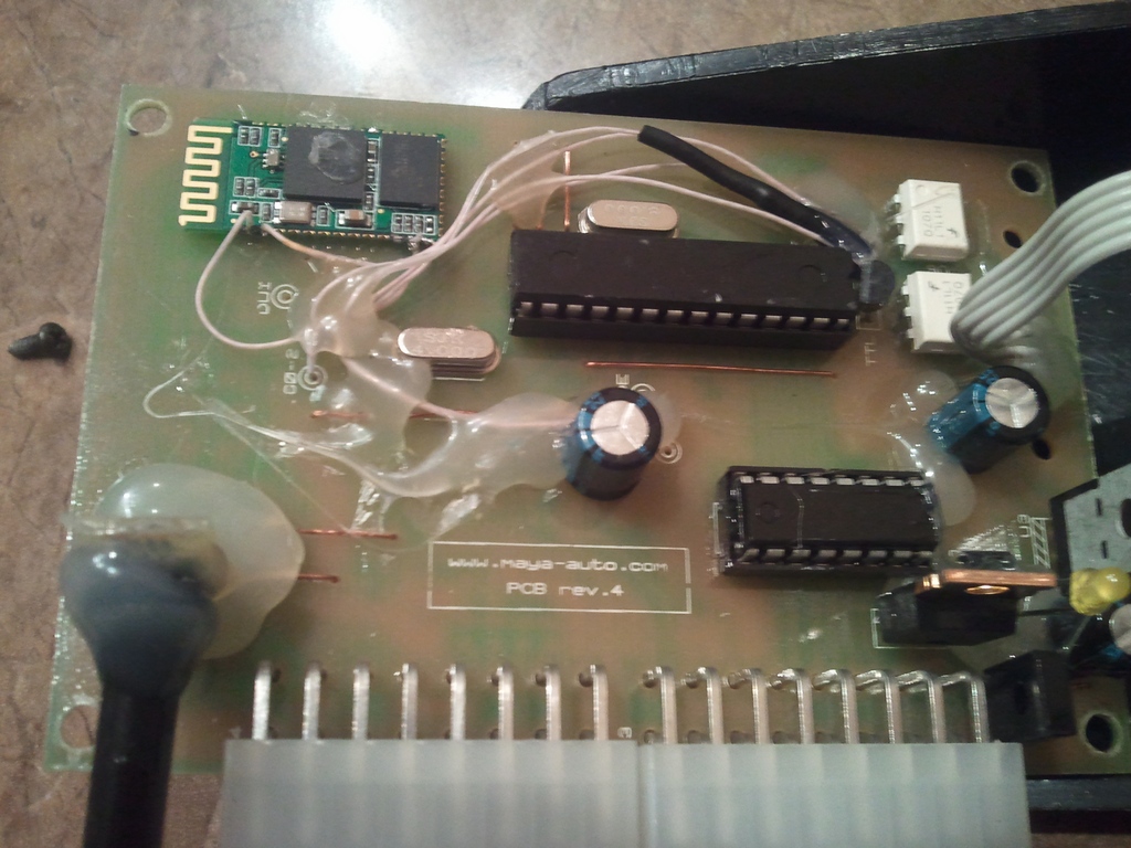

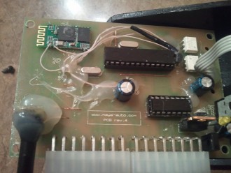

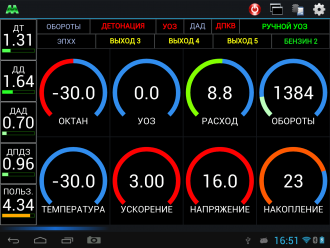

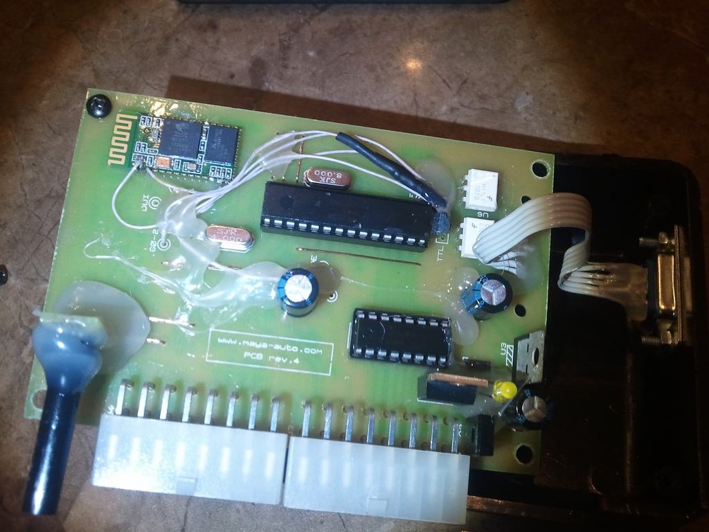

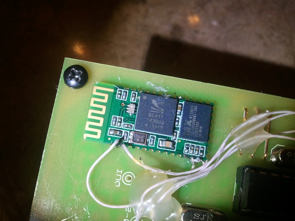

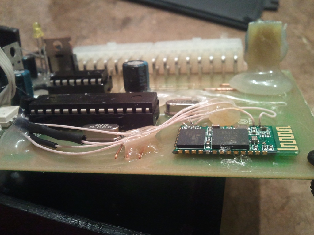

Ну, накінець то дочекався на монтаж в мій блок МПСЗ MAYA Bluetooth модуля. Ну що скажу- досидь акуратно зроблено і не дорого. З допомогою цього девайсу можна зєднювати блок з планшетом або іншим андроідофоном на якому ставиться прога для MAYA і девайс можна використовувати як бортовий компютер для перегляду онлайн параметрів і також всіх можливих доп приборів, плюс при купівлі повної версії проги можна вже настроювати систему, зберігати настройки і коригувати.
Наступний етап це- пошук підходящого прибора на андроїді, так як мій 10" самс завеликий а гелексі S має замалий дисплей плюс 2010р випуску і підтримуе відроїд 2.1 а треба 2.3 як мінімум то справа приторможуеться із за відсутності лишніх
гривників( бо ті і шо лишні йдуть на благі справи) відкладаю на не визначений термін.
Блок завтра ставиться на місце бо на трамбльорі це не їзда
а також на днях треба поміняти прошивку (1.7) на останню версію 2.1.38( то я вже 4 роки прошивку не обновляю).

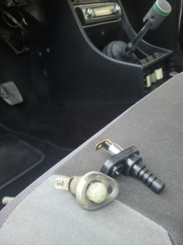

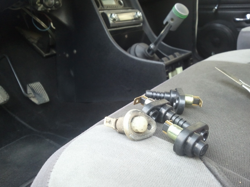

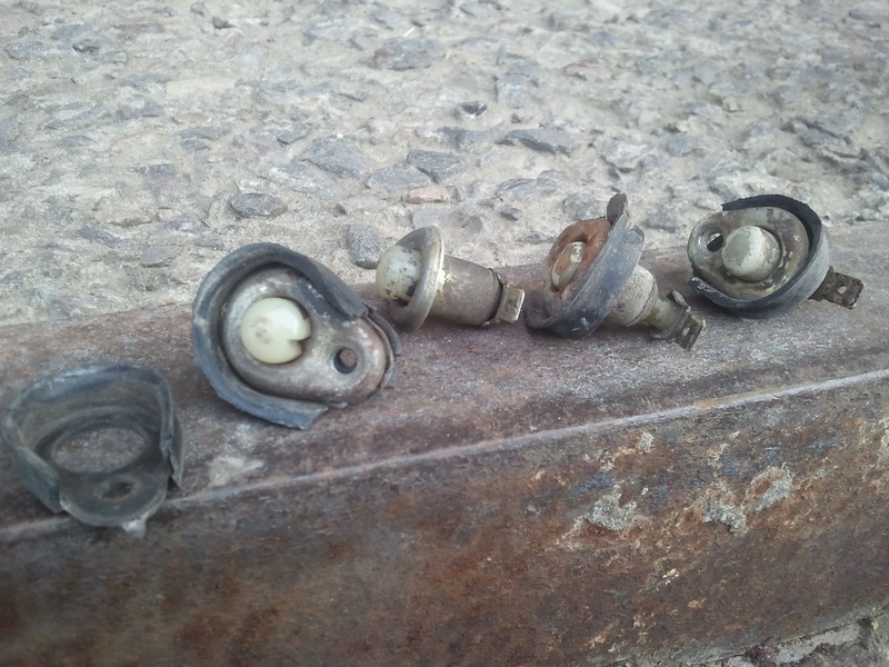

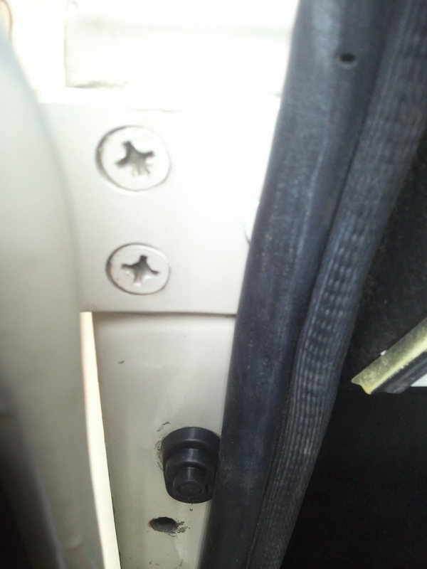

В суботу накінець то добрався до дверних кінцевиків, один заклинив а передні деколи не відключались і спрацьовувала сигналка вночі.Самі кніповки універсальні так щоб можна було відрізати стільки скільки треба.
Також розібрались чому не прошивався блок МПСЗ, коли Славік впаював блютуз в середину то щось там не доробив але виправив і ми разом залили прошивку і настроїли правильно всі параметри і калібровки.Тепер планшет підключається правильно і не свариться що на блоці стара прошивка.
придивився в магазині на Планшет GoClever Elipso 71 3G, жпс за 1399 грн навідь позвонили з нього з мої картки є ще блютуз що саме головне,напевно завтра візьму.

Я не подсматривал, но в субботу то же вытянул зачистил,залил селикошкой и установил обратно . Скоро сезон дождей,влагу ни кто не отменялpavlolvov писав: В суботу накінець то добрався до дверних кінцевиків,

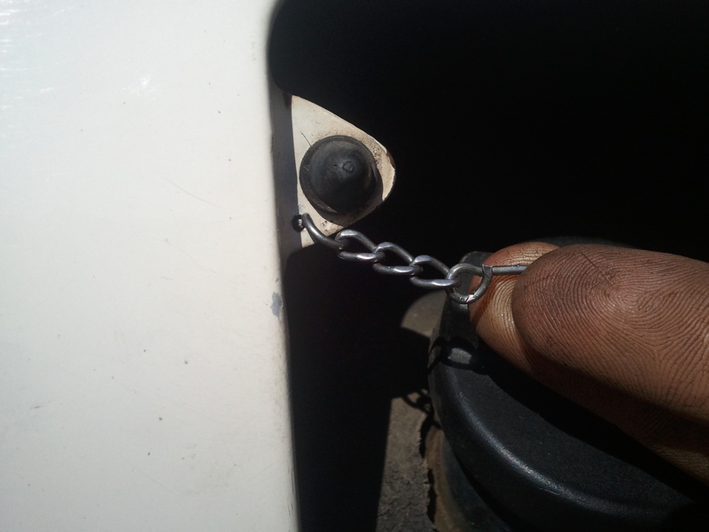

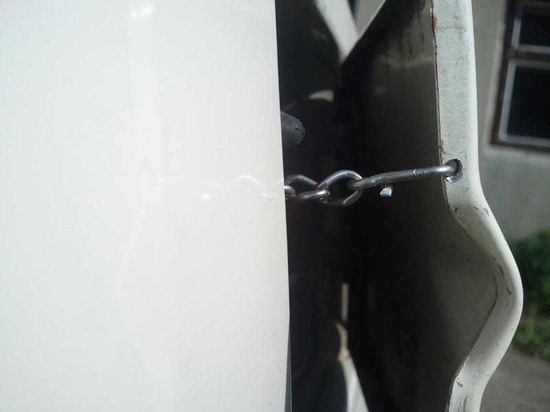

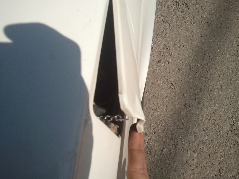

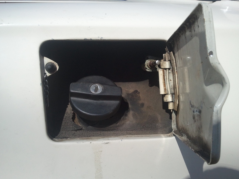

Не один раз згадував про те що нічні бензососи не дають покою, наразі не один раз засікав їхню активізацію.
Кароче - проблема в мене особисто була в тому що коли бензососи відкривають лючок спрацьовує сигналка, з відкритим лючком на охорону сигналка не стає бо один кінцевик сидить на массі.Приходиться о 3-4 годині одіватись і йти закривати лючок і ставити на режим охорона. Замок на лючок робить тільки шкоду бо ті варвари монтажкою підважують і гнуть крило, так зробили сусіду на 2106, тому була придумана от така ідея як на фото.Зо прикольно це те що лючок відкривається всього на 2 см а кінцевик починає працювати на 0.5мм. Все просто і сердито, цепка стальна, при тестах пробував сильніше потягти але невстиг, спрацювала сигналка.

Не торопись в инсталяции в привате обсудим как лучше сделатьpavlolvov писав: була придумана от така ідея як на фото

Black, та вже все стоїть і сьогодні вночі себе виправдала. Вночі десь о 4 спрацьвала сигналка, поки почув і вилізна балкон вже нікого небуло. Так шо , все чьотко

pavlolvov, а поставити якийсь клапан чи іншу єрунду шоб не могли злити ніяк не получиться?
